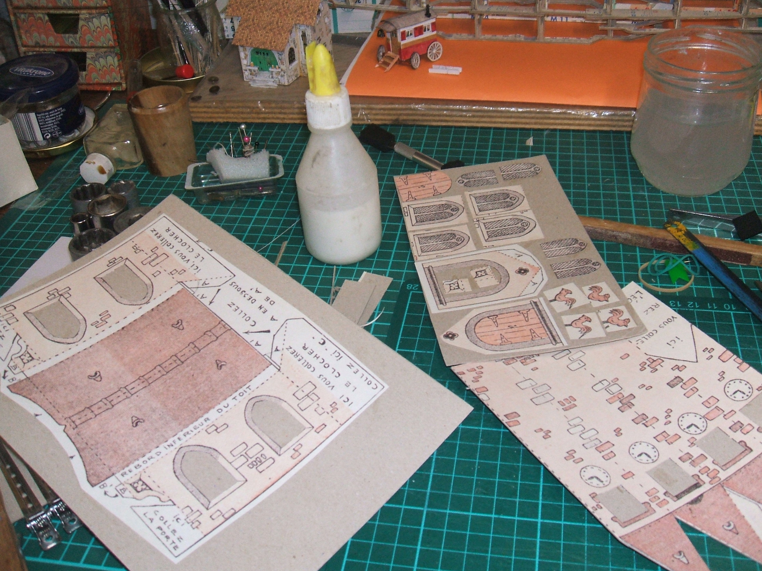

Voici les planches sur carton
Vous voyez que je duplique dèe le début certaines pièces destinées à donner du relief au modèle terminé. C'est pourquoi j'en tire plusieurs au début. Jusqu'à maintenant quatre m'ont toujours suffi.
Enfin, je récupère des morceaux de murs qui me servent à cacher des défauts ou des choses simplement dessinées que je construis en relief.

le début du découpage et les planches
Voici un des côtés de la nef. Notez les évidements; plus de vitraux, plus de petites choses sculptées; tout sera rapporté en relief. ÇA ne coûte qu'un peu de travail et c'est bien plus joli.

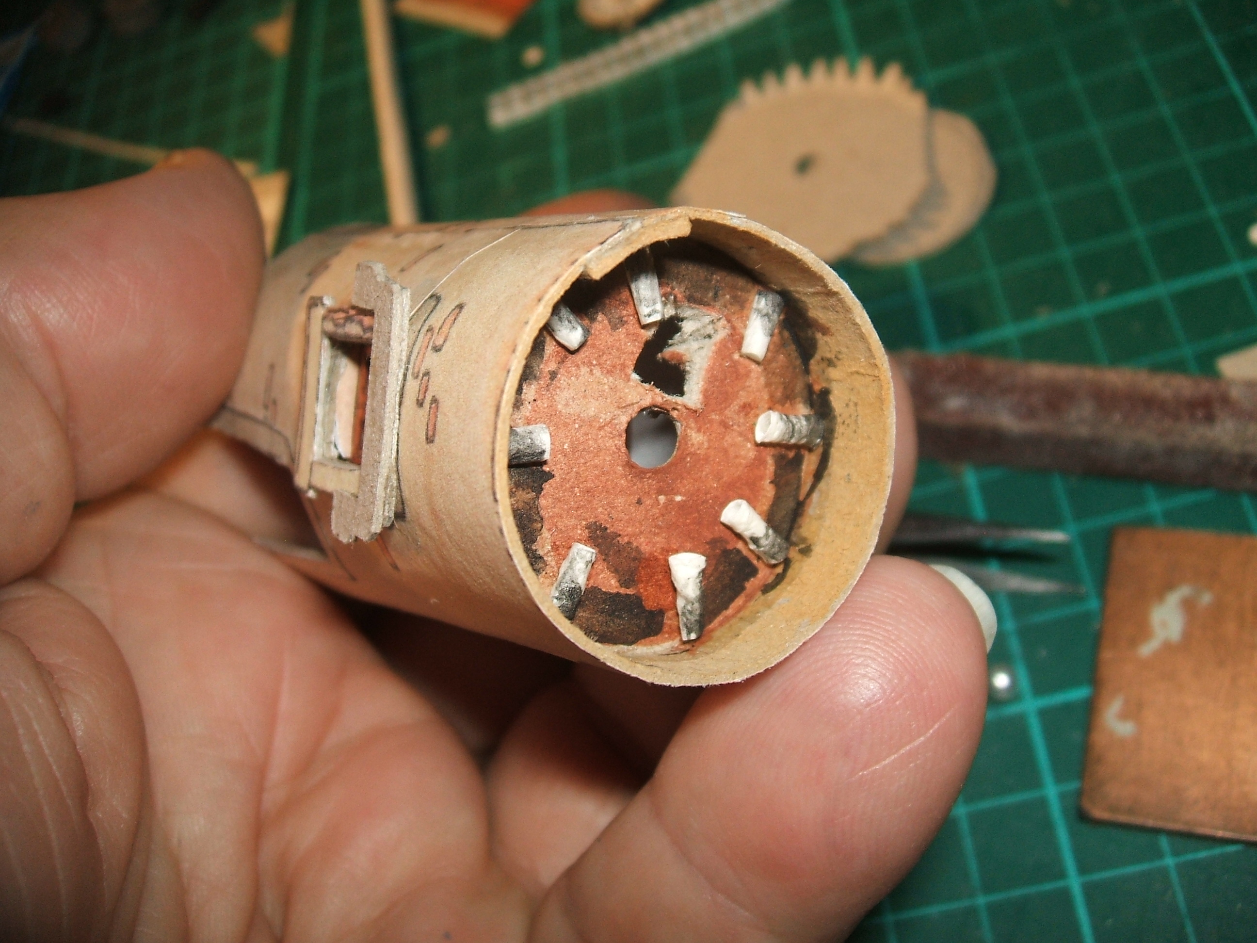

détail de la fabrication des petits volets
Le montage du clocher. J'ai ajouté des petits carrés de carton à l'intérieur pour qu'il n'y ait pas de déformation sous le serrage des élastiques. Le toit sera coupé plus tard, laissez le comme ça.
à gauche, le toit de la nef doublé d'ardoises, le futur coq et à droite les poids qui maintiennent les vitraux pendant le séchage
Il faut rainurer profondément les angles pour plier les murs à cause de l'épaisseur du carton.
Finalement je coupe complètement te je colle bord à bord, c'est souvent plus facile pour les petits modèles.
Les pièces constitutives de la cloche. Ne rêvons pas, si elle sonne ce sera à cause d'un montage électronique.
Le carton est plié mouillé encollé et mis sous "presse" pendant le séchage. La colle s'en sort très bien.
Le collage à angle droit des murs de la nef
Séchage en forme de la cloche; notez la matrice. Si vous n'avez pas le même stylo, taillez un bois rond avec un taille crayon, enroulez un morceau de sac en plastique et mettez y la cloche. Sinon, c'est la cloche en bois!

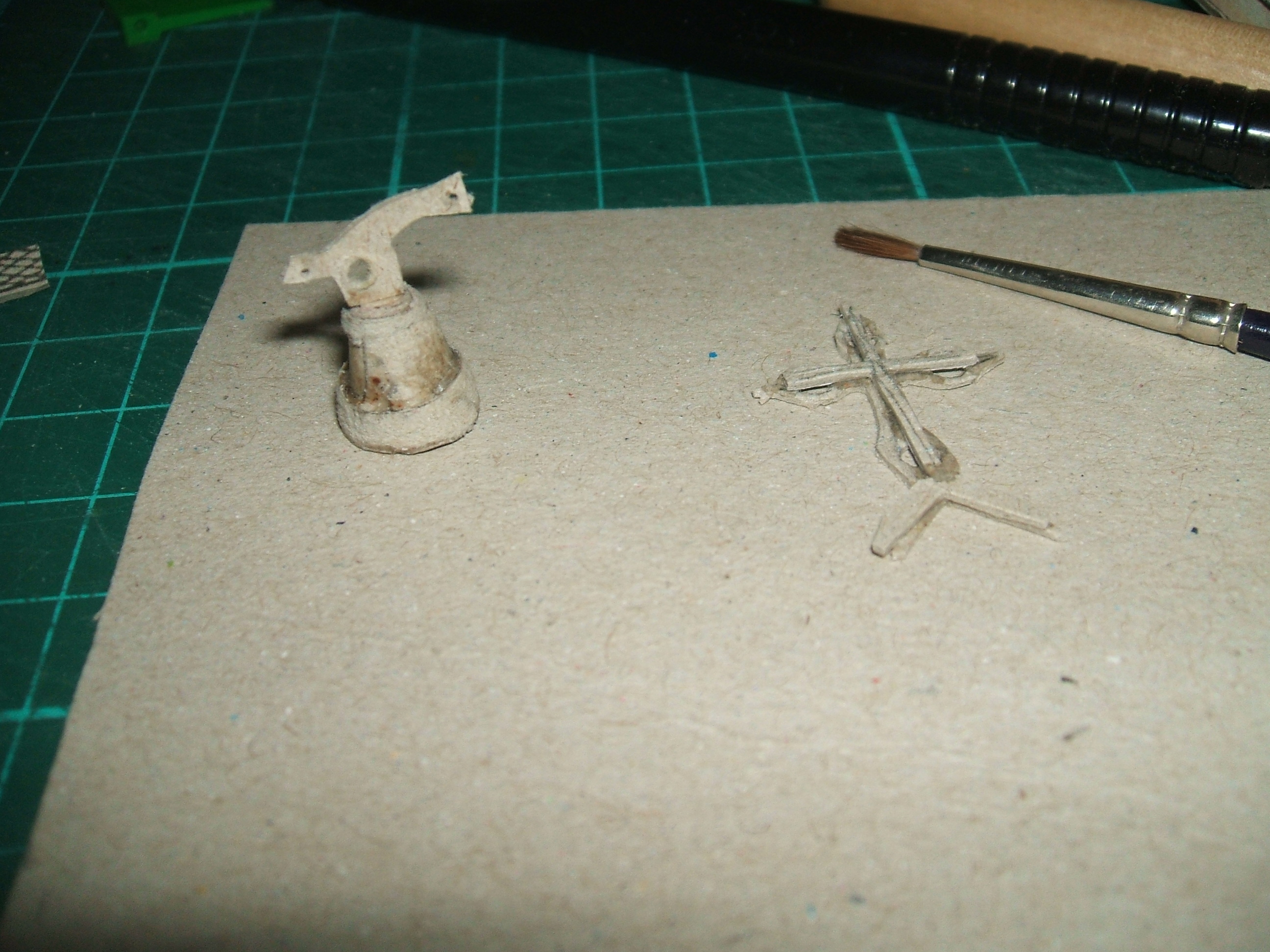

Et voilà la cloche en carton brut; la croix à côté est destinée au toit de la nef. Je trouvais que ça manquait. Ce n'est pas sur la planche d'origine.
Un morceau de bravoure, les points cardinaux en carton. J'ai utilisé du bristol d'une carte de visite d'une ancienne relation de travail (ne jetez rien ça sert toujours un jour), mais j'ai très certainement erré puisque selon le côté d'où on regarde une lettre comme le E d'Est n'est pas lisible. J'ai oublié d'aller chercher des modèles. Profitez en pour faire mieux . Cette partie sera fixe sur le clocher. Habituellement, la nef est tournée vers l'est; ici, orientez la porte d'entrée vers l'ouest. Hé oui, il n'y a pas que les mosquées..
On voit la grande croix noire, la cloche peinte en haut à gauche et des petites croix qui viendront se superposer en relief là où il le faudra.

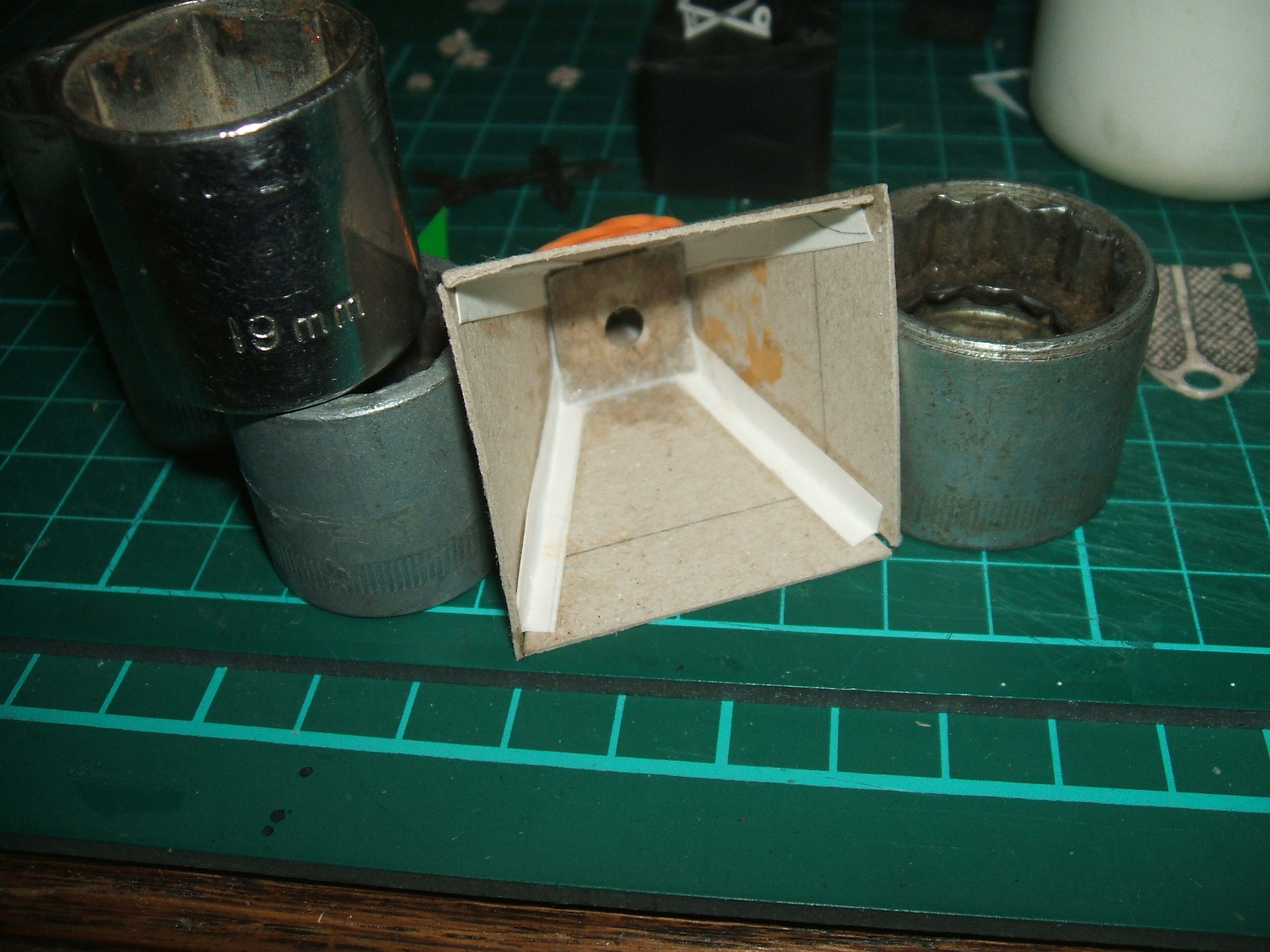

L'intérieur du nouveau toit du clocher. Il est un peu plus grand que le toit d'origine et déborde les murs du clocher. Le petit carré percé en haut est là pour fixer la girouette et les douilles pour que ça sèche droit. Bien sur la symétrie n'a pas été parfaite et j'ai donc repéré un sens de montage pour mon toit qui a conditionné le sens de collage de la partie fixe de la girouette. Si vous faites des pièces bien identiques, c'est vous qui imposerez l'orientation.
la cloche. J'ai mélangé des jaunes et du doré (gouache en tube) pour que ça brille un peu
et la voici installée à sa place dans le clocher. L'axe est en papier (petit tube, voir par exemple la construction de la petite gare plm).

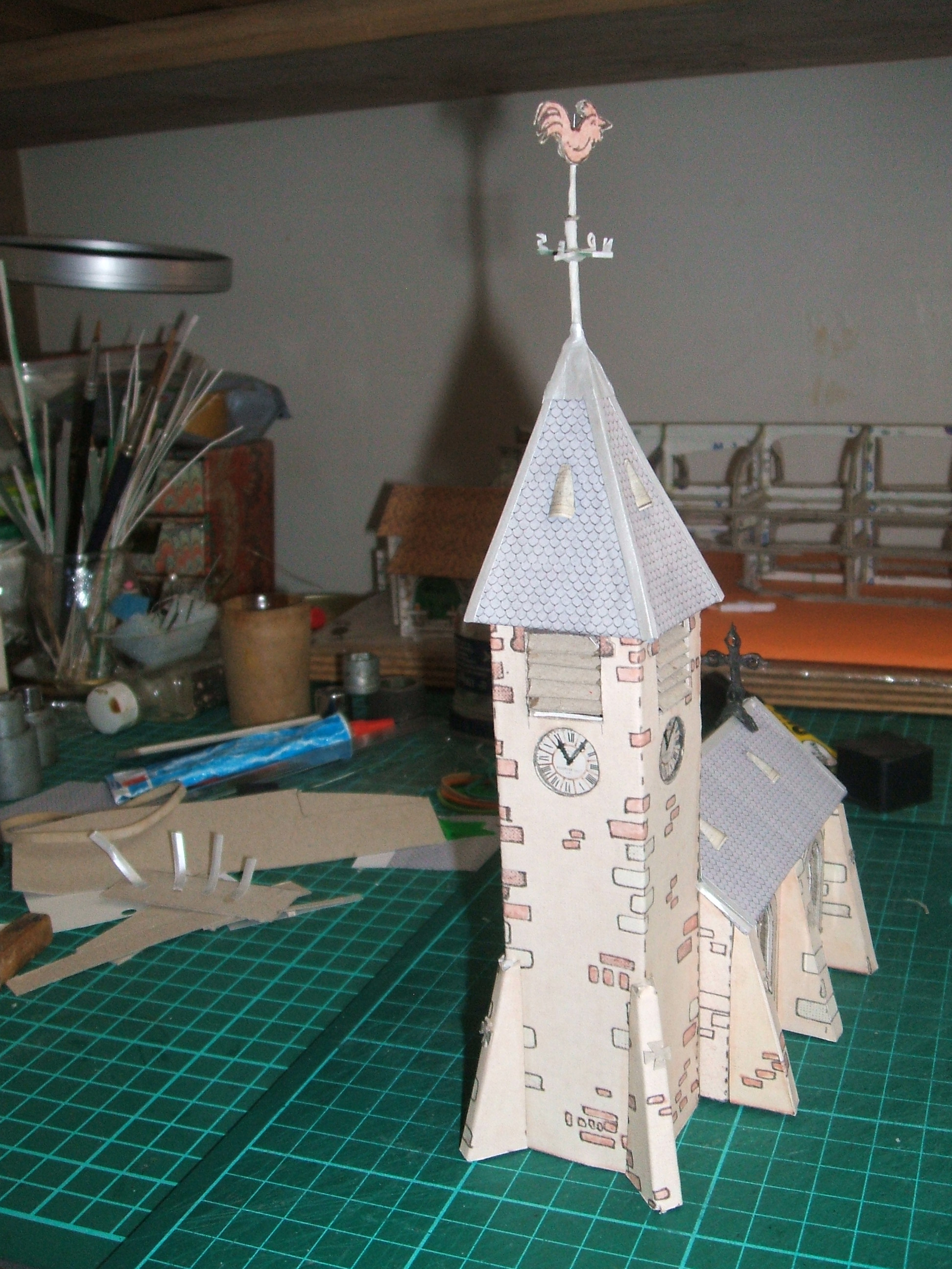

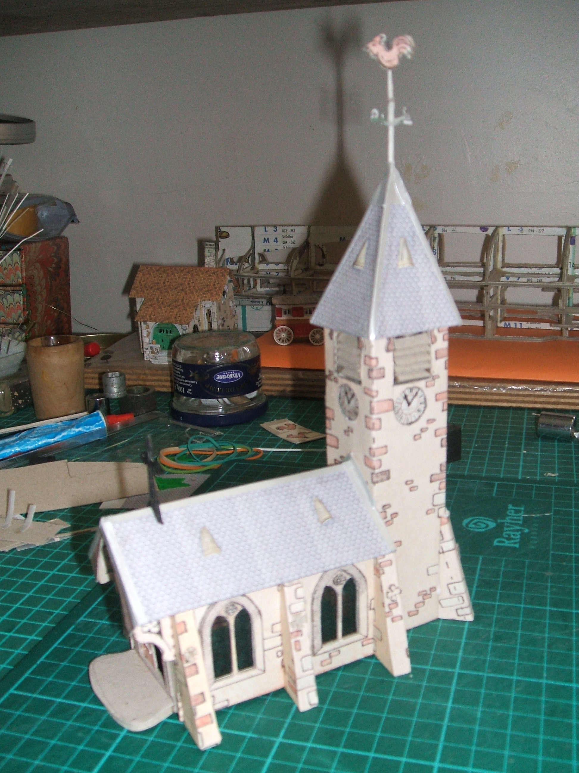

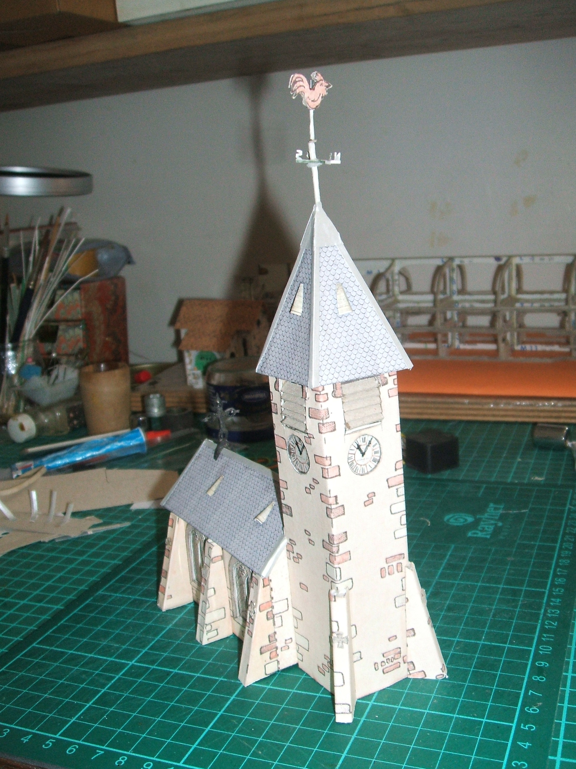

Voilà la nef
avec son toit plaqué ardoise

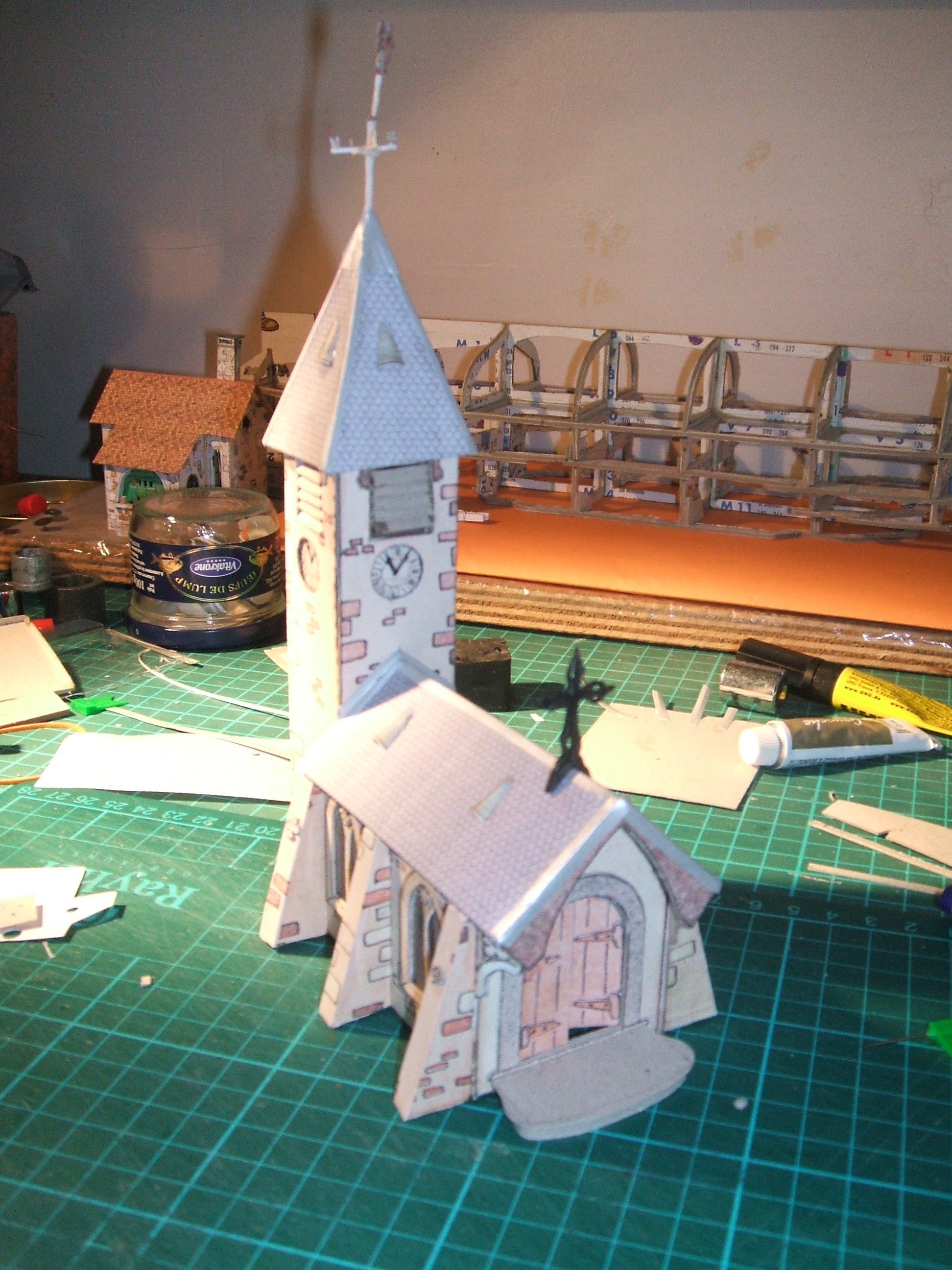

la nef avec le clocher sans ses contreventements (ce n'est pas parce que le correcteur ne trouve pas de faute que c'est le bon mot)?
Au fond à gauche, la petite roulotte. Maintenant c'est plein de bâtiments.
avec la croix, la girouette et le parvis ajouté (pas dans les planches). Faites le de la forme qu'il vous plaira.
le dessin du contreventement du clocher
à suivre (presque fini)

Ca devient bon, le coq est confortablement installé mais pas au bon endroit. Nonobstant toute grivoiserie, il ne devrait pas être centré puisque quand le vent souffle la girouette ne peut pas s'orienter. J'aurai dû le décaler en avant ou en arrière. J'en ai tenu compte pour le moulin (prochain montage)
Voilà l'église presque finie. Il n'y a plus qu'un peu de peinture à mettre (girouette noire par exemple, souligner quelques pierres)
Voilà, c'est fini pour l'église, regardez bien les photos, je ne crois pas avoir rien caché.

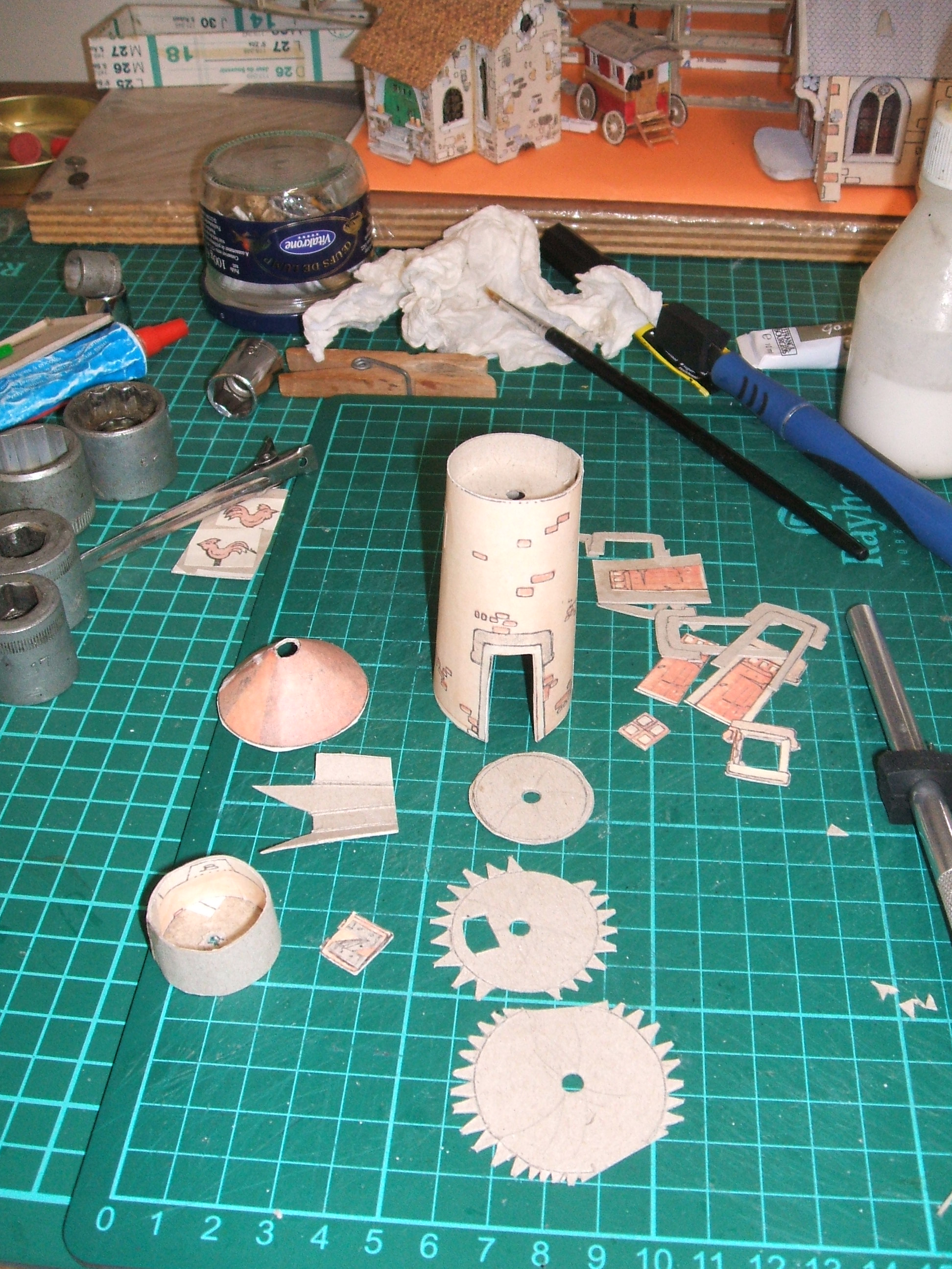

montage du corps de bâtiment:
On voit la deuxième ouverture de porte découpée, le mur déjà arrondi, la languette de collage pour éviter la surépaisseur trop visible avec du carton épais. Le début du toit sèche et les pièces de décor sont découpées.
Le moulin étant rond mais pas les portes ni les fenêtres, il va falloir ruser. La fente se voyant trop, je l'ai recouverte plus tard d'un placage en mur de moulin découpé dans une des planches en plus.
Sur cette vue, on voit bien la deuxième ouverture. Le dessin n'est qu'un morceau d'une autre planche, découpé et collé au bon endroit.
Le montage avance. Le corps de bâtiment est fermé.
A gauche, on a le toit , plus grand que celui d'origine, on voit bien de combien; puis une pièce bizarre qui sera le support de l'axe d'hélice (que je vais raccourcir un peu plus tard) et en dessous la partie rotative du sommet sur laquelle sont fixés le toit et l'hélice. Tout l'ensemble pouvait pivoter sur des galets sous l'effet d'un bras de levier extérieur au moulin.
Au centre le corps de bâtiment qui pourrait poser bien des problèmes.
En effet, il est tronc-conique, ce qui veut dire qu'on doit rentrer les grandes pièces comme les niveaux par le bas en commençant par la plus haute.Si vous mettez d'abord le sol, vous ne pourrez plus rentrer les étages puisque le haut est plus étroit.
J'ai donc mis d'abord le plancher du haut qui portera les galets de rotation du toit. Le trou au centre est pour laisser passer l'axe du mouvement du moulin.
J'ai supprimé les languettes de collage des deux autres pièces et même la plus grande que j'ai remplacée par un simple cercle.
collage des pièces, le corps de bâtiment au centre, les futures meules à gauche sous les douilles, le support d'hélice, le toit et la cuve rotative; décors au feutre indélébile fin et gouache

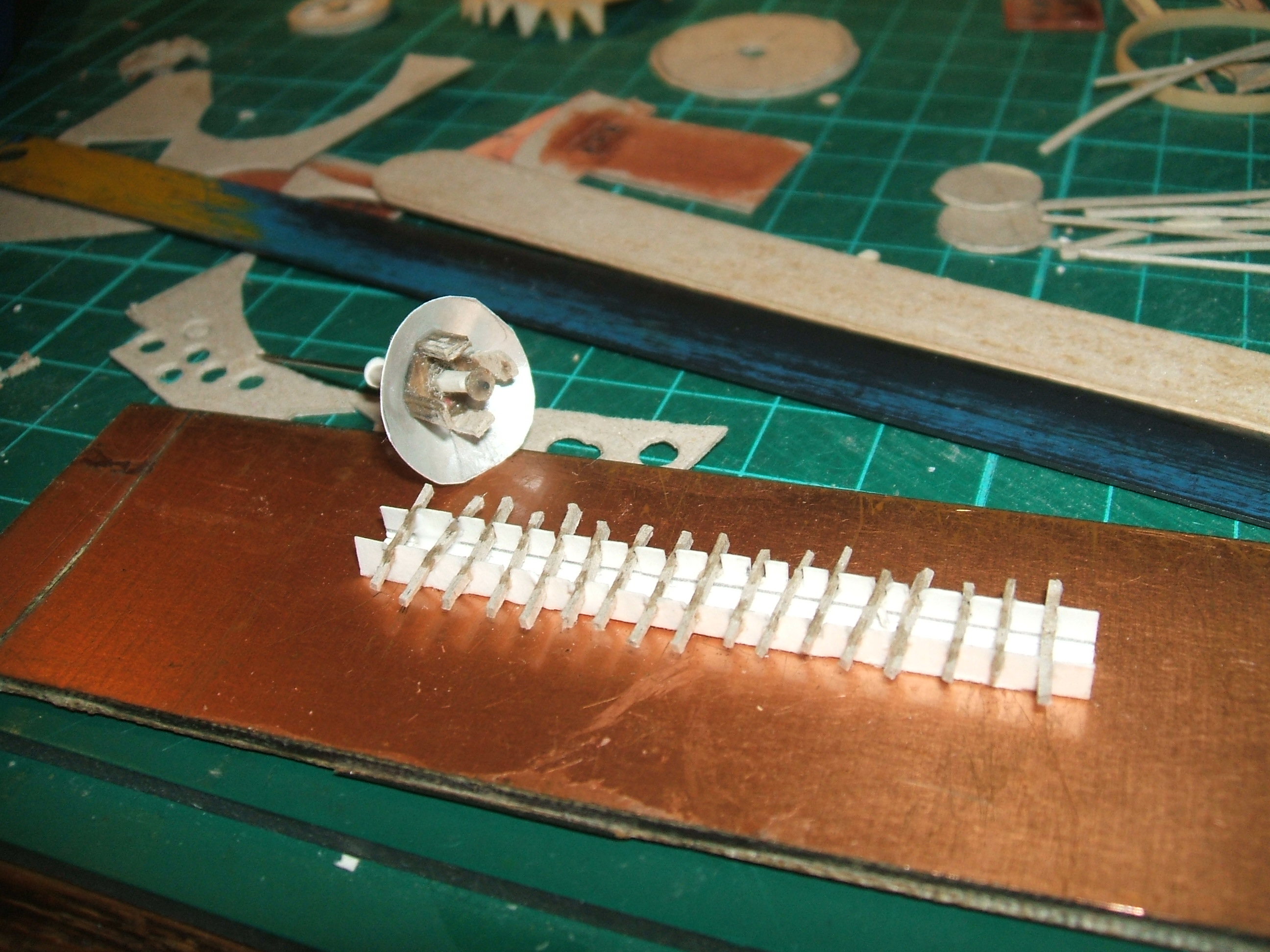

Le bout de tube qui dépasse derrière le cutter sera le levier d'orientation de la tête du moulin. Il doit faire environ 9 cm de long, de finition grossière pour ressembler à une grande branche ou un tronc mal dégrossi.
Voici un gros plan du collage du support d'axe d'hélice sur le toit. Au milieu, le support de girouette ; le tube permet à la girouette de pivoter pour suivre le vent et de pouvoir orienter l'hélice sans perturber les indications. Il n'y a pas de rose des vents puisque ce qui nous intéresse n'est pas de quel vent il s'agit mais d'où il vient.

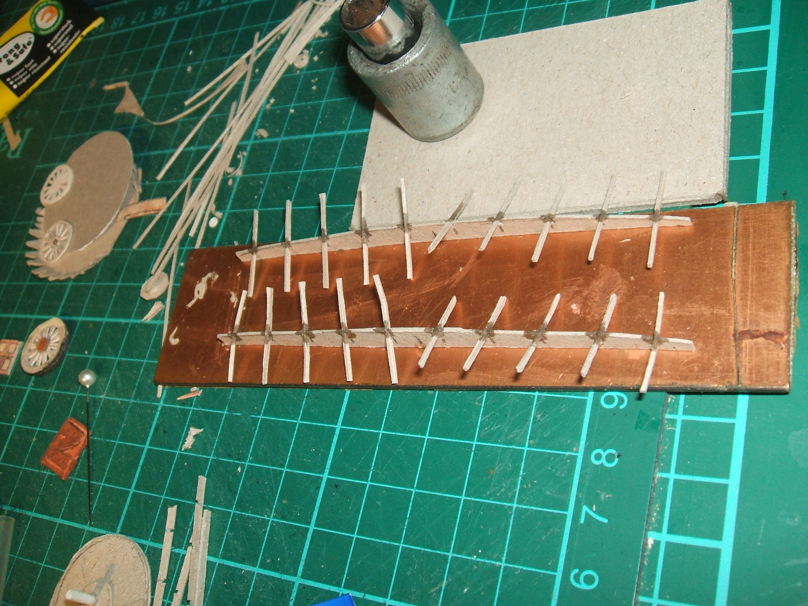

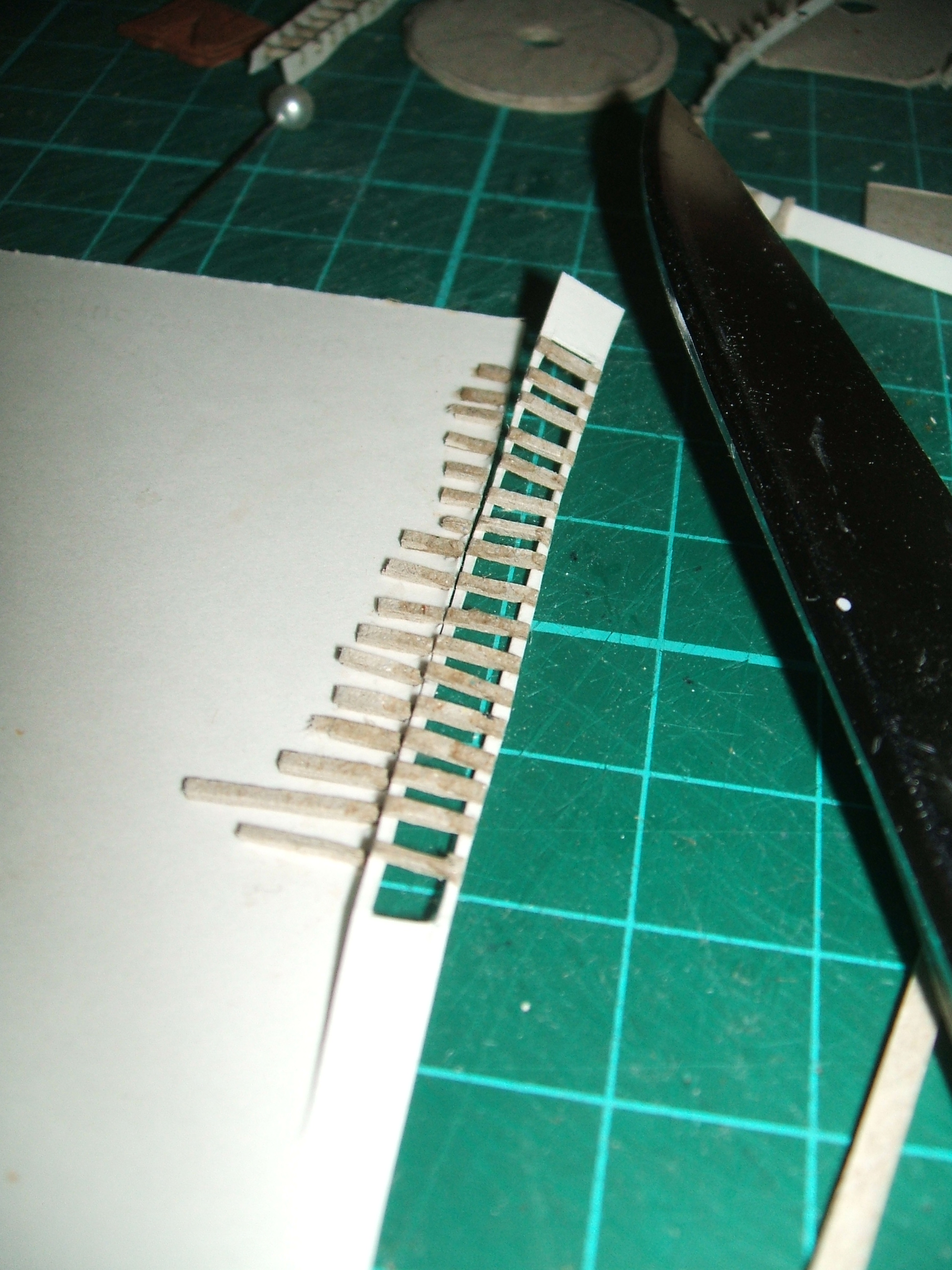

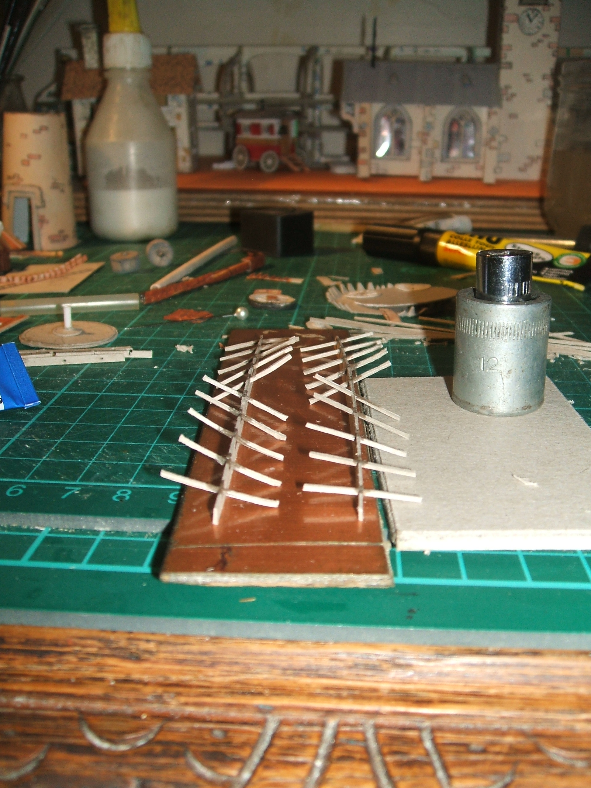

Le toit avec ses lattes d'utilité indéterminée, mais c'était sur une photo et j'ai trouvé joli. Alors, j'en ai mis.
un e méthode parmi d'autres pour faire un escalier.
La base est découpée à plat, puis pliée et collée de deux gouttes de cyano sur un support rigide (ici, c'est morceau de circuit imprimé). Les marches sont insérées ensuite, puis on découpe les côtés au cutter et on nettoie le support. Il y aura plus simple.
noter la tête support de girouette. L'axe est une épingle à tête de plastique sans tête. J'avais besoin d'une petite perle, aussi ai je récupéré la boule en plastique; le reste est fixé avec deux rondelles durcies à la cyanoacrylate sans coller l'axe dans le tube. Soyez parcimonieux.

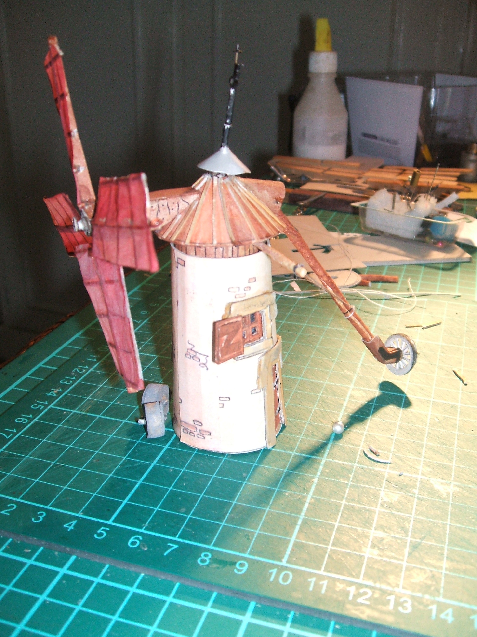

Ça commence à prendre forme. Hélas, ce pauvre moulin ressemble à un Dalek revisité par le docteur Frankenstein avec sa barre traversante du côté de la tête et son long nez.La barre servira à orienter la tête( il y aura une photo plus loin) et le support d'hélice va être raccourci.
On voit bien le levier d'orientation. Le bloc gris à gauche servira de support de moyeu à une roue à rayons et l'autre extrémité s'engage sous le petit chapeau à l'opposé du support d'axe d'hélice. Il ya aussi les meules "brutes".
Voici les meules finies, le support d'axe d'hélice raccourci. Le cercle jaune porte deux meules, un trou d'homme (escalier du meunier) et le trou au centre pour l'axe moteur principal. Il était entraîné par un renvoi d'angle à partir de l'axe d'hélice, dans la tête du moulin; une deuxième série de renvois d'angles entraînaient la meule et la farine, suivant de savantes gouttières, tombait en dessous dans les sacs. Je n'ai pas représenté le mécanisme. Mais c'est faisable.

suite ter du moulin
voici la roue qui soutiendra la grande barre d'orientation de la tête du moulin , l'échelle et la préparation des portes
la tête du moulin avec la barre horizontale qui la traverse. Cette barre est reliée par des cordes à la barre d'orientation.
Ce bloc tourne à l'intérieur du haut du corps de bâtiment sur un chemin de rouleaux. Je les ai simulés avec des tubes en papier, mais je ne sais pas s'ils se présentent vraiment comme ça. Une échelle donne accès par en dessous à cette partie pour l'entretien des engrenages et roulements de l'hélice
Le côté corps de bâtiment
on voit bien l'épaisseur du carton pour la taille relativement petite des modèles. On voit sur la gauche qu'il va falloir remplir. La courbe du mur est très forte et les linteaux au dessus des portes et fenêtres se détachent du mur. J'ai rempli avec du papier essuie tout trempé dans la colle blanche. C'est très efficace et même solide quand c'est sec.
Voici comment faire vite une échelle; on découpe la partie vide entre les barres de l'échelle, on colle les barreaux de préférence à la colle à bois (plus facile à découper et moins cassant que la cyanoacrylate) et on découpe les bords quand c'est sec. Je mets un peu de poids pendant le séchage.
Nous voici avec un bâtiment presque complet, nous reste à faire l'hélice et son palier.

suite ter + 1, l'hélice
L'hélice respecte le dessin d'origine: toile tendue sur squelette de barres. Elle est un peu plus grande que celle de la planche. Elle a quatre pales qu'on construit deux par deux.
On fait deux barres en arc de cercle sur lesquelles on répartit les encoches des futures petites barres. J'en ai prévu 10, 5 de chaque côté. On colle les deux barres sur une surface plane avec deux gouttes de cyano. J'utilise encore ma chute de circuit imprimé. Sur l'autre face , j'y ai collé de l'abrasif . Ça fait aussi cale à poncer.
J'ai mis les cinq premières barrettes qui viennent en contact avec la plaque . Comme la barre est en arc de cercle, on a, de construction, un vrillage de la pale, favorable au rendement aérodynamique.
Voilà toutes les barrettes collées à la cyano liquide; notez le changement de sens des barrettes pour la partie opposée de l'hélice
Sur cette photo, le vrillage des pales est bien mis en évidence
Et on colle une barre longue sur la partie plate de la pale (par moitié de chaque hélice). Ce serait bien plus facile à faire avec de minces lattes de bois mais ici c'est bien du carton. Il faut une lame bien affûtée pour faire des barres fines comme ça. Collage aussi à la cyano, c'est plus rapide et la surface de collage est si petite que la colle à bois pourrait lâcher au cours de manipulations qui suivent.

Voici les trois éléments constitutifs du moulin: l'hélice devant, le corps de bâtiment à droite et la tête orientable à gauche.
Et les éléments réunis
, les deux meules de rechange devant. Il manque quelques détails de finition comme la corde qui réunit les bouts de pales
l'arrière de l'hélice et de son moyeu
Et voilà;
