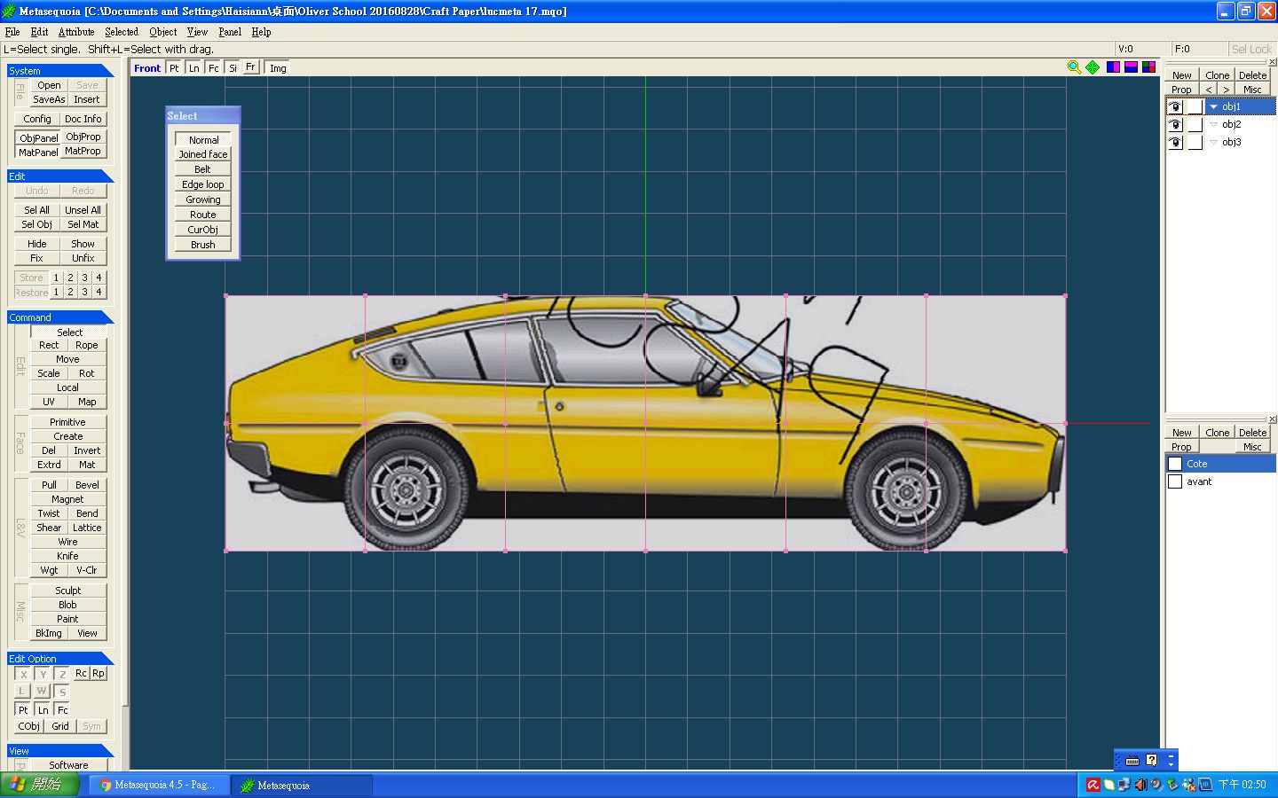

Re: Metasequoia 4.5
Avec...
COMMAND
RECT
select with rectangle
COMMAND
RECT

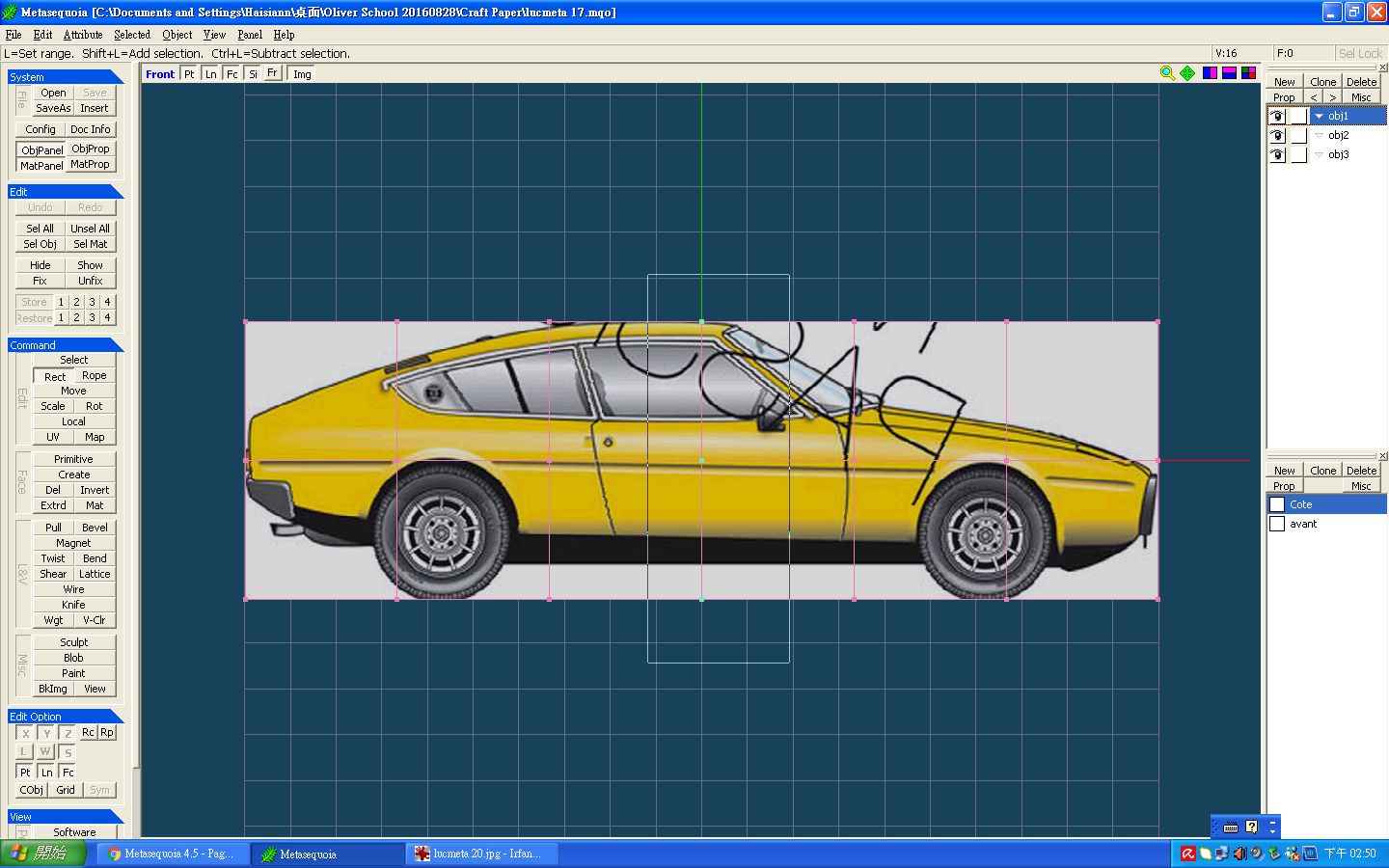

- Messages : 3149
- A remercié : 33 fois
- A été remercié : 1083 fois
Re: Metasequoia 4.5
Selectionner le cote sur lequel appliquer la texture...
Les points et les lignes deviennent vertes...

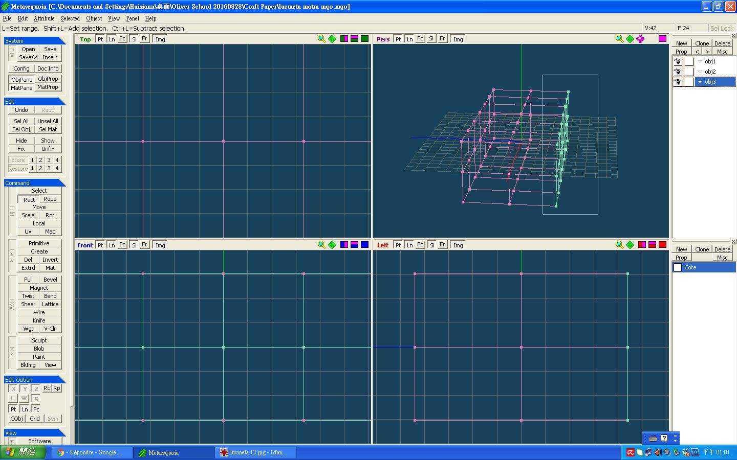

Re: Metasequoia 4.5
Ensuite....
COMMAND
MAP
FIT SELECTED
(adapte la taille de la texture a la taille des faces)
Remarque 1... Bien regarder le rectangle 'bleu' qui est la texture en 'virtuel'
Remarque 2... Dans certains ca, il faut:
ROTATE ... tourner la texture dans le bon sens... horizontal et/ou vertical
COMMAND
MAP
FIT SELECTED

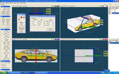

Re: Metasequoia 4.5
Ouvrir
PROPERTY
pour confirmer que:
les angles sont ok, 0, 90, ou 180 degres!
qu'au moins une taille (size) est a 0, c'est a dire parallele a cette face
Et on obtient:
PROPERTY
pour confirmer que:
Et on obtient:

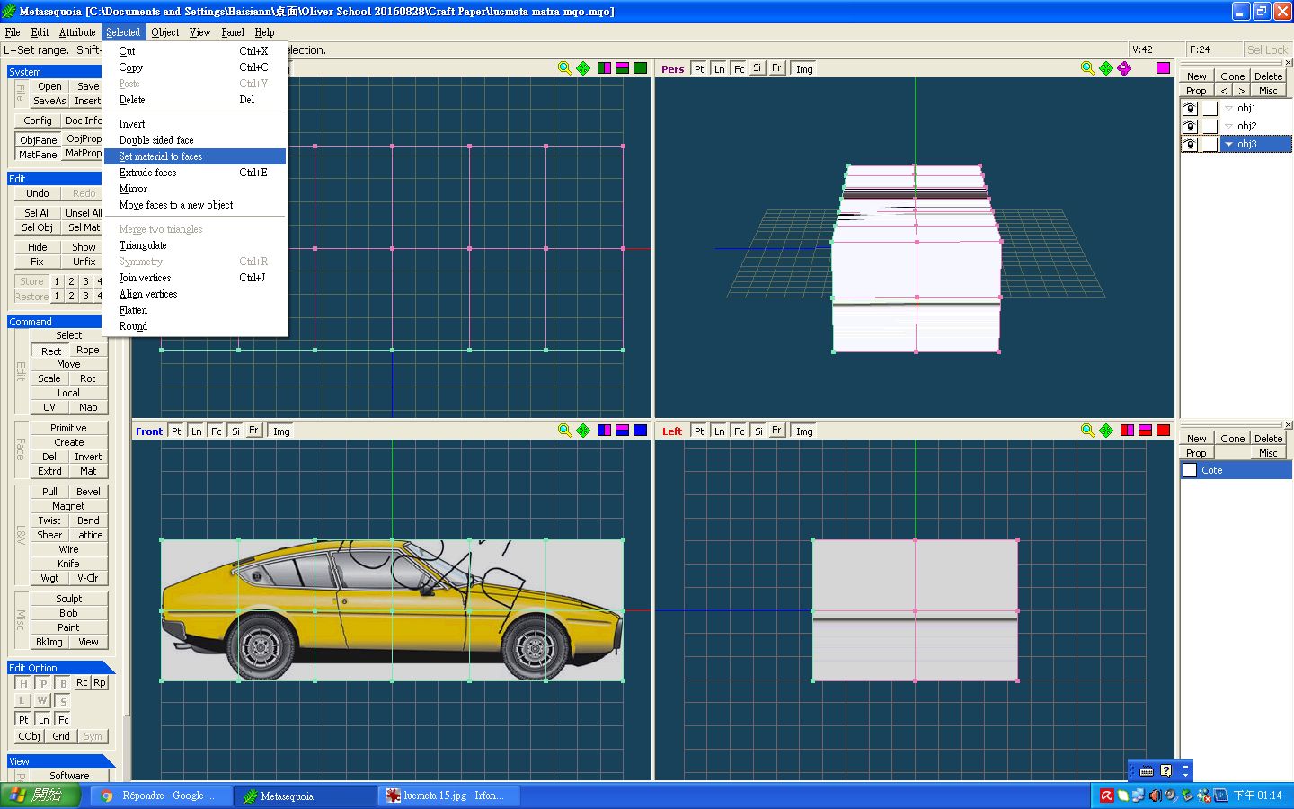

Re: Metasequoia 4.5
J'ai oublie...
La fonction pour appliquer la texture sur la face est...
SELECTED >> SET MATERIALS TO FACE
A utiliser pour appliquer la texture sur le cote oppose

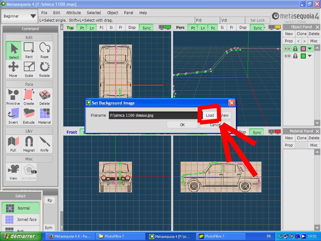

Mais pour rester avec Metasequoia 4.5, que certain ont, phh29 a fait des tutos pour faire une voiture 3D mais les touches ne sont pas identiques a la version de 4.5 d'ou ces image pour vous expliquer pour ceux qui ont la même version que moi.
Lorsque vous arrivez sur metasequia, vous mettez tout d'abord votre ecran en 4 parties, en cliquant sur le petit double écran a droite de la barre d'outils; Puis en haut de chaque petit écran, vous cliquez sur DIsp , et vous cliquez sur la clef anglaise a côté de Background image ;
Ensuite une petite page vous apparrais et vous cliquez sur Load pour charger votre image; Et vous choississez votre image pour votre angle de vue , dessus, côté, devant ;

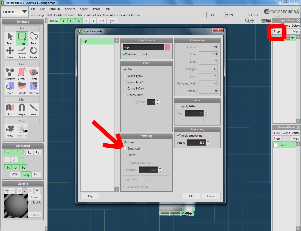

Re: Metasequoia 4.5
Après avoir bien avancer ma simca 1100, car il s'agit ici d'une simca 1100. Je dois affronter un problème que je n'arrive pas à résoudre ; le mirroring. phh29 l'explique dans son tuto, photo ci-dessous : J'ai réussi a trouver comment le faire, On va dans l'Object panel, on clique sur prop, puis dans la case Mirroring, on coche separeted et on fait OK: Mais dans le résultat, photo ci-dessous : On n'a pas de point dans la partie que l'on vient de faire apparaitre, Comment on fait pour avoir ces points comme sur les images de PHH29 ?
Merci d'avance
lucstanislash
Merci d'avance
lucstanislash
- CRIQUET
- Messages : 583
- A remercié : 304 fois
- A été remercié : 279 fois
Re: Metasequoia 4.5
tu vas dans "objet" puis tu fais "freeze" et " mirror"
