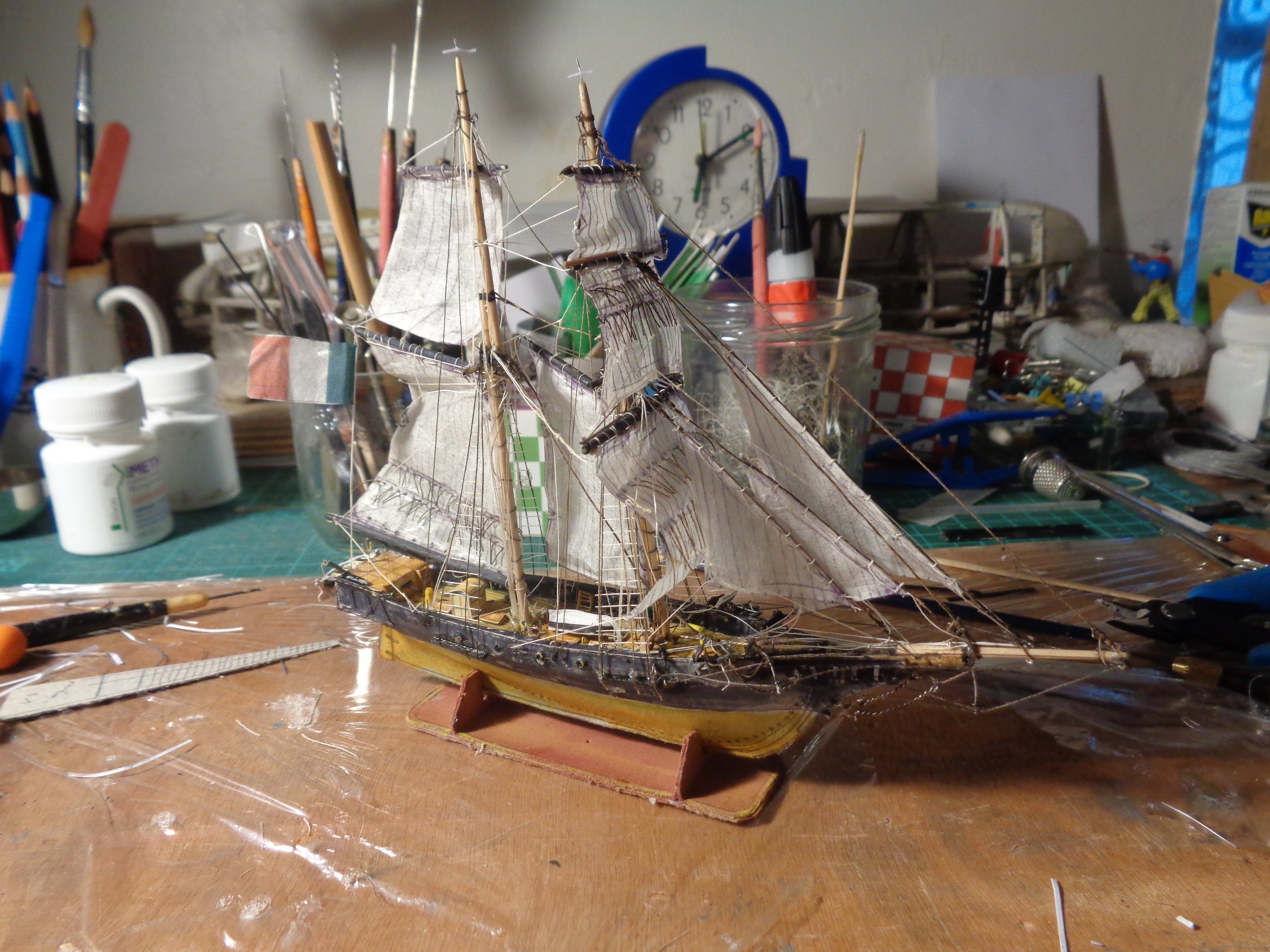

On pose le mât muni de ses voiles sans le coller. Ça permet de l'aligner le mieux possible avec l'autre ensuite et puis, avec tous les fils qui vont passer, ils seront mieux tenus que par un collage! En agrandissant, on voit un cordage qui part de l'extrémité de la vergue pour rejoindre le pont en passant par un petit œillet sous la hune. C'est là que je vous conseillais d'en mettre plus. Il y a beaucoup de fréquentation à ces endroits cachés!
début , beaupré, mât de misaine
Tous les cordages qui partent des voiles ne seront pas utilisés mais on ne le sait pas à priori.
Présentation du grand mât, le petit hunier est posé sur la misaine. Les vergues sont tenues par un fil de fer, on peut modifier les positions, voire enlever des sous ensembles. À la fin, on coupe tout ce qui dépasse! Les cornes et le Gui sont collés sur leur fil de fer en laissant un peu d'espace par rapport au mât pour pouvoir les positionner correctement
présentation grand mât
présentation des voiles sur les mâts vue de l'arrière
les choses plus sérieuses commencent, les étais de focs sont posés, toutes les voiles sont à leur place. Les focs ne me plaisent pas, mais ils sont comme ceux prévus et puis, on n'était pas sur un bateau de course ou de croisière, mais sur un bateau de guerre...
vue de l'avant avec les focs et les étais de misaine
Vue de côté avec un cube repère... Les étais du grand mât sont en place. On comprend pourquoi il ne fallait pas monter tout de suite les haubans et les galhaubans. Comment avoir ensuite accès au pont où aboutissent la plupart des cordages?
Noter, au sommet du mât de misaine, qu'une petite tige est fixée dans le mât. Il y a la même sur le grand mât, ce sera le support de la girouette.
Il y a deux étais de grand mât. Ils passent de chaque côté de la voile aurique. Celui qui empêcherait la voile de prendre le vent est détendu par un palan sur le pont et l'autre reste tendu pour maintenir son mât! Les virements de bord devaient être bien calculés! Les palans sont simulés par un petit crochet métallique en bas des haubans, croché et collé dans l'anneau correspondant sur le pont. Les écoutes des focs sont rattachées à leurs cabillots sur le pont et sur la plage avant.. Il commence à y avoir du monde sur le pont!

Bien que le gréement occupe la part principale du montage, je ne m'attarderai pas trop, le point de vue "maquette en carton" étant pratiquement terminé. N'hésitez pas à sauter à la fin des messages pour voir le modèle fini si vous ne vous passionnez pas pour cette étape!

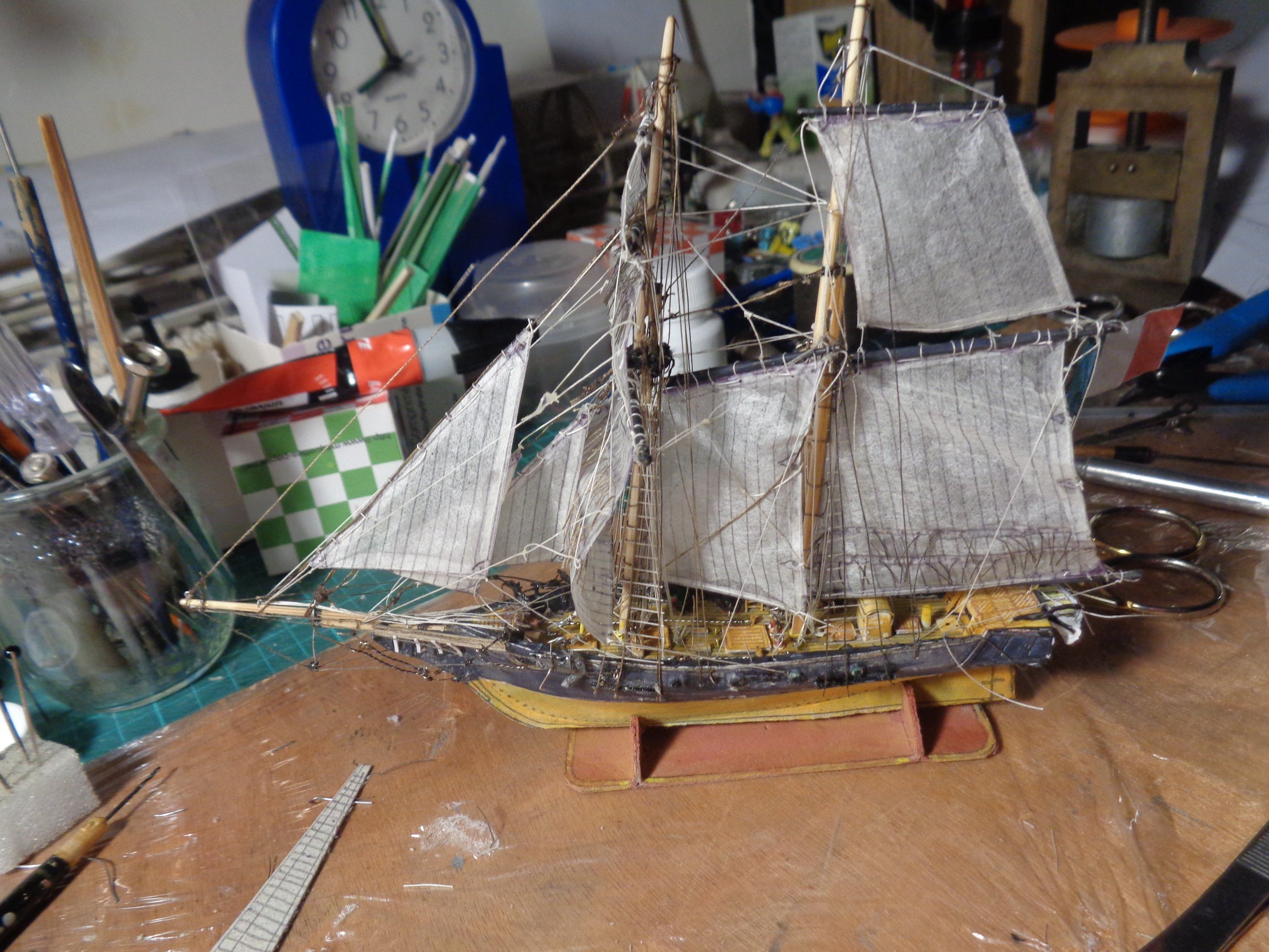

Je ne suis pas satisfait des haubans de misaine. Je vous conseille de les décaler de deux points en bas pour que les enflèchures soient plus horizontales. Je l'ai vu trop tard...
Le bateau sur le flanc. On voit bien l'étai détendu. La vergue de la petite voile de corne du grand mât a changé de côté (vent oblige). Cette coque noire est frustrante.. Les fils blancs sont grossis par la lumière alors que les foncés que je passe à la cire paraissent plus fins alors qu'ils sont bien plus gros.. Les haubans de misaine sont présentés

vue de tribord les cordages des phares carrés sont raccordés sur le pont, les haubans de misaine en place
vers Tribord
vers Tribord
toujours de tribord, les haubans de grand mât en place et les galhaubans de misaine posés. Une partie des cordages inutiles a été supprimée, d'autres sont maintenant raccordés sur le pont. On commence à voir un peu mieux le bateau. Noter les haubans du haut du grand mât qui descendent vers la hune de misaine. Pour maintenir les mâts en place, j'ai, posé un câble provisoire entre le haut des deux mâts et la poupe. Il reste encore celui du grand mât, j'ai retiré celui de Misaine. Je suis les cheminements donnés par la notice du soleil royal, le livre de R de Lagarlière et les photos que je glane sur internet.

Les cordages ont été ou raccourcis, ou raccordés sur le pont. Le bateau émerge de la forêt de fils qui le recouvraient. Le drapeau (bleu, blanc et rouge, s'il vous plaît, la restauration n'avait pas osé reprendre le pavillon blanc) est installé entre la corne et la poupe. Un galhauban est posé sur le grand mât, ça me suffira. Le câble provisoire est enlevé.
vue vers tribord
vue vers tribord
vue vers tribord. On voit un peu les palans des gros étais et l'étai détendu. Il empêcherait sinon la voile aurique de misaine de prendre le vent.

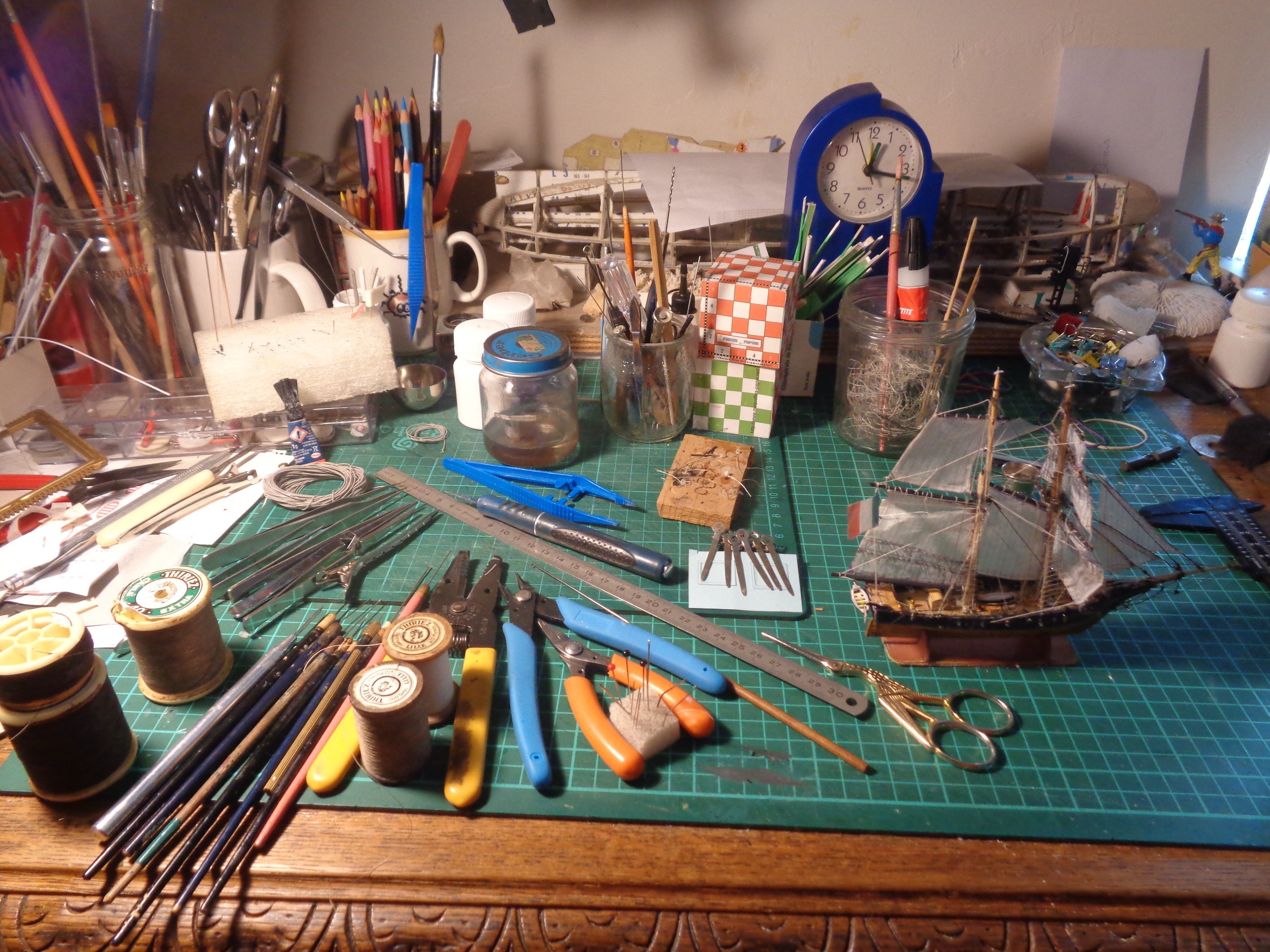

Il faut beaucoup d'outils pour travailler sur un si petit modèle. Je les ai étalés sur cette image. Rien de cher ni de rare. Les pinces à dénuder pour les fils électroniques ne dépassent pas dix Euros chez Ali. Il manque les loupes, de chez nos amis chinois encore. Des choses fines sont enfichées sur les manches de pinceau et c'est ce qu'on utilise le plus. Pour les gros modèles, les doigts passent mieux, de simples lunettes suffisent. Par contre, tout se voit et c'est un très long labeur...J'aiguise plusieurs fois mes lames de cutter. Tous ces outils s'accumulent avec les années et rapidement, on en a bien plus qu'il est nécessaire. Une petite perceuse est aussi bien pratique pour tout ce qui est circulaire et pour faire des trous sans avoir besoin d'appuyer sur des modèles souvent bien fragiles.
outils
outils
les pointes des outils. Admirez le foret de 0.2 (agrandir l'image). Je n'en ai perdu qu'un sans savoir où il a disparu. Avalé? Le fil isolé gris en haut est du fil à Wrapper, méthode désuète de câblage de prototypes ou de petites séries des années 70. 0.1 à 0.2 mm de diamètre, parfait pour nous. La pince à dénuder est là pour ça. J'utilise aussi les petits fils de fer de fermeture des sacs à congeler. J'ai acheté la pince tranchante à bords droits (à droite,), six Euros, même provenance. Le crochet à droite est façonné dans une corde à piano chauffée au rouge!
