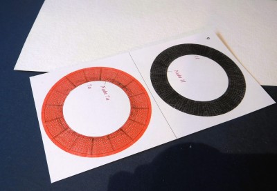

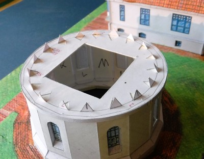

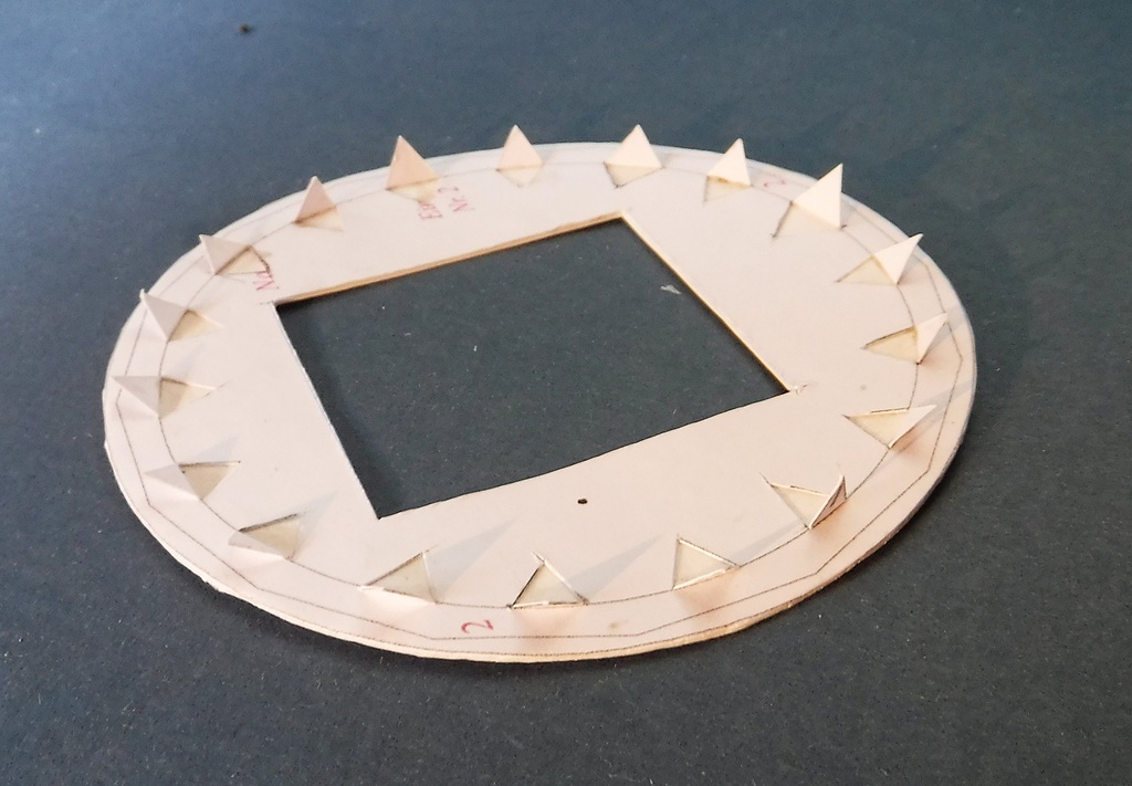

Re: Phare de sable de Westerhever - Eiderstedt - Kartonwerft - 1:100
Bonjour à tous .................

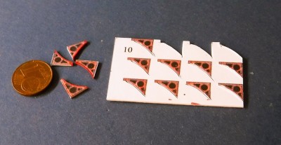

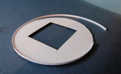

... pour la pièce 6, je découpe des languettes supplémentaires ...
... et je renforce le tout avec du carton de 0,5 mm ...

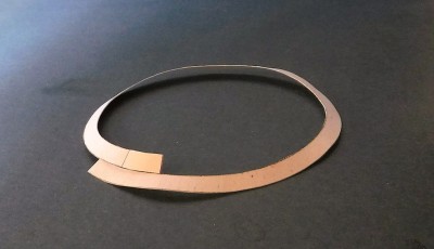

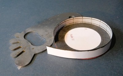

... coller la bande 6a bord à bord ...
... poser le faux-plafond sur la base de la tour.<br /><br />Cordialement<br />Kurt
Cordialement
Kurt

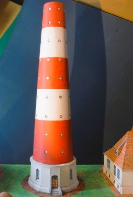

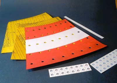

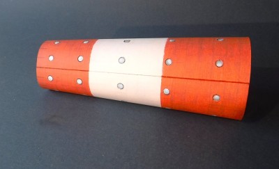

La suite...

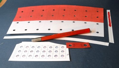

Passons maintenant à la tour : il faut travailler les hublots à l'aide d'un emporte-pièce et d'un gabarit de 4 mm...

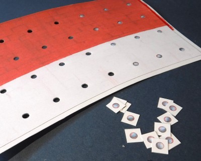

...puis les coller par l'intérieur...

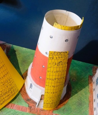

...commencer par coller la tour au niveau d'une seule languette...
...puis coller progressivement toutes les languettes par l'intérieur ; l'ajustement est parfait !
... .pour renforcer l'ensemble, j'ajoute des segments de papier de 0,25 mm ; la tour devient ainsi très solide et stable.<br /><br />Cordialement,<br />Kurt
Cordialement,
Kurt

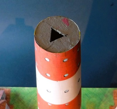

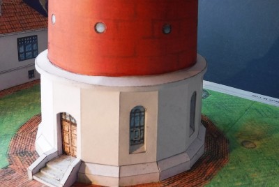

Bonjour ...
... arrondir la pièce 8...
... et la coller sur la partie inférieure...
... on continue avec le segment supérieur de la tour...
r... à coller, ça s'ajuste parfaitement !<br /><br />Cordialement,<br />Kurt
Cordialement,
Kurt

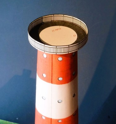

On continue...
... la partie supérieure de la tour a été mise en place, elle s'ajuste parfaitement...
... les segments de renfort ont été collés, tout comme précédemment...
... et j'ajoute une cloison de 1 mm tout en haut...
... je renforce également la plateforme (0,5 mm).<br /><br />Cordialement,<br />Kurt
Cordialement,
Kurt

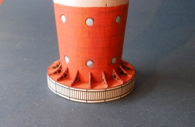

Messages : 1297
A remercié : 268 fois
A été remercié : 2839 fois

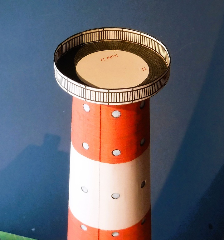

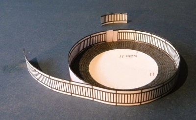

Coller le pourtour intérieur des garde-corps...
.. puis l'extérieur. Les garde-corps étant trop courts, j'ai compensé en utilisant des copies...

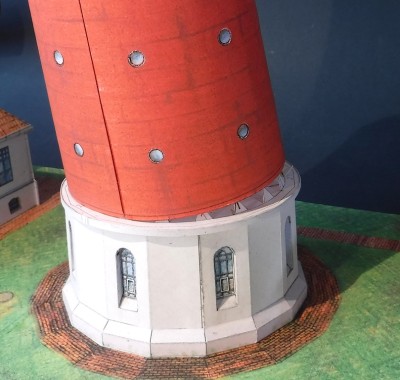

... Plateforme mise en place...
... Seize supports...
... installés sous la galerie.<br /><br />Cordialement,<br />Kurt
Cordialement,
Kurt
