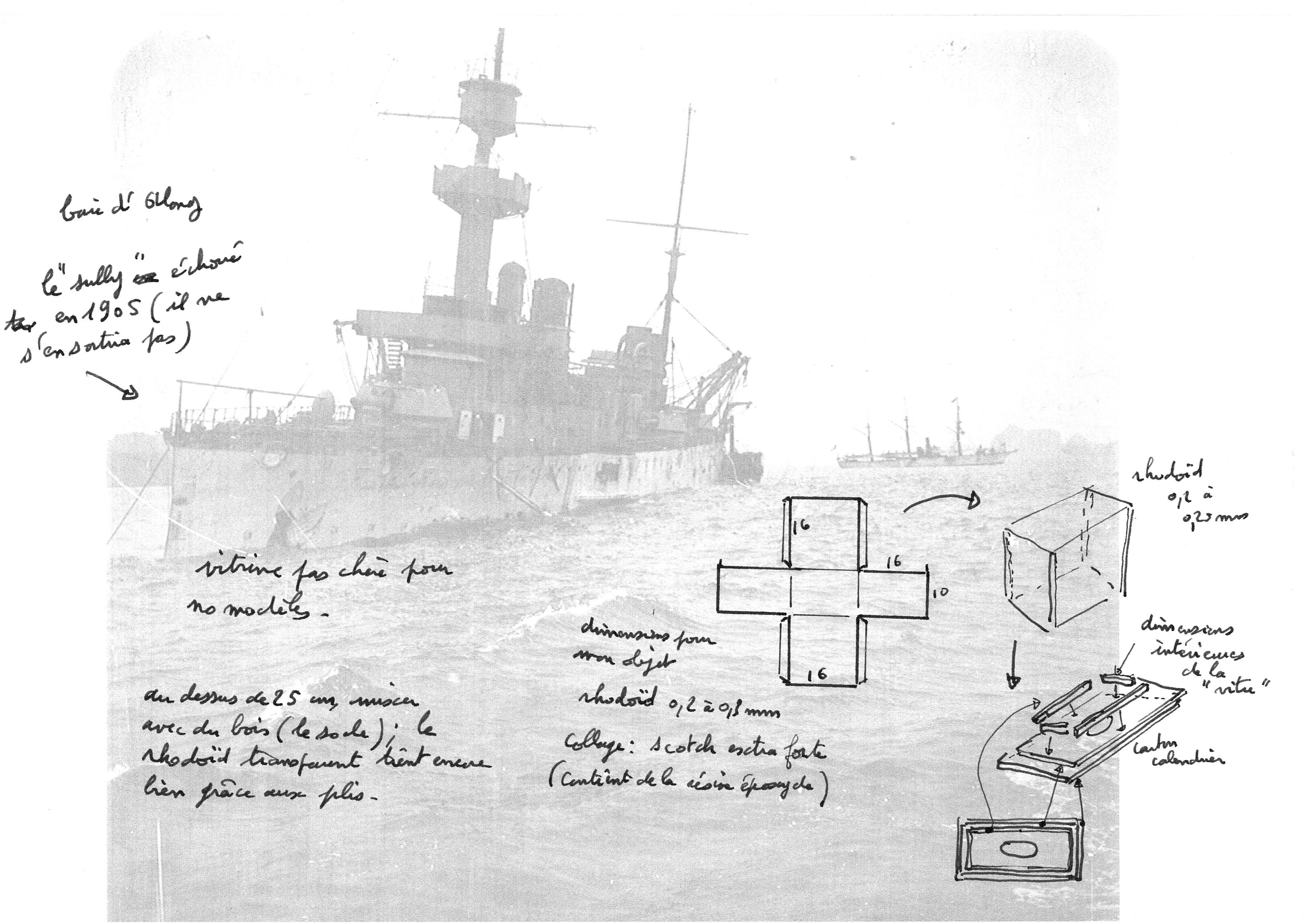

Voici un résumé en dessins:
processus de fabrication de la "vitrine"
Sauf contre indication, les dimensions sont en centimètres, le gabarit est au dixième.

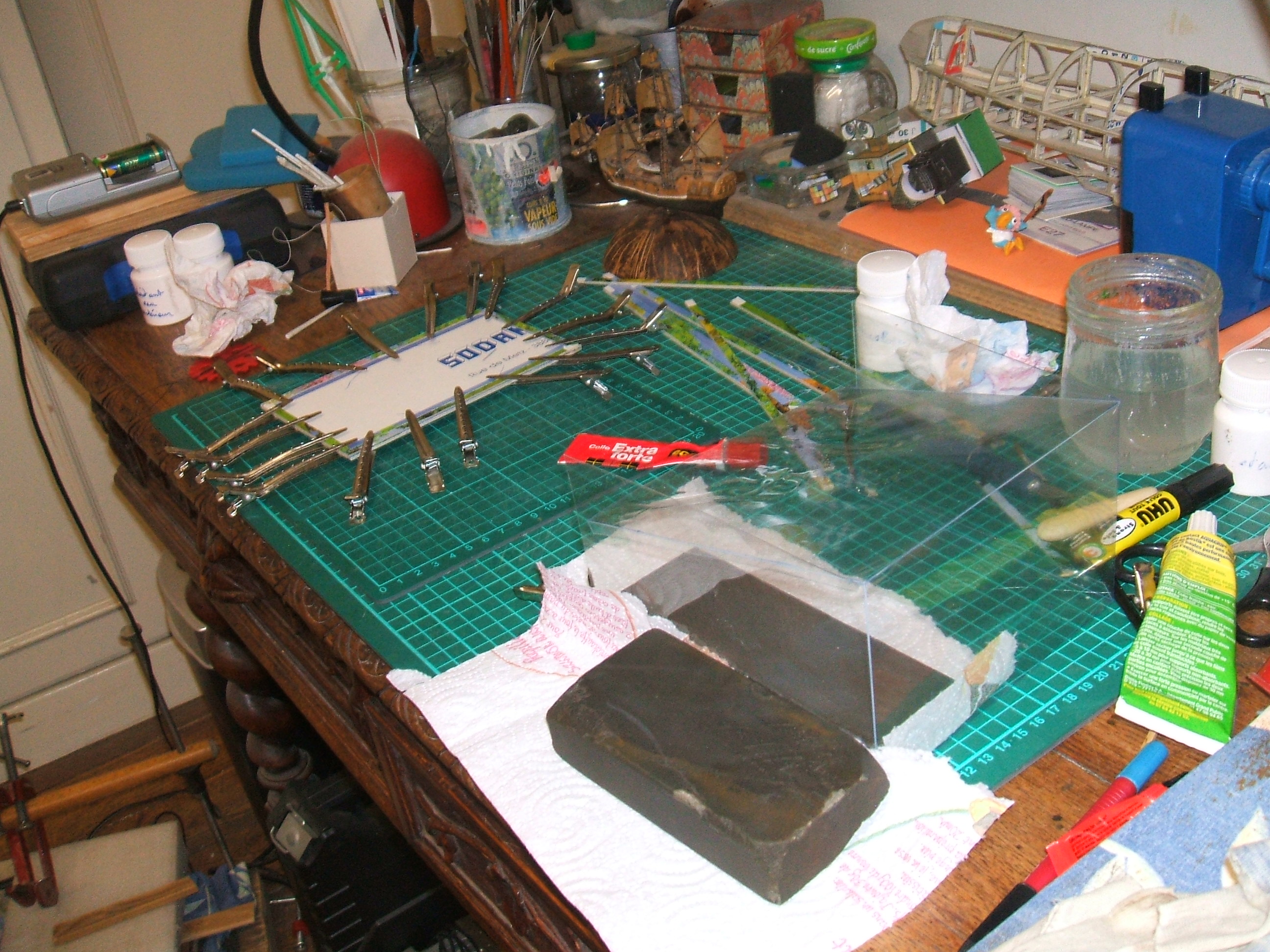

La vitrine sèche sous presse au premier plan (deux pierres à aiguiser pour les lames de cutter, une à grain fin et une dite à "morfiler" maintiennent pendant le collage)
Pour plier le rhodoïd, on le marque comme on fait avec le papier fort. Il faut essayer d'être soigneux et plier bien droit. Je m'aide de règles métalliques et d'un très vieil outil à manche d'ivoire qui me sert de plioir mais qui était destiné à soigner les ongles. On le voit derrière le tube jaune, à droite devant.
Si on plie plusieurs fois le rhodoïd, il casse.
Pour marquer les traits de découpe et les pliages j'utilise un feutre "permanent" qui ne résiste pas une seconde à un petit nettoyage à l'alcool.

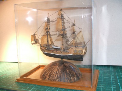

au fond, le modèle sous la vitrine, le socle peint, devant. Le trou est là pour avoir accès à la vis qui maintient le modèle sur son pied. Le pied (un morceau de noix de coco) est collé sur le socle. Celui ci est constitué de deux couches de calendrier plus l'entourage qui forment un petit dégradé, et on peint le tout.
Et voilà le travail
la vitrine finie
la vitrine finie
Les enfants sont moins tentés de prendre le modèle dans leurs petites menotte perverses pour voir si le bateau flotte bien dans le bassin.

je n'ai pas bien compris comment tu maintiens" en pression" ton rhodoid pendant le séchage? Sinon la méthode est convaincante. J'ai sous la main une petite vitrine (soldat) réalisée de cette manière et je me suis toujours demandé comment cela avait été fait en particulier au niveau de la colle et éliminer les éventuelles bavures. u donnes la solution, il n'y a plus qu'à essayer.

Ta pierre à huile ne risque-t-elle pas de tacher la pièce pressée ?

je mets des points de colle plus serrés en bas qu'en haut. C'est en bas que ça travaille le plus.
Les pierres à huile peuvent tacher. Elles étaient ce qu'il y avait de plus rectangulaire à portée de main. Deux morceaux de barres carrées en métal ou de profilés auraient été bien mieux. Il ne faut pas faire glisser le lest sur le rhodoïd qui est assez sensible aux rayures. C'est le poids de l'objet qui maintient le collage en place; on colle les angles un à un. La colle que j'ai montrée ne blanchit pas le support, ne colle pas les doigts sur la vitrine et sèche quand même assez vite (quelques heures tout de même)

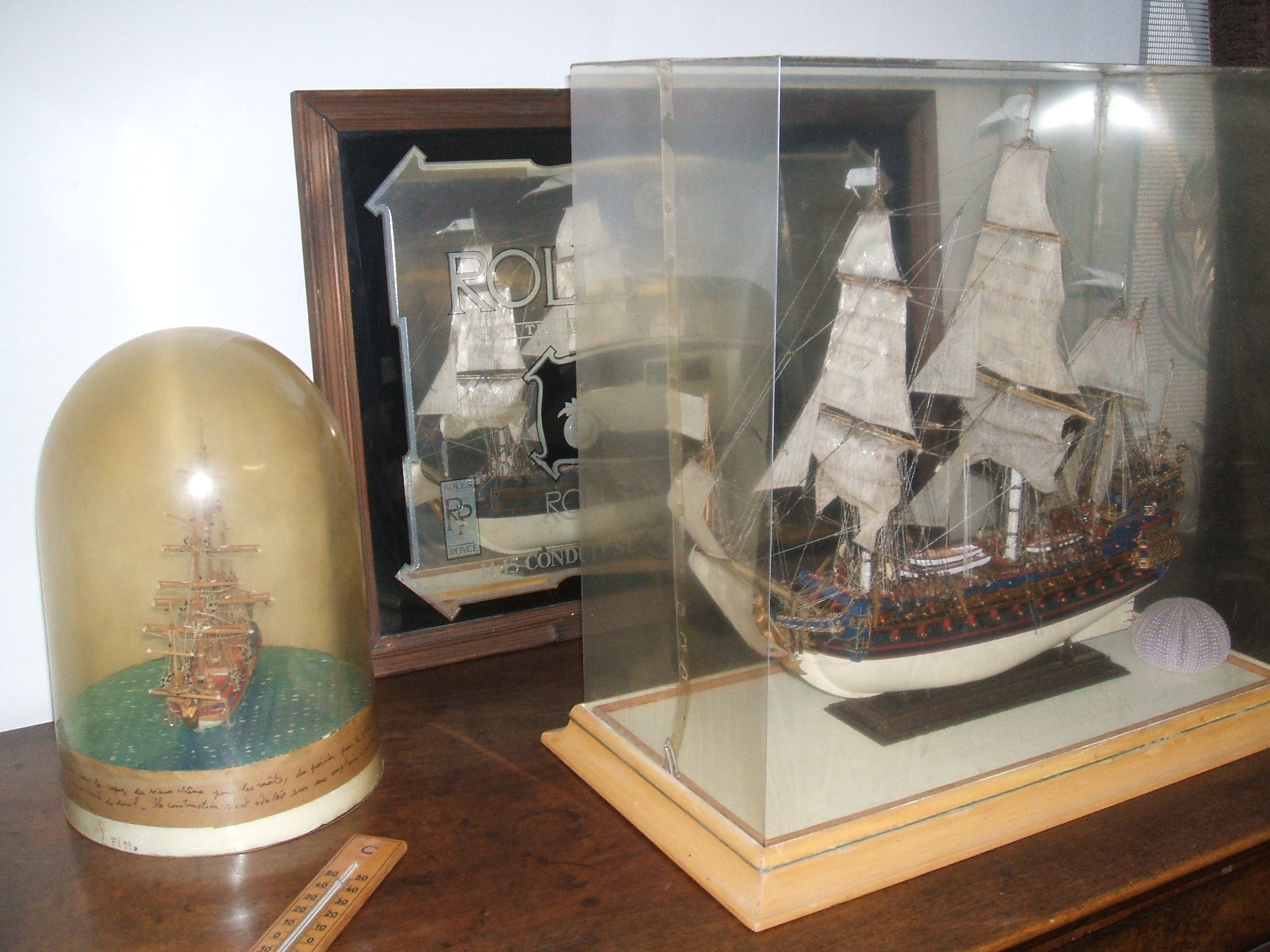

Les vitrines d'origine étaient, je crois, soudées par points à une température adaptée au rhodoïd, bien sur. J'ai toujours voulu faire des essais en ce sens, mais j'ai également toujours eu autre chose plus urgent à faire! Une machine fiable ne doit pas être bien compliquée à faire (temps, température, épaisseur, matière, pression sont les paramètres à prendre en compte).
Pour les petits soldats, on peut tout simplement empiler deux ou trois épaisseurs pour la base sur laquelle le rhodoïd (qu'on peut alors acheter comme accessoire de cuisine (pâtisserie) en bandes de plusieurs mètres), est encastré. On peut même envisager des boites circulaires (un seul collage), coiffée d'un demi oeuf d'une marque bien connue, ou, pour les courageux, d'un dôme moulé dans la même matière. Il y a toutes les explications nécessaires concernant le moulage par le vide des verrières d'avions. On trouve des plaques "à mouler" dans les magasins de modélisme. Il "suffit" d'avoir un four et un aspirateur!
Et enfin, si quelqu'un sait où ils sont fabriqués, j'ai utilisé un emballage de poupée en rhodoïd formé à chaud. Les grands pères aimant faire pleurer leurs petites filles devraient en trouver sans trop de mal. L'embase est en polystyrène expansé.
Sur la photo, un emballage de poupée (1985) et le plus grand que j'ai fait en rhodoïd pour la Sirène de Heller (voiles en papier, 1997). Le socle est en carton, renforcé par des profilés de bois (décoration , grandes surfaces de bricolage).
à gauche emballage de poupée, à droite rhodoïd collé
