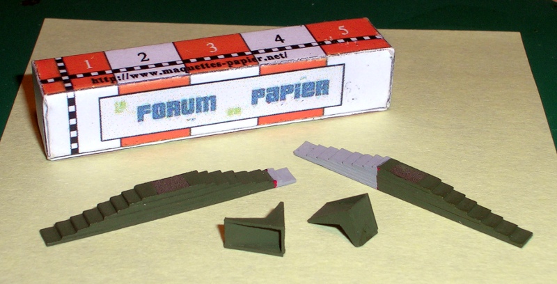

Aujourd'hui je vous présente une construction que bloqué les bougies de traction :
L’étape suivante, les bougies elles-mêmes...
A la prochaine!
A la prochaine!

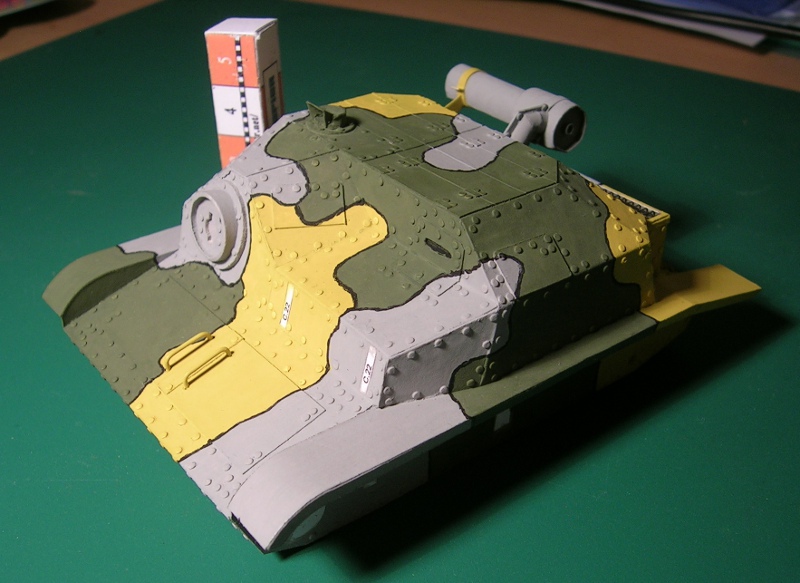

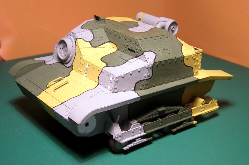

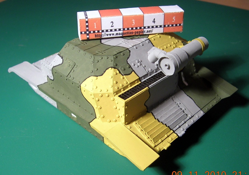

Vous avez attendue beaucoup depuis la dernière mis a jour... Je vous explique plus tard pourquoi
Maintenant, voici les bougies avant la peinture :
Comme vous voyez, j'ai collé quelques pièces a l’envers. Mais après la peinture ça n'auras aucune importance.
J'ai préparé aussi l'installation de la "rue de secours" :
... et aussi une espèce de la mécanisme du tensions des poulies de tension :
Celle dernière trop petite pour mes gros doigts
Et la cause de retard : la peinture. J'ai me suis lancé au peinture du char. Protection contre la peinture acrylique, 2 fois chaque couleur, puis la bande noire... Ça prendre beaucoup du temps. Trop du temps. Et le résultat est moyenne. Ce la première (et peut-être la dernière) maquette que je vais peindre a la pinceau. Mais voici les photos :

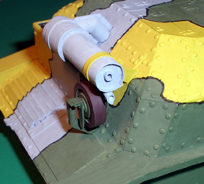

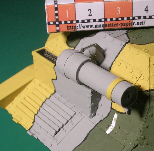

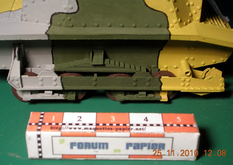

Et pour voir de plus court distance, le pot d’échappement et la "jalousie" :
A la prochaine!
A la prochaine!

Sur les photos ça rend très bien, peut être un peu de vernis satiné ?

Je n'aime pas la bande noireBombard a écrit :Mas elle n'est pas mal du tout cette peinture.
Bonne idée, je n'a pas pensé couvrir ma maquette avec vernis après la montage.Michel cerfvoliste a écrit :Sur les photos ça rend très bien, peut être un peu de vernis satiné ?
J'ai utilisé un peu de vernis humbrol pendent la construction de mon BF109, mais ici la maquette est complètement peint avec les peintures acrylique. J'ai lu quelque part que la mélange entre peinture acrylique et vernis non-acrylique peut détruire la peinture (ou au moins donner les résultats non-prévisible). Quelqu'un(e) a du l'expérience avec cet genre de choses? Ou peut-être auriez vous l’idée d'un bon vernis satiné acrylique?

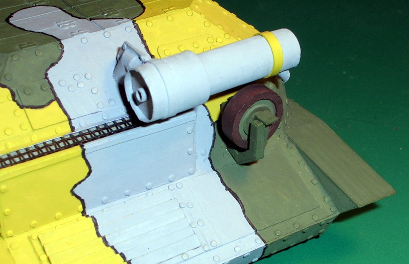

Voici une petite mis a jour, la roue de secours montée sur sa place (désolé pour les photos, c'est a cause du flash) :

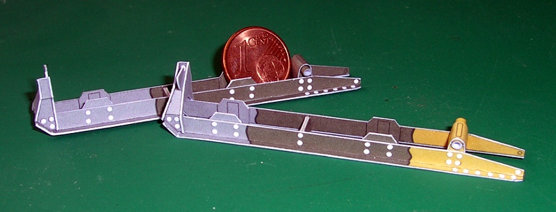

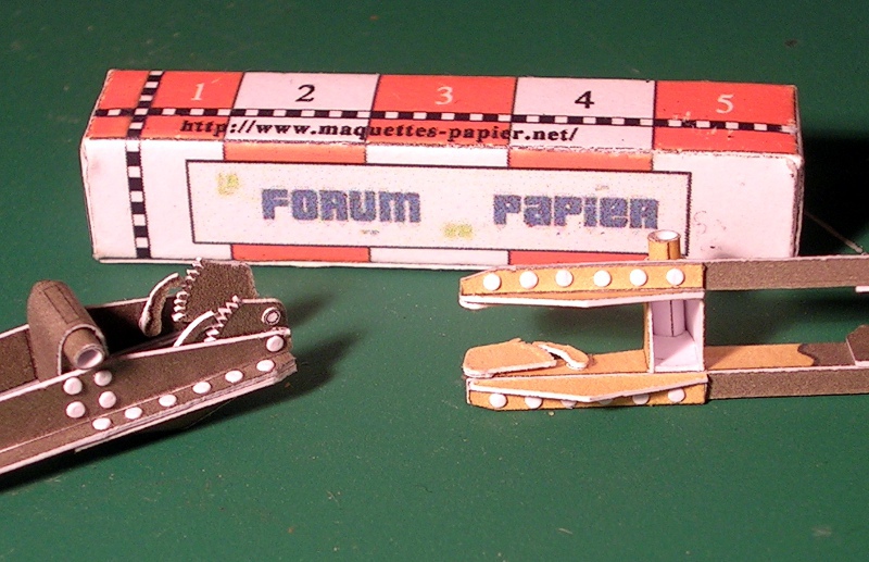

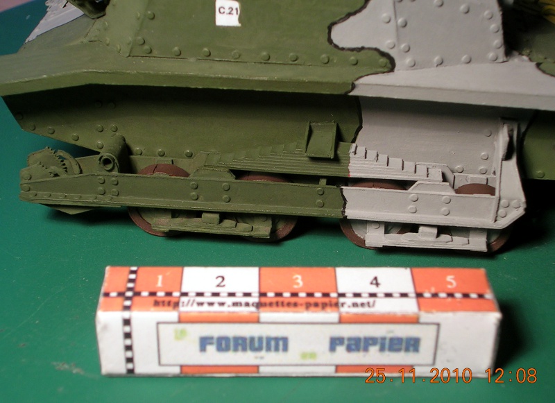

Aujourd’hui la suite avec les ressorts aux lames principaux :
Je n'ai pas collé les fixations pour avoir possibilité de les bien positionner sur le char après.
Et la voici la système de roulement - côté droite :
et côté gauche :
J'avais des problèmes avec la côté gauche - la pièce de fixation a l’arrière (le tuyau) n’étais pas vraiment perpendiculaire (c'est ma faute). C'est la cause de cette petite (1mm) fausse alignement sur la partie avent de système de blocage des bougies.
Une autre photo de dessous :
En réalité les roues sont beaucoup plus alignées qu'ils paraissent dans la photo. Mais comme même ils ne sont pas parfaits

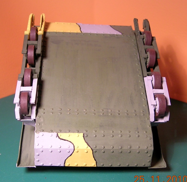

Et la vue principale :
Ça sera tout pour aujourd'hui. Si vous avez des questions, commentaires, doutes, critiques, etc. n’hésitez pas!
A la prochaine!

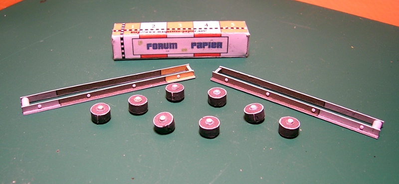

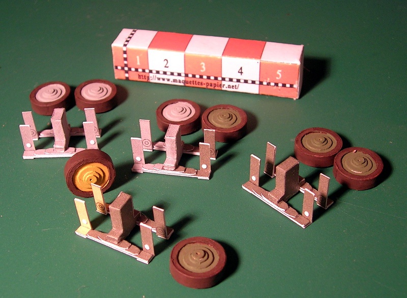

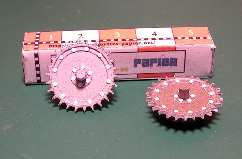

Aujourd'hui la suite avec les roues. Au première ligne les poulies de tension :
Ils sont pas parfaits, ils ne sont pas vraiment rondes, je ne veux pas les faire autre fois
Pour les constructeurs futurs : je pense que ça sera plus facile coller des pièces 14c sur 14a, et puis 14b au milieu.
Puis les rouleaux porteurs : Et en fin les barbotins : Juste pour clarifier l'instruction de montage : on colle ensemble les pièces 16a, 16b et 16c, puis on découpe "les dents".
Maintenant il faut peindre toutes ces pièces. Et commencer a faire les chenilles...
A la prochaine!

alors pour les noms des éléments de train de roulement :
Rouleaux porteurs : les petites roues qui permettent à la chenille de rester "en l'air", sur les chenille de type Vickers, absent sur les chenille type Christie, que l'on retrouve par exemple sur les T34 si ma mémoire est bonne...
Galets de roulement : les roues pleines, non entrainées par le moteur sur lesquelles le châssis roule.
Barbotin : la roue qui ressemble à un engrenage et qui est entrainée par le moteur, faisant tourner la chenille
Poulie de tension : disposée au bout d'un vérin, appelé lui même vérin de tension, elle assure le maintien de la chenille dans l'axe du barbotin et le "mou" entre les deux, quelque chose entre 12 et 17 cm environ ( à l'échelle 1), on va dire grossièrement un poing, lorsque la chenille est au plus lâche, c'est à dire après une marche arrière.
