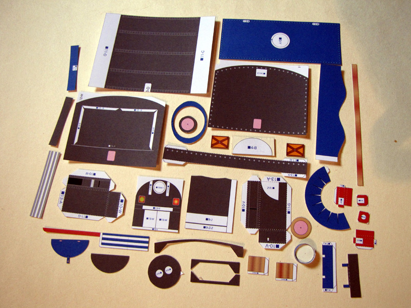

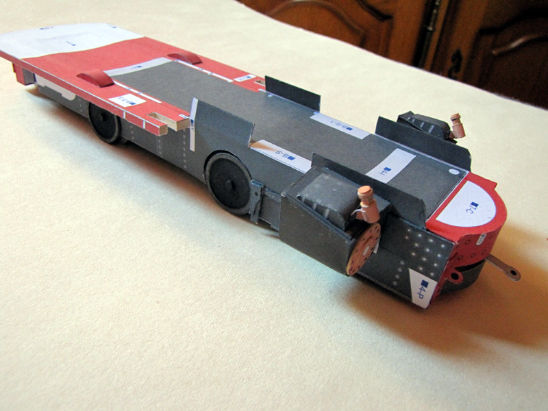

Bonjours,toujours une série de petites (tres petites)pièces découpées :
et d'autres assemblées et prêtes à coller sur le chassis :
Salutations à tous et à suivre.

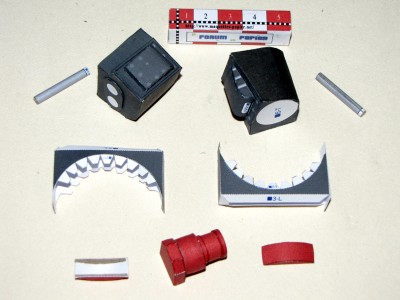

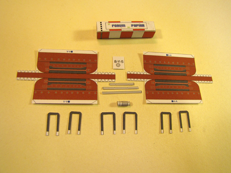

encore et toujour des petites pièces :
à suivre.

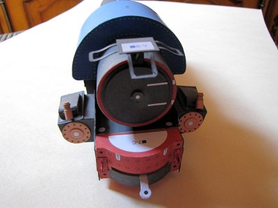

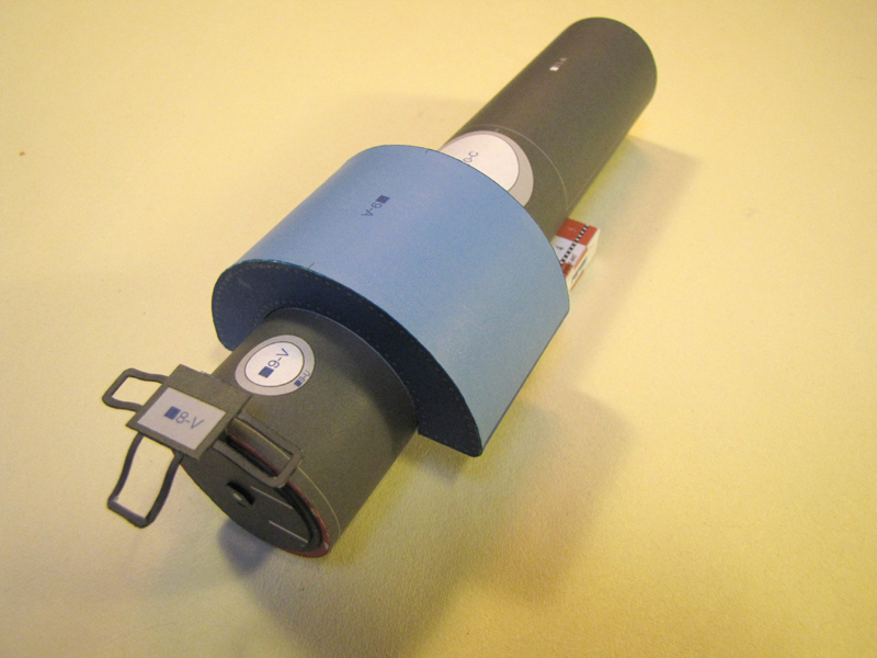

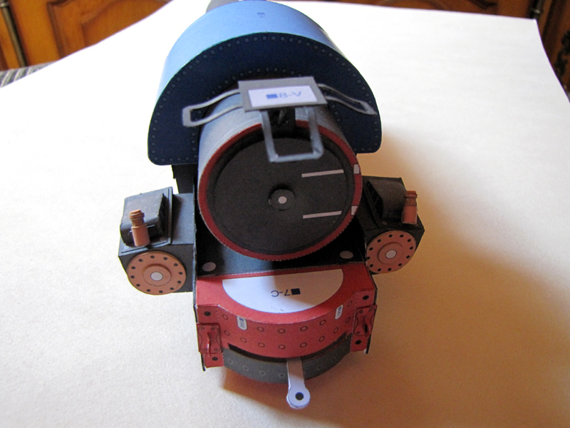

exact, ce modèle ne demendra pas 2 ans pour sa construction, mais il faut tout de même suivre avec attention la notice, car les pièces sont nombreuses.
Par contre c'est trés prècis et je n'ai pas eu pour l'instant de problèmes d'ajustement.

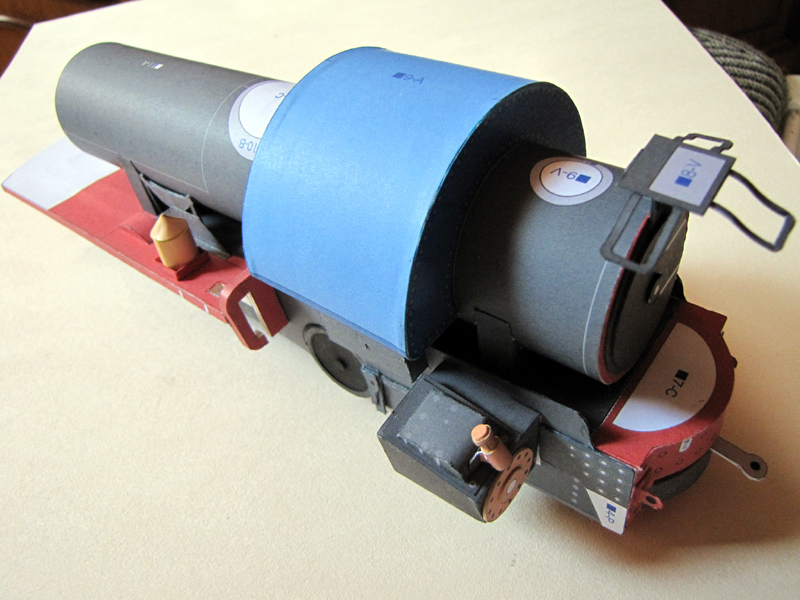

Pour continuer, encore d'autres pièces assemblées :
et devant les 1ers disques de façades de la chaudière.

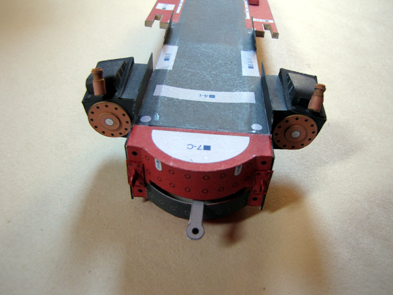

Ensuite le chassis équipé des cylindres et des barres d'attalage : puis la chaudière et devant 2 disques de renfort pour les bouts de la chaudière (un autre est déja en place au milieu) : Salutations et à suivre.

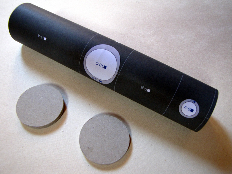

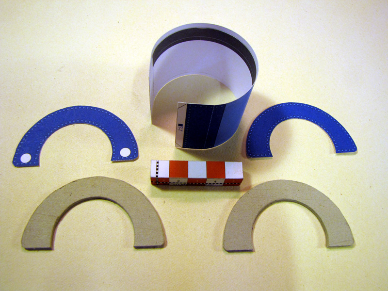

Tes disques de renfort sont nickel: comment les découpes-tu?
buvez frais et marchez à l'ombre
- MauricePoisson
- Messages : 792
- A remercié : 1 fois
- A été remercié : 419 fois
Re: Toy Train du "Darjeeling"
Je découpe de nombreux disques avec un cuter compas dans du carton tres fin, puis je les colles ensemble en fonction de l'èpaisseur désirée.
Au besoin je ponce la tranche apres sèchage complet sous presse pour qu'ils ne gondolent pas.

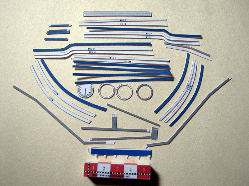

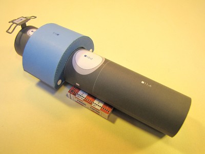

ce matin voici les éléments de la caisse à eau,
les faces AV et AR, leur doublage (carton de 3mm) qui vont me permettre de coller l'enveloppe (doublé en papier 180 gr et mis en forme sur un cylindre pour séchage) sur champ après suppression des languettes de collage :
et d'autres petites morceaux découpés : d'autres assemblées, chasses pierres, caisse à eau, 2 inconnus (en marron) et le verrou de fermeture de la porte de chaudière (en gris) : la caisse à eau et le porte lanterne fixés sur la chaudière: Salutations et à suivre.

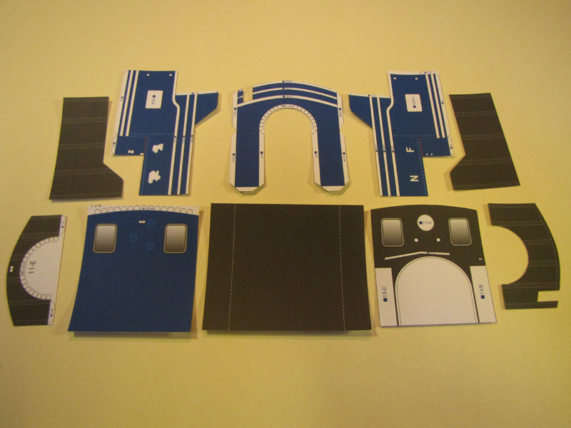

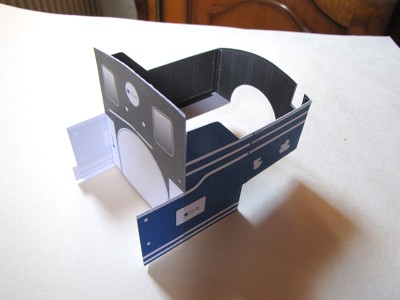

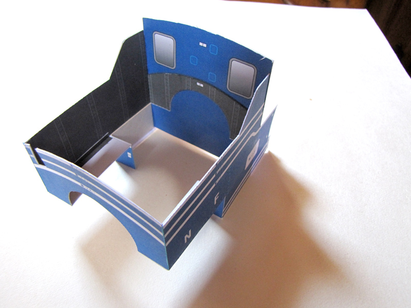

Bonjour, ce matin les différentes parties de la cabine :
à suivre.

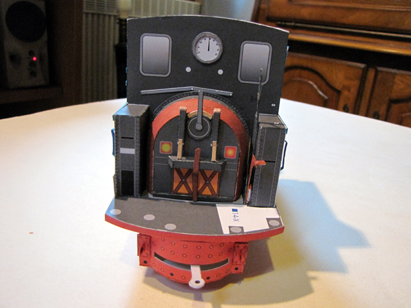

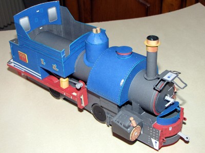

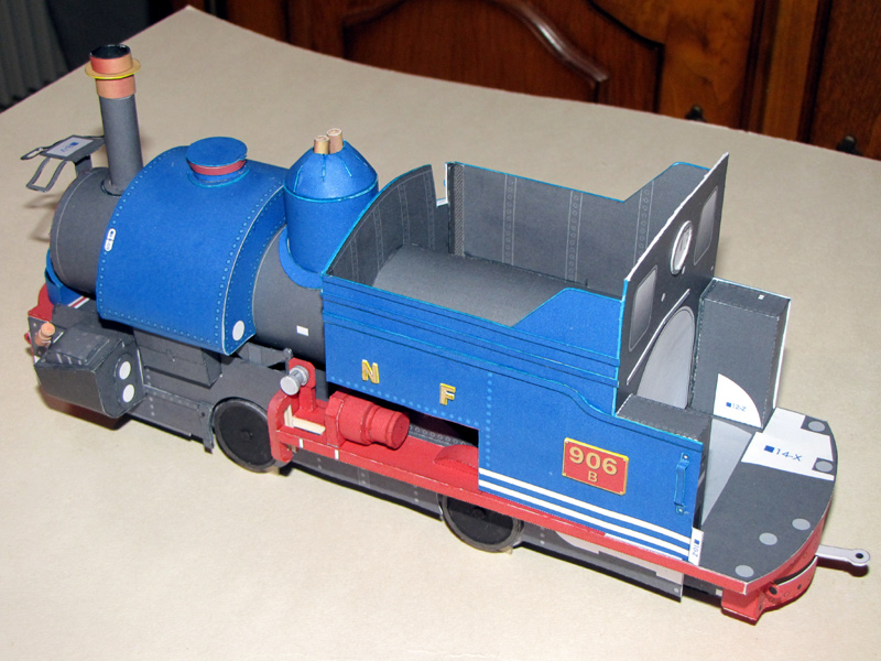

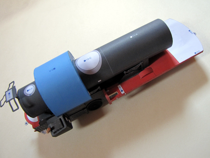

2 vues de la loco qui commence à recevoir ces èquipements : et encore des petites pièces( avec la lanterne AR): et les piliers de soutien du toit de la cabine: puis une vue des aménagements de cette cabine: A suivre et salutations.
