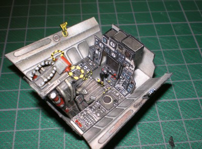

Voili voilou le poste de pilotage remanié, upgradé, (le petit bouton rouge est à nouveau en place pat :) ) est terminé pour de bon. Hop dans la vitrine en attendant les autres parties.
Jeanma tu piaffais d'impatience place aux photos. :mad:
A été remercié : 154 fois
Re: F-4B Phantom (GPM)
C'est superbe !!
continues ! :)
Superbe, comme ça c'est mieux ! Sans le bouton rouge, ça faisait un peu vide... :D

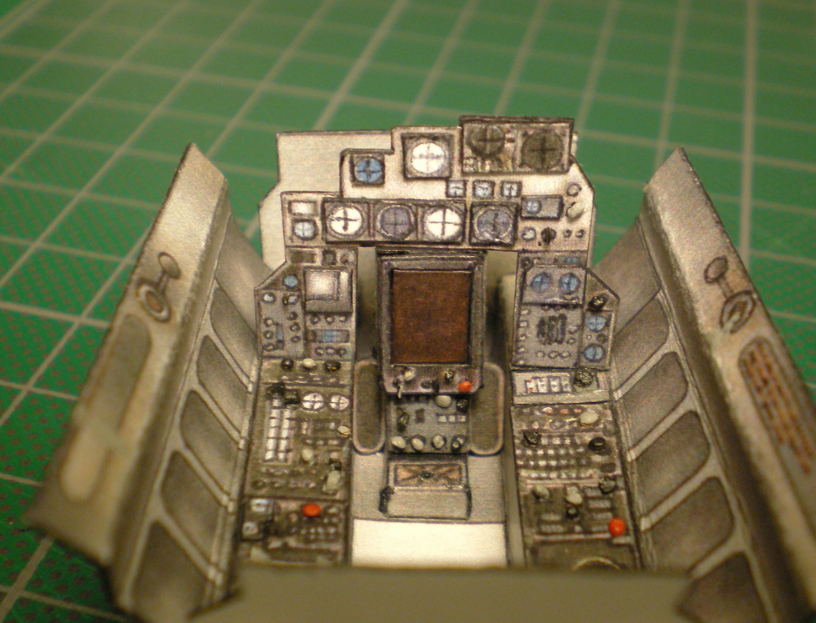

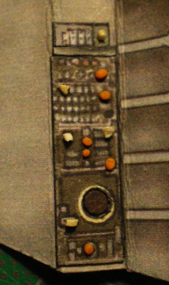

Technique de la pate à modeler/cure dent en photo.
Mélange de pate à modeler et colle blanche (boutons, leviers et autres)
Cure dent découpé pour manettes et pièces plus angulaires.
Tableaux de bords rescannés, chants feutrés de noir et collés sur habitacle pour donner du volume.
Pour finir, rajouter des cadrans et autres contre mesures.
Evidage de certains écrans et surcollage avec la même technique (copyright Jeanma :))
Voici les photos avant peinture.

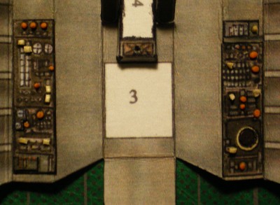

Difficile d'avancer quand on a peu de temps, enfin, je vous donne de mes nouvelles et de l'avancée de la bebette.
Habitacle co-pilote en bonne voie, énormes difficultés pour obtenir la bonne couleur des écrans :). Mais c'est finalement réglé.

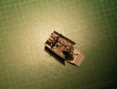

Pithy
Messages : 53
Enregistré le : jeu. mars 10, 2011 12:52 pm
Message par Pithy »

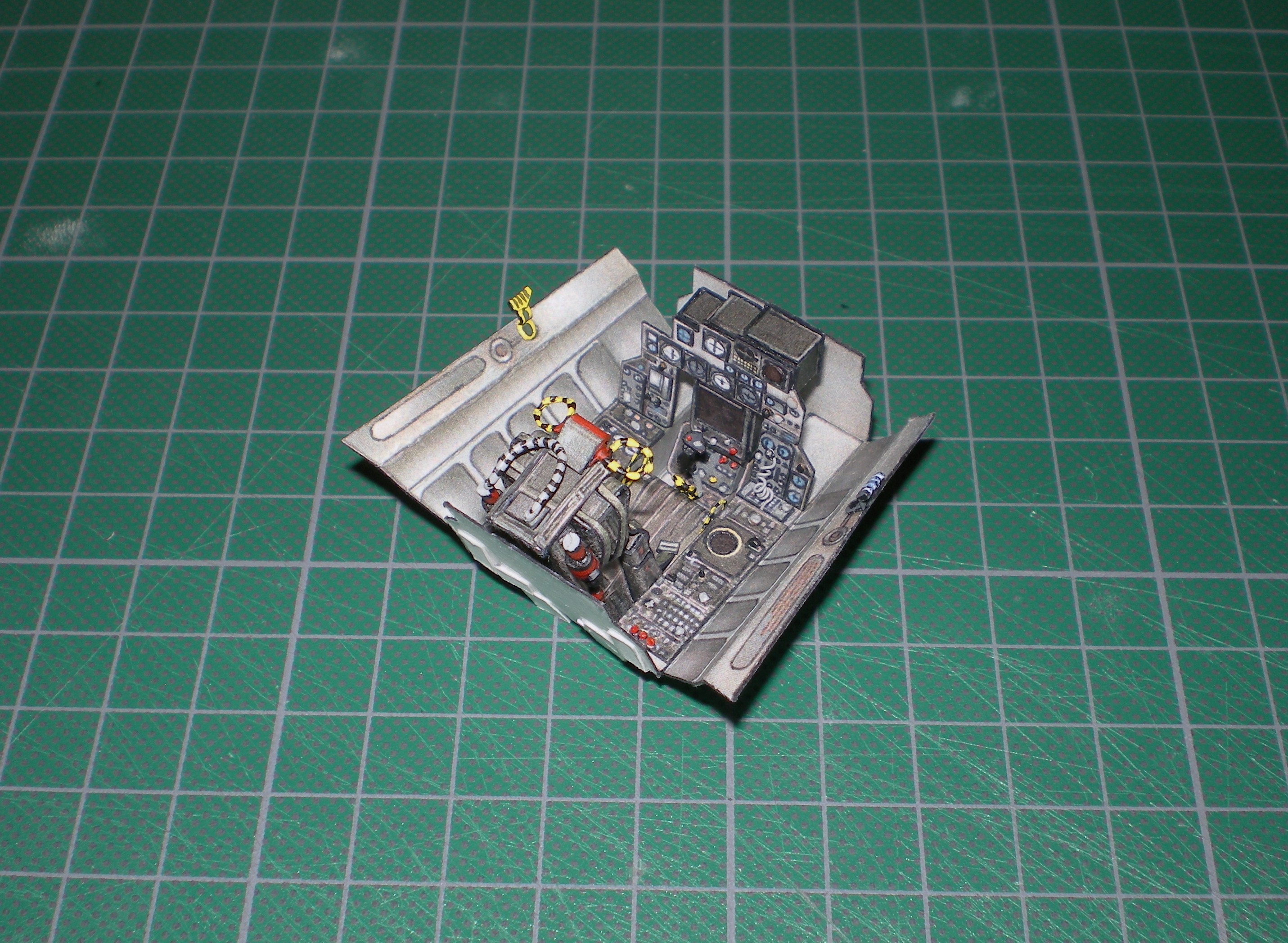

Voila l'habitacle co pilote achevé, prochaine étape la fusion des deux parties et préparations de la jonction cockpits avec le fuselage ( cockpit que je veux faire ouverts tous les deux of course).
Amicalement, voici les photos comme prévu. :mad:
