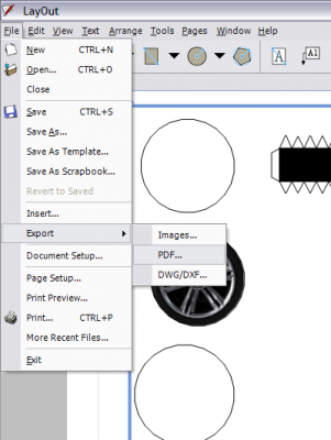

Procédure pour impression Sketchup echelle 1:1
  1. Etape 1
    J'ai effacé le cadre A4 que tu as dessiné pour ne garder que les objets à imprimer.
  2. Etape 2
    Enregistrer le modèle et sélectionner "send to layout" dans le menu "file". J'ai une version anglaise mais les menus sont les même en Français :)
  3. Etape 3
    Le layout s'ouvre et une fenêtre apparait pour la sélection de la taille du document.
    Sélectionner celui que l'on veut. J'ai opté pour un format A4 en portrait.
  4. Etape 4
    Dans la fenêtre "Model Sketchup" onglet "View" Sélectionner "Full size (1:1)".
    Dans l'onglet "Styles" décocher "background" afin de supprimer le fond et ne voir que les objets.
    Toujours dans l'onglet "Styles", sélectionner "Hybrid" pour le mode de rendu. Ce mode va afficher les lignes vectorisées mais va garder les textures en bitmap.
    On aura donc la meilleure qualité d'impression possible.
  5. Etape 5
    Redimensionner l'objet afin de l'afficher en entier à l'aide des marqueurs de coins.
  6. Etape 6

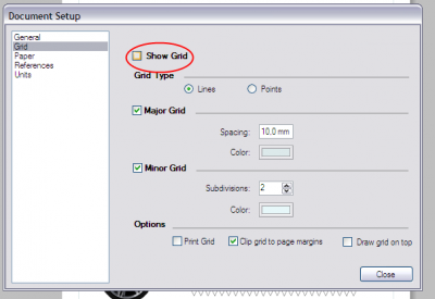

    Ouvrir les propriétés du documents. "File"->"Document Setup" et déchocher "Show Grid" afin d'avoir un arrière-plan blanc.
  7. Etape 7
    Exporter en pdf (ou autre) avec "File"->"Export"->"PDF..."
Et le résultat est le fichier pdf attaché ci-dessous.
