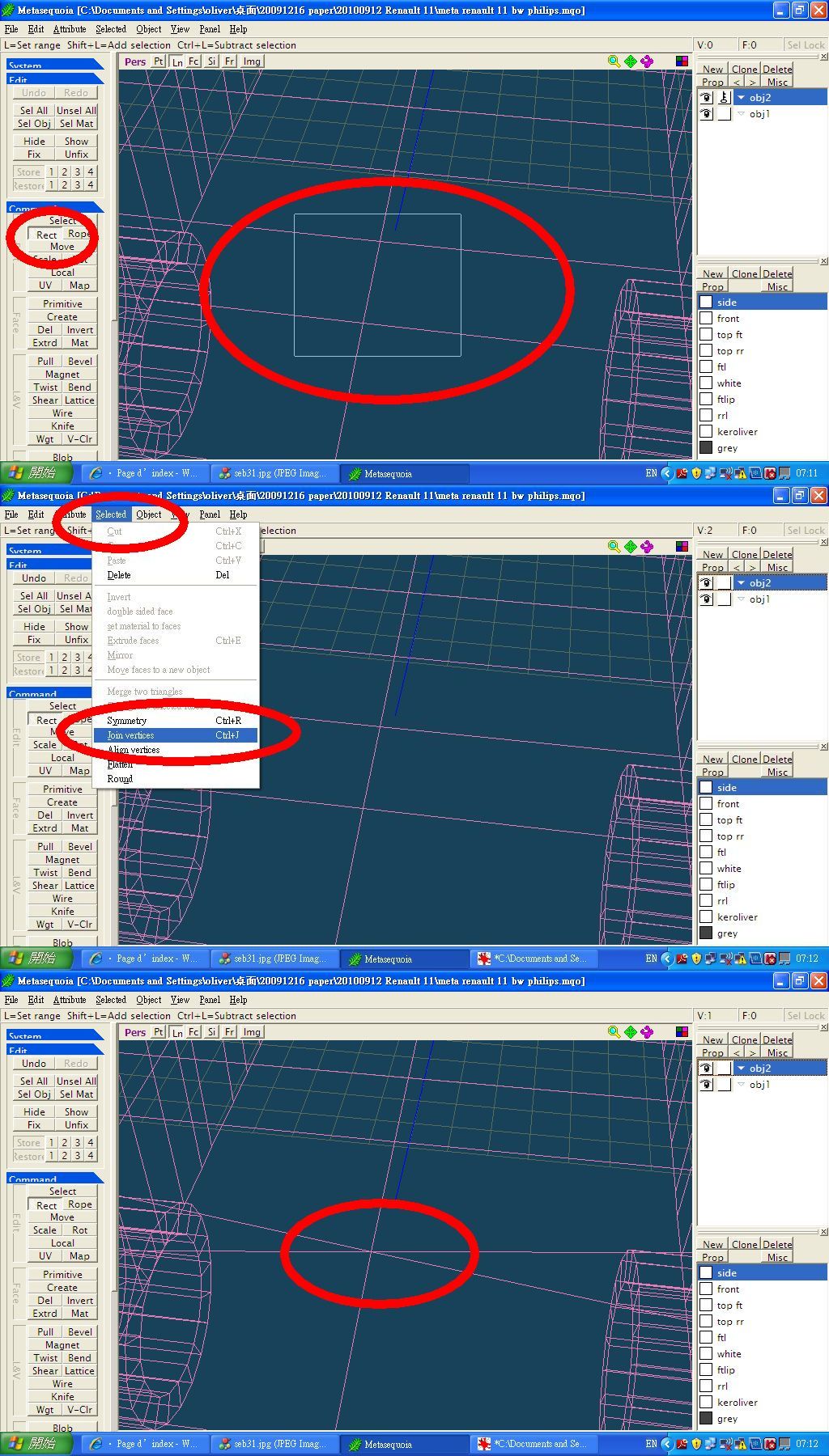

Je te conseille de reduire le nombre de points. Voir photos.
Comment 'regrouper' deux points ensemble? D'abord 'selectionner' et ensuite 'regrouper'

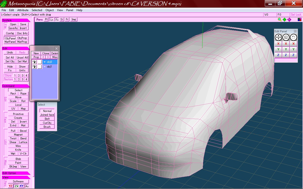

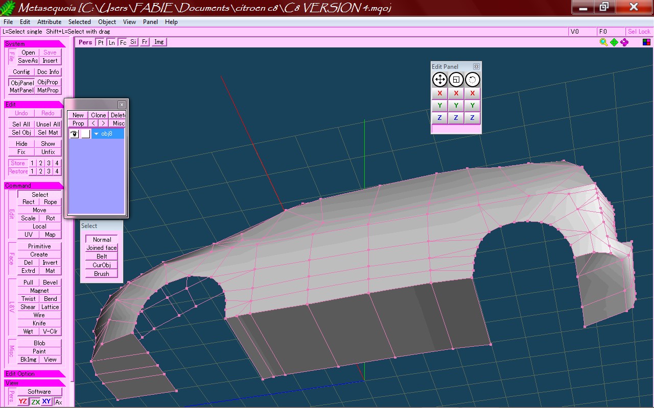

Tout d'abord merci à toi keroliver pour les conseils prodigués. J'ai retouché mon véhicule sans avoir tout recommencé ouf !!!! Je ne suis pas mécontent du résultat et je pense que pour une première modélisation sans rien connaitre je ne suis pas trop mal. ( Oui, oui je sais les chevilles gonflent mais vu la chaleur en ce moment elles vont vite dégonfler).....
Voici les dernières photos de l'avancé de mon modèle.

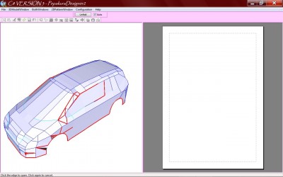

J'ai encore retouché quelques points notamment sur le capot. Je ne mets pas de photos. Par contre après avoir ouvert le fichier dans pepakura version 2 j'ai des traits rouges à certains endroits de la voiture. J'ai déjà lu quelque chose sur le forum à ce sujet je ne sais plus où, mais je crois que cela veut dire que je dois faire quelque chose avant de continuer notamment déplier.
Quelqu'un pourrait-il me dire comment faire ? Merci par avance et c'est promis j'ai l'intention d'allez jusqu'au bout donc vous n'avez pas fini de m'avoir sur le dos, mais après je pourrais faire d'autres modèles.

Les traits rouges sous pepakura sont simplement des sommets qui ne sont pas reliés enter eux ou des faces en doubles.
Il te suffit de sélectionner ces sommets et faire Joints vertiges(Ctrl+j) sous metasequoia
Cdlt

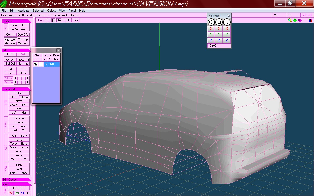

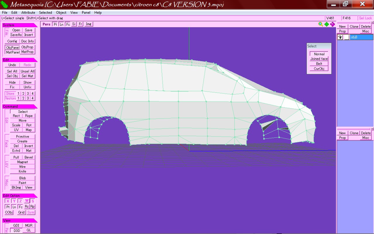

Spécial pour keroliver,
J'ai retravaillé mon fichier et je pense que ce coup-ci ce n'est pas trop mal. Franchement, je n'aurai jamais parié réussir au moins ça avant de commencer. Encore merci pour tes conseils.
Merci aussi à pph29 pour ses tutos que je recommande à tout le monde. C'est vrai que ce n'est pas forcément évident au départ quand on n'y connait rien mais avec du temps, de la patience et les conseils de keroliver, on peut y arriver.
Je poste quelques photos de l'avancée du projet. Par contre finalement je pense que ça va être de mettre mes photos en texture sur le fichier metasequioa qui va être le plus difficile, mais bon je ne vais pas fuir devant la difficulté. A bientôt.

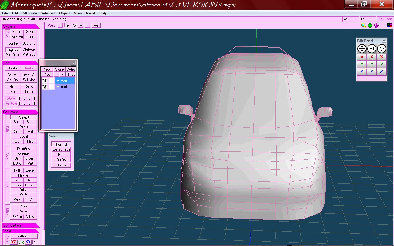

Merci Michel,
J'ai rajouté les barres de toit qui servent aussi de spoiler arrière quand elles sont rassemblées. Je prends le virus des détails, prochaine étape j'essaye de faire les rétros.

juste une chose pour les rétros c'est bien dessiné, mais pense qu'il faudra les monter en papier, donc toujours faire un dessin assez simple.
Sinon il est vraiment bien ton dessin, pour un débutant tu te débrouille comme un pro
