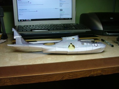

Bon, j'en termine avec la longueur.
Il faut bien surveiller la queue pour qu'elle soit alignée correctement avec le reste de l'avion.
Vu le peu d'armature, elle tend à partir d'un coté ou de l'autre.
Avant de me lancer dans les détails intérieurs, je suis tombé sur un pot de patte à modeler de mes filles...
Inutile de faire cuire ou quoi que ce soit d'autre, il suffit de laisser à l'air libre 24h et ça devient aussi dur que du plastic.
Il n'y à plus qu'à peindre... à supposer que ça ressemble à quelque chose. :wink:

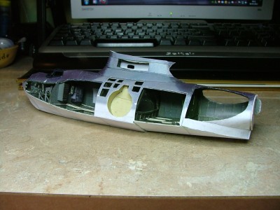

... et voila après peinture :
il est nettement moins poilu que prévu :D
Re: PBY Catalina cutaway
Apres coloration c'est Looping de l'Agence tous Risques :D
Message par buzuc »
Comme quoi la couleur ça change tout!
C'est vrai qu'il a un faux air de looping...
buzuc a écrit :C'est vrai qu'il a un faux air de looping...
Vu l'état de l'avion aucun doute là dessus :D
A été remercié : 154 fois
Ben quoi ? Il est neuf cet avion, presque pas servi :
... de ce coté là :? :D
