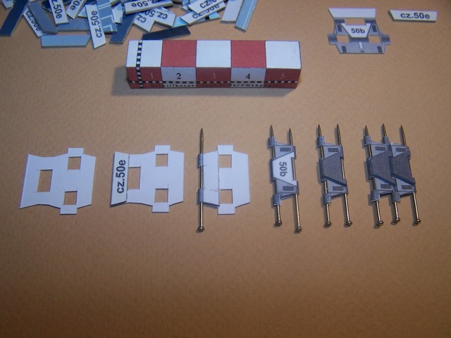

On verra. Mais comme c'est le premier coté, meme si je les fait tous, et que je ne les utilise pas, ils iront a l'autre coté.
En attendant, voila le principe de montage, bien sur de gauche à droite.
Ca promet quelques belles soirées.

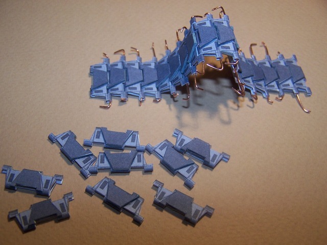

Pascath a écrit : Mais pourquoi pas des cures-dents à la place de clous ?
Je pense que tu as du y penser.
Pascath.
amigamaquette a raison, c'est des epingles de couture.
Le cure dents a un diametre trop gros pour ces pieces.
Et puis, la tete d'epingle sera visible et arretera bien la piece.

Keed : Rassure-moi : tu t'es fabriqué des emporte-pièce pour tout çà ? Non ?
Reponse : Et bien non, c'est bien decoupé au cutter.

Question :
si j'ai bien suivi, tu laisses les epingles en place. D'un cote OK, y'a la tete.
Et de l'autre ?? tu coupes et tu applati ??? ou tu coupe et tu laisses ???
ou autre chose.
A été remercié : 154 fois
antob, tu me coupes l'herbe sous les pieds, je voulais poser lamême question :D
alors ?
morph
Messages : 2773
Localisation : France
A été remercié : 18 fois
Message par morph »
Elles seront tout simplement coupées et laissées tel quel.
Voila un appercu de l'articulation ( sans les epingles )
Il y en a pour quelques jours, c'est tres long a faire, alors patience, patience...

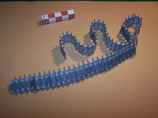

Apres quelques jours, voila un cote presque terminé
La longueur est bonne ( 83 patins ), il reste a poser les guides.
