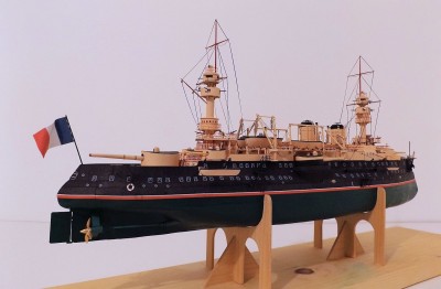

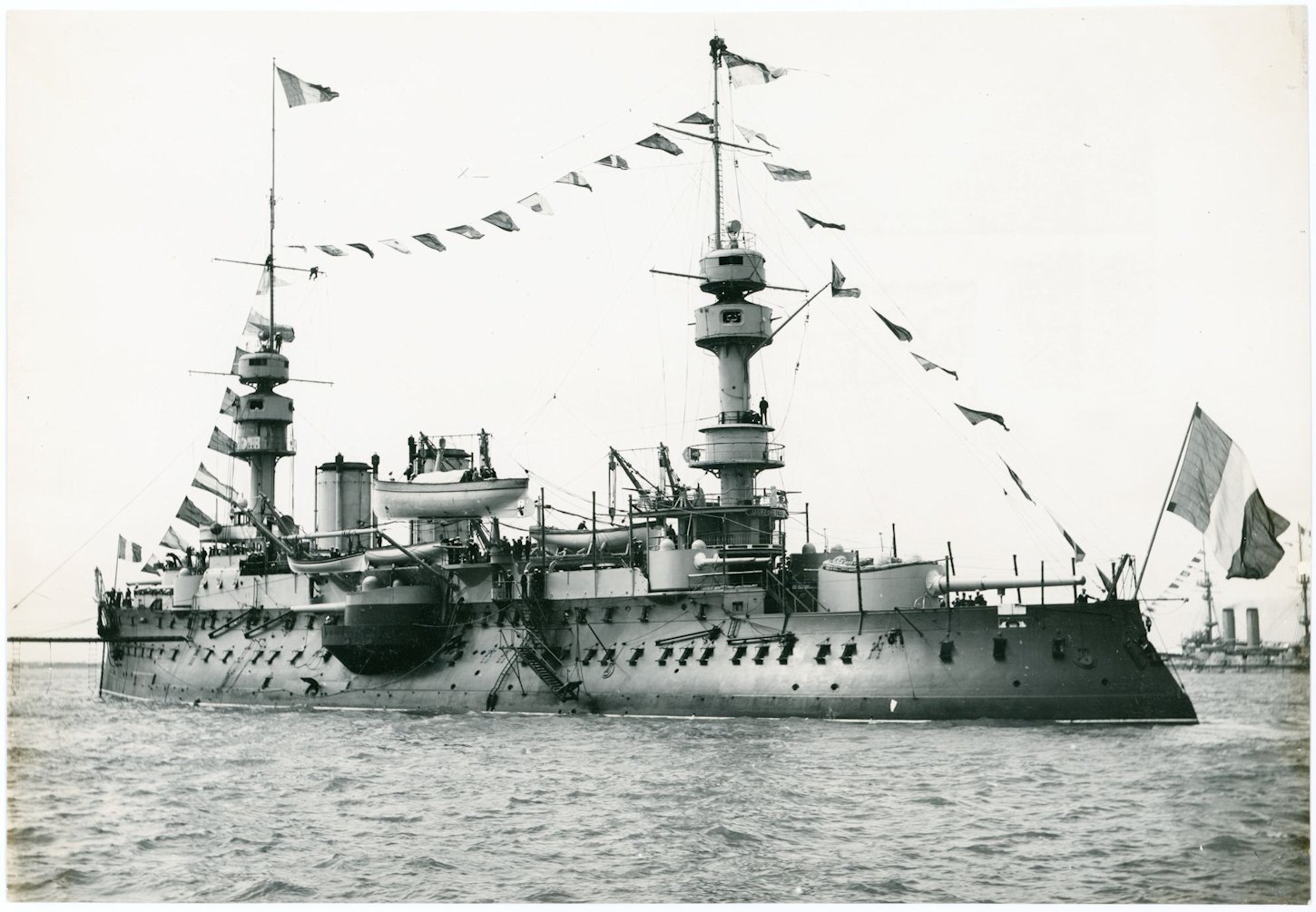

Renaud m’a envoyé une superbe vue prise de trois-quart arrière bâbord avec les fanions volant au vent. Merci Renaud!

Magnifique ! félicitations !!!

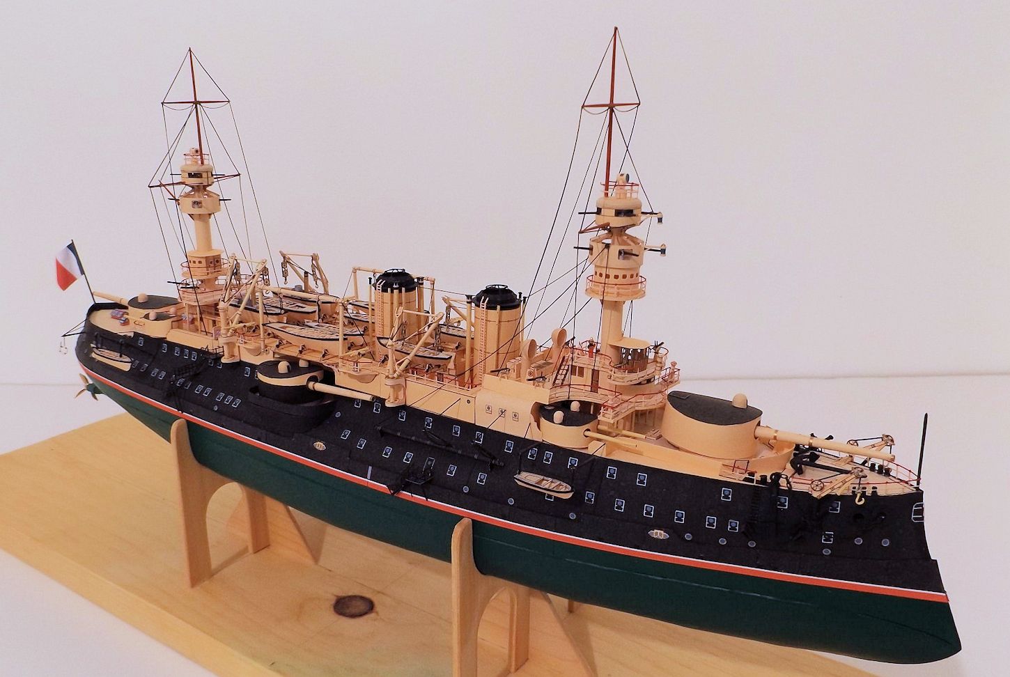

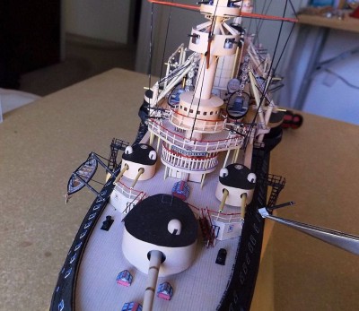

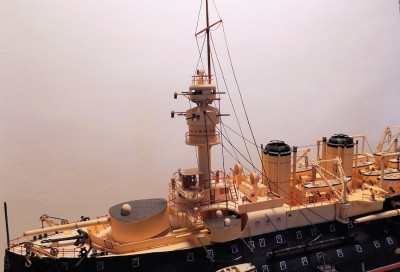

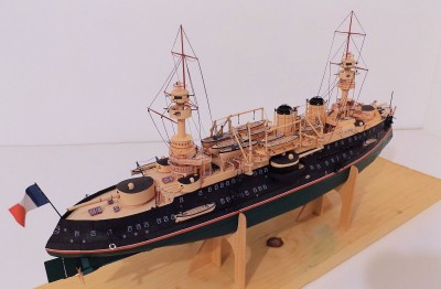

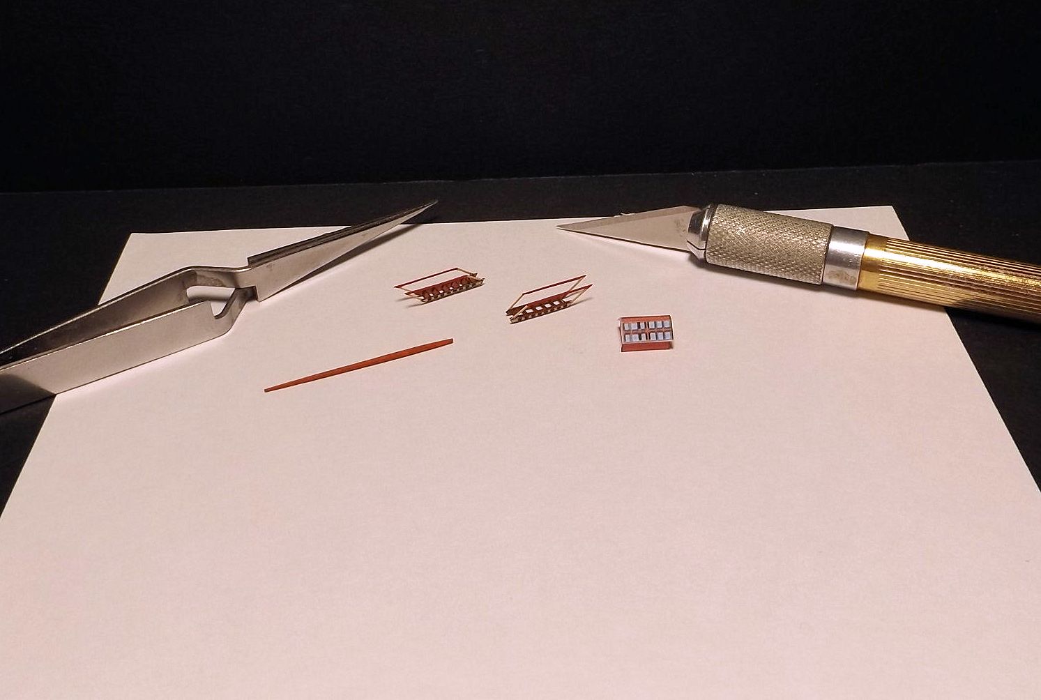

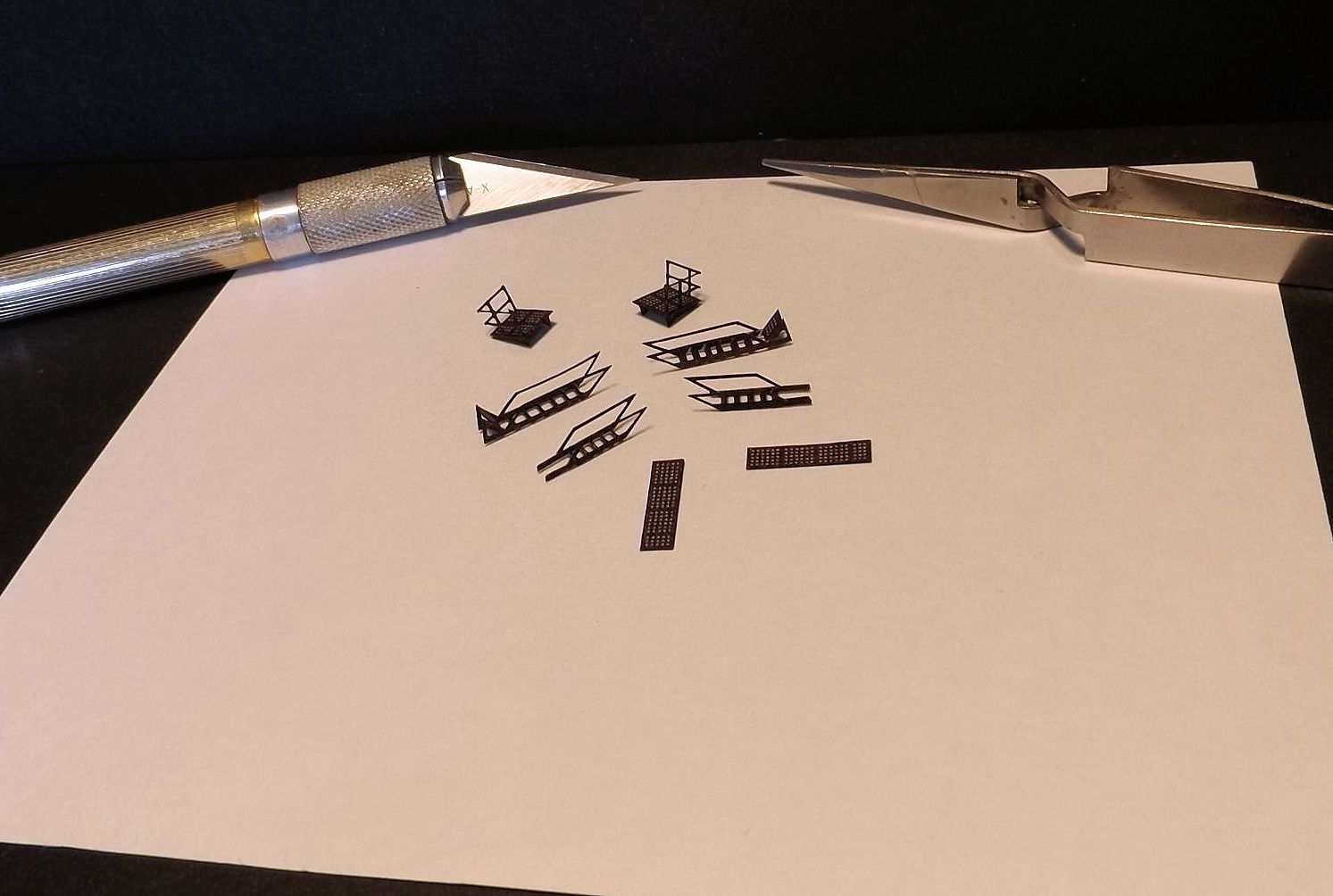

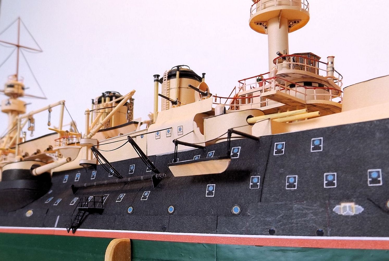

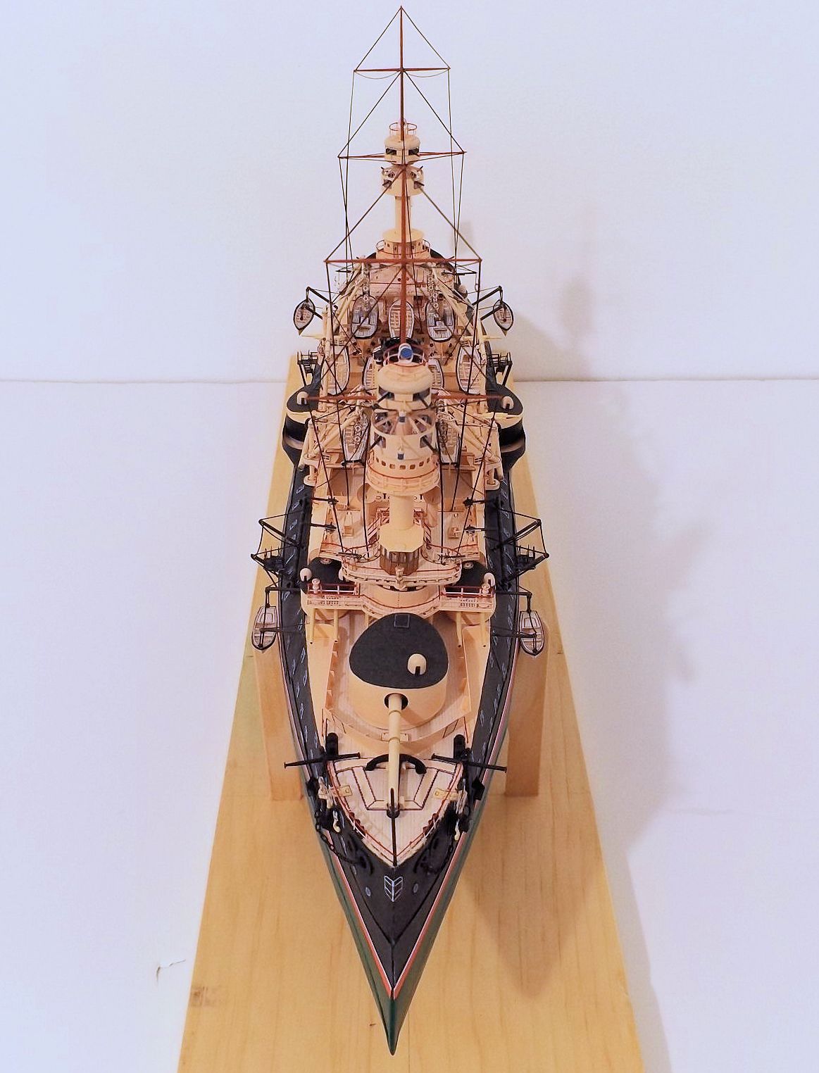

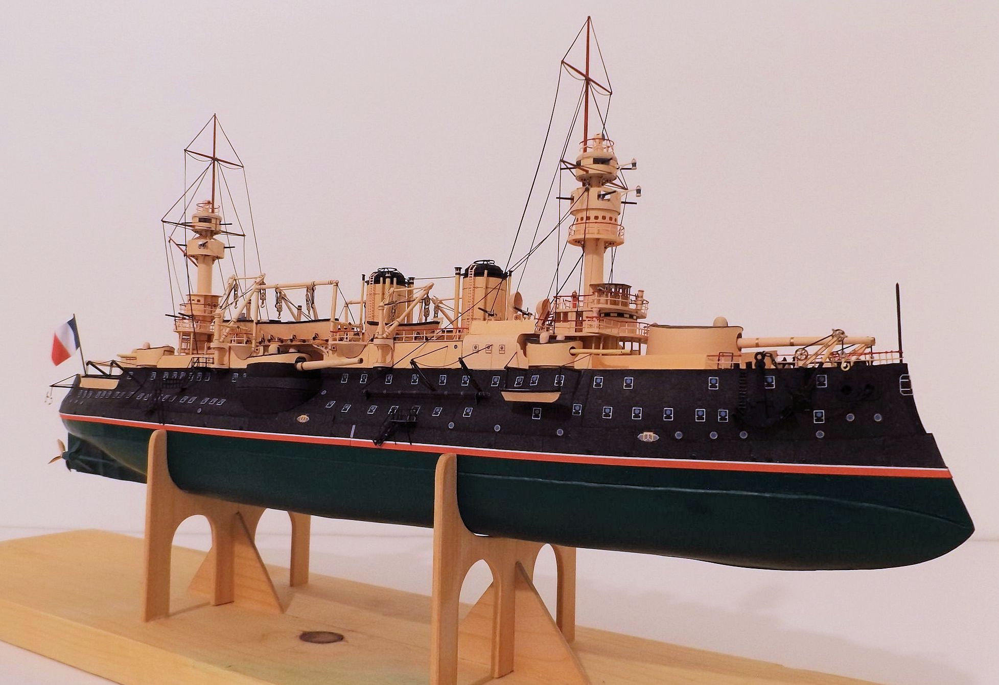

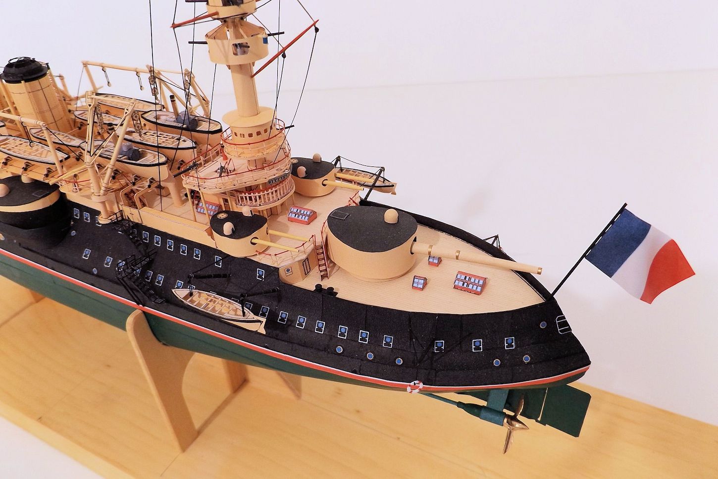

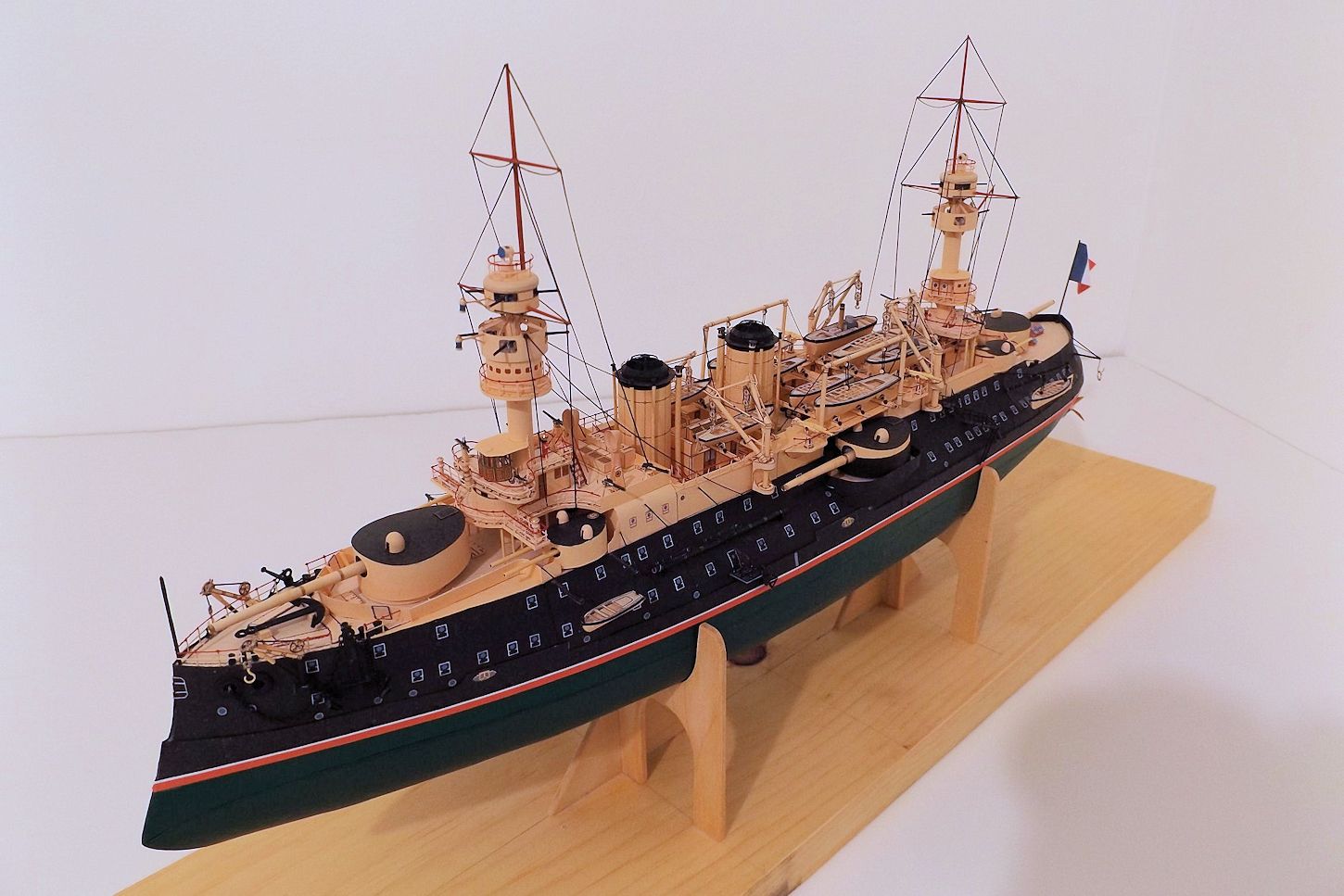

Les deux premières photos montrent le gréement terminé sur les deux mâts militaires. Même le gréement est confectionné à partir de fines lanières de papier!

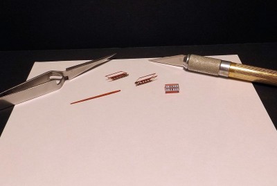

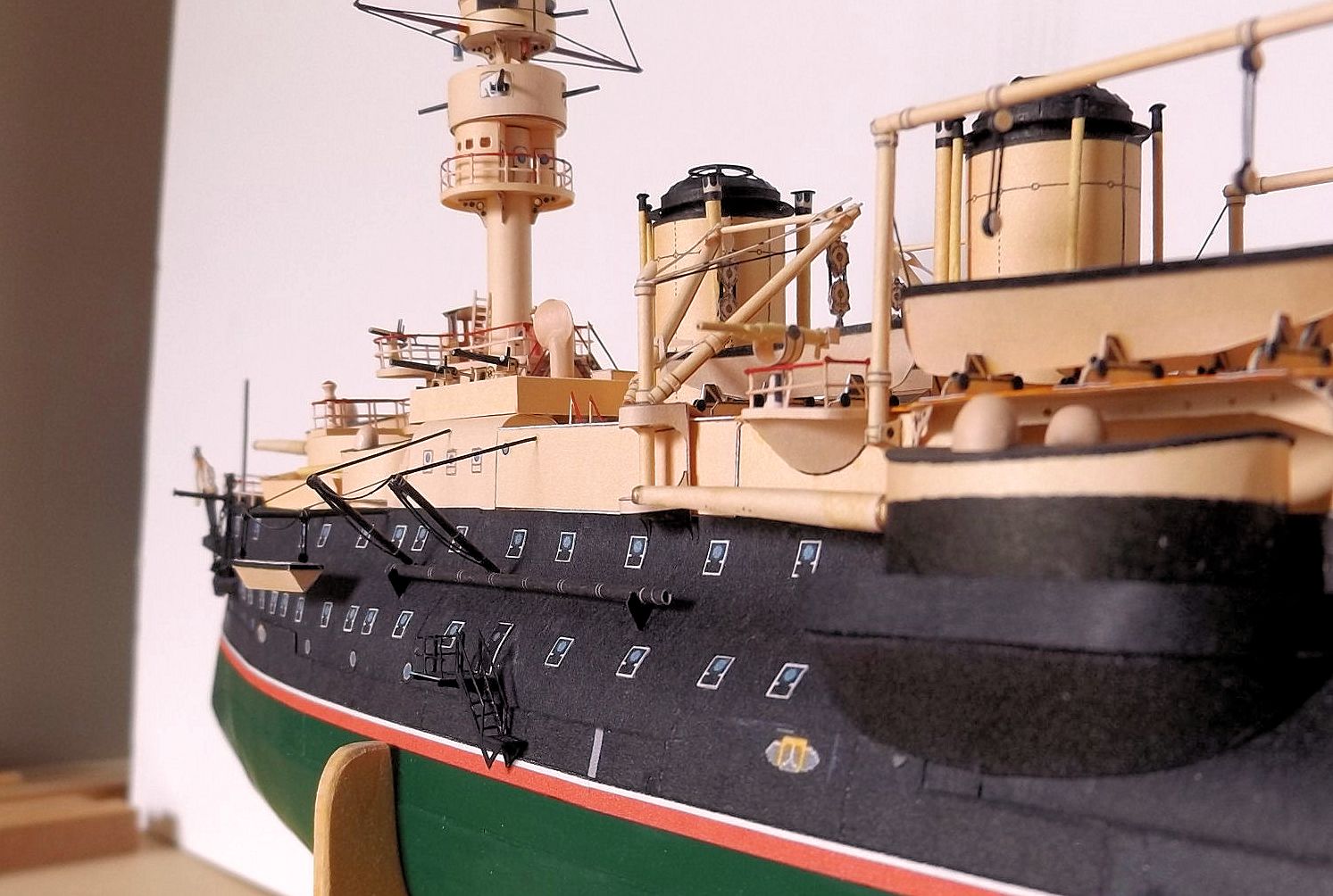

À la poupe, il restait à poser les trois claire-voies et deux échelles. Les deux échelles de coupée arrière sont composées de deux échelles successives chacune, en alignement et séparées par un palier, terminées à leur partie supérieure par un deuxième palier d’accès correspondant à la largeur de la rentrée considérable de la coque, échelles permettant à l’équipage d’accéder aux canots mis à l’eau, qui, du fait de la rentrée, ne sont pas situés à la verticale du bastingage quand ils sont à la mer. On voit bien la disposition particulière de ces deux échelles de chaque côté de la coque, sur la photo 340, que j’ai prise dans l’axe du navire.

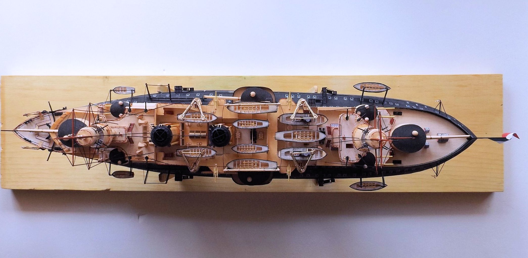

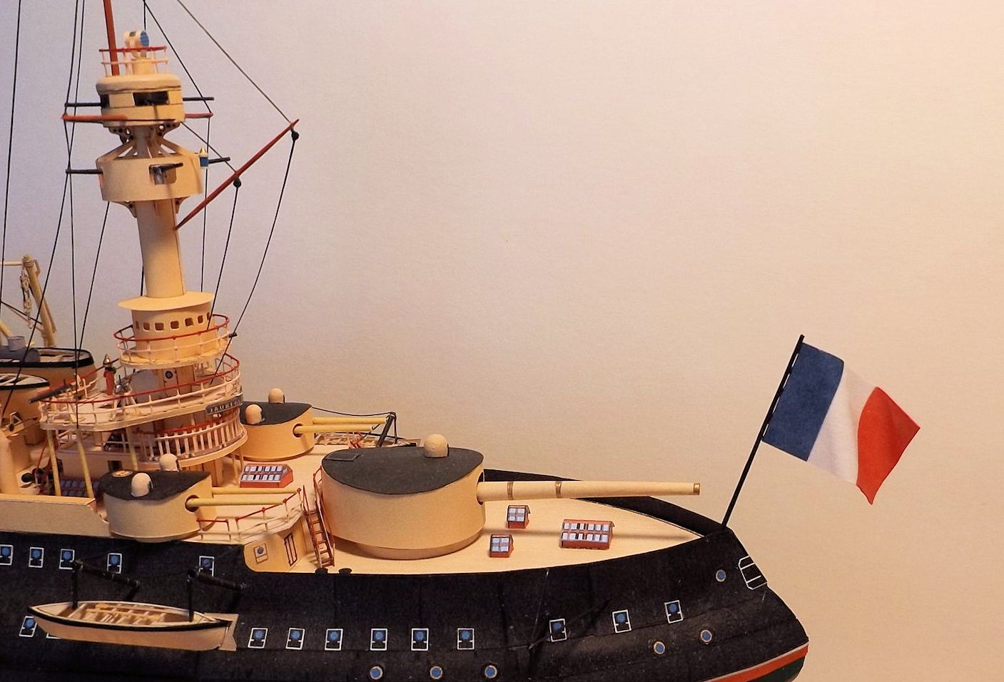

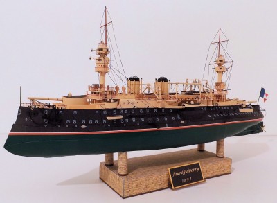

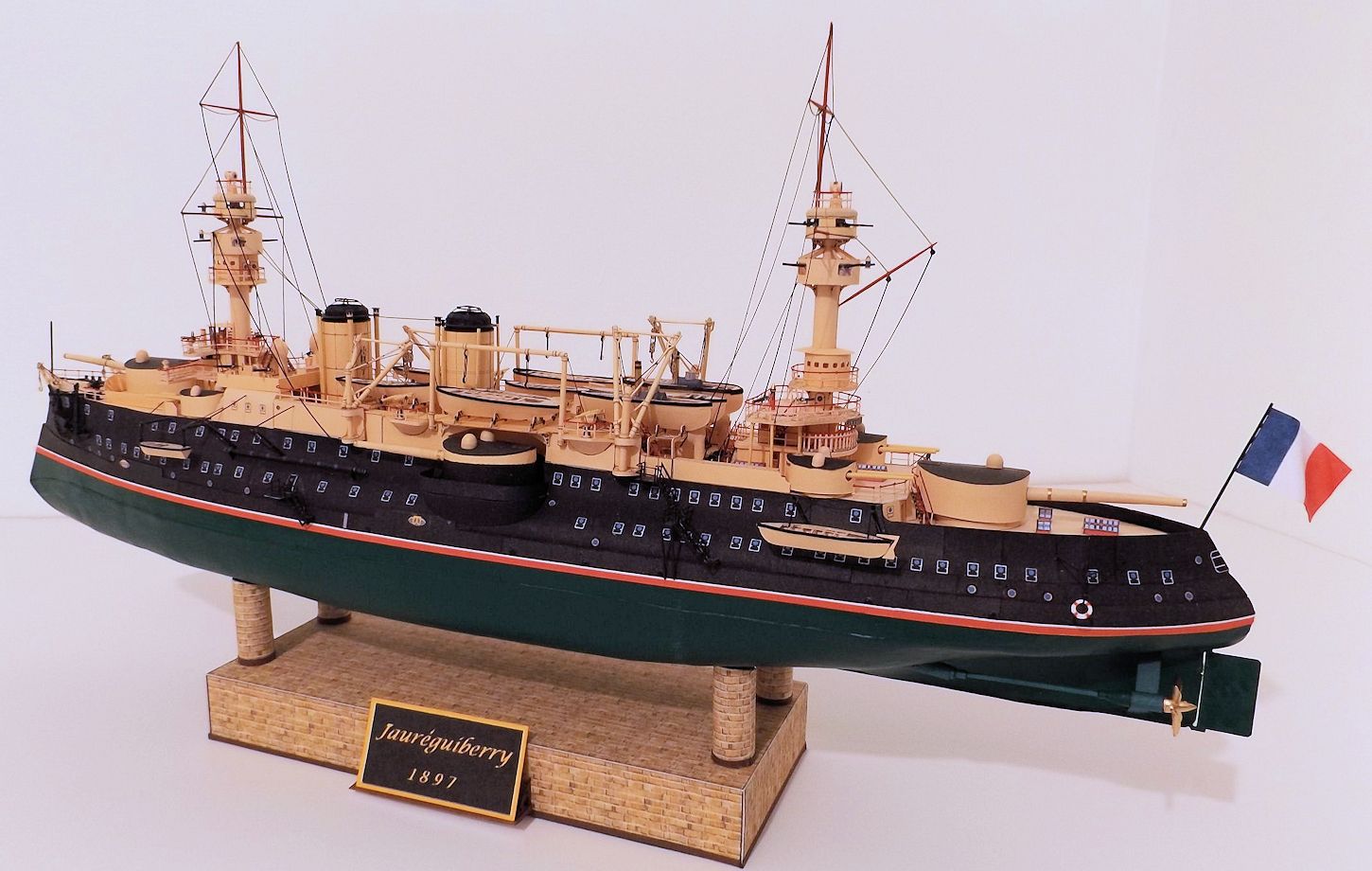

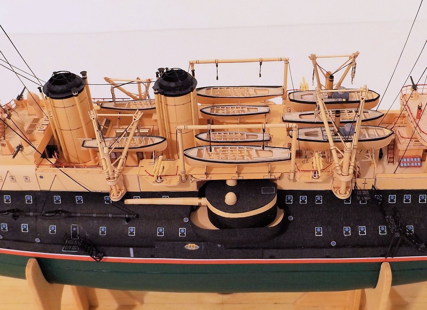

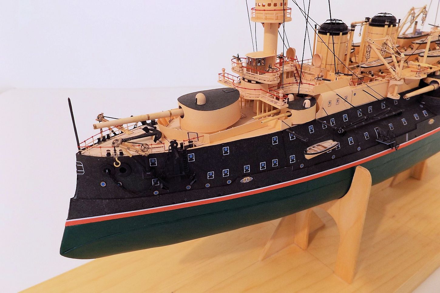

Enfin, il a fallu installer les chaloupes à la poupe et les bouées de sauvetage. C’est maintenant que prend fin mon récit… l’aventure du Jauréguiberry est terminée.
D’autres photos du navire terminé vont arriver.

Félicitationsssssssssss Michael
c'est vraiment un très beau chef d'œuvre , qui va en bluffer plus d'un , surtout lorsqu'en plus ils sauront que c'est en papier;
je pense même qu'il pourra finir dans un musé
le suivi de tes aventures va nous manquer, mais je suis certain que tu ne tarderas pas un nouveau projet (si ce n'est pas déjà commencé)
