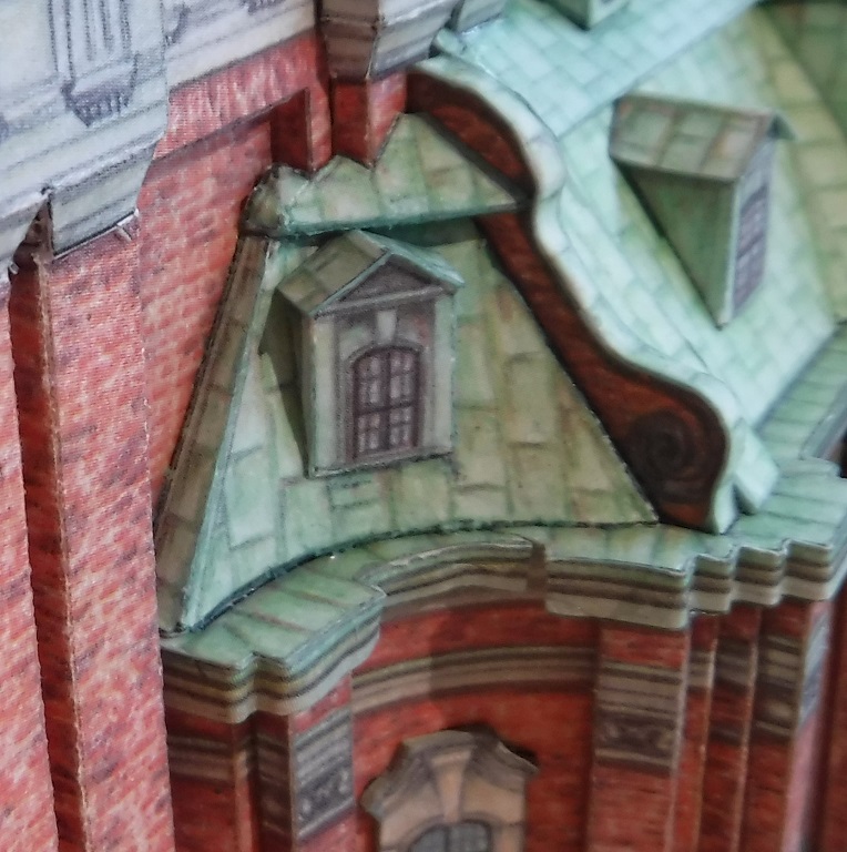

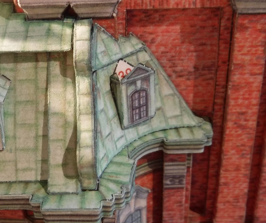

Lucarnes 38...
Lucarnes 38...
...à fixer avec la patte inférieure...
...collez les panneaux latéraux ensemble...
... et posez le toit.<br /><br />Cordialement<br />Kurt
Cordialement
Kurt

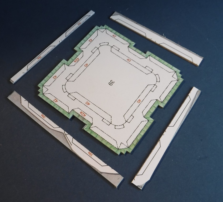

La construction du premier étage de la tour commence maintenant.
Je colle le faux plafond 39 sur du carton de 1 mm, ce qui n'est effectivement pas prévu...
... toutes les languettes adhésives enlevées.
Préparez les bandes 39a...
... et collez les bords ensemble.<br /><br />Cordialement<br />Kurt
Cordialement
Kurt

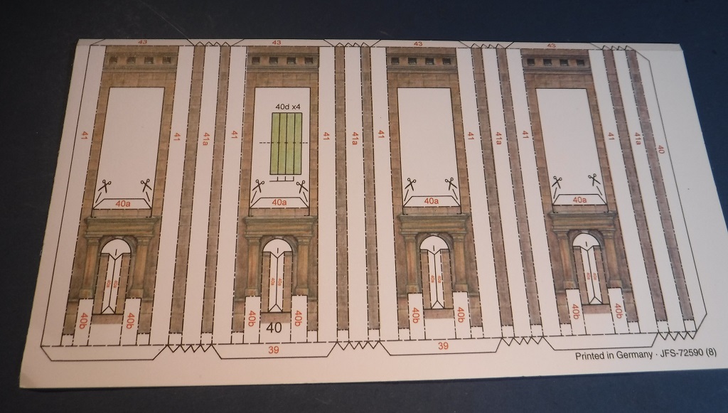

Messages : 928
A remercié : 187 fois
A été remercié : 1896 fois
Re: Église Michaelis de Hambourg - 1:300 - Schreiber

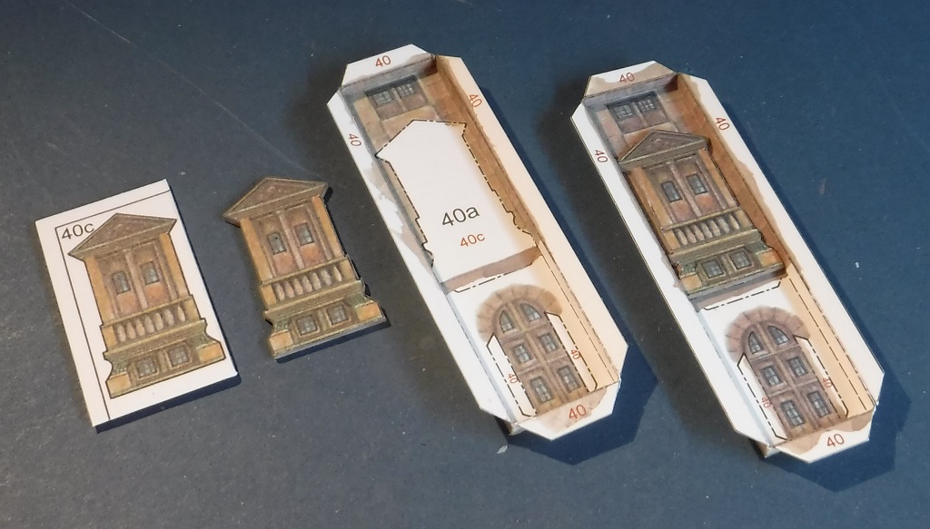

Bonjour à tous ...

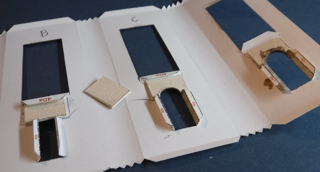

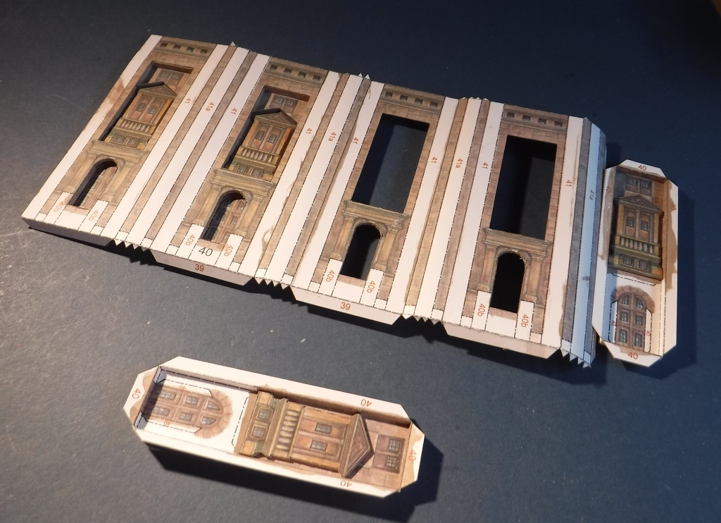

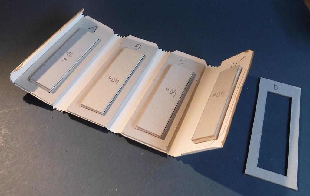

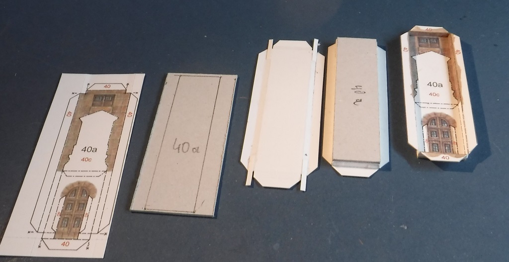

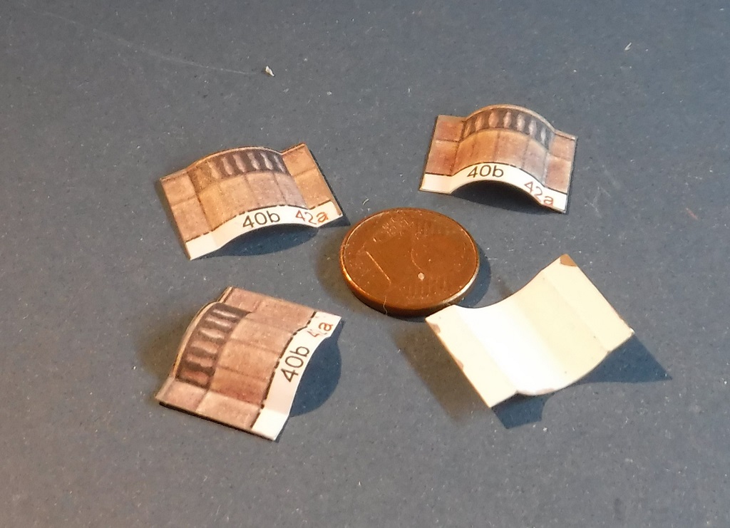

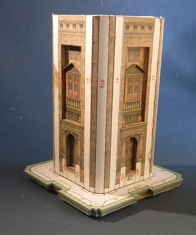

Avec la pièce 40 il y a beaucoup à couper et à plier...
... les renforts 1 mm préparés.
J'insère un morceau de carton Finn de 0,9 mm sur les arches.
Collez la pièce 40a avec des petites languettes et collez sur renfort 1 mm...
... insérez la pièce renforcée 1 mm 40c à l'intérieur.<br /><br />Cordialement<br />Kurt
Cordialement
Kurt

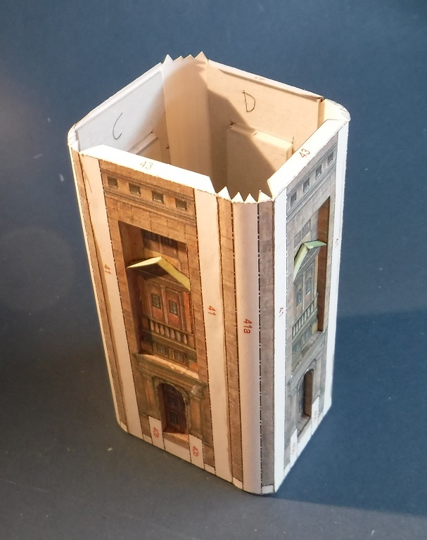

Installez maintenant la niche murale par l'arrière...
...puis insérez les cadres de renfort...
... arrondissez soigneusement les coins ...
... collez-les ensemble et insérez ensuite seulement le renfort D ...
... et enfin placer le segment de tour sur le faux plafond.<br /><br />Cordialement<br />Kurt

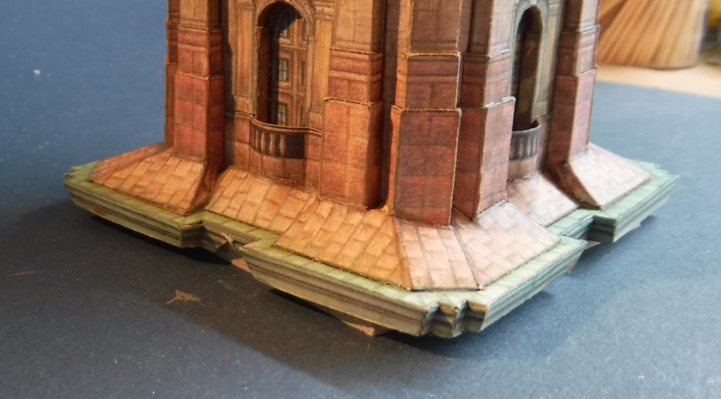

Messages : 928

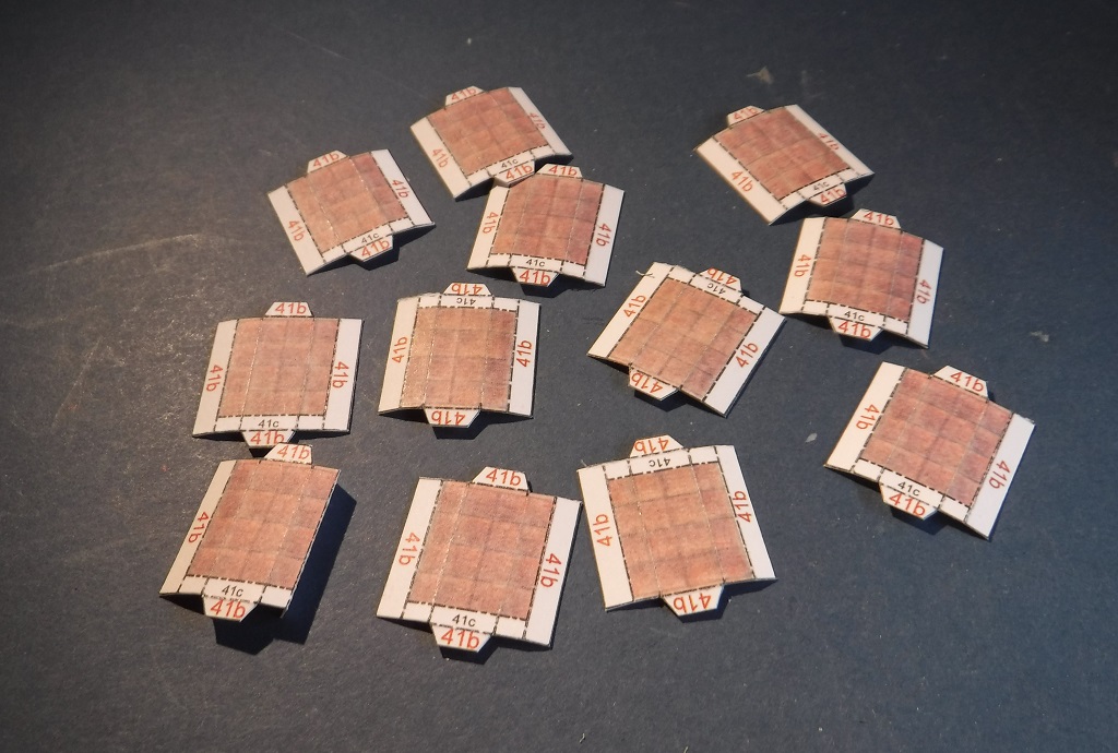

Et plus loin ...

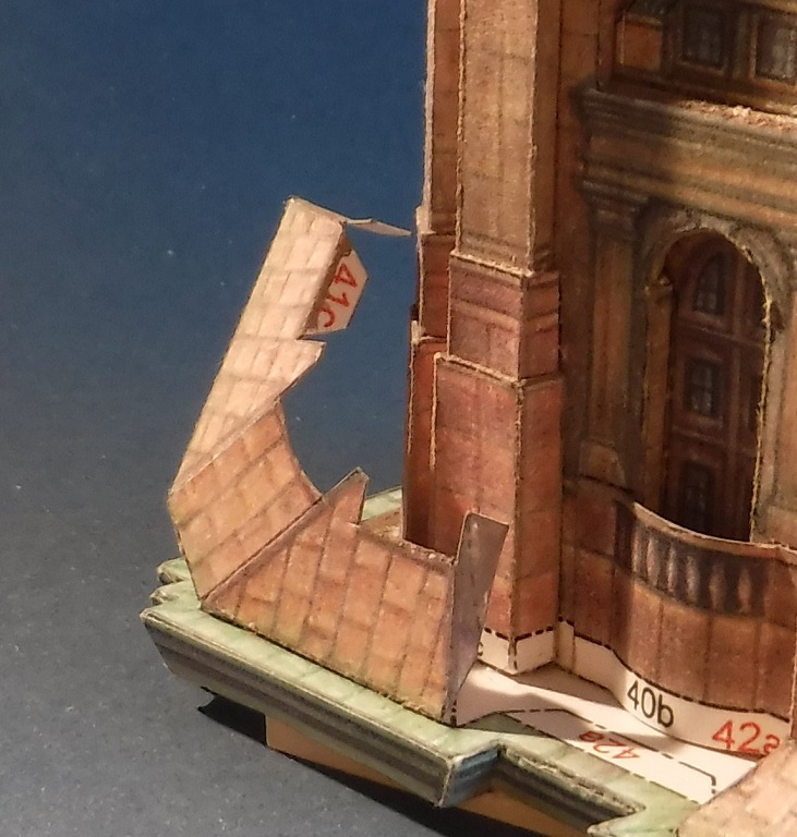

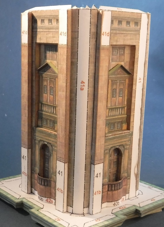

Les parties 41a sont maintenant renforcées avec 1 mm et les onglets collés vers l'intérieur ...
... cela fait le coin rond<br />Couvert de casivement.

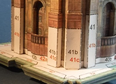

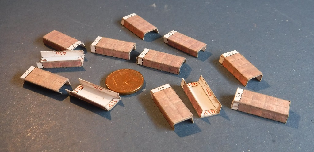

Douze fois 41b, collez les décalages ...
... et mettez tout autour ...
... jusqu'à ce que les douze sont cultivés.<br /><br />Avec des salutations<br />Kurt
Kurt
Messages : 928

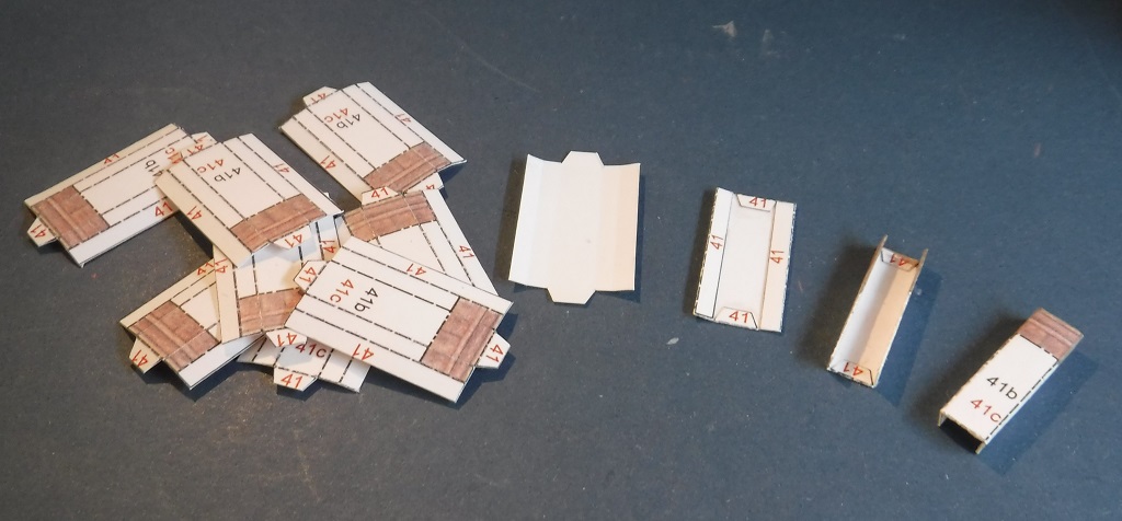

Bonjour à tous
Douze autres pièces de carénage...
... préparées...
... préparées...
... et en a recouvert les colonnes.

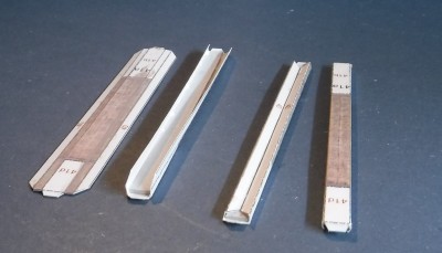

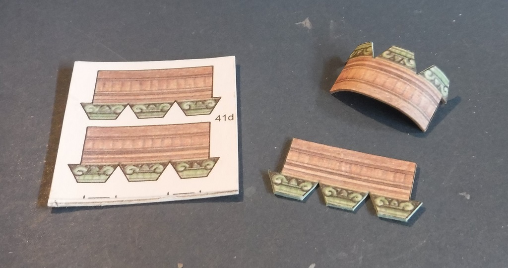

Quatre fois 41d renforcé de carton 0,5 mm...
... et arrondi.<br /><br />Cordialement<br />Kurt
... et arrondi.
Cordialement
Kurt

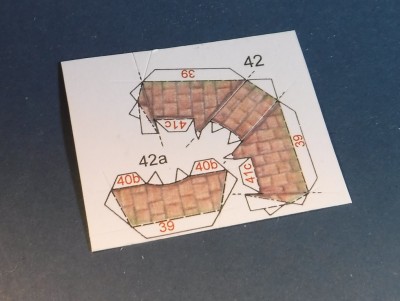

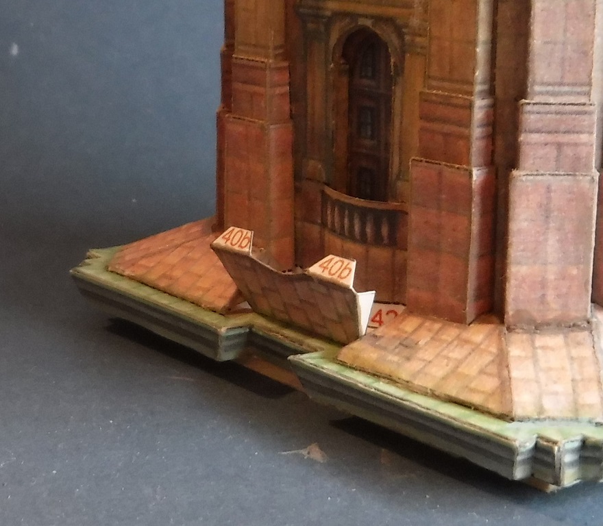

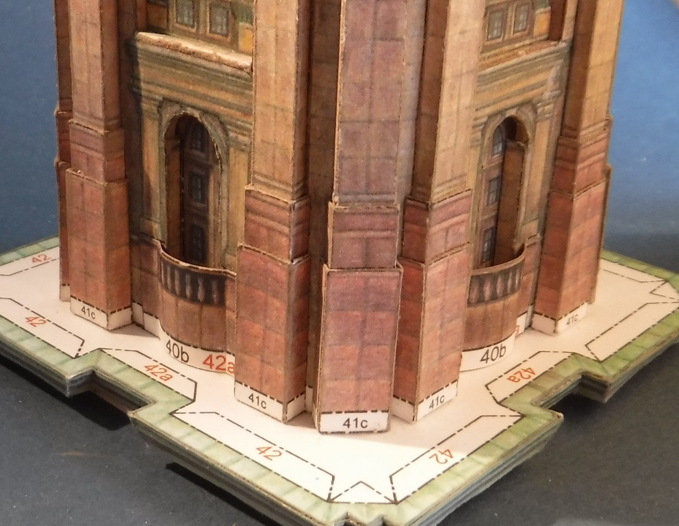

Avec la partie 42, les choses deviennent un peu délicates...
... fixez d'abord la partie latérale avec une languette...
...puis rajoutez-le autour du coin...
...recollez la partie médiane sur la languette adhésive inférieure...
...puis collez-le au dos.<br /><br />Cordialement<br />Kurt

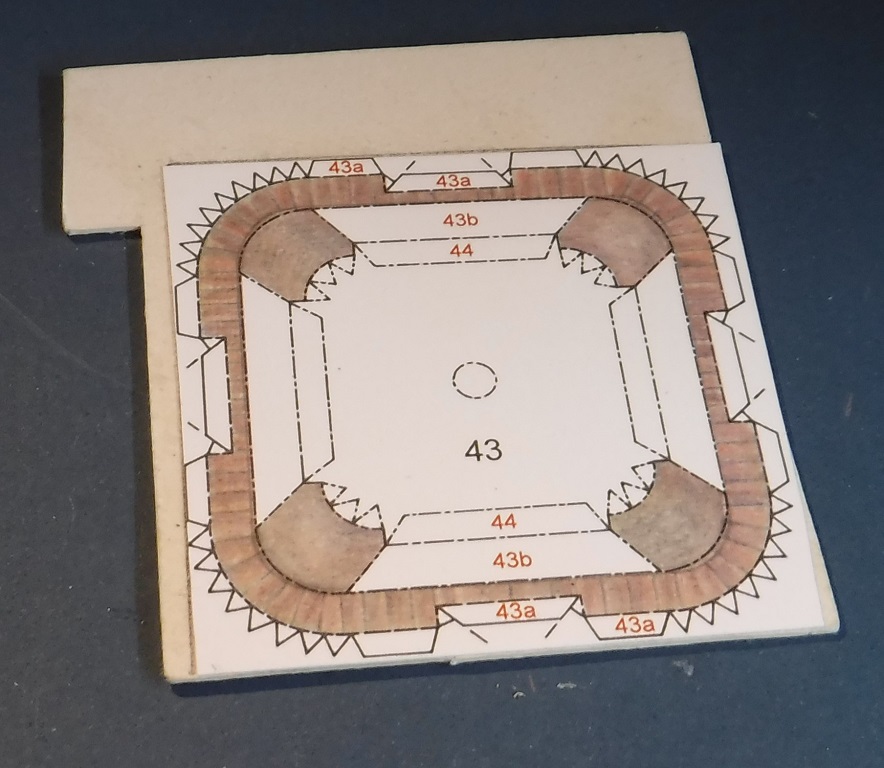

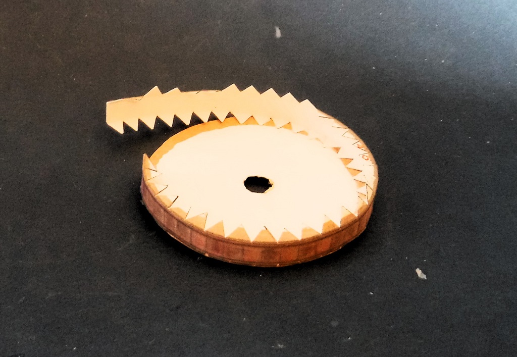

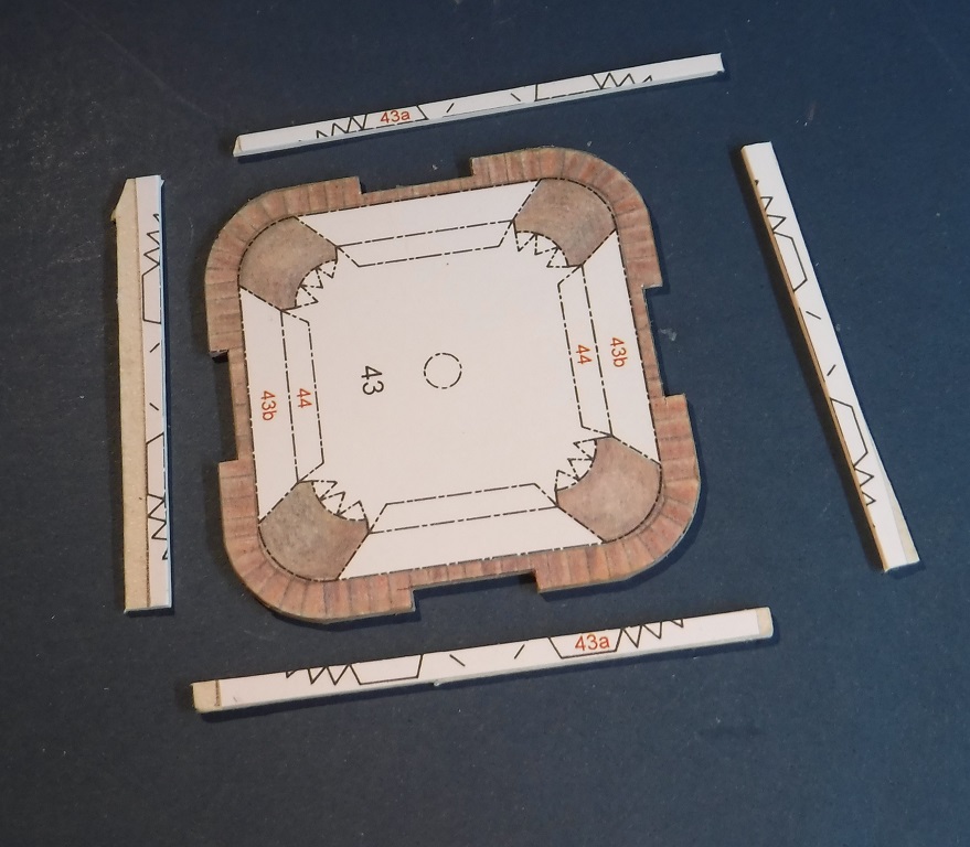

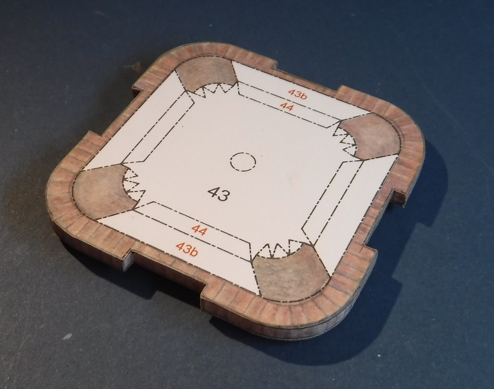

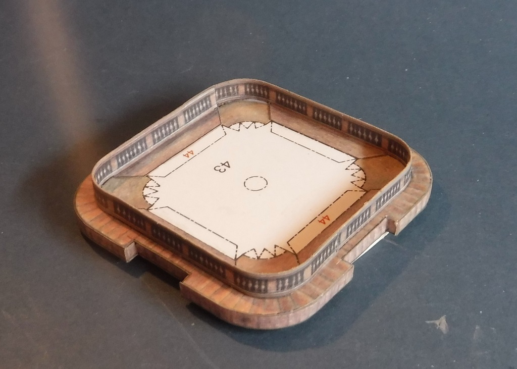

Coller sur plafond intermédiaire 43, carton Finn 0,9 mm...
...enlever toutes les languettes adhésives...
... et je colle les bandes bout à bout, ma règle courbe spéciale m'aide avec ça...
... collées tout autour !<br /><br />Cordialement<br />Kurt
Cordialement
Kurt

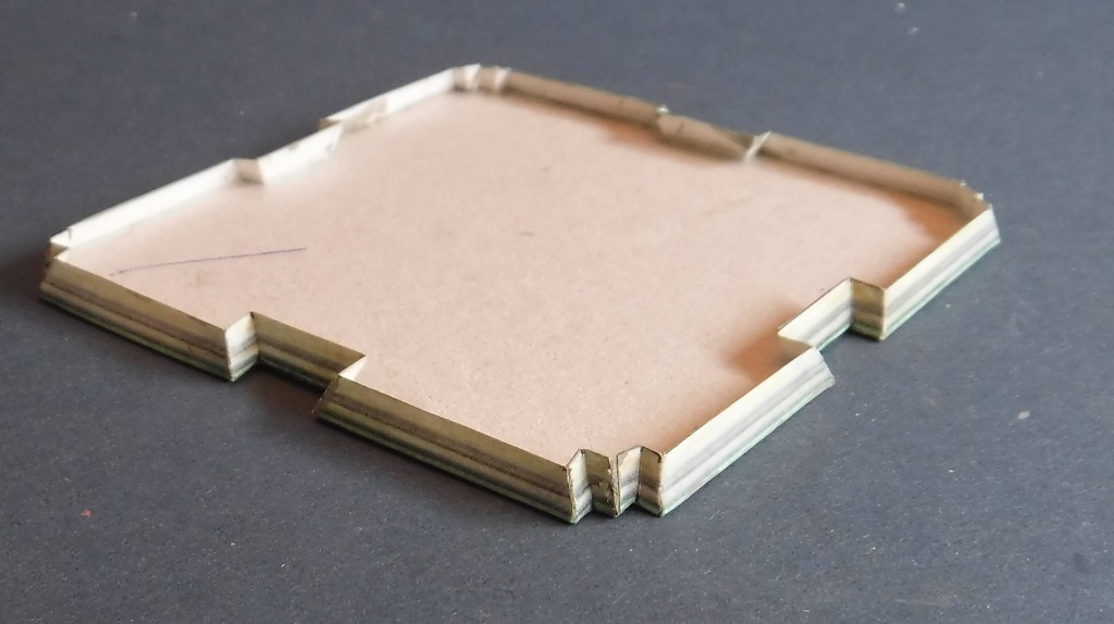

Messages : 928

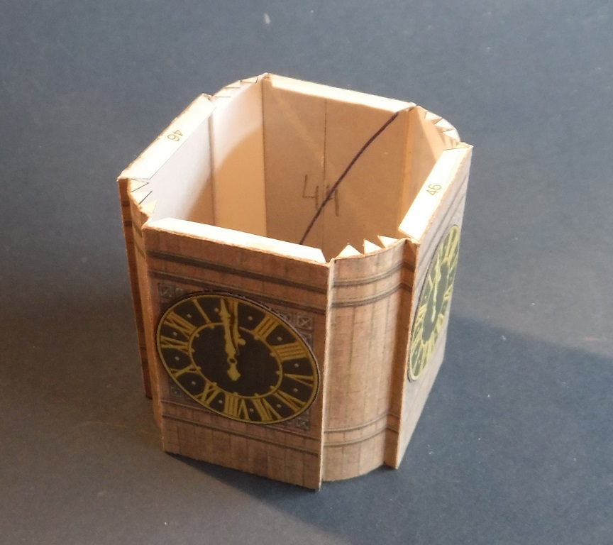

Bonjour ....

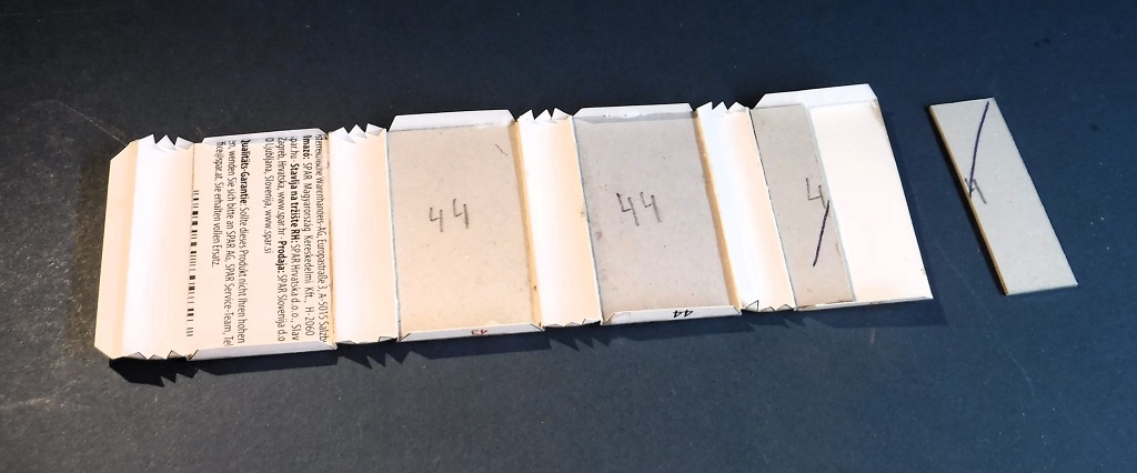

Le garde-corps se compose de deux parties...
... qui sont intégrées l'une dans l'autre et ensemble.

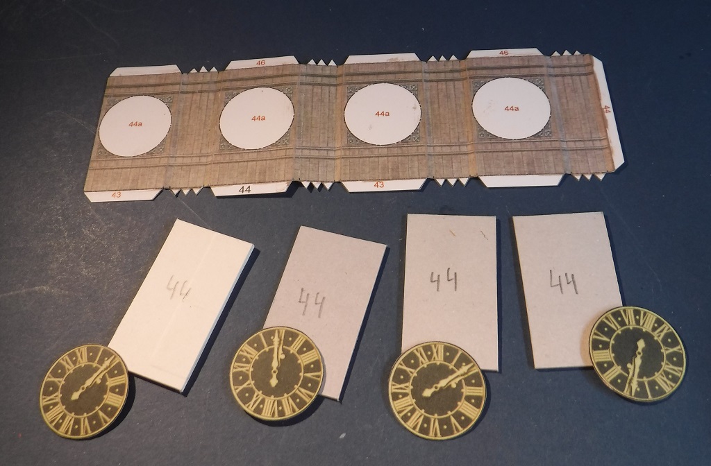

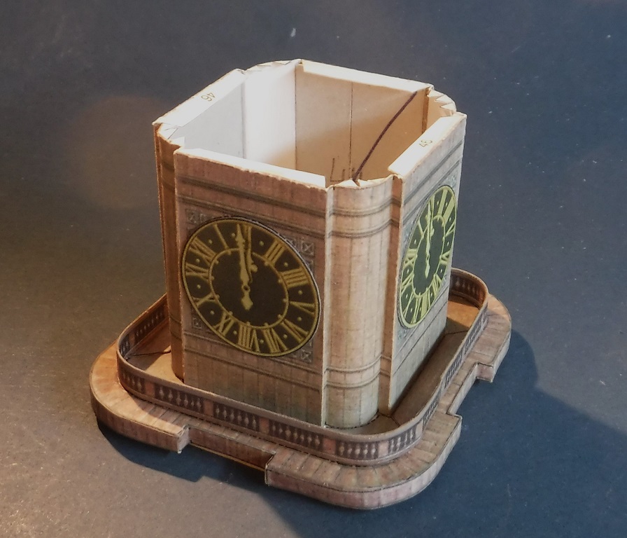

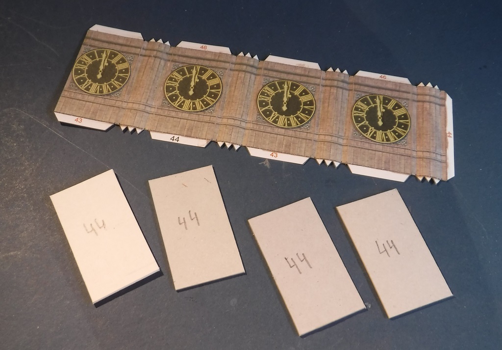

Tour segment 44 avec renforts 1 mm et cadrans doublés...
... qui sont placés le plus uniformément possible.
Lors du collage des renforts, bien coller les coins et les languettes, à l'exception du côté pour la languette adhésive.<br /><br />Cordialement<br />Kurt
Cordialement
Kurt

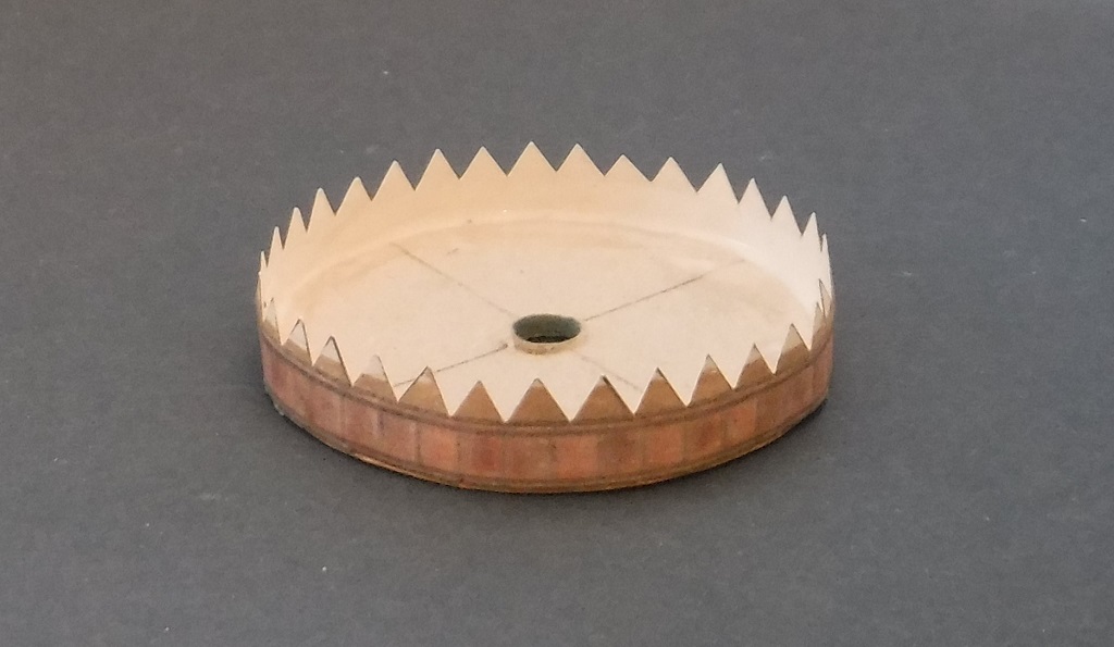

Messages : 928
Plus loin ....
Segment assemblé, renfort final inséré...
... et collé au faux plafond.

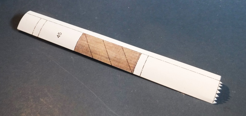

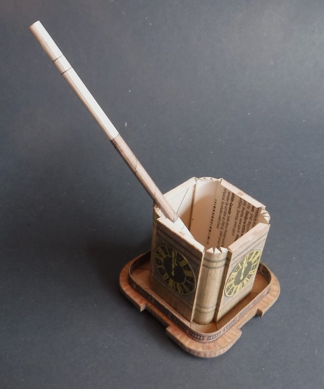

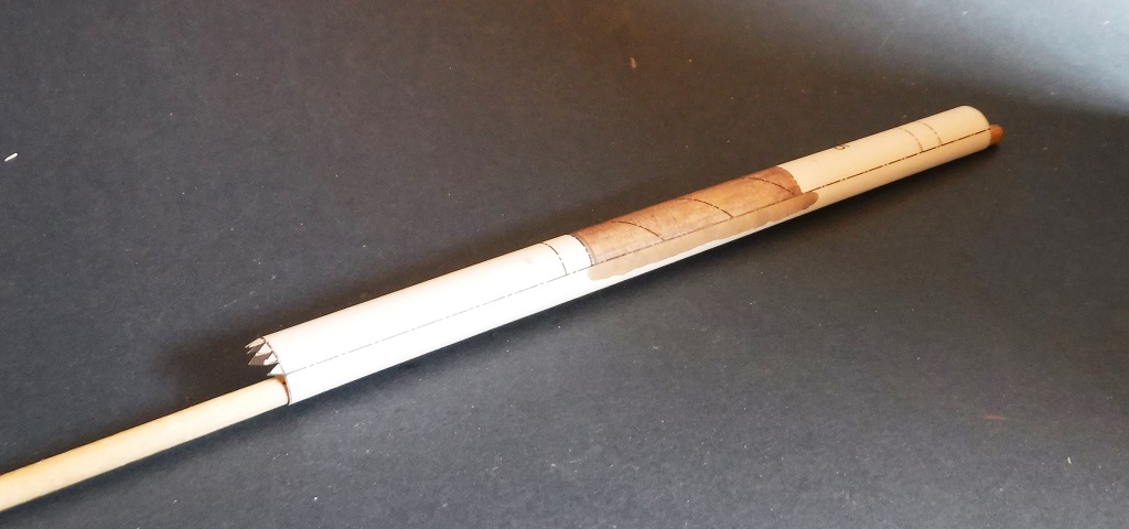

Pièce 45 bien avant d'arrondir...
... coller sur bois rond de 4 mm...
... à fixer ultérieurement par le prochain faux plafond.<br /><br />Cordialement<br />Kurt
Cordialement
Kurt
Messages : 928
Bonjour ...

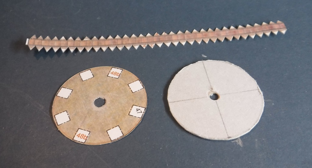

Le faux plafond suivant a été renforcé avec du carton Finn de 0,9 mm et toutes les languettes adhésives ont été retirées...
... les bandes ont été recollées sur les fesses.
Pièce 47 renforcée avec du carton 1 mm...
... Fixer l'anneau étape par étape...
... et ensuite seulement utiliser le renfort.<br /><br />Cordialement<br />Kurt
Cordialement
Kurt

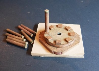

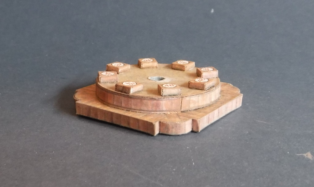

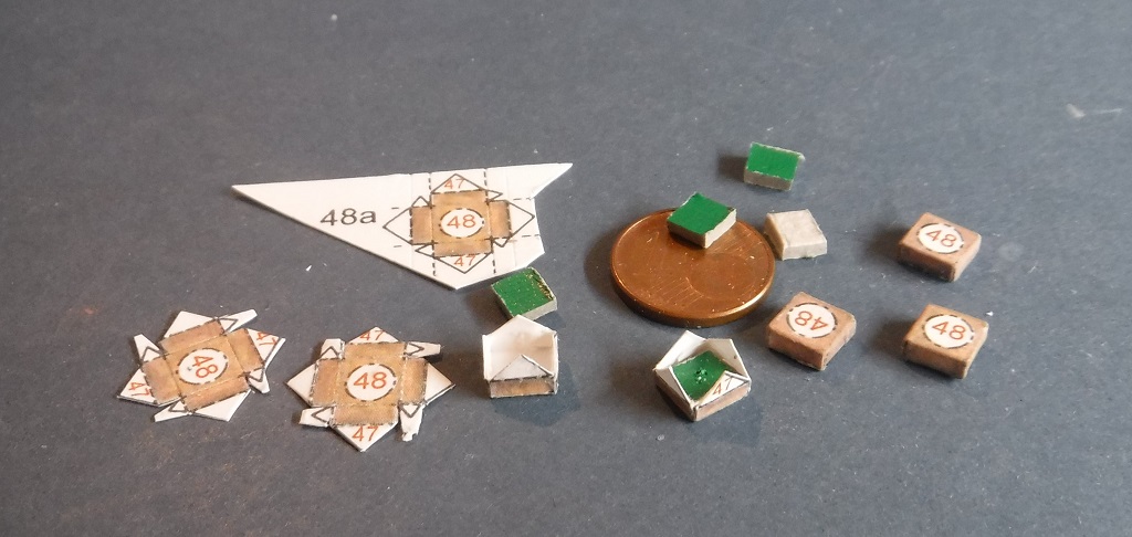

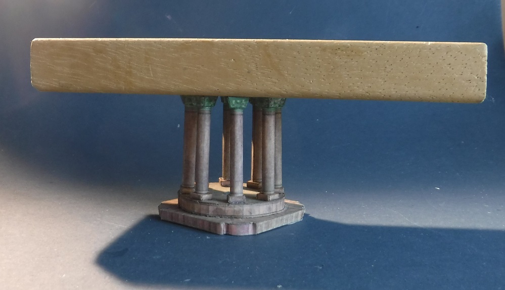

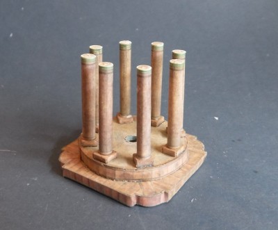

Huit fois pièce 48a remplie de carton 1,8 mm...
... posée sur la plateforme.
Sept colonnes collées sur du bois rond de 4 mm...
... qui doivent bien sûr toutes avoir la même hauteur...
...huit piliers érigés.<br /><br />Cordialement<br />Kurt
Cordialement
Kurt
Messages : 928

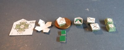

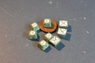

Nitra c'est fini, ça continue ici...

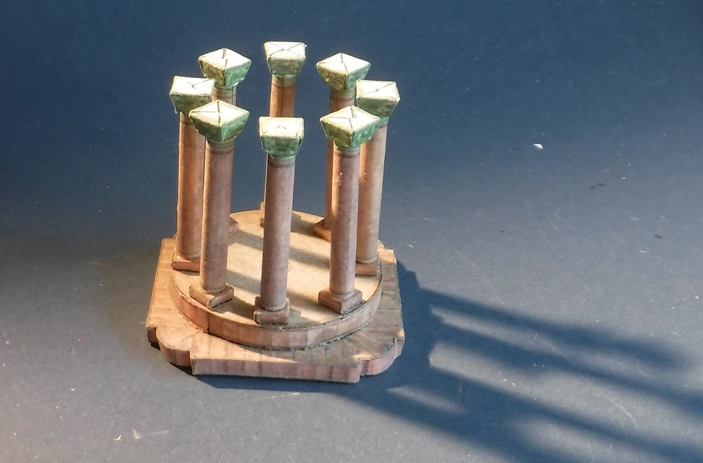

Huit chapiteaux sont préparés...
... et collés ensemble, on laisse bien sécher...
... collez-le à l'envers...
... jusqu'à ce que les huit soient assis...
...et lesté pour sécher.<br /><br />Cordialement<br />Kurt
Cordialement
Kurt
