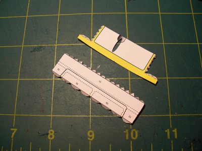

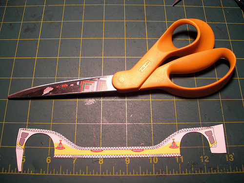

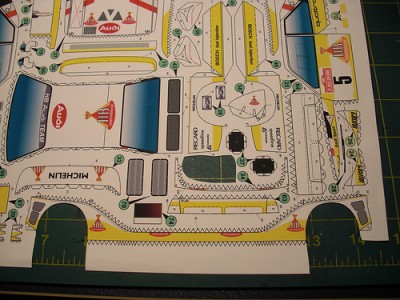

Sur la premiere page localiser la piece 21
couper les passage de roues
ensuite couper la piece
puis decouper les tabs
ensuite toujour sur la premiere page decouper la piece numero 22
ft bumper.jpg (24.96 Kio) Vu 4125 fois
Du papier toujour du papier
4x4paper
Messages : 1536
A remercié : 31 fois
A été remercié : 40 fois
Re: AUDI QUATTRO S1
Message par 4x4paper »

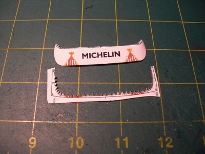

Decouper former et coller 21 et 22 :D :D

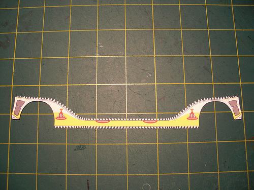

localiser 33 sur la 1er page
ft b.jpg (22.17 Kio) Vu 4124 fois
localiser 34
frt bu.jpg (19.49 Kio) Vu 4124 fois
Attention ne pas couper 34 completement :mad: :roll: :roll:
Decouper seulement les tabs et laisser du papier autour de la piece. Decouper la piece 33
maitenant coller 33 sur 34
4x4paper
Messages : 1536
Re: AUDI QUATTRO S1
Apres coller 33 et 34 decouper 34
maintenant coller les 4 pieces ensemble
Cela conclue le parechoc/deflecteur AV :D :D

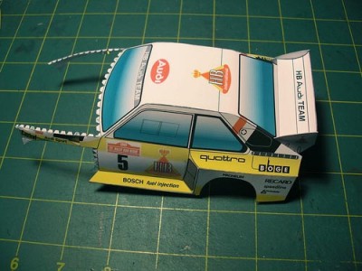

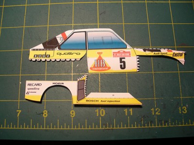

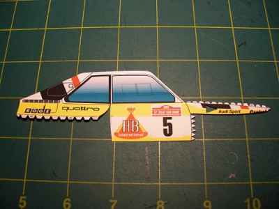

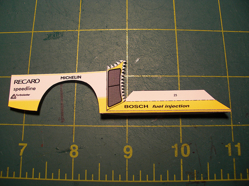

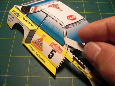

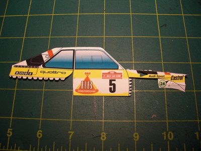

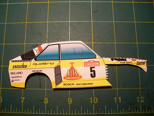

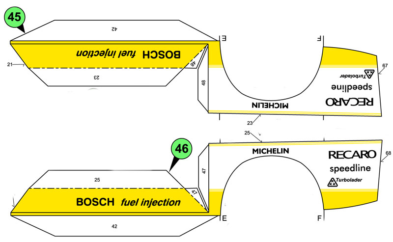

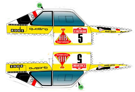

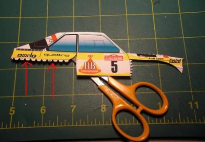

Et maintenant la carrosserie decouper 23 et 25
ensuite couper 45 et 46

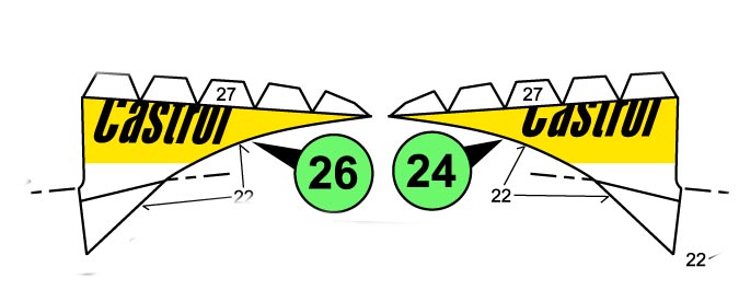

maintenant les pieces 26 et 24
il faut plier le long des pointilliers en bas des pieces 26 et 24
aligner et coller 26 et 24 sur 23 et 25
et ensuite finir de decouper 26 et 24

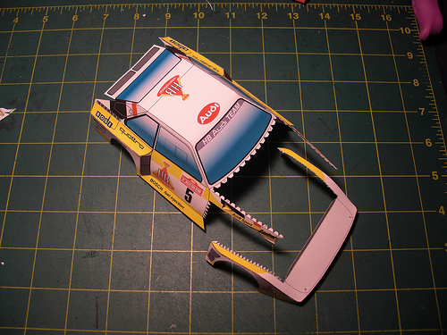

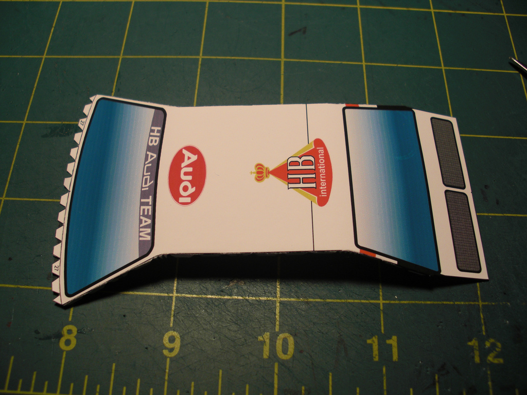

couper les pieces 39 (entre d'air)
Apres avoir coller 39,et cambrer l'arriere de la carrosserie
couper 47 et 48
puis coller avec 45 et 46
4x4paper
Messages : 1536
Re: AUDI QUATTRO S1
coller le haut et le bas :D :D :D :D
couper le toit
Coller tout ensemble en utilisant les chutes de papier (languettes)
c'est tout pour today :D :D :D

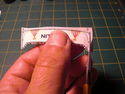

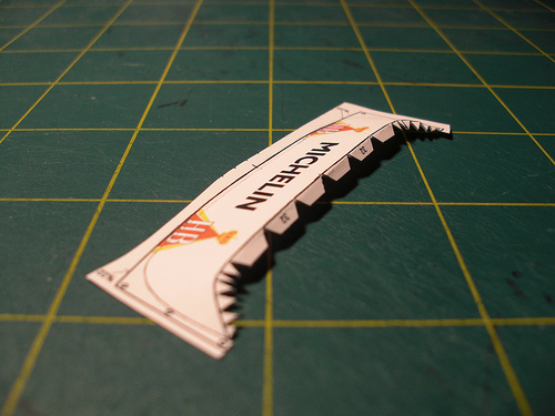

Bon on continue

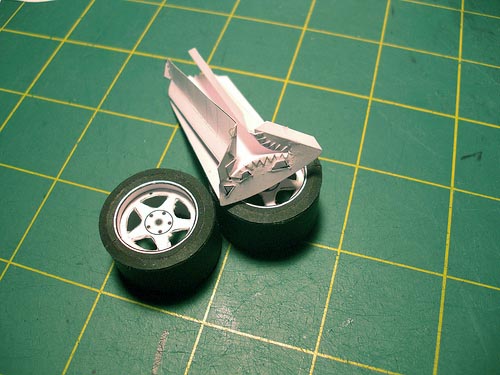

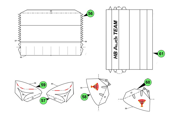

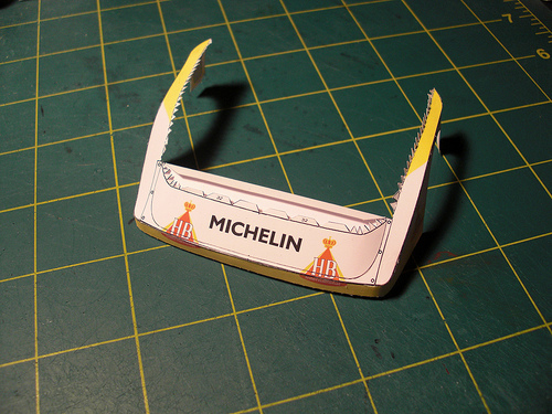

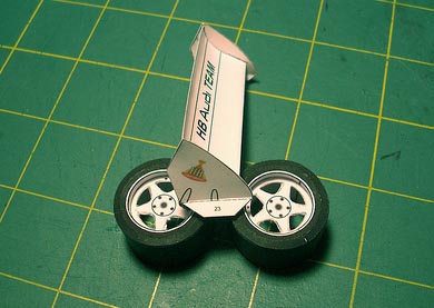

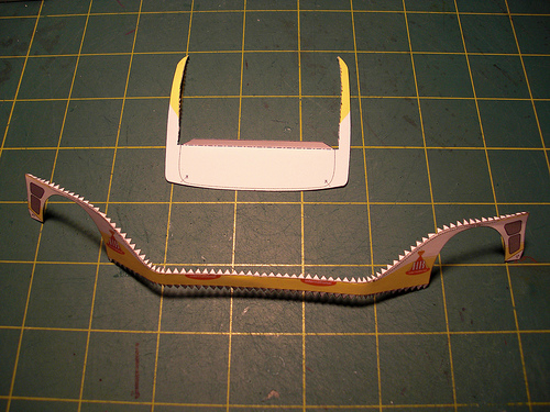

localiser les pieces 56 57 58 59 60 61
et decouper et plier
plier et cintrer les pieces 56 et 61
coller les pieces 57 59 aux embouts de 61puis inserer 56
puis coller 58 et 60
4x4paper
Messages : 1536
Re: AUDI QUATTRO S1
Ensuite inserer la piece fini sur la carrosserie

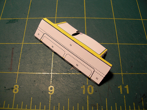

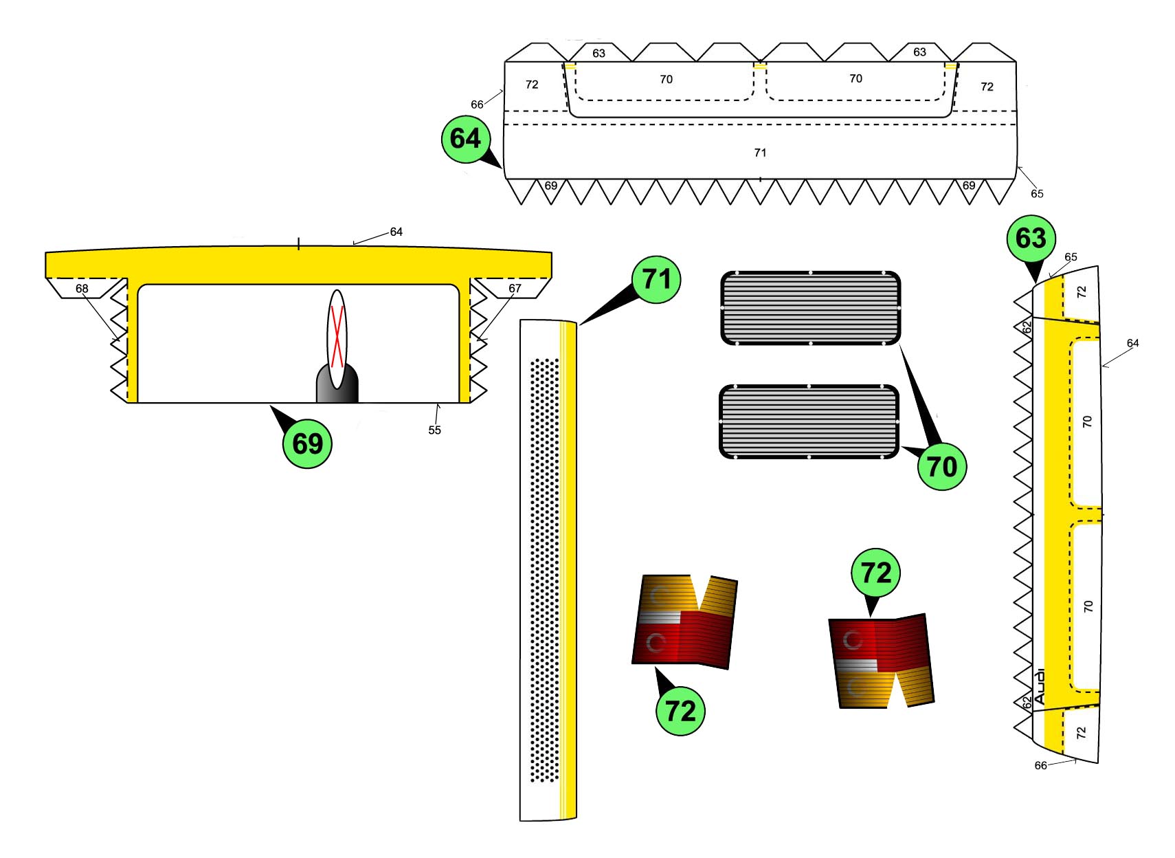

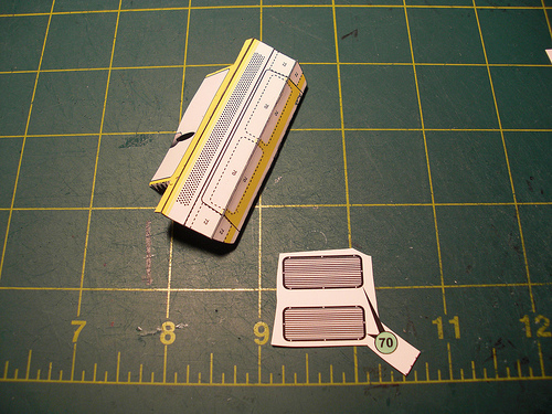

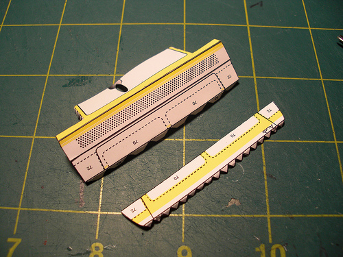

localiser les pieces 63, 64,69,70,71 et,les pieces 72 pour les feux arrieres
couper et coller 69,64
coller 63 sur 64
et maintenant coller 70 sur 63.64.
