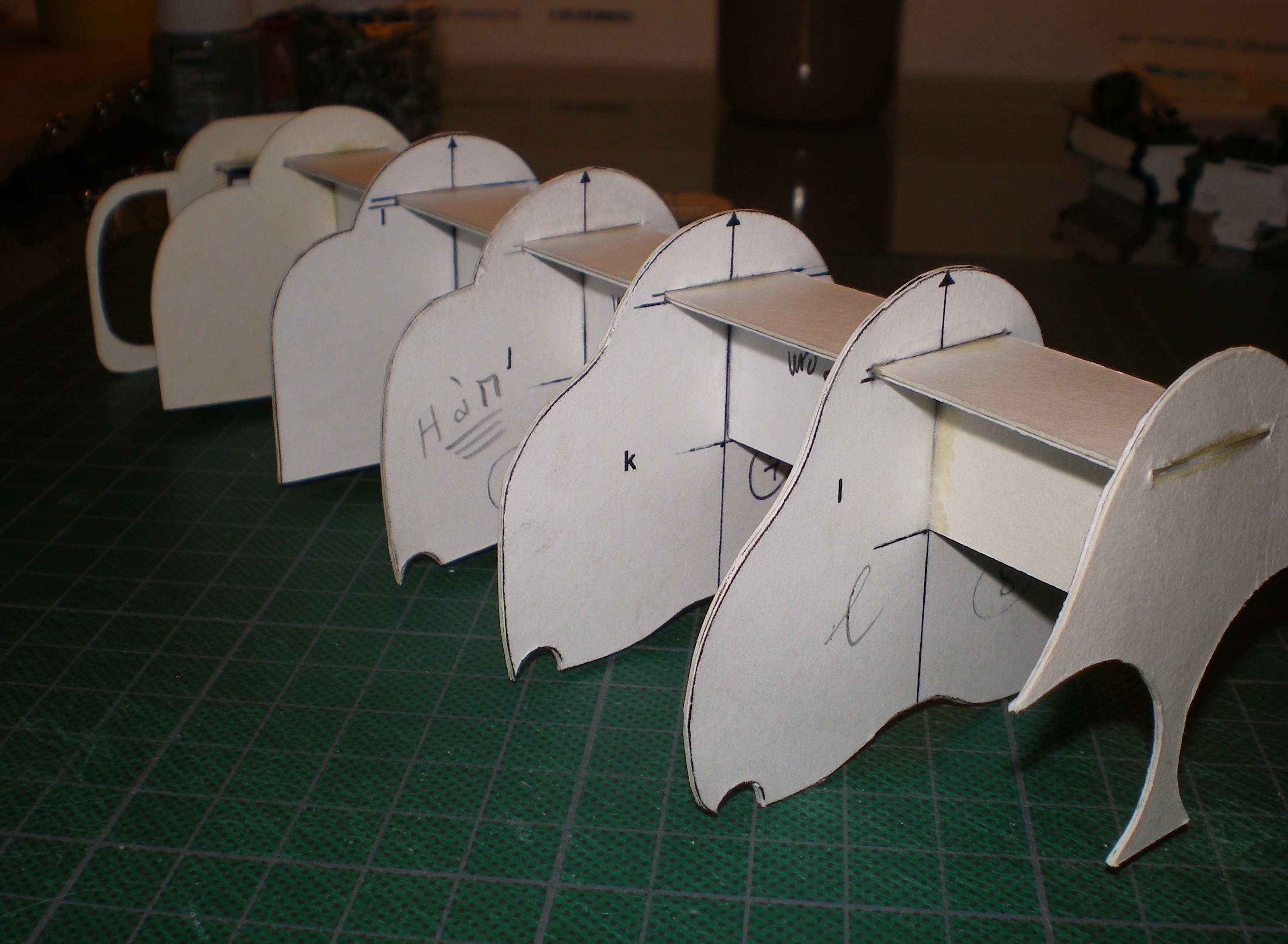

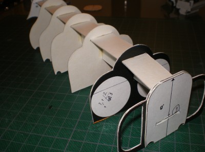

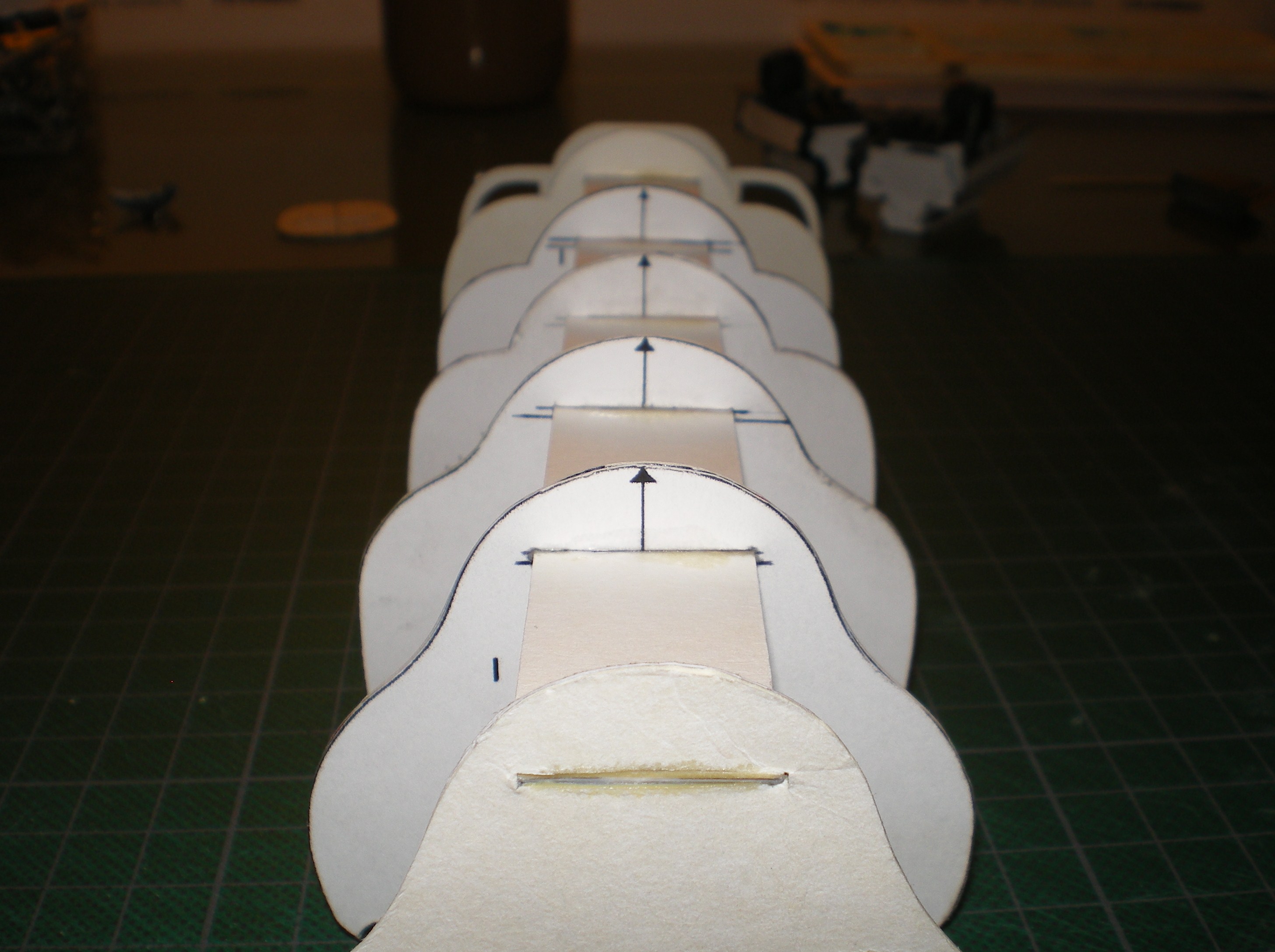

Chers amis voici la suite de mon travail.
Ce modèle est un montage troncons par tronçons, qui présentait un nombre incalculable d'approximations de la part de GPM, des pièces pas droites, des angles bizaroÏdes et surtout du jeu d'une pièce à l'autre qui à l'arrivée se serait traduit lors de l'habillage par des blancs catastrophiques à cette échelle.
je me suis donc attelé à un structure monobloc dont je vous livre les premieres photos, renforcée avec du carton 1 mm de boites de chocapic ( et en plus c'est très bon :) ).
Il a donc fallu mesurer tronçon par tronçon pour ne pas avoir de désagréables surprises à l'arrivée. A noter que j'ai au préalable effectué une maquette de la maquette, en papier pour avoir une idée des arrondis du fuselage, moteurs, etc.
Cette structure monobloc va pouvoir constituer une base stable, sur laquelle je pourrai greffer les parties apparentes des trappes d'accés ouvertes, que je compte réaliser pour mon diorama.
Place aux photos. :mad:
