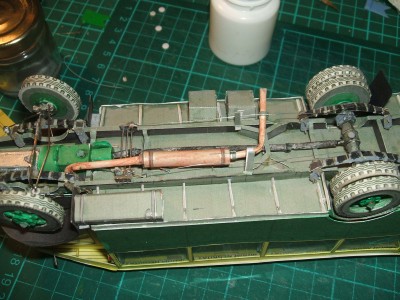

dessous, j'ai enfin mis les câbles du frein à main
câbles de frein à main
les bandes de papier gris seront collées et raccourcies

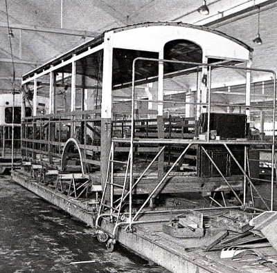

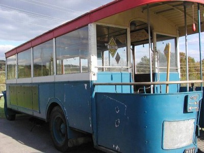

Voici une photo de la caisse en construction qui montre le défaut de la plateforme, corrigé sur les planches mais pas sur le prototype
photo internet caisse en construction
et
photo internet lien caisse - plateforme
J'ai peut être surcorrigé les planches, coupez un peu large.

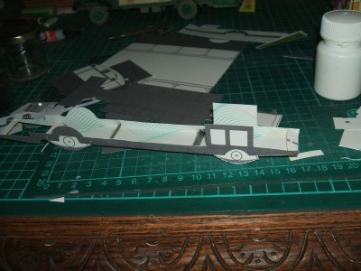

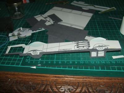

Comme promis, voici l'essai des pièces de caisse voyageurs après modification. Le test est fait sans couleurs, le châssis est monté comme le modèle simplifié mais avec la planche du modèle détaillé (tout est possible):
châssis dessus
châssis dessus
châssis dessous
châssis dessous
on y ajoute un plancher, cabine et plateforme
La plateforme est un peu plus étroite que le plancher du châssis, ce qui permettra de réaliser le décrochement entre les flancs de la plateforme et les flancs de la caisse (un peu plus large). L'oubli de ce détail rend l'arrière un peu plus pataud qu'il l'est!

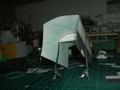

on monte une cabine à partir des planches du modèle détaillé (cabine extérieure; planche 10) avec un gabarit courbe vers le milieu,
caisse voyageurs
caisse voyageurs
on colle les cloisons avant et arrière et on fixe le tout sur le châssis
caisse sur le châssis
Les pièces s'ajustent bien

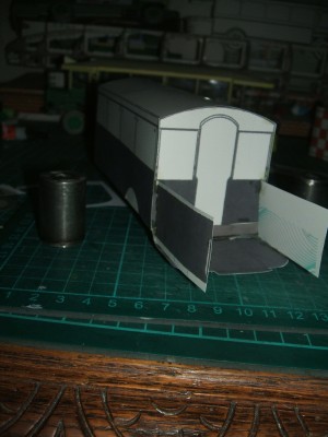

On rapporte les deux flancs. Les pièces ne se sont pas mises en forme comme désiré.
test plateforme
test plateforme
On a bien le décrochement d'avec le flanc de la caisse, mais pas la pente en arrière.

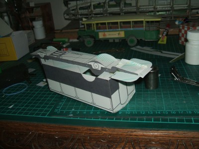

J'ai fait un faux arrière et essayé plusieurs formes
trop penché
et finalement correct (juste celle de gauche, celle de droite est encore ratée!)

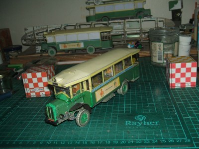

Voilà les photos en lumière du jour.
Sur les planches, le haut est entièrement blanc cassé (comme le toit) et pas jaune pâle.
Et voilà; les ailes devraient être un peu plus courtes et les couleurs meilleures. Je mets les planches assemblées ici et dans nos modèles à télécharger.
