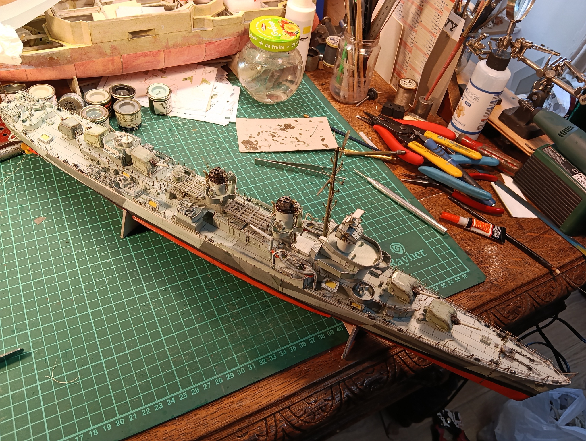

Les choses avancent, on va au bout du montage avant la pose des antennes et un peu de peinture.
Pose des hélices. Celle de bâbord pousse le bateau en tournant en sens anti horaire et celle de de tribord à l'inverse. Le gouvernail est posé en place, les grilles de protection sont posées. À ce sujet, la patte du milieu est trop courte et j'ai dû la rallonger. En fait, je l'ai supprimée et j'en ai mis une autre. Je trouve les hélices un peu "maigres" par rapport aux photos. Je ne suis pas du tout sûr de leur couleur. Elles devraient être plus rouge/noir , presque marron, mais je n'ai aucun document là dessus. Les conventions les montrent laiton brillant! Je les ai faites ocre jaunes. Par contre, les arbres et les supports sont bien rouges comme la coque. Certainement pas aussi pétant que sur mon modèle! Les ancres et les chaînes. la pose des chaînes n'est pas finie, elles doivent revenir dans les trous sur le pont, juste devant le cabestan.. les ancres sont à poste. La hampe tordue le restera jusqu'à ce que je finisse le navire, je l'ai tordue plusieurs fois sans faire exprès alors, maintenant, le la laisse tranquille en attendant de résoudre le problème. Ce sera avec les antennes. Les baleinières sont à poste. Il faut ajouter une barre entre les deux potences, elle même devrait être tenue par d'autres filins. Là aussi, je manque de documentation. On trouve tout ce qu'on veut sur des tas de choses, mais pas trop pour ces détails! Noter qu'en réalité, les baleinières n'avaient pas de carène rouge. Elles étaient tout gris, sans doute pour ne pas trop exciter les kamikazes. De même je doute qu'il y ait eu des bouées rouge et blanc! Et voici le bateau complet, il ne manque plus que les filins, drapeaux et antennes. En regardant bien, on voit des petits supports en haut des cheminées, de chaque côté et derrière le bofors du château arrière qui vont servir à attacher tous ces fils. Je ferai quelques meilleures images quand j'aurai terminé. Les affûts doubles sont eux aussi montés sur un axe. Voilà, c'est quasiment fini pour la construction. La pièce 69 est restée introuvable. Il devait y en avoir deux. J'ai fait deux petits coffres pour masquer leur emplacement.

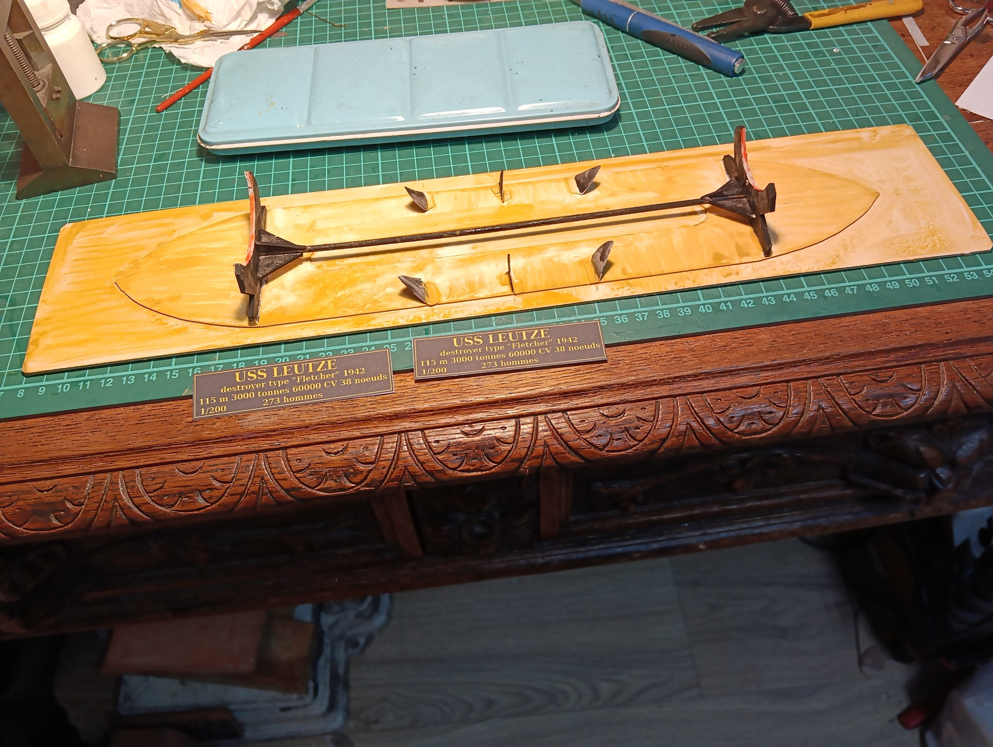

Les voici en place. En plus, deux fils en fil à gants descendent pour les divers fanions. Enfin, j'en ai rajouté deux, au cas où! Noter la petite bouée ajoutée, pas encore peinte. Elle est sur toutes les photos, mais pas sur le modèle. réalisation du socle. J'ai recoupé celui qui m'a servi pendant la construction en lui donnant une coupe rappelant le camouflage appliqué au navire (lignes brisées) et collé le tout sur des plaques de carton. Les six petits triangles vont tenir les plaques . Après peinture, le tout sera collé sur une latte de faux plancher coupée à la bonne dimension. La vitrine sera posée dessus. première couche de peinture. C'est de la gouache passée au pinceau. Les deux plaques sont imprimées à partir de GIMP. Je vais vous les donner bientôt. Et voici le bateau posé sur son nouveau socle. Je ne cherche pas la régularité dans la couleur. Je trouve que ça reste plus proche du bois vivant. Il n'y a qu'à voir ce qui dépasse de mon bureau! Il y a un filin qui part de l'avant, va au sommet du mât sous le radar, puis se finit sur la hampe arrière. C'est là dessus qu'on met le grand pavois... Bon, sur ces navires ça se discute et si ça existe, c'est gréé à la demande. J'avais l'impression que ça manquait! J'ai fait les retouches que je voulais et je m'arrête là! Le modèle n'est pas assez exact pour qu'on aille au bout du détaillage.

Tout d'abord, une planche avec les plaques. J'ai simplifié, et ne me suis pas attardé sur les armes. On les voit bien assez!

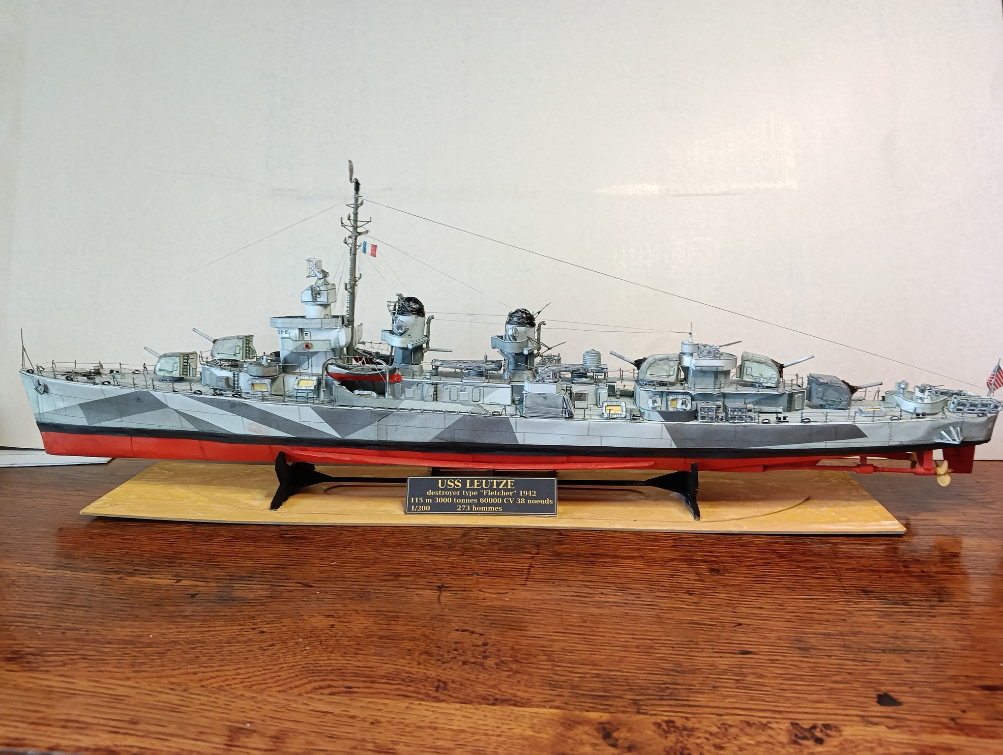

Voici une vue du profil tribord avec sa plaque

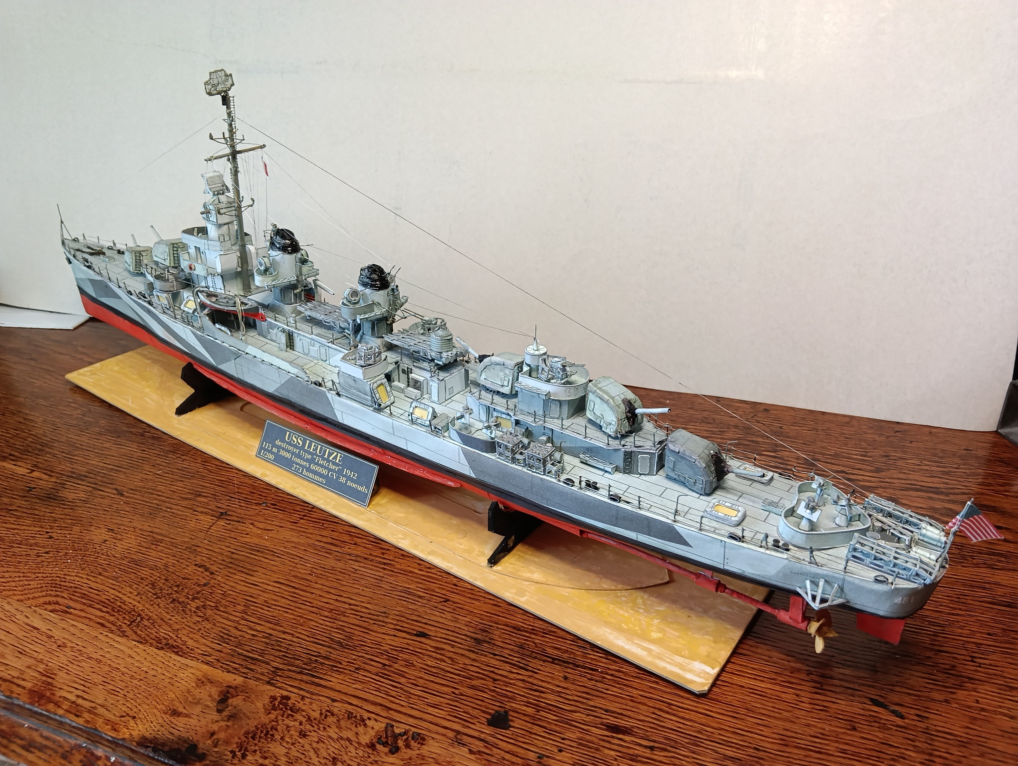

vue de dessus, tribord arrière. On voit le petit "moteur" du radar et les fils sont bien aussi fins que sur les photos!
vue tribord avant, on voit bien l'échelle déportée sur le haut du mât
vue bâbord

Vue de dessus. On voit combien ces navires étaient fins.
Et voilà. Le papier, c'est super!
