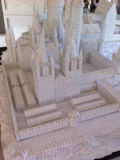

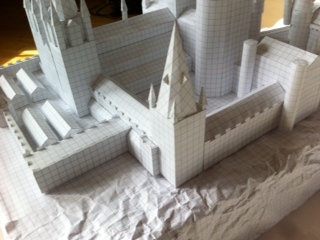

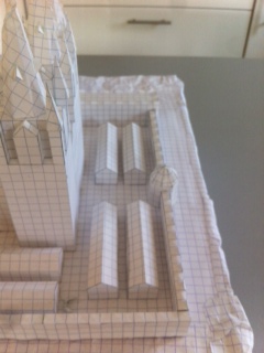

Début des remparts constituant la cour de la tour de l’astronomie
photo (2).JPG (38.83 Kio) Vu 6396 fois
Bloc 1 (partant de la tour de l’église)
L : 19 unités
P : 5 unités
H : 5 unités
Arête du toit à 2 unités de hauteur
Positionné avec l’arête du toit arrivant sur le bord droit de la tour
Pour « décorer », j’ai figuré des créneaux de 0,5 unité de hauteur, d’1 unité de longueur et separés d’1 unité chacun sur toute la longueur (10 en tout)

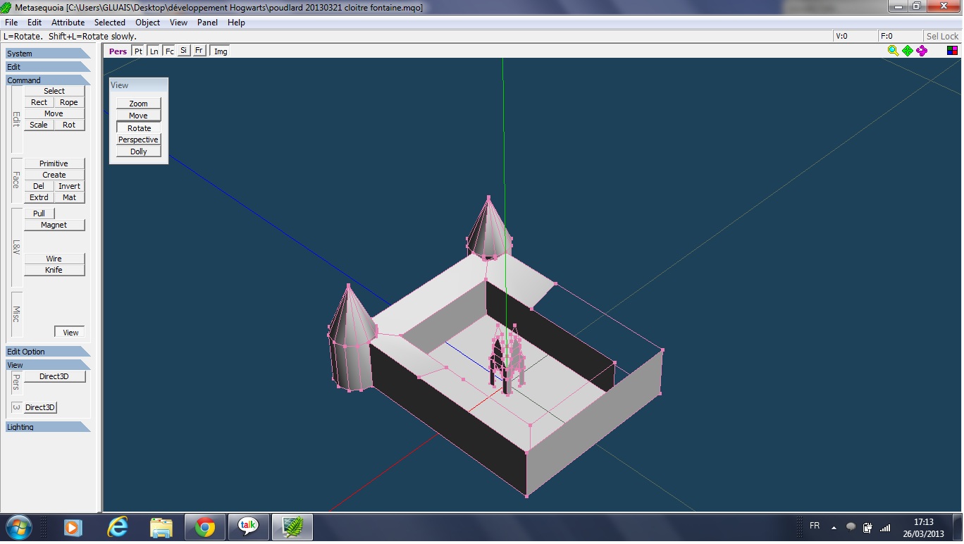

C'est pas que je veux pas répondre, mais c'est juste que pour moi les images demandées sont déjà présentes dans le post !!!
A chaque fin de série de coordonnées, Keroliver nous présente via téléchargement le résultat de son travail en 3D : c'est vrai du terrain, du grand hall, de la cour carrée ainsi que de la tour de l'horloge. Il a bien précisé que concernant les bâtiments de liaison on attendait la fin du développement de l'ensemble des bâtiments pour caler tout ça pour ensuite partage avec ceux que ça intéresse, avant d'entamer les textures.
Alors maintenant, rookie mistake, si le lecteur est desappointé par le manque d'image, j'enrichirai le post de capture d'écran de ce que met en partage Keroliver, comme celle là par exemple :

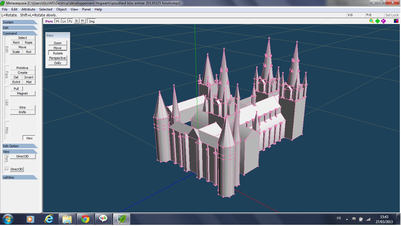

Le bloc entree a la date du 25 mars 2013 en telechargement
1. Probleme: Je n'ai pas compris cette partie:
Maison sur dépendance (également en symétrie sur les deux dépendances)
1ère partie en partant de la façade de la dépendance)
L : 2 unités / P : 5 unités / H : 5 unités / Toit à 7 unités
2ème partie arrivant sur le bâtiment jonction entrée / grande tour
L : 2 unités / P : 1 unité / H : 5 unités / Toit à 7 unités
>> Une petite photo est bienvenue pour m'aider a localiser ces maisons de dependance.
2. Remarque : Je ferai les creneaux plus tard.
fichier supprime.

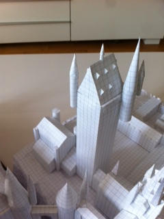

Par contre effectivement, quand je relis ce que j'ai écrit je peux comprendre la difficulté :?

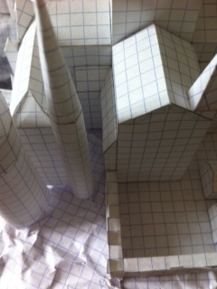

Une petite photo et quelques explications :
photo (3).JPG (31.34 Kio) Vu 6332 fois
Ce que je t'ai décrit c'est la partie en L inversé que tu vois, sachant que par rapport à la maquette initiale je l'augmente de une unité de longueur (mais j'en ai retiré une sur la nef centrale, donc on reste au global dans les mêmes dimensions pour le terrain...).
Donc ma description part du la grande barre du L pour ensuite remonter vers le bâtiment faisant la jonction entre la tour et le bloc entrée. Et ce L se retrouve en symétrie sur l'autre dépendance.
J'envoie le bloc tour de l'astronomie en te mettant des photos pour t'éviter ce genre de désagrément...

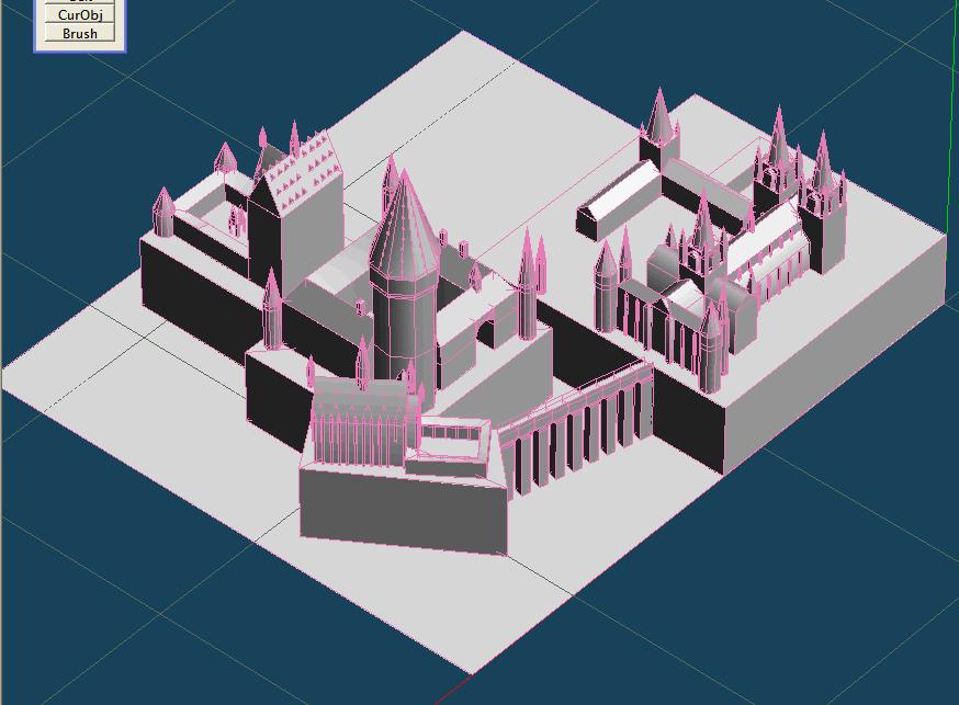

et petit travail de mise a jour.
Chateau de Poudlard a la date du 25 mars.
fichier supprime.

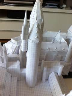

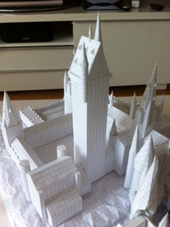

Bloc tour de l’astronomie
Alors si la tour en tant que tel est respectée dans ses dimensions, le reste est d’inspiration un peu plus libre car difficile d’avoir des photos de cet endroit précis.
4 bâtiments et je commence par celui faisant la jonction avec le rempart.
photo (6).JPG (31.44 Kio) Vu 6308 fois

Bâtiment 3 (la tour)
photo (4).JPG (27.54 Kio) Vu 6308 fois
Profondeur : 6 unités
Longueur : 6 unités
Hauteur : 30 unités
rond : 9 unités de circonférence
Puis des créneaux (même principe que cour carrée) entourent l’ensemble de ce bloc sauf la longueur de 6 unités
Toit aligné sur le devant de la tour
Longueur : 6 unités
Hauteur : 7 unités
Puis recouvrant l’ensemble du rond
Décoration (je pars du coin inférieur gauche de la façade droite, en tournant dans le sens des aiguilles d’une montre)
Tour 1
8 unités de hauteur, 4,5 unités de circonférence, toit à 4 unités de hauteur
Positionné sur le coin, milieu de la tour (4 unités) à la base du toit
5 fenêtres (3 hautes, 2 basses - toujours le même modèle)
Positionnement pointe à partir arête toit : 1 unité longueur, 1,5 unité hauteur, 2 unités espacement
3 fenêtres sur le rond du toit, pointe alignée comme fenêtre haute ci-dessus
Tour 2 (coin supérieur droit)
8 unités de hauteur, 7 unités de circonférence, toit à 10 unités de hauteur
Positionné sur le coin de la tour, 6 unités à la base du toit
Tour 3 (sur tour 2)
4,5 unités de hauteur, 3 unités de circonférence, toit à 3,4 unités de hauteur
Base tour à début unité 7 tour 2
5 fenêtres (3 hautes, 2 basses), même positionnement que ci-dessus
Petit clocheton centré sur le toit
2 unités de hauteur, 2 unités de circonférence, toit à 2 unités de hauteur
Bâtiment 4
Profondeur : 3 unités
Longueur : 3,5 unités (à adapter pour que ça colle à l’église)
Hauteur 1: 6 unités
Arête toit : 8 unités
Positionné sur le côté gauche de la dépendance
photo (5).JPG (31.7 Kio) Vu 6308 fois
Et pour finir cette cour de l’astronomie, petit bâtiment à coller sur le bloc 3 de la nef centrale, là où il n’y a pas de déco à base de colonne :
Longueur : 20 unités
Hauteur 1: 4 unités
Hauteur 2 : 3 unités
Bon bah voilà, on touche presque au but, il reste à venir les serres et les remparts extérieurs…
photo (8).JPG (34.91 Kio) Vu 6288 fois
8 serres entourent le château
Hauteur : 2 unités
Longueur : 11 unités
Arête toit à 3 unités de hauteur
