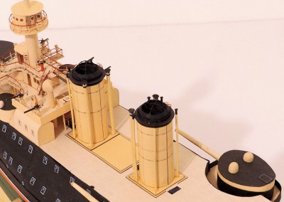

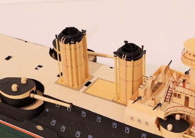

Merci Jean-Pierre

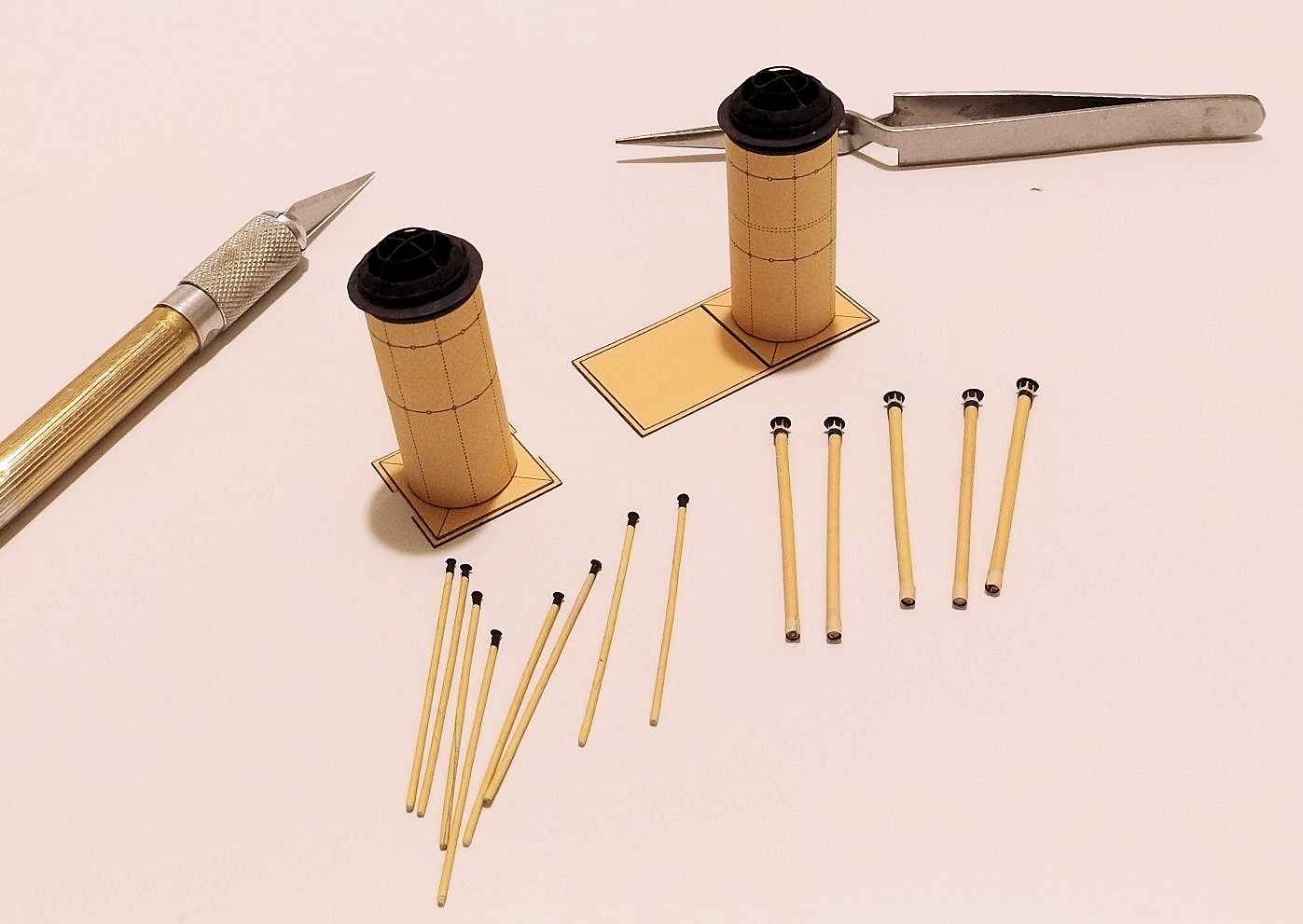

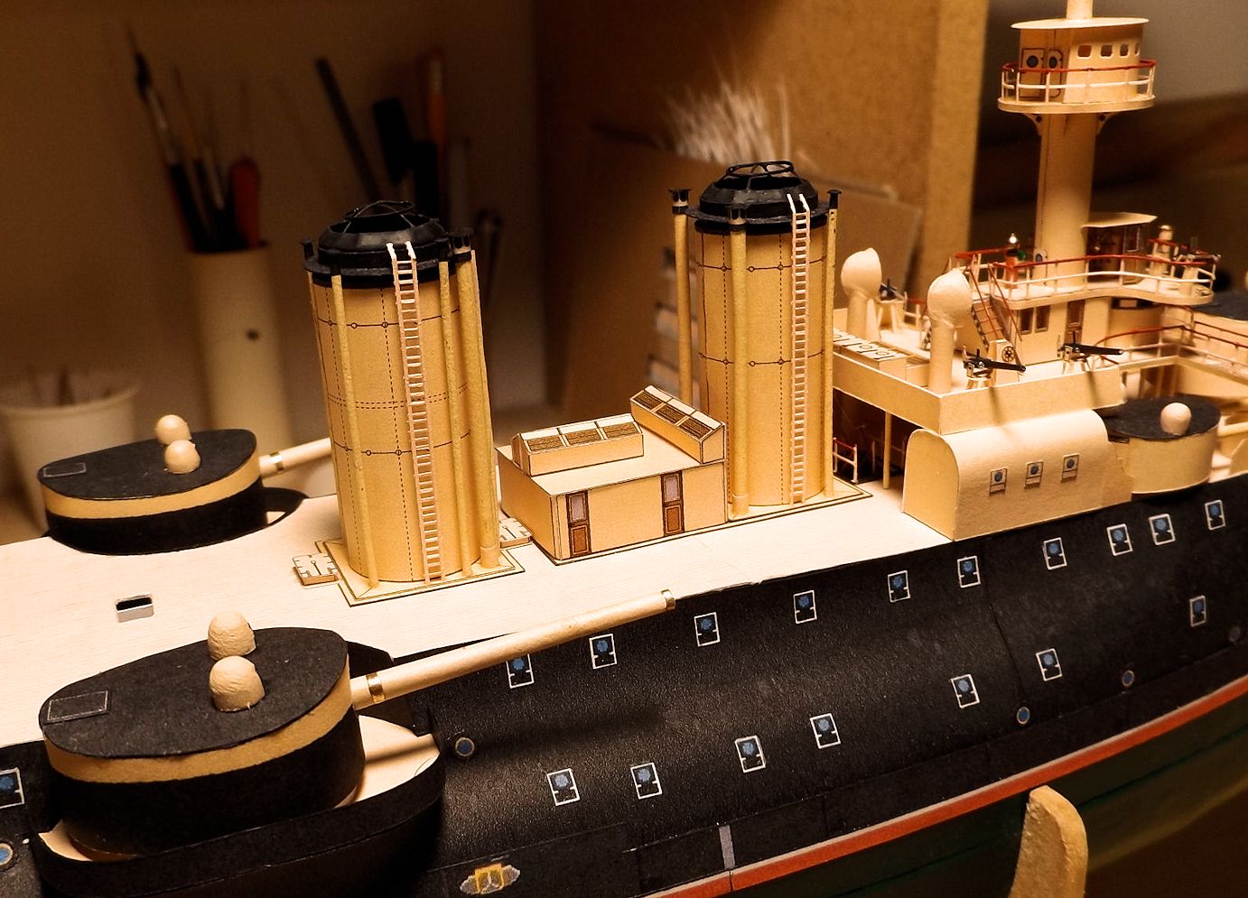

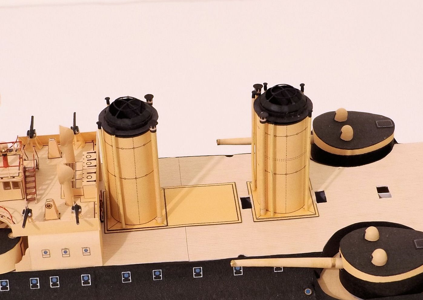

Ces images nous montrent les cheminées et les conduits de vapeur achevés. Il semble que ces derniers sont de deux tailles différentes, sans que j'en connaisse la raison. Il y aura sans doute ici des spécialistes de la construction navale pour nous en donner l'explication. Quatre sont du grand modèle, huit du plus petit. Toutes ces pièces ont été construites en papier, comme d'habitude.

Re: Le Jauréguiberry / 1:250
L'image d'époque est non seulement remarquable pour la vue qu'elle procure sur l'ensemble du navire, mais elle nous offre également un très bon aperçu des cheminées et tuyaux de vapeur en fonctionnement.

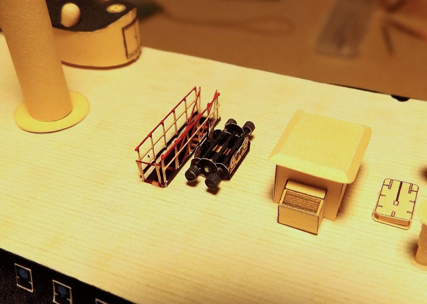

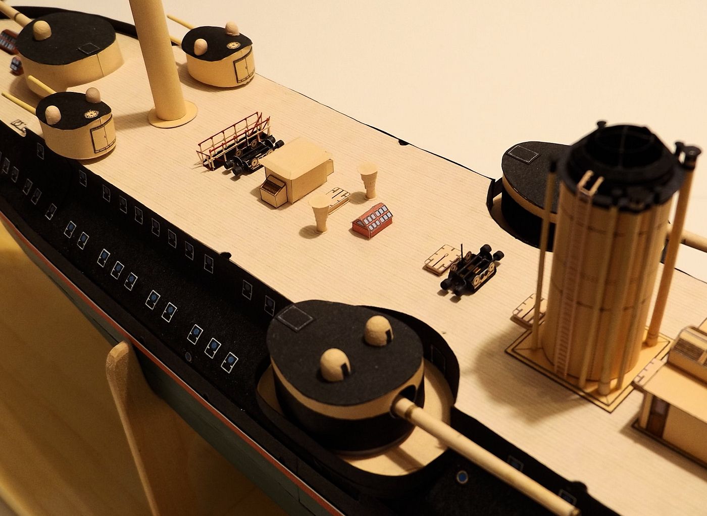

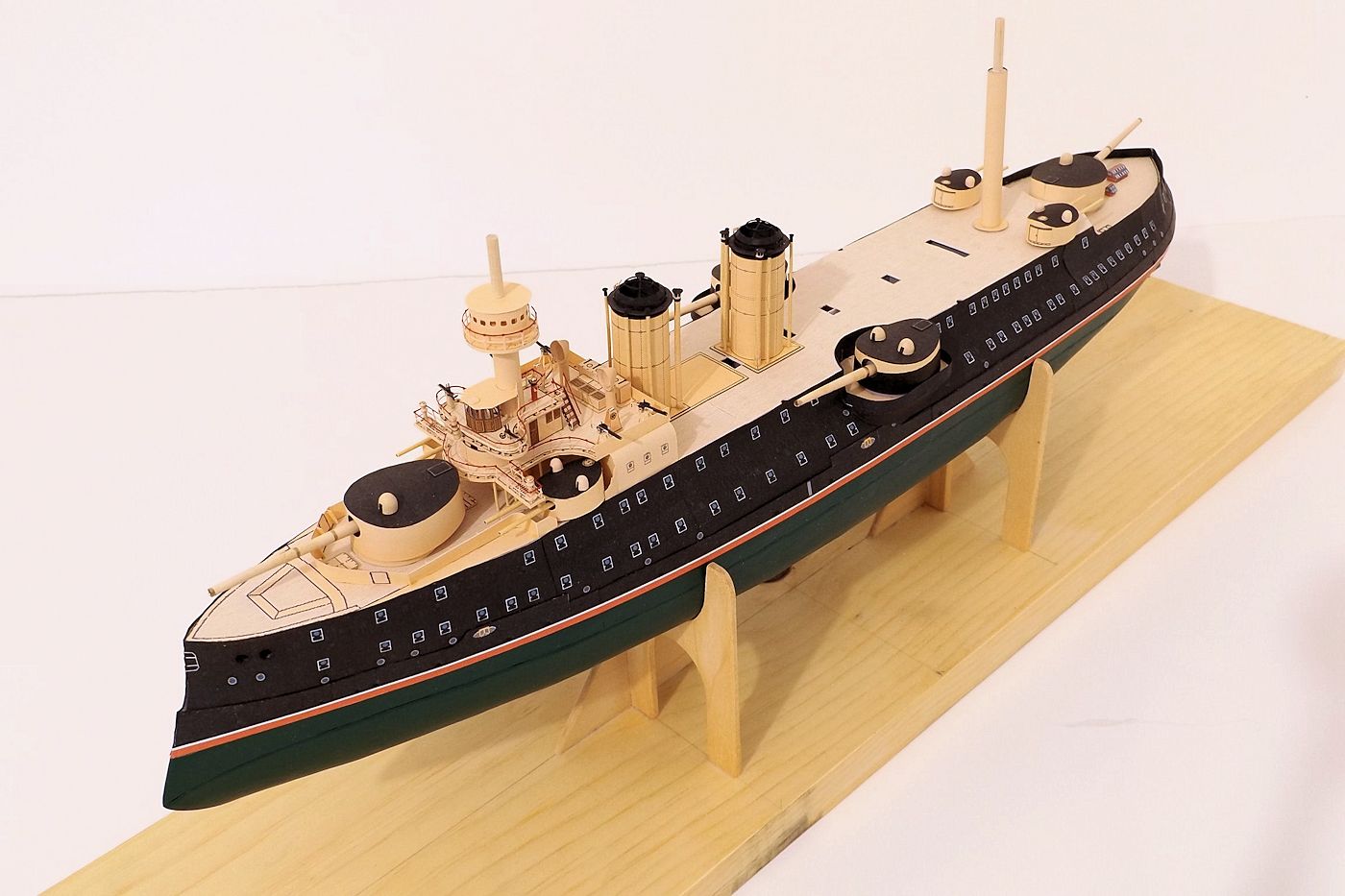

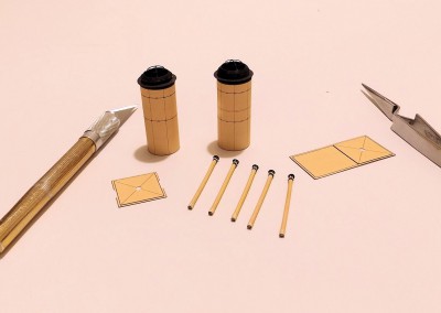

Les premières photos montrent l'achèvement et l'installation des installations au milieu entre les cheminées.

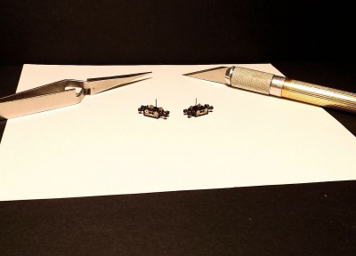

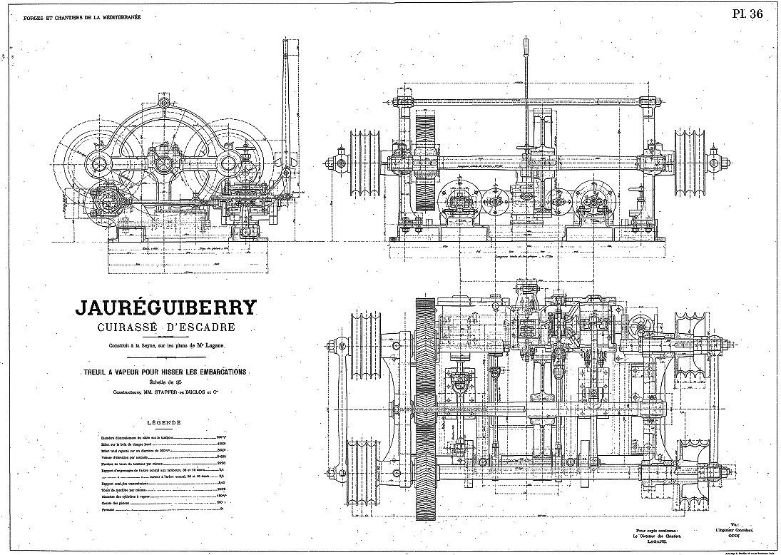

Maintenant que cela est terminé, je me suis mis à travailler sur les deux treuils (" treuil à vapeur pour hisser les embarcations ") situés au milieu, derrière les cheminées. Ils servent en premier lieu à hisser ou mettre à l'eau les embarcations. Mais j'imagine qu'on a aussi recours à eux chaque fois qu'une forte puissance de traction est nécessaire.
Mon premier essai à essayer de les imaginer et de les construire n'a pas été heureux, j’ai tout jeté. Ceux que vous voyez là sont le résultat du deuxième essai, et ils sont bien mieux réussis.

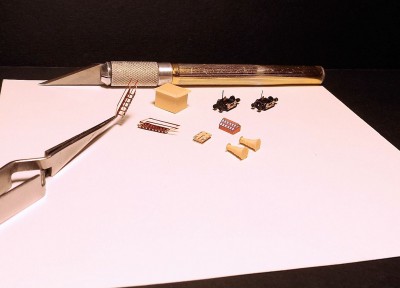

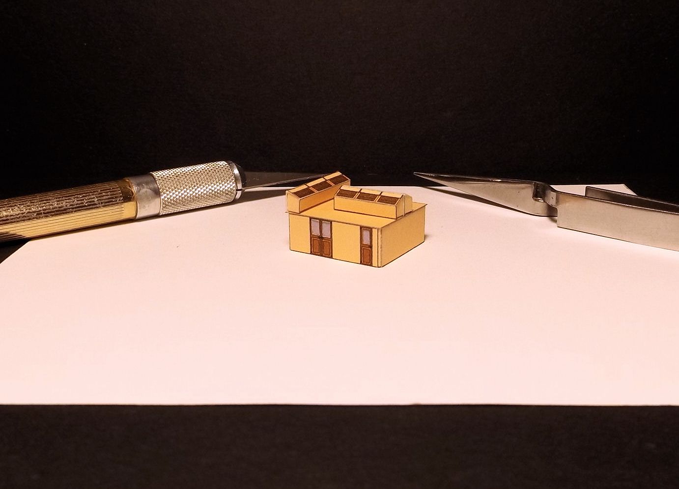

Les dernières images montrent divers petits assemblages destinés au pont central: claire-voies, couvercles, échelles et installations pour l'évacuation de l'air vicié.
bravo Michael
aurais-tu s'il te plaît une photo plus détaillée de tes beaux treuils
, merci d'avance
à bientôt
à bientôt

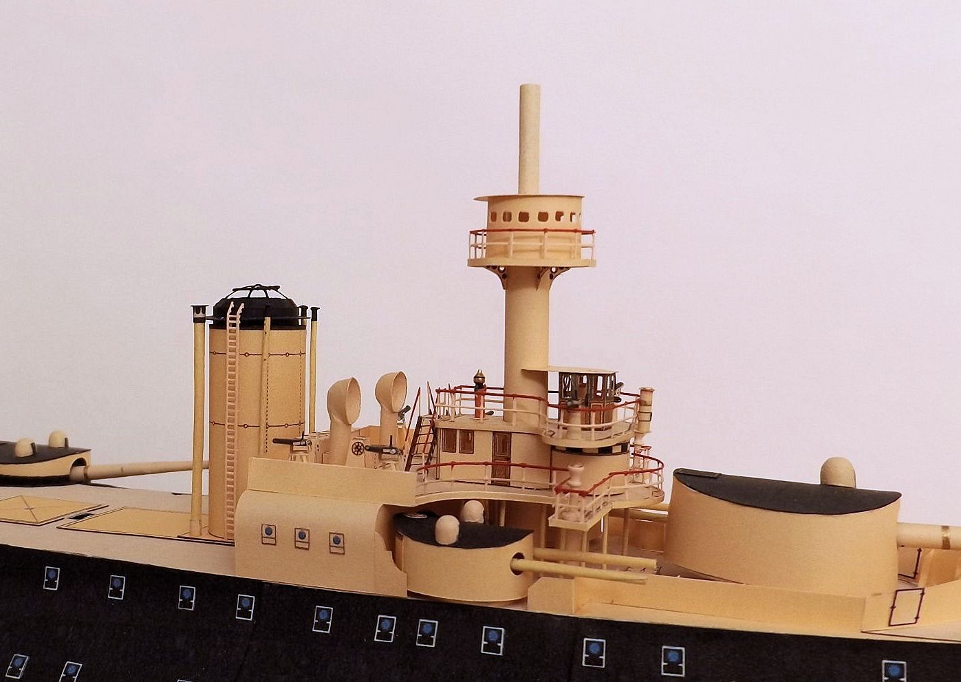

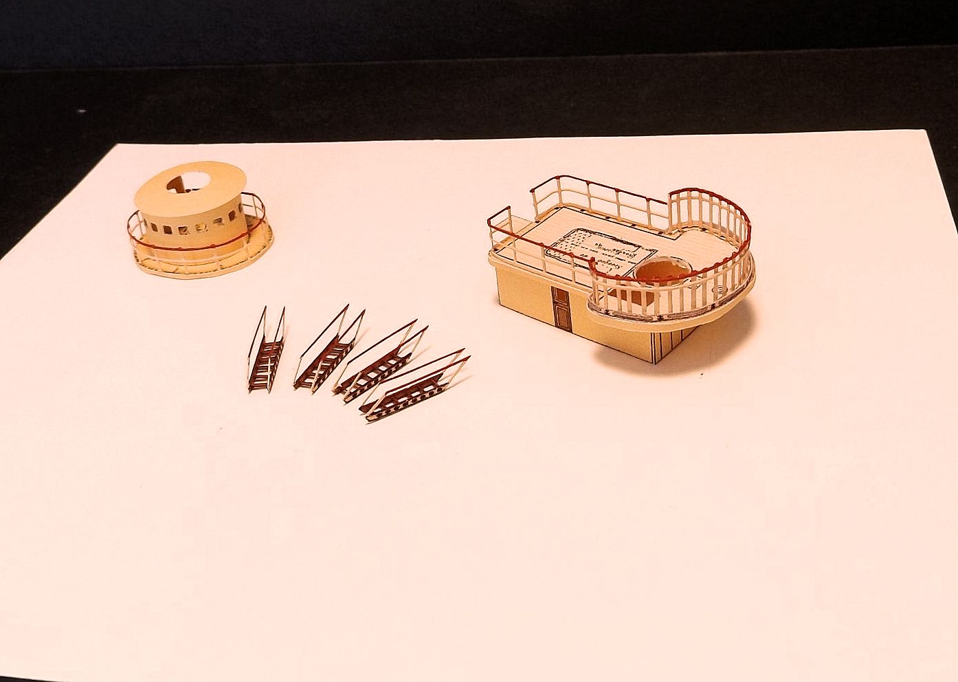

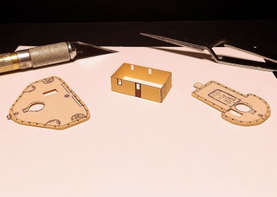

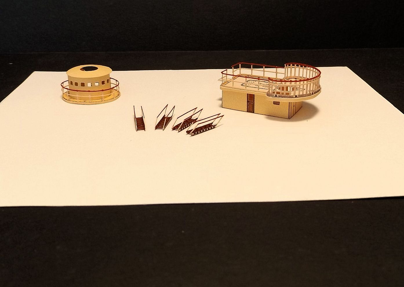

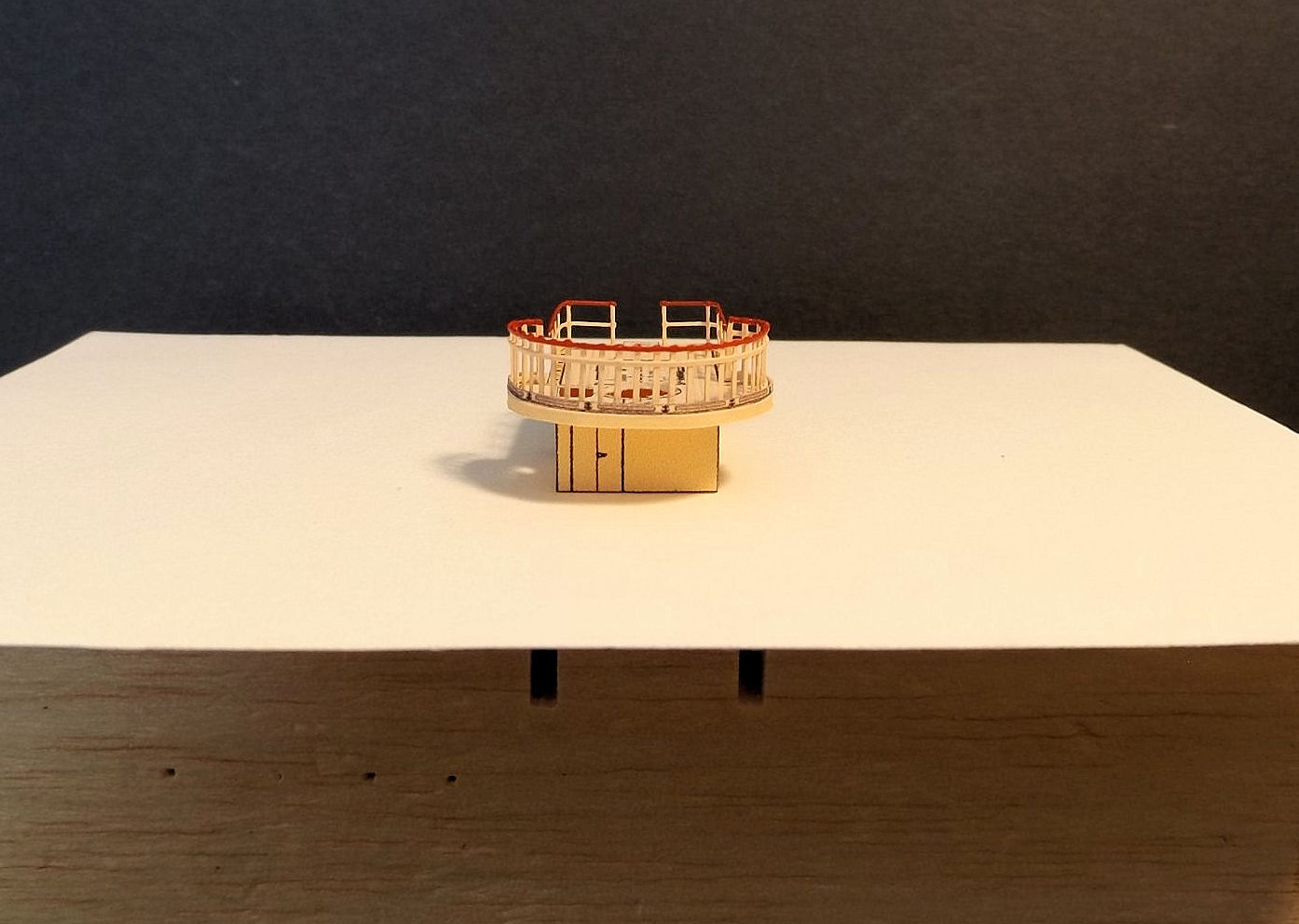

Début du travail sur la superstructure arrière. Elle présente des caractéristiques inhabituelles, comme par exemple ces deux petites passerelles qui sont situées, elles, en-dessous de la plus large. On trouve quatre échelles: deux pour accéder aux cabines intérieures et deux conduisant du pont principal vers la passerelle inférieure.

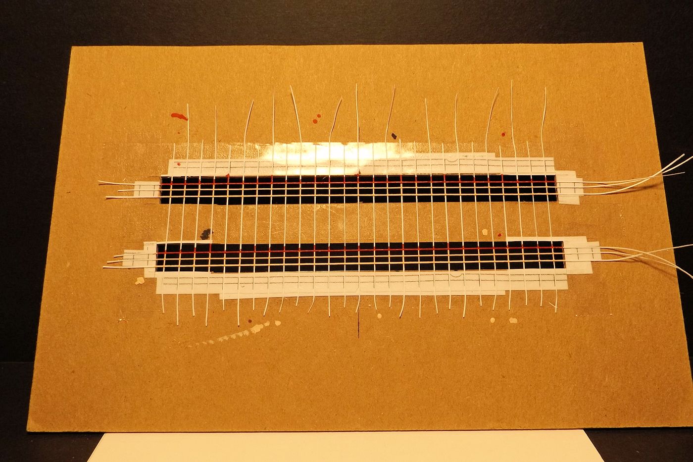

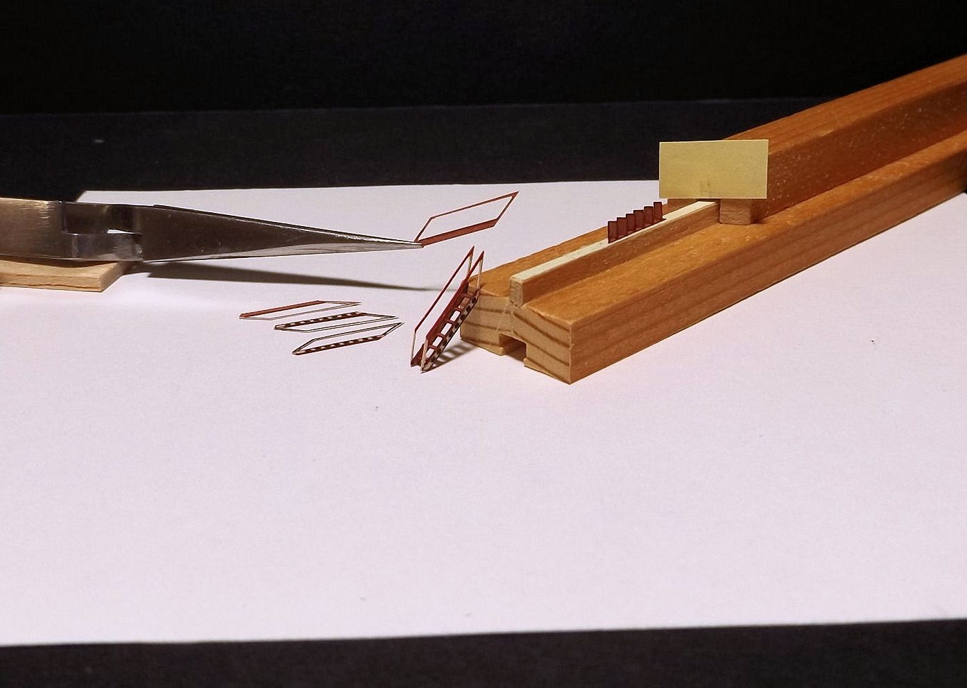

J'ai ajouté de bonnes photos du gabarit de montage des bastingages pour que l'on puisse en apprécier le montage. Du scotch double face sert à fixer les filins de papier au gabarit.

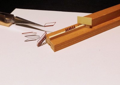

Comme on peut le voir sur la photo d'époque, la ferronnerie arrière qui entoure la passerelle arrondie est très ouvragée, celle qu'on voit juste au-desssus des membres d'équipage. J'ai fait de mon mieux pour arriver à un résultat approchant, compte tenu de l'échelle du 1/250e. J'ai content de parvenir à figurer les petites ancres ponctuant le bandeau inférieur. Comme d'habitude, j'ai réalisé les échelles comme les bastingages en papier, et ajouté un peu de peinture. J'utilise de la colle pour réaliser les échelles, mais pas pour les bastingages.
Mike

quelle type de colle utilises tu?
