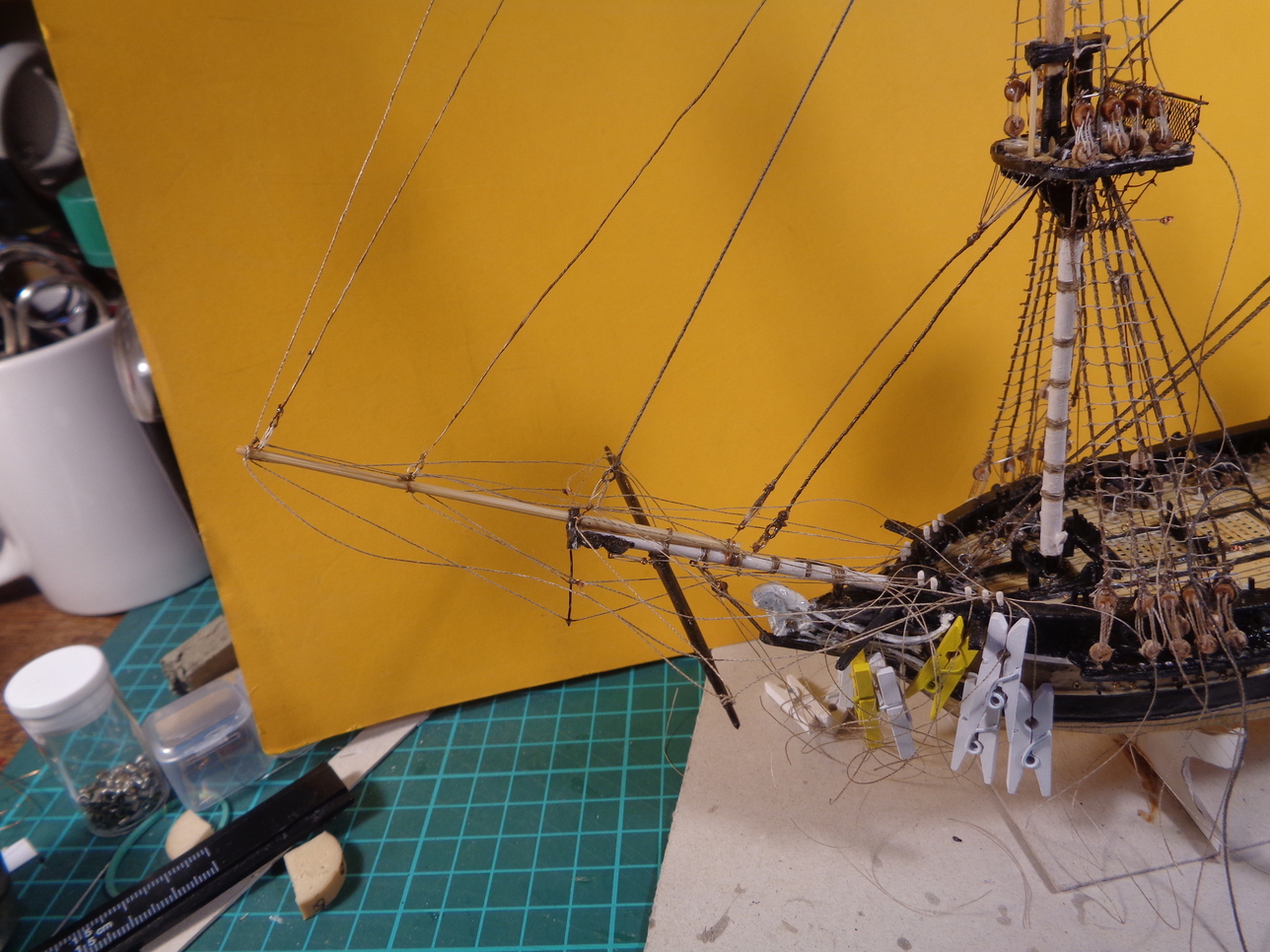

Voici la suite du montage du gréement fixe, les étais.
Ils tiennent les mats en avant et sont de moins en moins gros à mesure qu'ils sont placés plus haut. Les premiers sont commis avec la machine à corder et les derniers sont en fil de coton n° 40, tous sombres. À cette échelle, je ne fais pas trop de détails, mais quand même, comme les étais sont ridés à leur point d'arrivée et bouclés autour de leur point de départ, il faut faire une petite boucle aux deux extrémités.
Je commence par faire la boucle qui servira à l'amarrage au départ de l'étai je le mets en place en laissant la boucle pendre, puis je passe de l'autre coté le câble proprement dit, je le passe dans la boucle et je le mène vers le pont par les fausses poulies posées à cette intention il y a déjà longtemps. Entre parenthèses, il en manquera toujours!
Là, je fais la deuxième boucle (elle ne passerait pas à travers les poulies) et je la ride sur un anneau du pont au pied de l'arrière du mat (3 ou 4 boucles) et j'attache le garant sur le râtelier. Quand il sera tendu, je l’arrêterai avec un point de colle et je mettrai par dessus un rouleau de cordage dont on croira qu'il est le prolongement du garant.... C'est plus facile que de faire des tours à des endroits peu accessibles! Et je pourrai produire mes cordages roulés ou en écheveau en série.
ridage au pied du grand mât
On voit bien les moques ridées dans les anneaux du pont. Les garants vont se frapper sur le râtelier noir, il y a l'étai d'artimon, le faux étai d'artimon, l'étai de perroquet de fougue et pas le dernier qui doit se frapper sur la hune. On comprend tout de suite pourquoi il faut attendre pour mettre les galhaubans qui empêcheraient par trop de passer les outils pour enfiler les fils dans les anneaux! Je ne parle pas des mains.....
Voici les différents aboutissements sur le beaupré. Rien n'est encore tendu, j'ai des tas d'incertitudes sur le passage de fils et leur aboutissement! Je regrette les plans du soleil royal ou de certains navires en kits! Mais c'est si petit qu'une erreur est difficile à apercevoir, même pour quelqu'un qui sait. Les pinces à linge sont toutes petites et ne servent qu'à maintenir une légère tension sur les fils!
beaupré
beaupré
On voit bien tous les ridages et par là transiteront tous les cordages de contrôle des focs et certains des voiles carrées de misaine.
Sur fond jaune pour mieux voir les étais.Les plus hauts depuis l'artimon et le grand mât doivent aller sur les hunes mais je ne sais toujours pas où et à part ceux du bas, ils ne sont pas encore ridés et tendus.
Et voici sur le beaupré. On aperçoit la taille dégressive des cordages
Maintenant, je dois finir ce câblage des étais et du beaupré pour commencer l'étape suivants. les galhaubans viendront seulement ensuite parce que je peux les poser quand tout le reste est monté, mais je ne peux pas monter le reste quand ils sont installés! Et je n'en mettrai pas autant qu'en réalité. Il y en aura quand même bien assez!

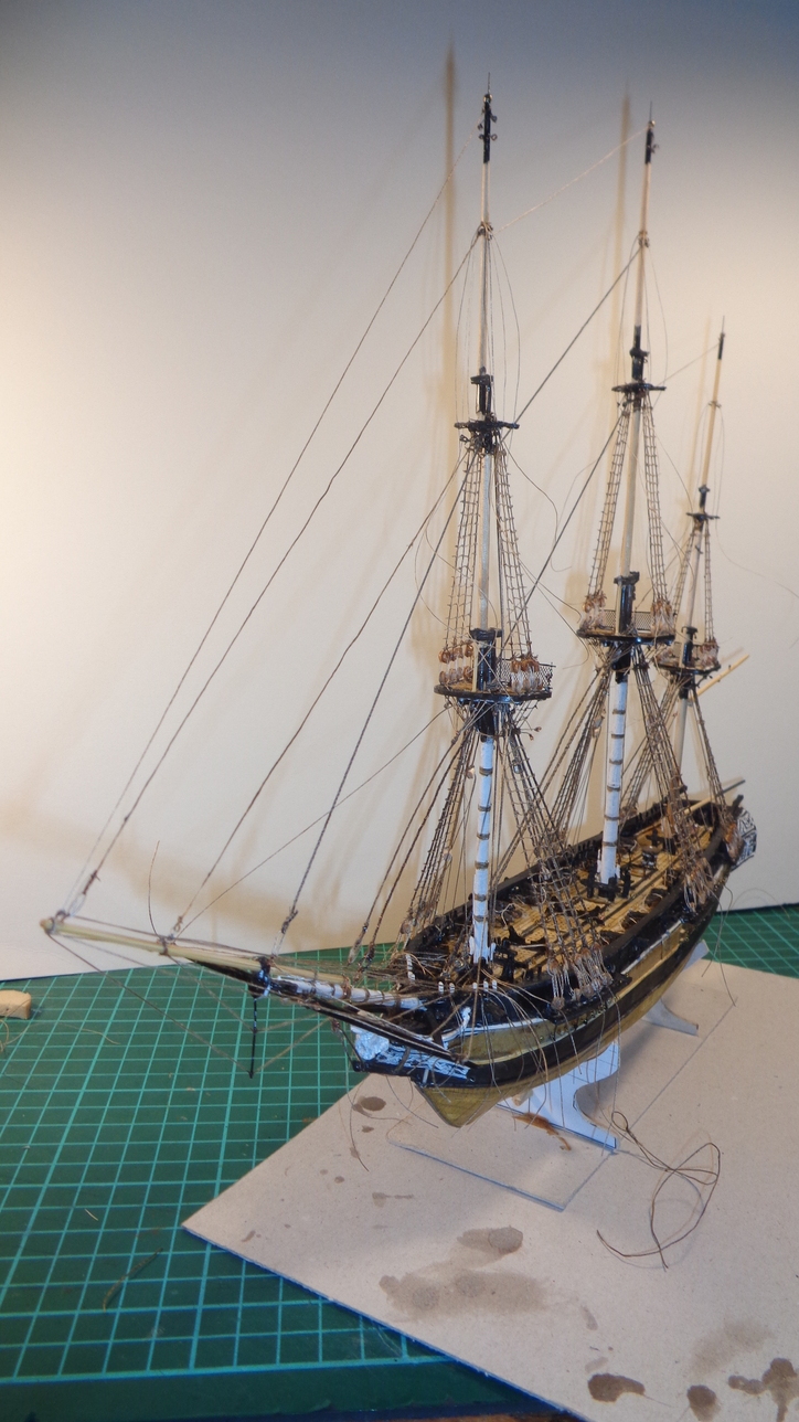

Et voici la fin de cette phase. J'ai corrigé quelques défauts de peinture, assombri un petit peu les étais, coupé la plupart des fils non nécessaires. Certains ne sont pas tendus, c'est normal! La corvette commence enfin à ressembler à un vrai bateau de son époque. Je vois que j'aurais du faire le pont un peu plus clair.
profil
profil
Pour le fun, voici la Lionne trois quarts avant
trois quarts avant
trois quarts avant
et trois quarts arrière
Je suis content du résultat, malgré tous les défauts et inexactitudes signalés en cours de montage. Le modèle est fin et équilibré, prêt à recevoir ses voiles et ses vergues.... Et des dizaines de cordages!

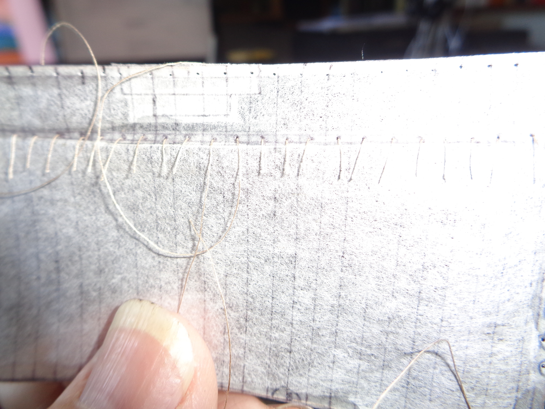

Nous voici maintenant à une nouvelle étape de la construction. Il faut faire les voiles , puis les monter sur les vergues et les munir de tous leur câblage et seulement en suite, monter l'ensemble sur les mats.
Je commence par les voiles en position longitudinale, à l'avant les focs, à l'arrière la Brigantine. Elles ont un câblage qui leur est propre.
Je ferai ensuite les voiles carrées qui sont toutes câblées selon le même schéma. Je poserai en même temps, les commandes des vergues. En hauteur, les drisses, en inclinaison, les balancines et en direction, les bras. Sur les voiles, nous aurons les cargues (pour les replier)) les ris pour réduire la surface de la toile, les écoutes pour les tendre, les amures pour les orienter.... Et sans doute d'autres. Le plan du musée était excellent il y a cinquante ans, mais maintenant, il manque cruellement de précision. Heureusement, le texte aide bien.
J'ai déjà fait des voiles sur le forum (voir "la Toulonnaise", mais j'avais surtout insisté sur les ris. Voici pour la Lionne.
J'ai juste imprimé la forme de la voile et suffisamment de détails pour redessiner la voile par transparence. Je colle à la colle bâton, par quatre points, une feuille de papier japon coupée au format A4. Il en faut quatre pour la Lionne. Je redessine la voile par transparence au stylo à bille dont l'encre ne craint pas l'eau contrairement à celle de mon imprimante.
préparation des voiles
Le papier japon est assez transparent, mais pas trop une fois détaché de la feuille qui porte le dessin.
Voici mes quatre pages préparées
toutes les pages
toutes les pages
La brigantine est découpée, j'y ajoute un petit rebord sur tout le tour qui sera rabattu sur un fil qui simulera les ralingues. En réalité, les voiles étaient cousues sur la ralingue et pas autour. Mais à cette échelle, je ne sais pas faire. Les deux petites bandes fines sont les renforts à coller au niveau des bandes des ris. On collera aussi des petits triangles et carrés de renfort aux endroits nécessaires. Le tracé des laizes est très léger, pas la peine d'essayer de faire des points de couture à cette échelle. Seul un bébé araignée saurait faire! L'outil à droite est celui que j'utilise pour marquer les plis. Le pliage du rebord sur la voile autour du fil est délicat.
la brigantine
la brigantine
Voici la brigantine avec ses ralingues et ses renforts collés. Le fil est du n°100, il est maintenu coincé sous les morceaux de liège maintenus par les épingles. Le liège est en fait du faux liège dont on fait les bouchons maintenant. Je n'ai pas vu d'effet sur le vin, mais ils sont très pratiques pour faire des renforts et des cales de ce style. Je m'en sers aussi sur la pointe des outils pointus rangés dans leurs bocaux! Le film est du film alimentaire, volé dans la cuisine. Il n'en faut pas beaucoup, mais sans lui, la voile serait solidement collée au contreplaqué ! J'utilise ici de la colle liquide titebond transparente diluée, passée au pinceau. C'est normal de rater quelques voiles la première fois tant c'est délicat!

Puis
les deux grandes voiles
et enfin
phare carré de grand mât
Le "phare carré" est l'ensemble mât/voiles carrées de ce mât.
On pourrait teinter les voiles un peu écru et gris. L'idéal serait un papier recyclé de 15/18g au mètre carré...
Il n'y a aucune voile d'étai sur le plan. Je pense donc ne pas en mettre, en tout cas je n'en ai pas dessinées. Pour l'astrolabe les dessins de l'amiral Paris montrent bien des voiles d'étai et j'en mettrai sur le futur modèle de l'astrolabe. Je suppose que la Lionne en avait, mais comme ce n'est qu'un modèle de démonstration, il restera comme il est dessiné. Et puis, ces voiles au XIX ème siècle étaient très grandes et cachaient bien des choses! De même, je ne monterai pas les bonnettes sorties. On verra déjà à peine la coque!
Ce sera tout pour aujourd'hui, bonne soirée à toutes et tous!

Les focs
Je commence par les plus faciles et , ce qui ne gâte rien, celles qui gêneront le moins pour la suite des opérations, les focs. Il y en a trois, le petit foc, le clinfoc et le grand foc. Chacun d'entre eux est tenu par trois cordages, une drisse pour le hisser, une écoute pour l'orienter au vent et une amure pour le tendre vers son point d'attache. L'écoute peut être simple (une seule corde) ou double, (deux cordes). Je dis corde, juste pour agacer les marins...
On voit que le clinfoc doit passer par dessus les étais du mât de misaine! Selon le côté d'où vient le vent, il faudra mettre l'écoute d'un côté ou de l'autre. Avec deux écoutes, il suffit d'en détendre une et de tendre l'autre; mais avec une seule, il faudra la défaire et la changer de côté. La Lionne est un petit navire et il n'y aurait qu'une écoute simple. Aux marins de se débrouiller.
Le foc est tenu par des anneaux dits de racage de draille. Sur le plan, draille et étai sont confondus, alors, c'est sans doute le nom de la fonction! L'étai est utilisé comme draille.
Les drisses aboutissent au même râtelier, les amures à un autre et enfin, les écoutes sur les gros cabillots blancs selon le côté utilisé. Voici un résumé. On voit qu'il y a bien une logique dans tous ces cordages.
focs
focs
Voici les trois focs juste posés, cordages pas encore tendus. Ça ressemble au plan
focs posés
focs posés
Les focs sont maintenus par des anneaux que je fais en fil de cuivre de 0,15 mm environ , celui que j'utilise pour les fausses poulies. Voici le clinfoc avec ses supports
fixation du clinfoc
fixation du clinfoc
Je fais un tour autour de l'étai (qui devient donc "draille"), je coupe un des bouts qui dépassent à ras, quand tous sont posés, la drisse et l'amure en place et sur les râteliers qui leur vont bien, je fixe les anneaux et les nœuds avec des gouttes de cyanolit posées avec la pointe d'une épingle. Quand ce sera bien sec, je couperai la deuxième partie et je poserai une goutte de noir dilué sur chaque anneau pour casser le brillant du métal.
Voici les trois voiles attachées
les trois focs en place.

Je reviens sur les ris. Il y en a deux rangs sur la brigantine, un sur les grandes voiles du grand mat et du mat de misaine, quatre sur les huniers de misaine et de grand mât, trois sur celui d'artimon qui s'appelle en fait le "perroquet de fougue".... . Il m'a fallu un peu plus d'une heure pour la première bande, maintenant, j'en fais une en une demie heure environ. Mais je prends au moins quatre heures de séchage avant de défaire le gabarit. Actuellement, j'en ai fait cinq, plus que 11! Donc, pendant environ une semaine, on ne verra pas de changement sur la Lionne.
Les ris étaient en réalité fixés par des nœuds et finissaient presque en pointe. On ne peut pas faire ça sur un petit modèle sans déployer une patience de machine et une adresse d'araignée. Ce n'est pas pour moi. Le résultat est quand même intéressant. Le fil pourrait être plus sombre, mais quand on voit la voile à la lumière, c'est satisfaisant. Voici la brigantine sur le support pour poser les ris. Le point traversant est sur une fine bande de doublage du papier qui sans cela serait déchiré par le fil.
préparation de la brigantine
J'ai pointé tous les trous avant, y compris ceux de la bande supérieure. Les ris sont au milieu des lés, les attaches sur la vergue, qu'on verra plus tard, sur les lignes de couture. En agrandissant la photo, on voit le fil qui fait des boucles. Ensuite, on encolle toute la bande et quand c'est sec, on coupe à la dimension et on remet tout en place pour la suivante.
Devant, la grande voile de misaine et derrière, la deuxième bande de ris de la brigantine.
