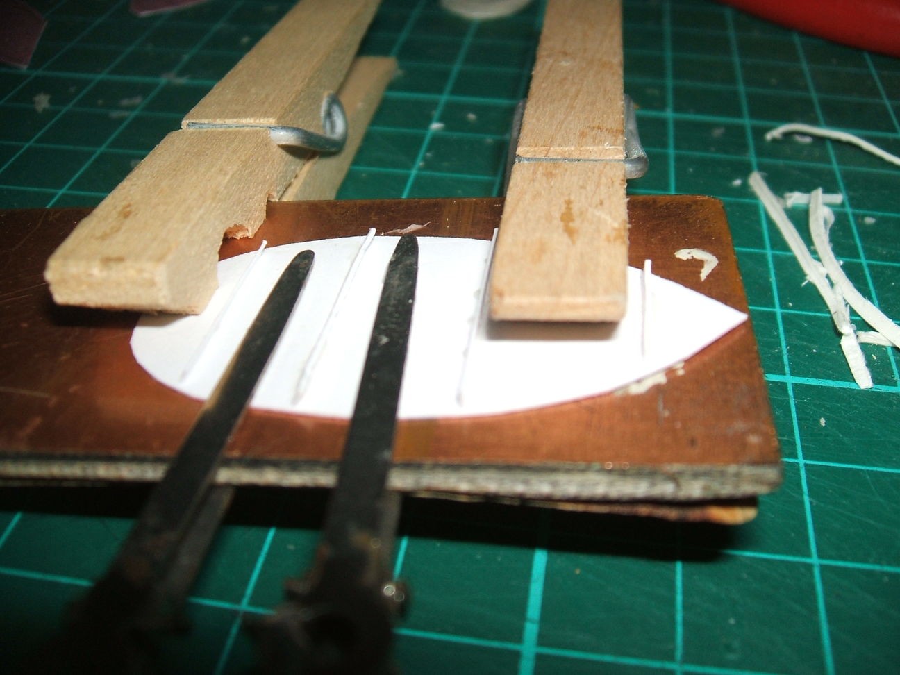

le dessous du toit et les mêmes languettes pour bien le caler latéralement lors du collage
Le support est un morceau de circuit imprimé réformé qui sert de cale à poncer sur l'autre face. Le contre collage du 80g sur le 300g crée des vrillages de papier que je neutralise avec les pinces pour que les languettes soient bien collées sur toutes leur longueur. Ensuite, elles rigidifient le montage et le toit restera à peu près plat.
