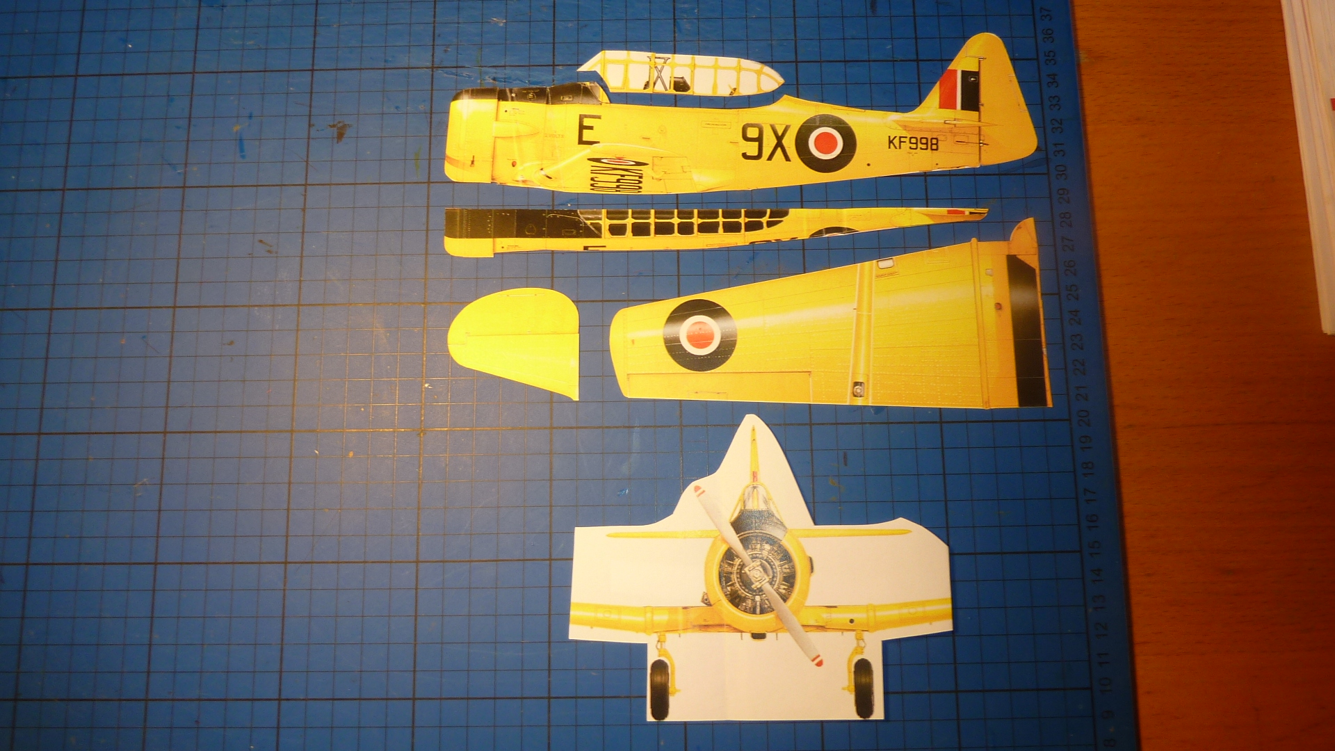

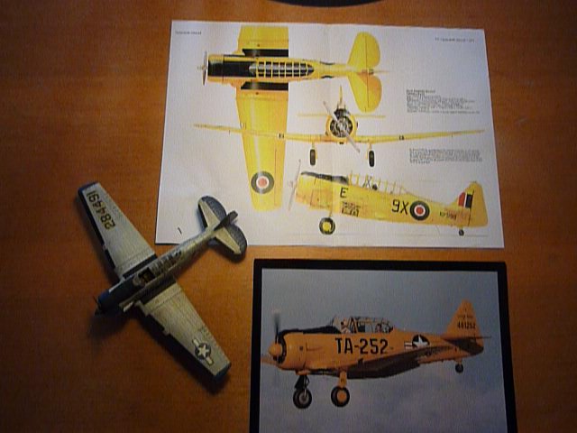

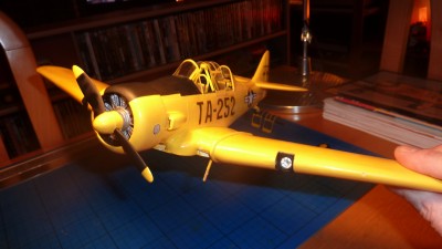

Bonjour ,après mon gros C119 , voilà un modèle que j'aime beaucoup et qui à ma grande surprise n'a pas encore fair partie des kits plastique au 1/32

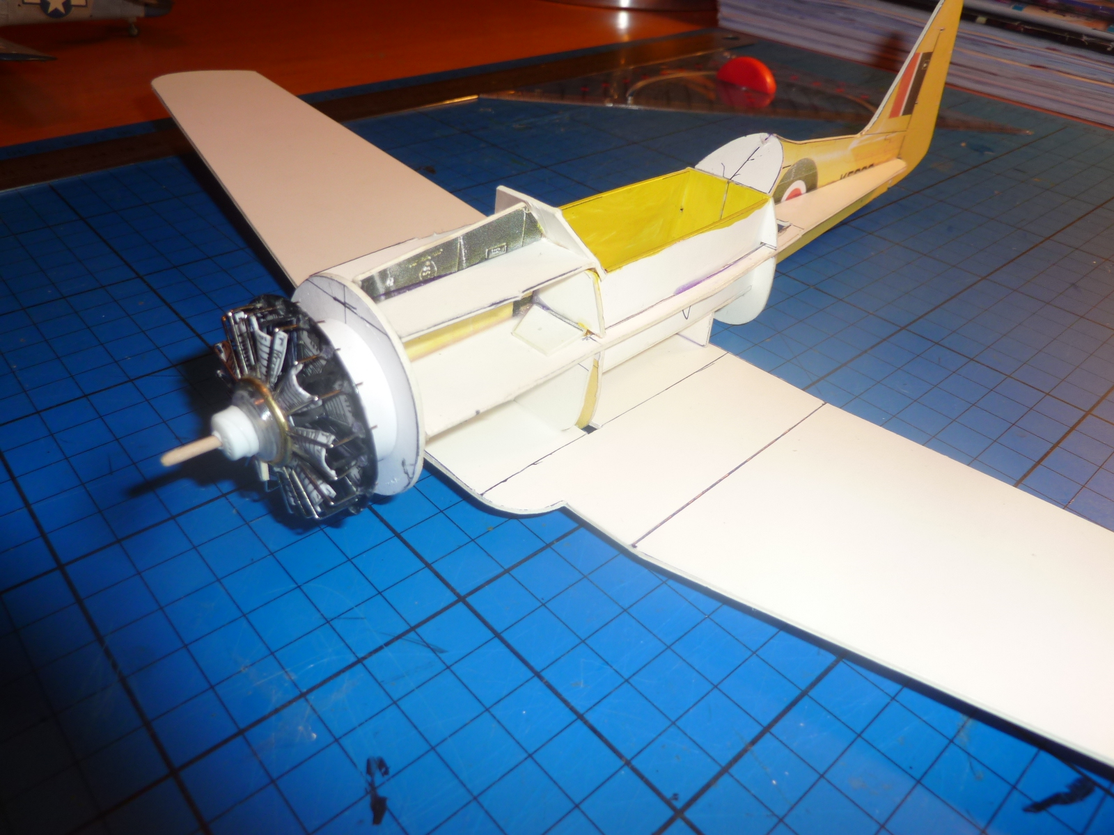

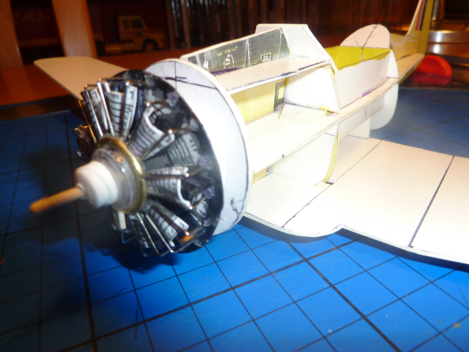

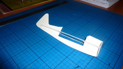

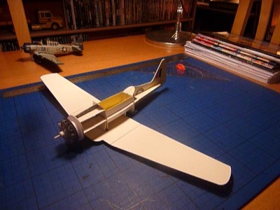

bonsoir , voilà quelque images sur l'avancement ; à bientôt et très bonne fête de Noel à vous tous .

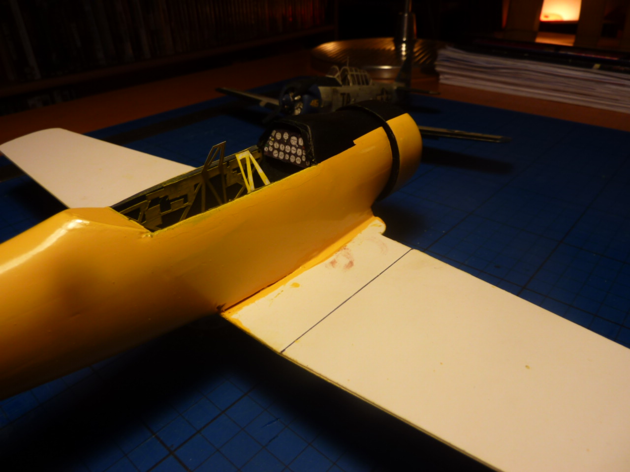

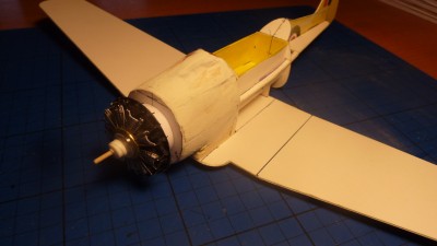

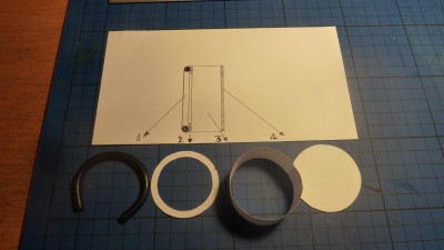

bonjour , le modèle avance lentement , le capot moteur est maintenant terminé , je joins une image montrant comment je m'y prends ; un morceau de câble électrique d'un diamètre correspondant au diamètre de l'arrondi du capot et d'une longueur correspondant au périmètre de capot moteur ( pièce 1 ) est collée sur la courronne ( pièce 2 ) , cet ensemble est collé aux pièces 3 et 4 pour former le capot moteur , la pièce est finalisée en utilisant un enduit mince au droit de la liaison entre la pièce 1 et la 3

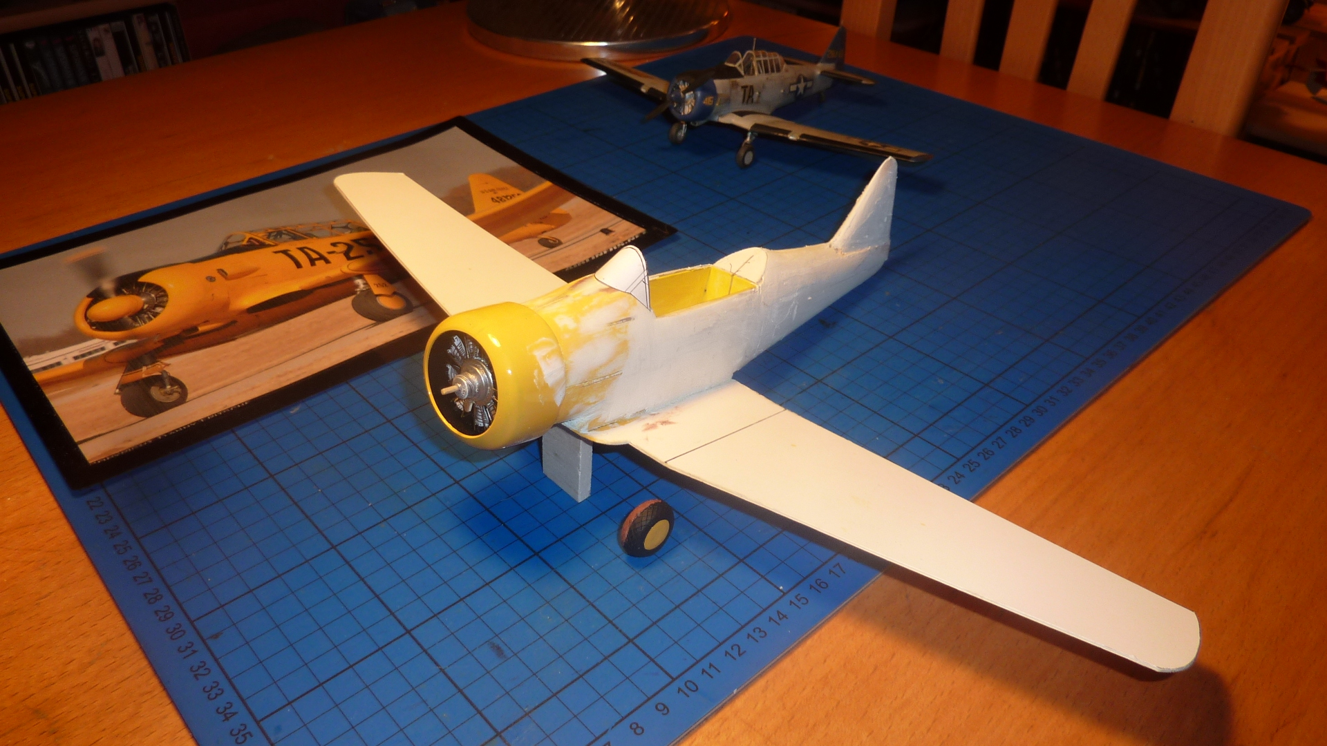

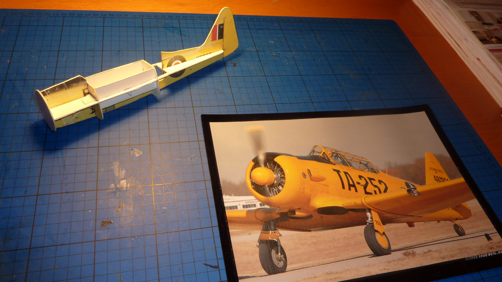

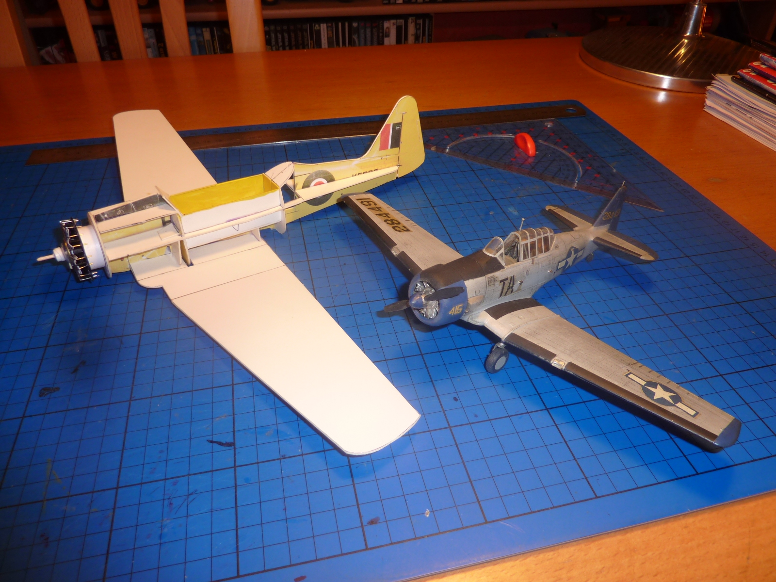

je vous souhaite à tous une superbe année 2013. voilà quelques images ilustran l'avancement du texan
A été remercié : 154 fois
Re: Texan AT6 ( Havard à
il est superbe, ton travail est magnifiquement soigné, j'adore !
C'est un de mes avions favoris de wold of warplane.
Très efficace, quand on pense qu'il était issu de la compétition avant de devenir un modèle de guerre :)

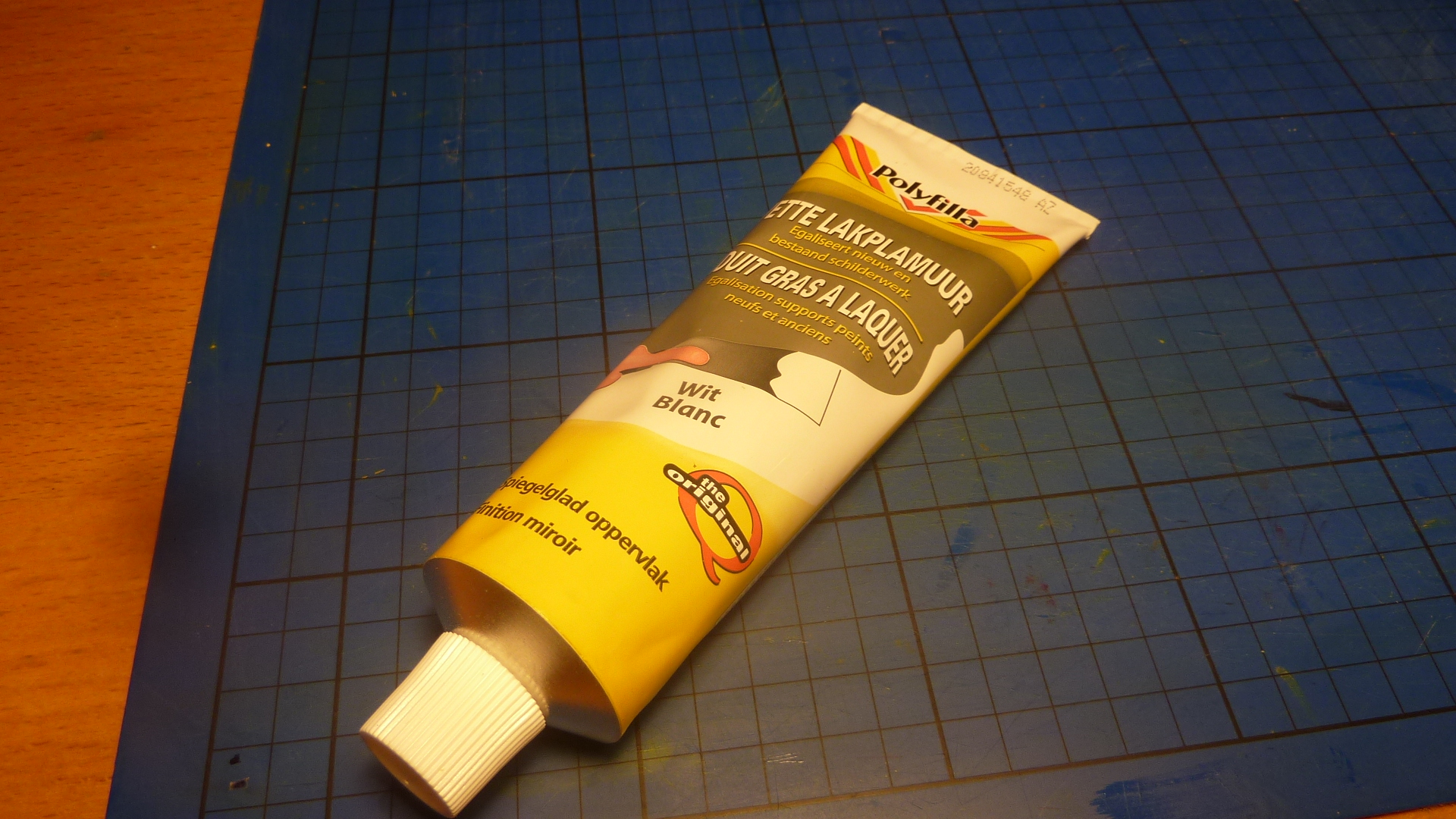

tu passe quoi comme enduit ?
R.DAUNE
Messages : 253
A remercié : 11 fois
A été remercié : 897 fois
Message par R.DAUNE »
bonsoir Jeanma , merci pour ton message , l'enduit que j'utilise est vendu en Belgique sous la marque '' POLYFILLA - enduit gras à laquer ''
Si tu ne trouve pas fais le moi savoir et je t'enverrai un tube .

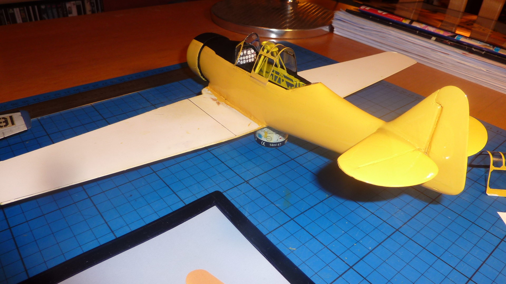

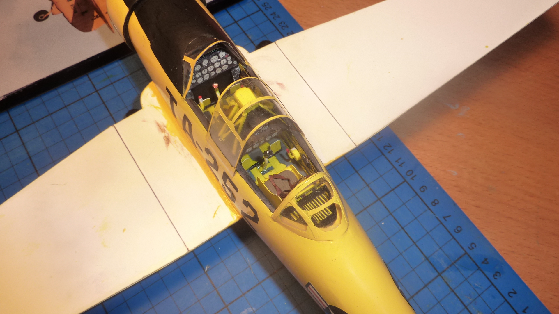

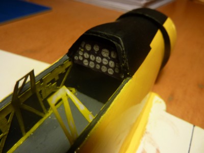

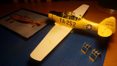

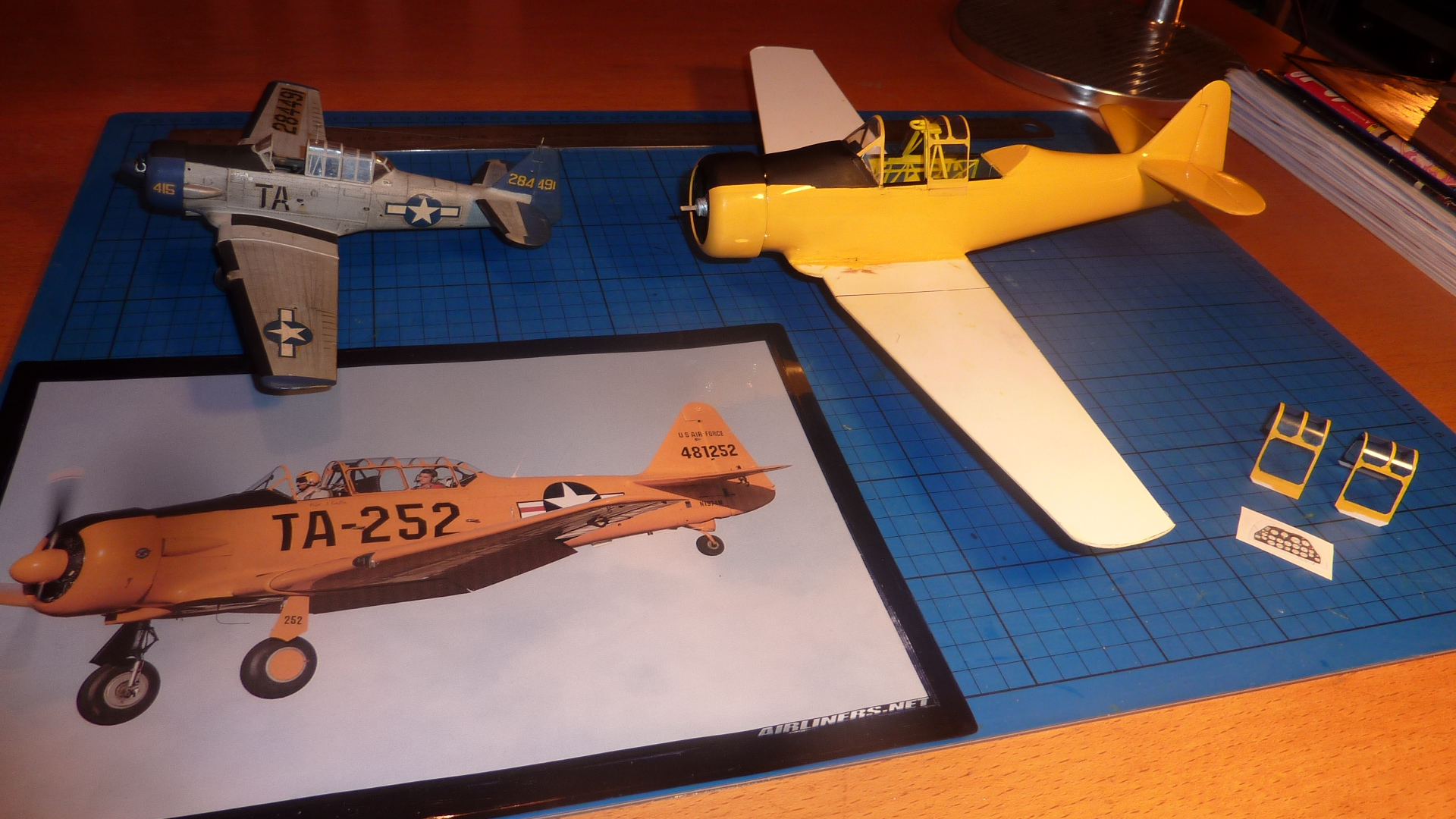

Sur le texan , je travaille actuellement sur la verrière et le poste de pilotage et me base principalement sur le kit ITALERI 1/48

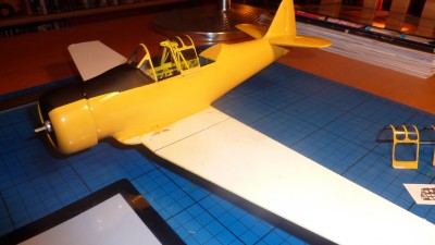

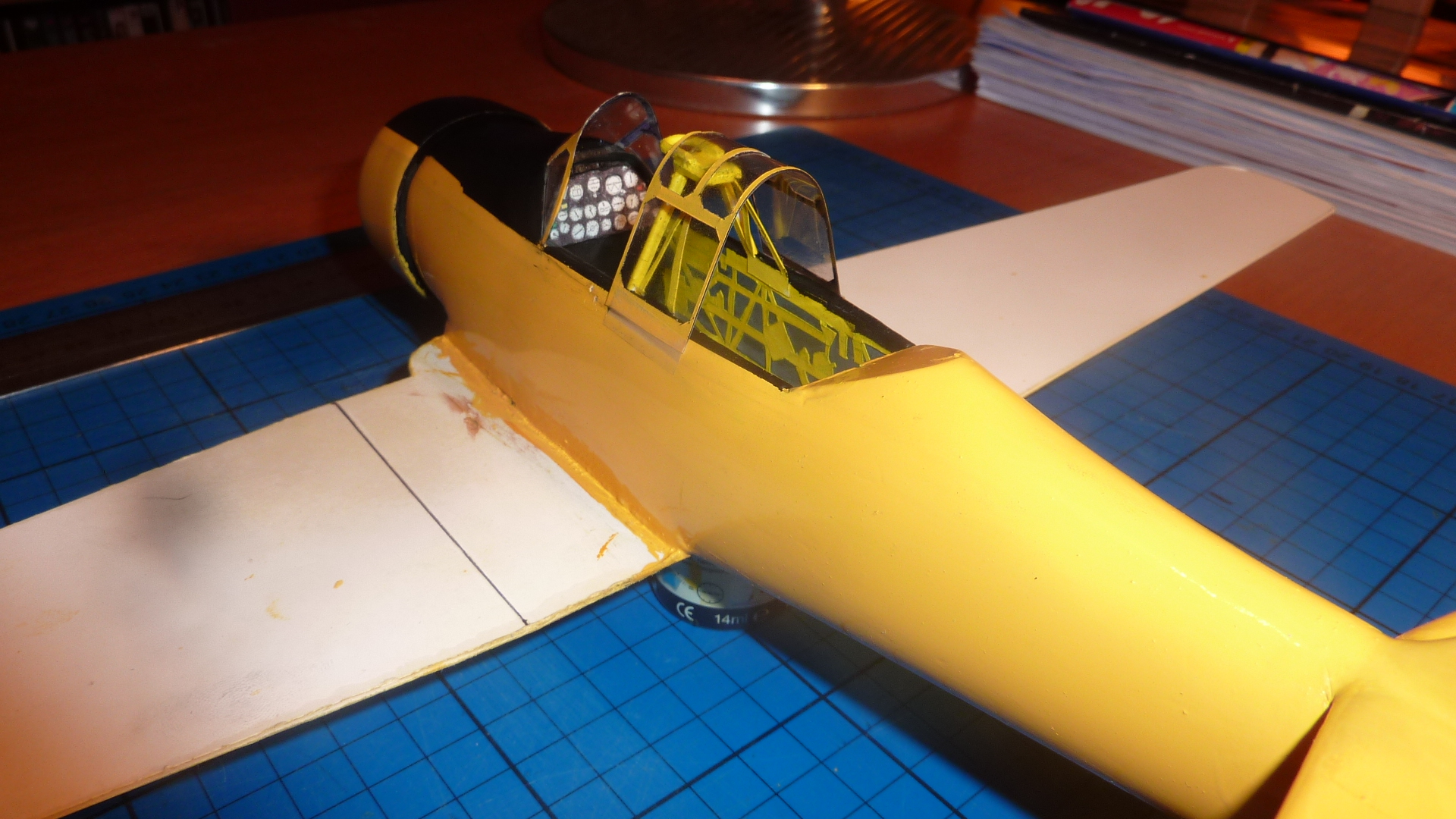

bonsoir , voilà quelques images de l'avancement

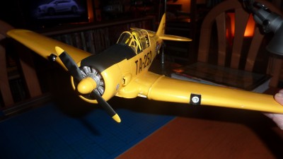

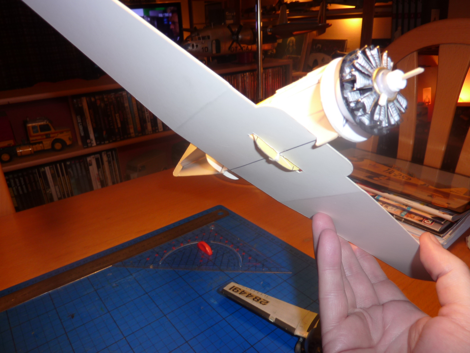

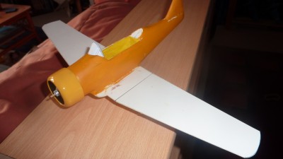

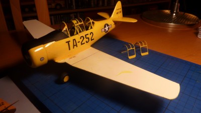

bonsoir , je travaille maintenant sur l'helice et les ailes .
a bientôt , Ray

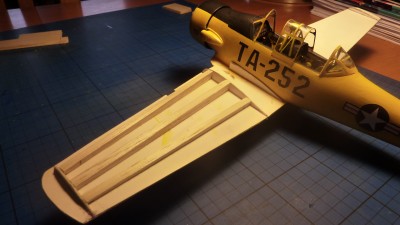

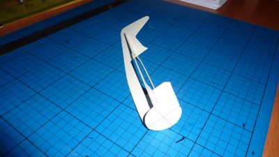

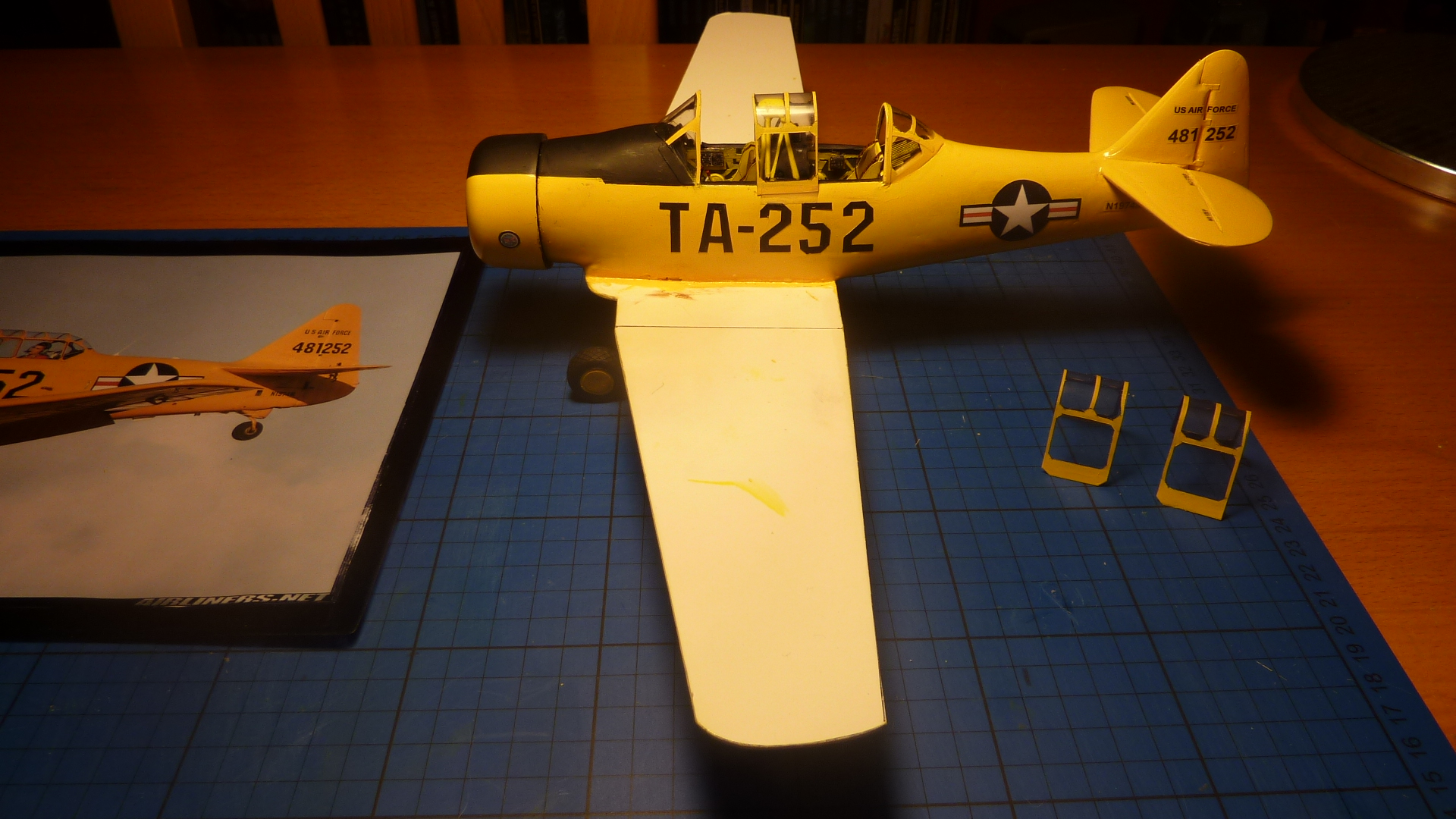

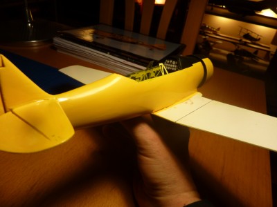

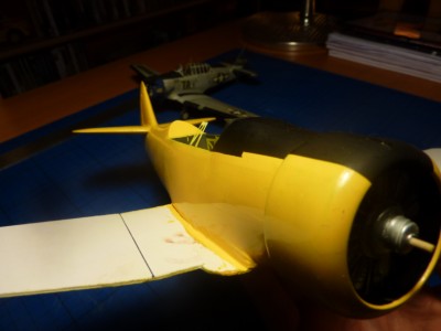

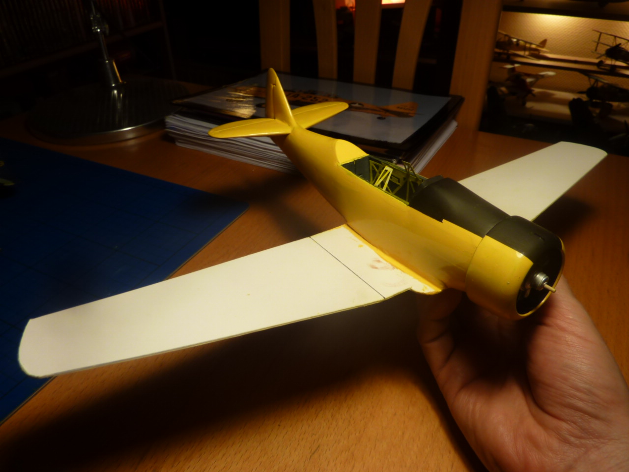

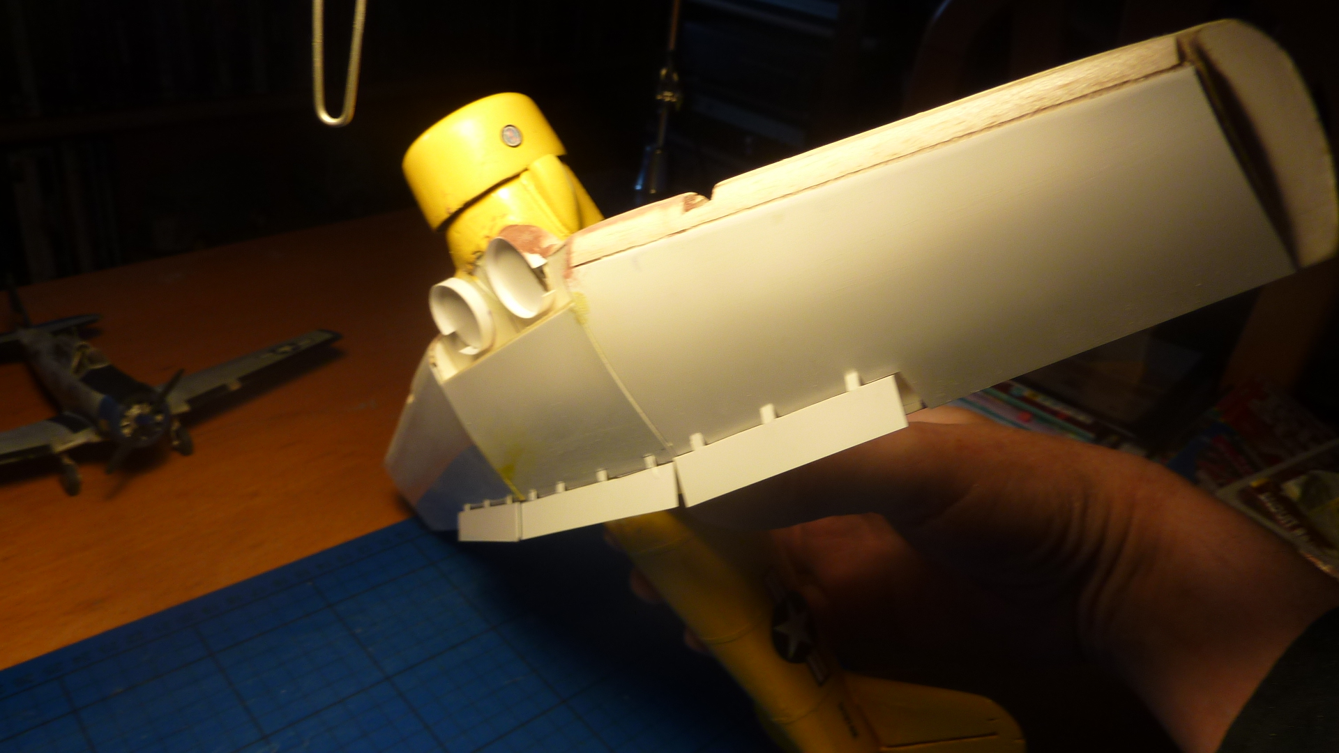

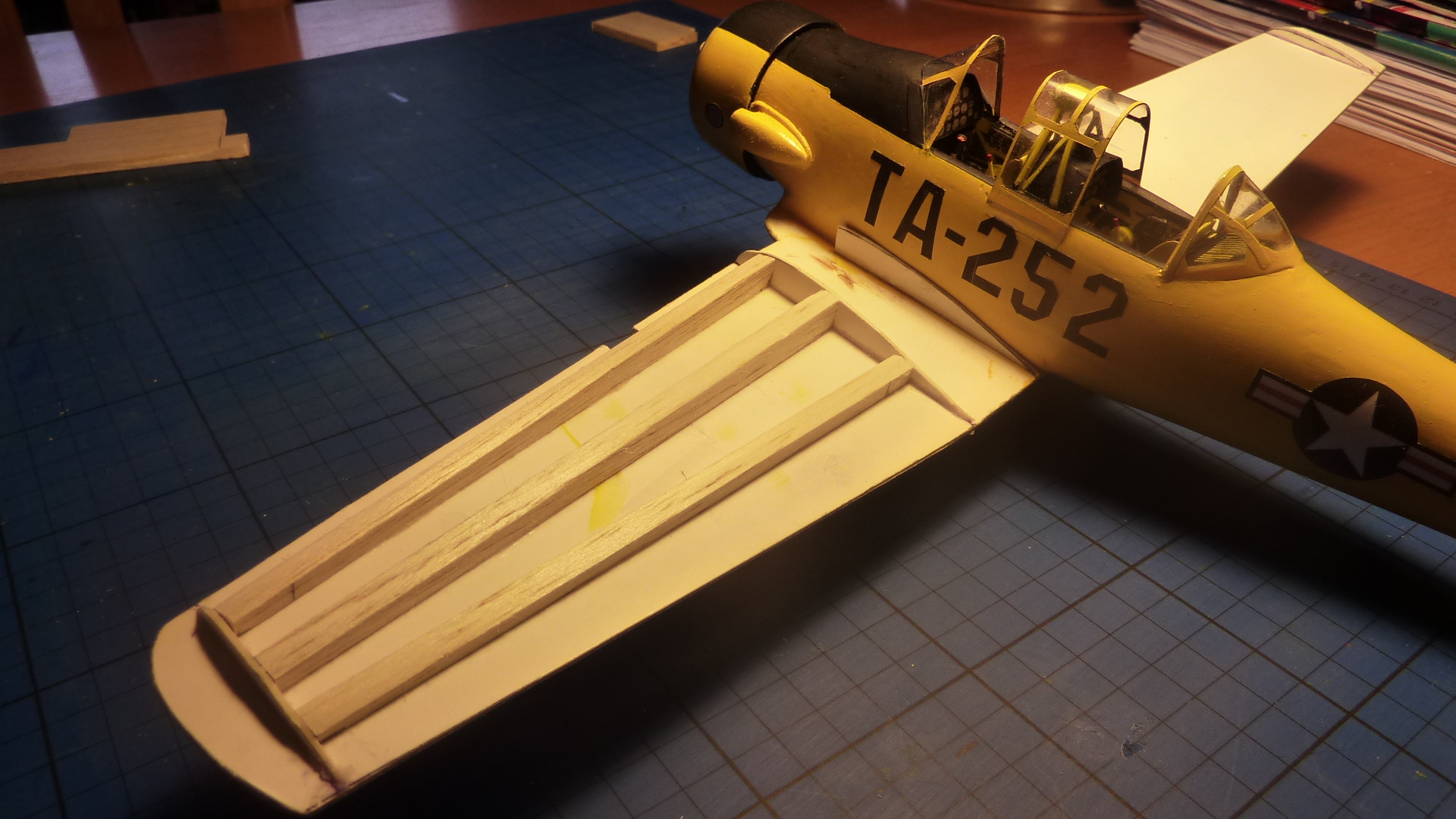

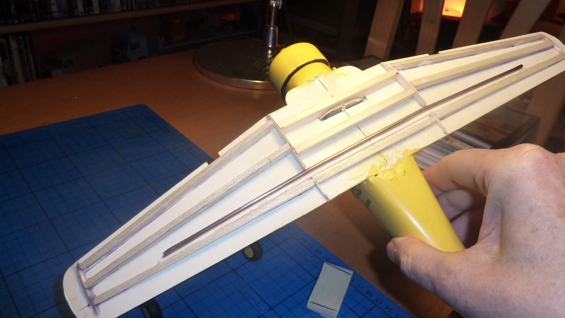

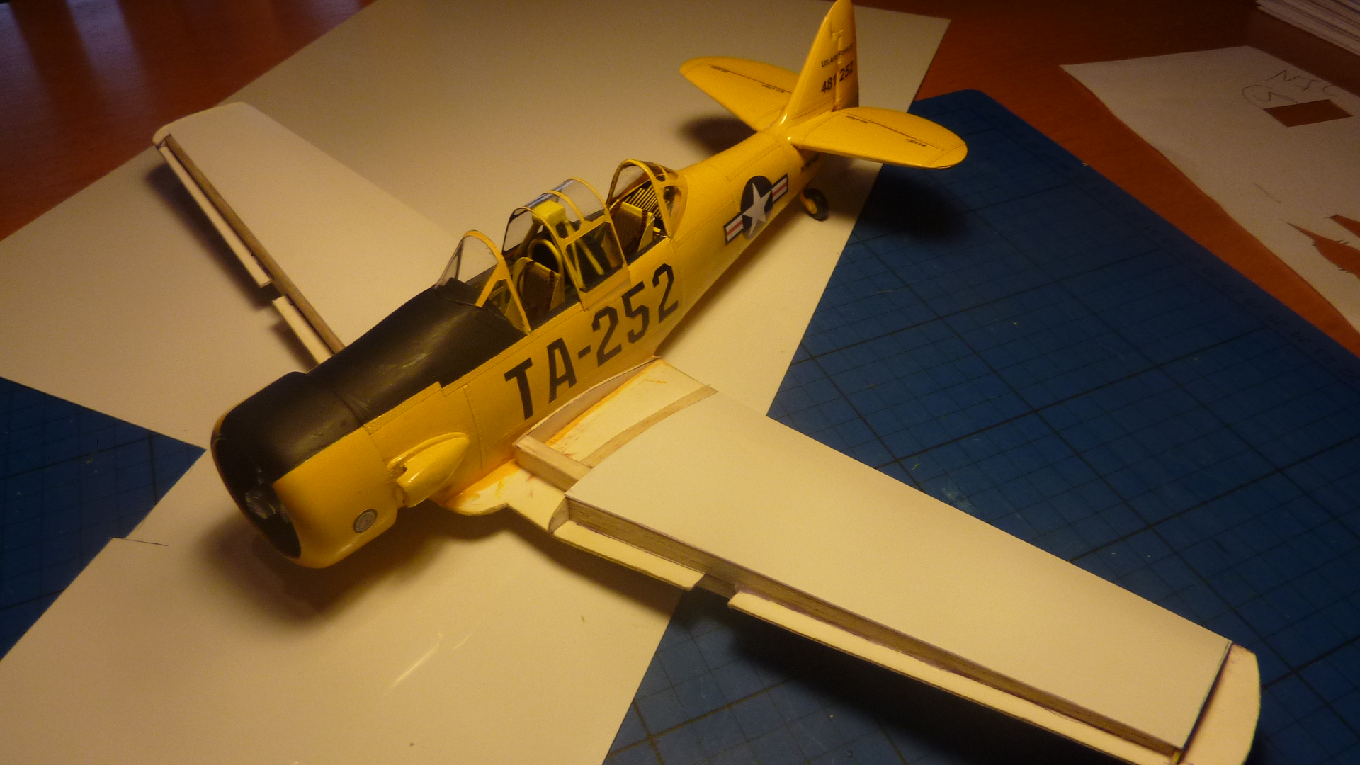

bonsoir , queques photos sur l'évolution des ailes
R.DAUNE
Messages : 253

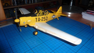

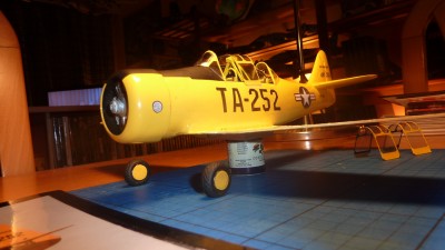

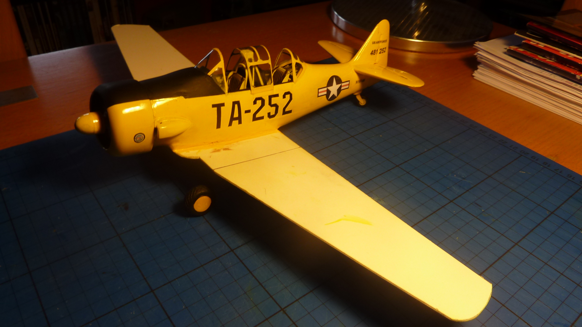

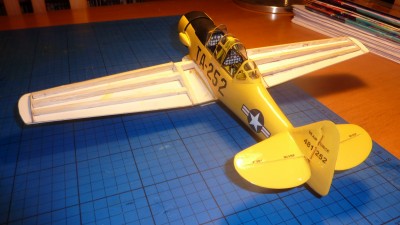

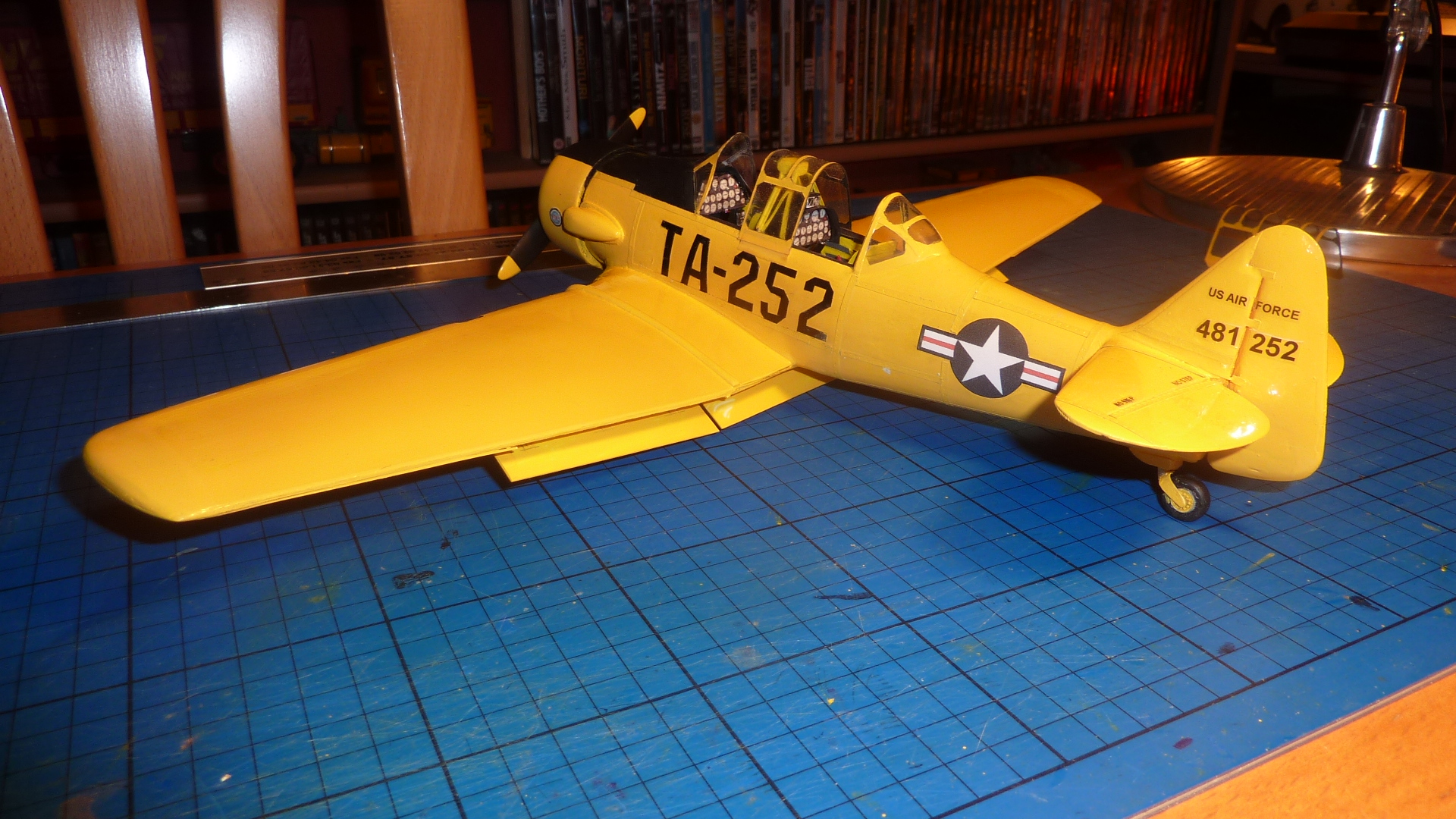

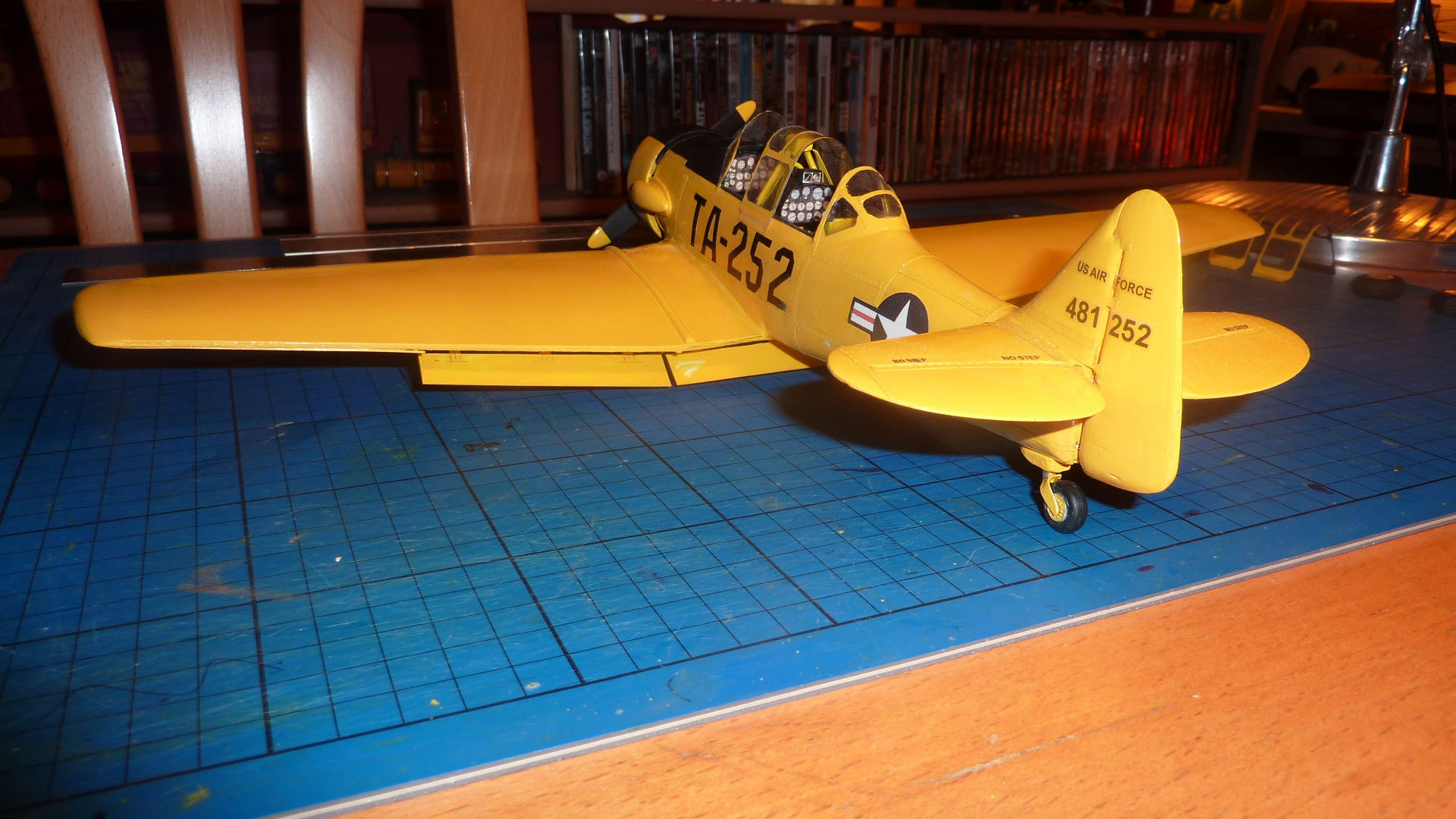

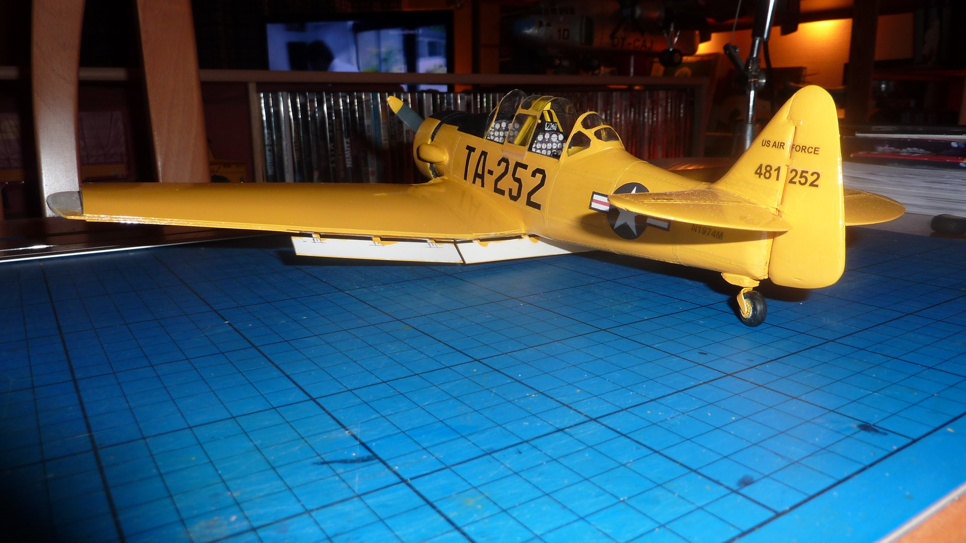

les ailes sont pratiquement terminées , reste en gros le train d'atterrissage et deco ailes

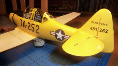

Superbe de précision, grand bravo l'artiste.
Applemilk.
A remercié : 1360 fois
La somme de travail que représente ce modèle est absolument impressionnante. Bravo !
