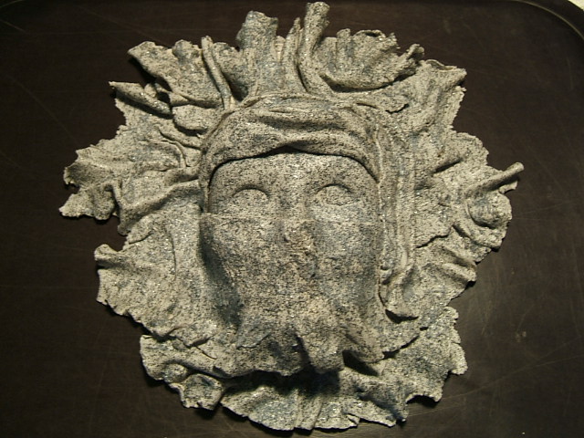

Personnellement je ferais volontiers en sculpture avec ma pâte DARWI, la Classic (elle est lourde ça peut lester avantageusement la maquette) ou la extra ligth qui est vraiment super une création plus légère, aussi légère quele papier. Je ferais un modelage monobloc avec une finition "stone" de chez dARWI aussi, super patine qui imite à la perfection le granite gris :

Sinon oui, la Stone est bien une peinture acrylique, donc pas de soucis pour ce type de patine, c'est exactement ce qu'il faut.
