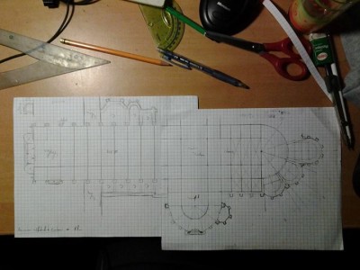

Et hop! Voila le plan au sol! pour l'instant, je l'ai réalisé de telle manière à ce qu'il soit aussi proche possible du plan original (après une étude détaillée de tous les plans que j'ai à ma disposition), tout en faisant attention à rester aux limites du réalisable (le plan n'est pas aussi régulier que je ne le pensais, comme à la cathédrale Notre dame de Paris qui a ses deux clochers de largeur différente!). Le plan est à l'échelle 1/125.

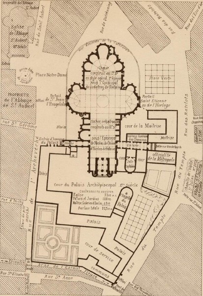

Je poste aussi un des plans que j'utilise, désolé de la qualité, je l'ai trouvé sur internet, ne sachant pas s'il est de mon droit de publier les plans d'un ouvrage qui ne m'appartient pas dans le cas des plans détaillés que je possede
Plan au 1/125
Plan au 1/125
Plan ancien ou l'on peut observer le plan de la cathédrale.

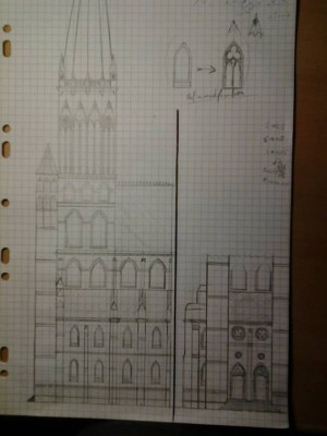

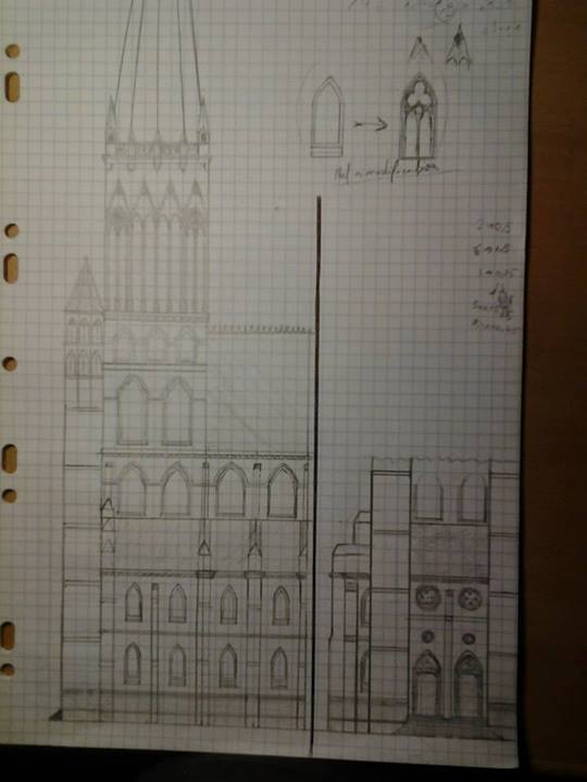

Je viens de terminer le plan du clocher et d'une partie de la nef! A gauche, une vue vers le nord et à droite, vue vers l'est pour avoir une image du porche!
Cette fois ci, j'ai comparé à des images de différents types et de différentes dates! Le plus dur est de savoir distinguer le vrai du faux! En effet, certaines images ont été faites de mémoire alors que la cathédrale avait déja été démolie! Un dessin réalisé à la "Camera oscura" (chambre obscure = technique de dessin qui peut être considérée comme l'ancêtre de la photographie : une plaque de verre sous une chambre noire ou l'on vient plaquer une feuille pour calquer ce que l'on veut observer) est un témoin tout à fait fiable par exemple! Un autre dessin fait dans les années 1900 montre un édifice completement rocambolesque avec des sculptures trop voyantes et des fenêtres romanes... erreur complete de la part de l'auteur! Bref! Attention aux sources!
Le clocher sur mon plan est à l'échelle de la maquette définitive, un carreau représentant 0.5 cm

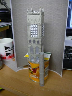

Me revoila! Un an, un mois et quinze jours apres avoir déssiné les plans, j'ai enfin lancé la construction de la maquette! :groupjump:
J'ai d'abord imprimé des feuilles de textures récupérées sur le net et démultipliée pour qu'elles couvrent une A4 entière.
Ensuite, je dessine les patrons ou les textures à coller dedans avant de les couper et de les assembler, ou de les coller directement sur un patron de papier vierge pour certains éléments délicats.
Les abats-son du clocher sont des rateliers horizontaux collés en arriere par un élément de papier qui les relient, le tout etant tout simplement encastré entre les colonnes et fixé par une bande de scotch à l'arrière.
Voila! :) Je posterai d'autres photos par la suite!
Le clocher est ici en hauteur afin de simuler sa situation finale par rapport à une des deux tourelles achevées qui elle se trouve au niveau du "sol".

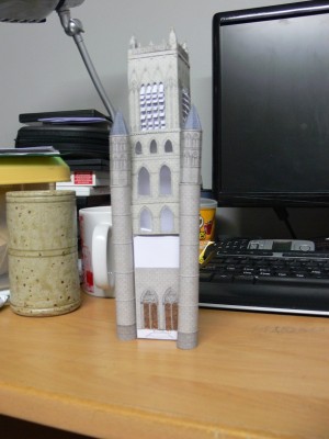

La partie basse du clocher est posée. Les bas-cotés viendront s'ajouter à gauche et à droite.
Sur la face qui est présentée, la partie blanche sera couverte par un porche qui est supporté par deux arcs en ogive posés sur une colonne centrale et qui comble l'espace entre les deux tourelles.
