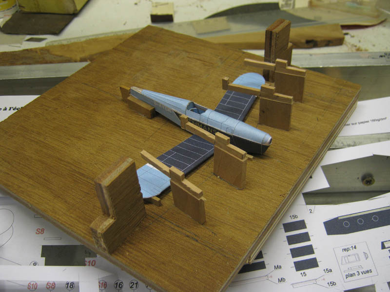

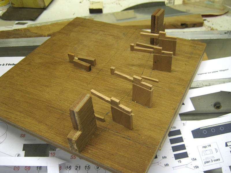

Je vous présente le chantier de construction que j'ai imaginé pour les biplans en général. Ici pour le Stampe Rothman.
Dans un premier temps j'ai redessiné une partie de la vue de profil au 1/66ème. Après plusieurs contrôles j'a multiplié les cotes par environ 1,25. D'où l’importance d'avoir la planche 1 à la même échelle que la planche 2. Nous en avons d'ailleurs parlé avec Philippe, le problème c'est qu'il faudrait une feuille supplémentaire, donc un surcroît de travail.

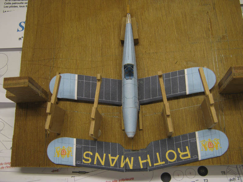

Le dessin établi, il ne reste plus qu'à mettre en place tous les supports visibles sur les photos. L'avion est bien maintenu, il ne bouge pas.
Il reste encore quelques réglages pour bien symétriser le tout.
Jacques

Là c'est du beau et du lourd et on peut envisager la série!
J'avais proposé, avec les planches du Stampe, le croquis coté du bâti que j'avais imaginé pour leur montage http://ekladata.com/jnB6y099bYgPhc1Fjt7 ... ONTAGE.pdf
Bâti que l'on retrouve en photos dans les articles concernant le montage de cette série de modèles sur mon site. Il est moins "chiadé" que celui de Jacques!
Des plans trois vues à l'échelle pour faciliter la compréhension? Oui, bien sûr, ce serait un plus. Ceci dit, mes dessins en vue de profil et dessus/dessous de la première page sont à une échelle réduite, donc fiables et peuvent donc etre agrandis à l'échelle souhaitée à la photocopieuse.
Par contre seuls les profils couleurs signés de ma patte sont à l'échelle. Ceux du Stampe m'ont été offerts et sont l'oeuvre d'un ami, Réginald Jouhaud, grand spécialiste et auteur de plusieurs ouvrages concernant cet avion.
Merci Jacques pour partager tes idées et ton savoir faire.
