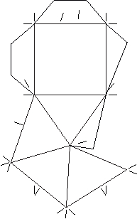

Je suis parti d'un puzzle assez simple à visualiser et à réaliser. On peut diviser un cube en six pyramides (une pyramide, c'est un polyèdre à 5 faces, 5 sommets, et 8 arêtes, qui ressemble aux pyramides d'Égypte, et qui est en fait la moitié d'un octaèdre). Par exemple, on peut voir cette page (le deuxième puzzle).
Le patron d'une pièce donne ceci :
Les petits traits sont des repères de pliage et de découpe. Sur mes patrons, je dessine les surfaces et les traits, mais je ne les imprime pas. Le fait de supprimer les séparations entre les faces rend la maquette plus élégante. Mais pour me repérer, j'ajoute un schéma à taille réduite de la pièce avec les traits.
