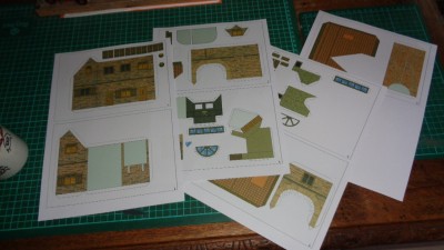

Voici le montage de la version simple dont vous trouvez déjà les fichiers dans "nos modèles à télécharger". Je l'ai construit un peu réduit en utilisant les planches normales.
Les voici
les planches
les planches
et après découpe:
les pièces découpées

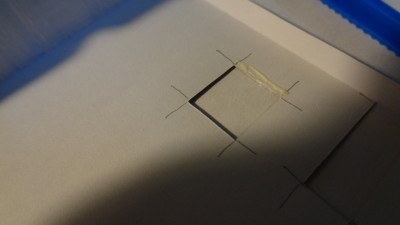

Un essai de montage en relief pour la version détaillée. J'ai trouvé ce système très laborieux au 1/66 ème mais bon pour le 1/43 ème. Je me suis donc contenté de faire une fenêtre et une porte comme ça, les autres restant simplement imprimées.
essai de relief
essai de relief

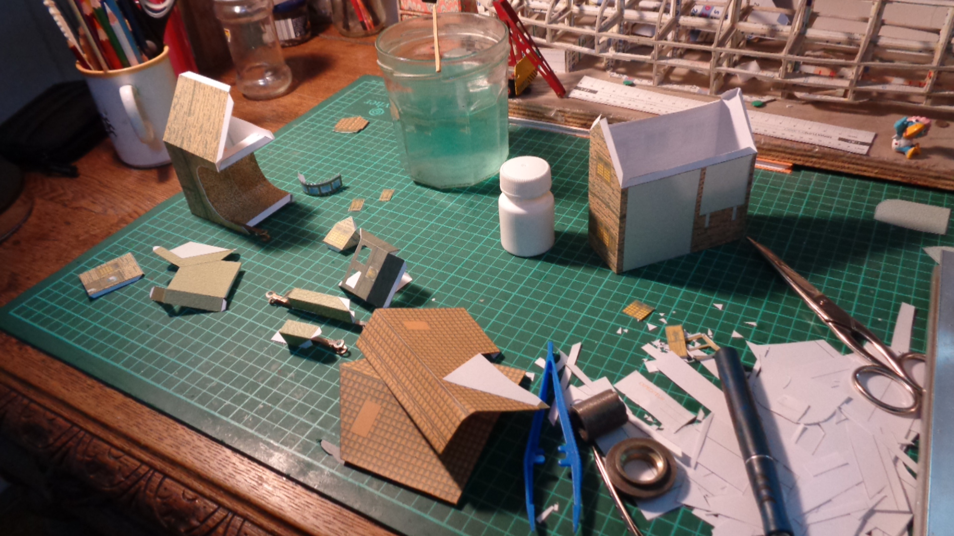

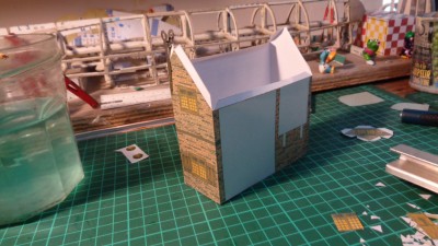

Voici la première partie du moulin. La porte et la fenêtre à traiter sont évidées, le pliage permet au mur de tenir debout

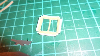

Maintenant, la fenêtre constituée d'un fond (la vitre avec ses barreaux), d'un cadre replié pour déporter la fenêtre vers l'intérieur
Au verso du mur, j'ai tracé des repères pour coller proprement la fenêtre
et voici ce que ça donne. Psorg monte ses portes et fenêtres comme ça sur des modèles bien plus petits, mais c'est trop petit pour moi et j'utiliserai une autre méthode sur le modèle au 1/87 ème.
L'intérieur du mur après le collage.

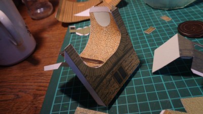

La suite du montage de la base des bâtiments:

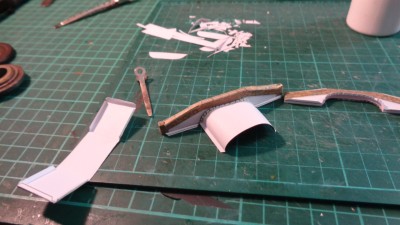

on voit les emplacements de la voûte du moulin et de l'encorbellement. Sur cette version où on ne peut pas voir l'intérieur, les murs ne sont pas décorés.

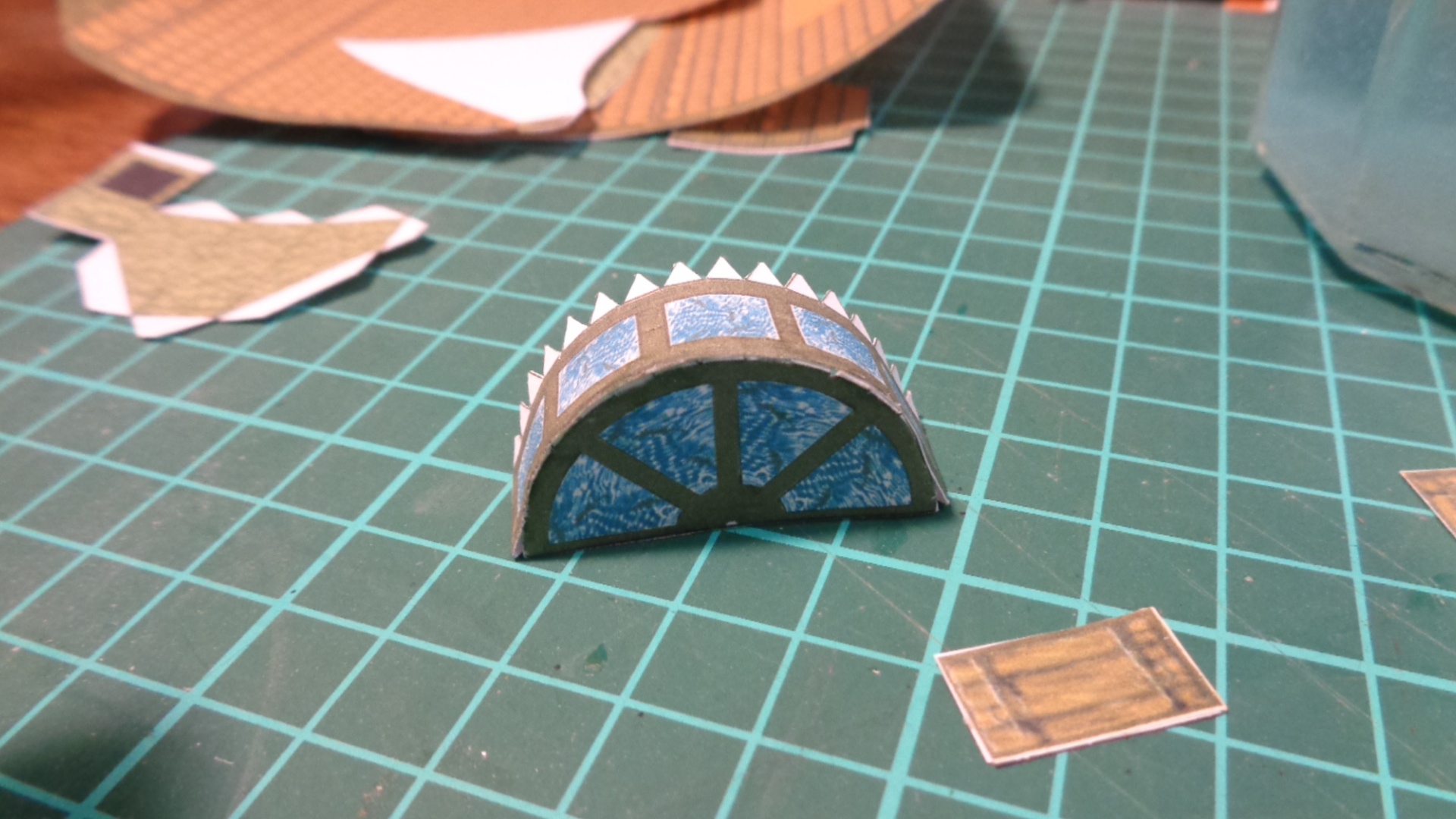

Le montage de la voûte; l'arc de cercle blanc est l'emplacement de la roue du moulin
Et la roue; enfin, la demie roue.
Le collage de la voûte se fait progressivement

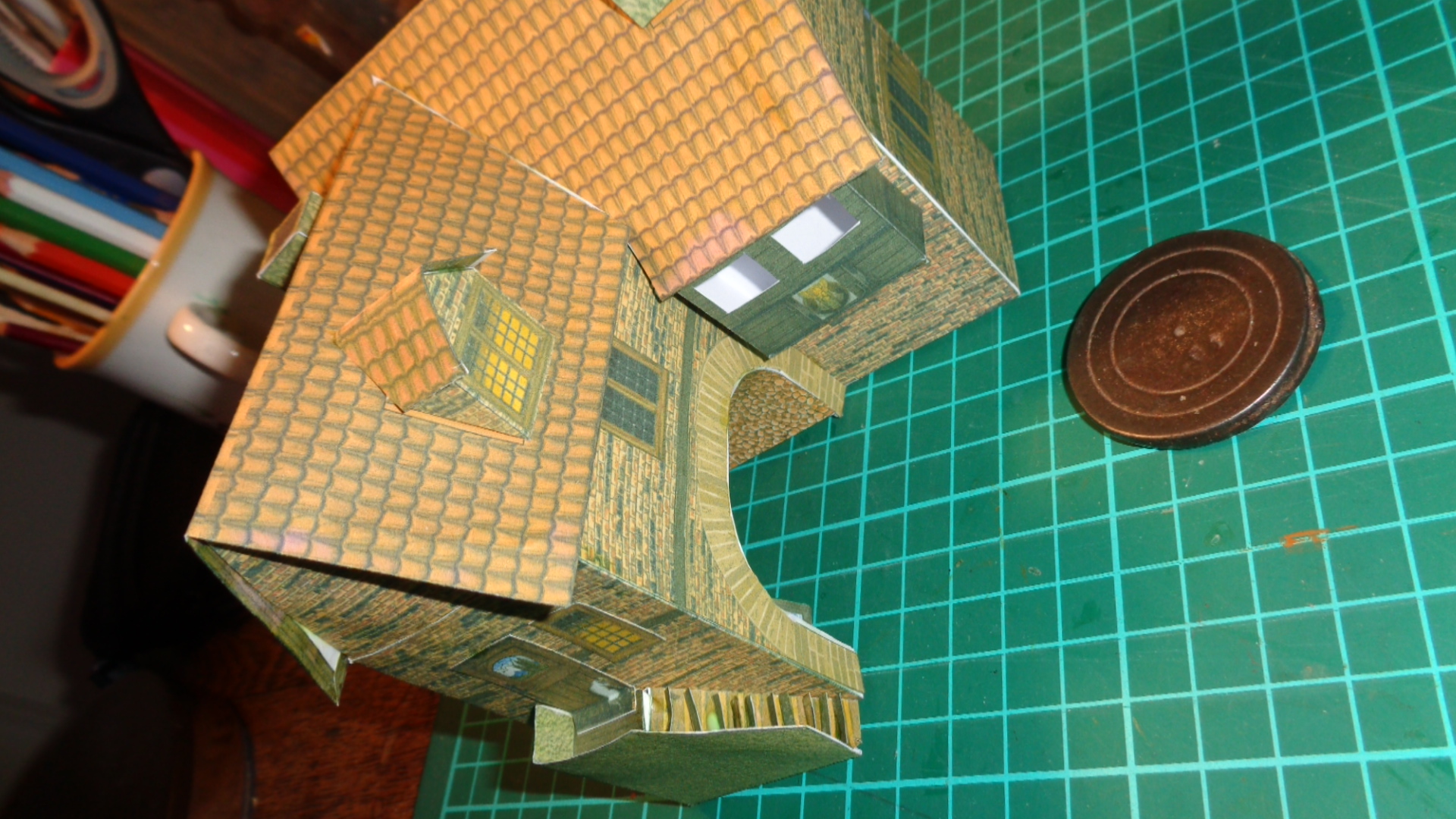

Le montage des cheminées, de l'encorbellement et du chien assis
Les toits sont préparés, ceux ci ne sont pas les définitifs, des rangées de tuiles sont encore à l'envers.
Le corps de bâtiment se monte, à droite les débuts de l'escalier extérieur
Voilà l'escalier monté, ajustez bien le chien assis (mieux que moi!)
J'ai ajouté des marches et ajouré les ouvertures de l'encorbellement, on voit que l'aménagement intérieur manque cruellement

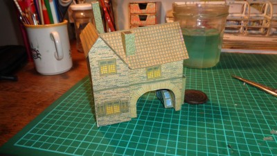

Et la fin du montage du moulin arrive; il y a encore des défauts (blancs sous les toits, tranches à colorer). Les plupart sont corrigés, les reprises ne sont pas faites pour qu'on les remarque. On voit la roue sous l'arche.

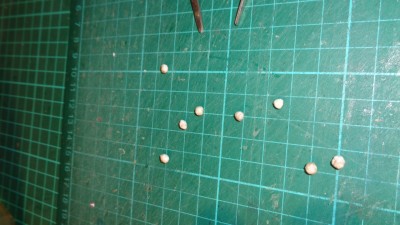

On collera l'autre côté un peu après. Pendant que le premier côté sèche, on coupe 4 petites pièces d'essuie tout (environ 2 cm² chacune) pour faire des boules décoratives pour le petit pont.

Voici les petites boules pour décorer les entrées du petit pont.
On mouille le papier, on le roule puis on l'imprègne de colle blanche et on le roule encore. La taille de la boule va dépendre de la pression et du papier. J'en ai fait une dizaine.

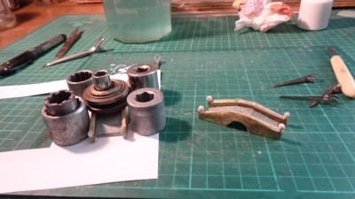

On colle le petit pont avec des cales pour qu'il soit bien d'aplomb
On voit qu'il y a deux ponts. Celui d'origine était trop petit pour franchir le cours d'eau, j'ai dû le rallonger et en construire un autre. Ce n'est pas grave, on voit que les boules étaient un peu trop grosses!
