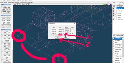

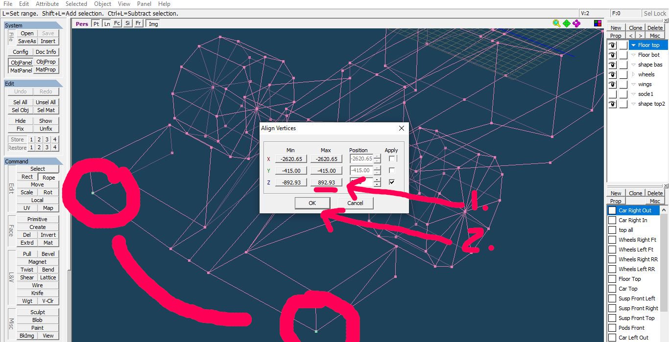

Salut a vous
J'ai quand meme un probleme sur Metasequoia 3.1... et uniquement sur un ordinateur... mon vieux Dell
Quand je veux aligner deux points et que je choisis un des points (regarder les photos)
Metasequoia m'affiche un message d'erreur en japonais, que je ne comprends pas bien sur
Ca marche quand je choisis une autre coordonnee, mais ca refuse quand je choisis un des points
Et je repete... uniquement sur un ordinateur, le Dell... sur les autres ordis, la meme operation est ok
Pour info, j'ai supprime et reinstalle Metasequoia plusieurs fois, mais toujours 3.1
Vu que c'est quand meme l'ordi que je prefere en ce moment, ca m'embete et ca me fatigue
Alors, d'apres vous, qu'est ce que c'est? probleme de language? de virgule? de setup? de logiciel? de vieillesse?

Je me suis mal exprime, je recommence
Dans mon example, la coordonnee est 892.93.
Mais, si j'avais fait la meme operation avec le point oppose, j'aurai aussi le message d'erreur
C'est a dire que je peux selectionner toutes les coordonnees que je veux, mais pas celle d'un des points sur lequel je veux aligner l'autre ou les autres

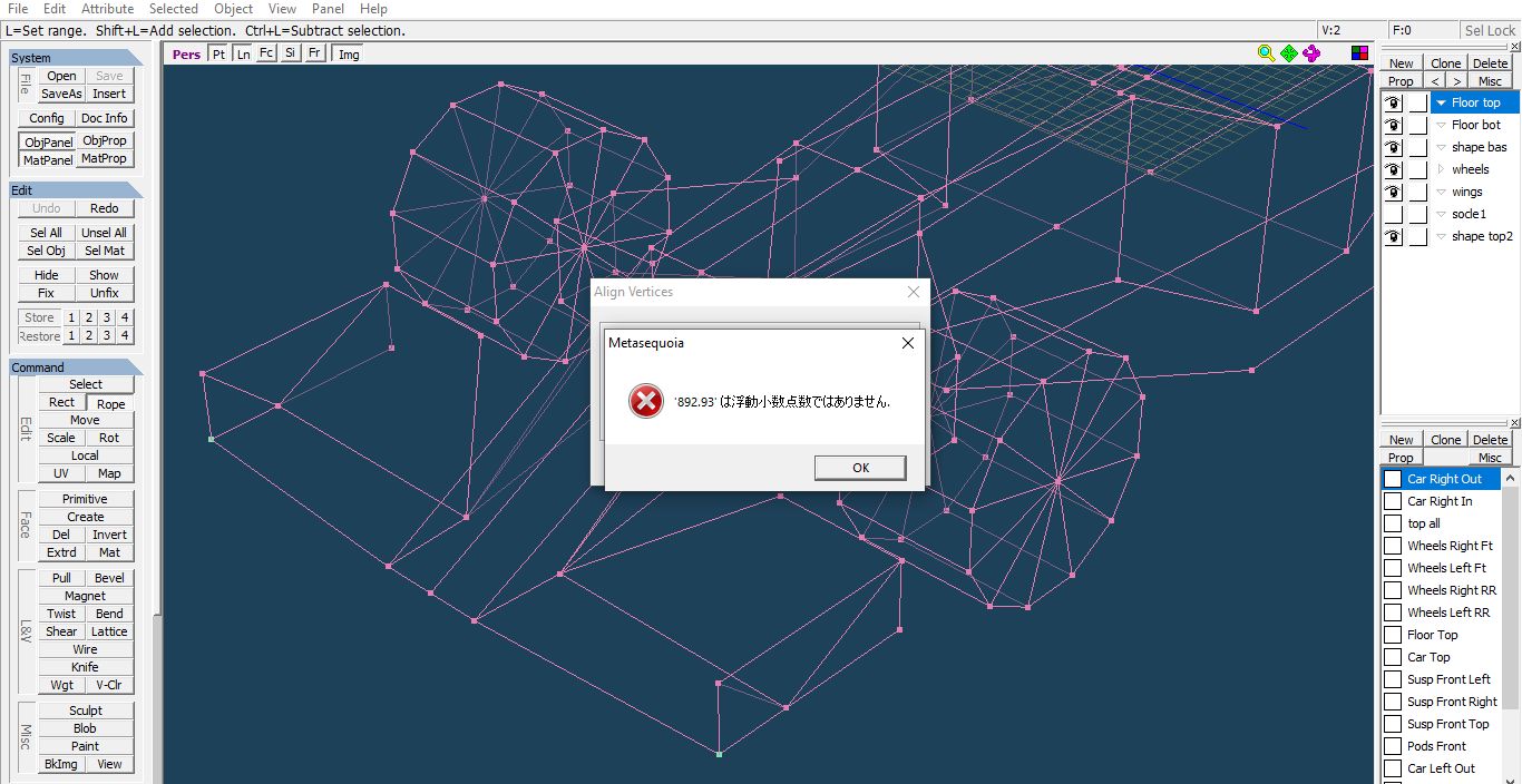

Enfin, là le pb, ce sont surtout les 6 kanji entre les hiragana "wa" (particule suivant le sujet) et "dewa arimasen" (n'est pas". "892.93 n'est pas [quoi?]"Edy a écrit : mar. févr. 09, 2021 12:24 pm Salut, n'as-tu pas meilleur temps d'appliquer un mirroir?
Sinon tu n'as qu'à apprendre le katakana et essayer une traduction audio. Normalement les signes en japonnais c'est une sorte de phonétique, donc tu n'as qu'à aligner les sons de chaque signe l'un après l'autre.![]()
Edy
- Messages : 127
- Enregistré le : dim. janv. 04, 2015 11:13 pm
- Localisation : Vallée de Joux, Suisse
- A remercié : 30 fois
- A été remercié : 76 fois
Re: Message d'erreur en japonais sur Metasequoia
cafecomics a écrit : sam. févr. 13, 2021 5:08 pm
Il dit: 892.93 n'est pas un nombre à virgule flottante.
Pour moi c'est du japonnais tout ça
Peut-être un élément de réponse ici?
https://www.developpez.net/forums/d9792 ... e-correcte
