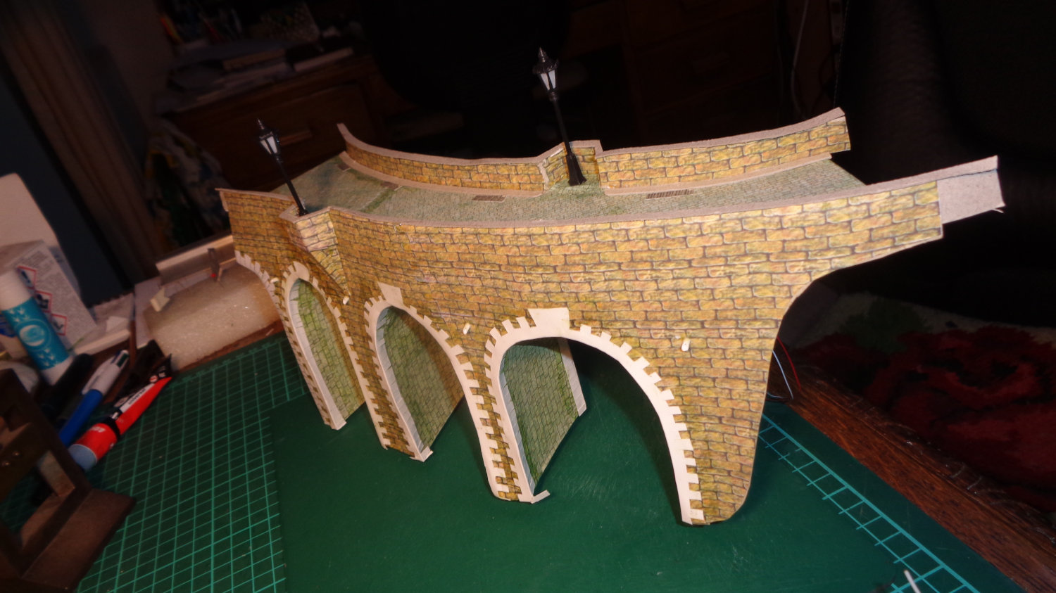

Pour un pont en courbe dans tous les sens. Il faut utiliser une structure en carton gris genre boîte à chaussures, assez épais, bien le mouiller et le laisser sécher en forme avec des poids. Il paraît que ce carton n'a pas vraiment de "fil" et qu'il peut se déformer dans tous les sens. Ce n'est pas le cas du bristol par exemple.
voici le principe
Et le résultat
Le train passe dessous!
Je n'ai fait aucun plan puisque je suis parti du tablier (en calendrier) et que j'ai ajusté au besoin les autres pièces. Il n'y en a pas deux identiques hors détails (tubes, évacuations d'eau, lampadaires en plastique). Le décor en papier est collé à la colle à bois diluée et prend les courbes sans difficulté. Il faut bien laisser sécher, je colle en même temps. La colle à bois prend bien malgré l'humidité ambiante. Les textures viennent d'internet (domaine public) et sont traitées avec Gimp. Les fils qui sortent sont là pour alimenter les lampadaires. Pas de planche donc, ni de montage.
Bonne soirée
faire des courbes non développables
