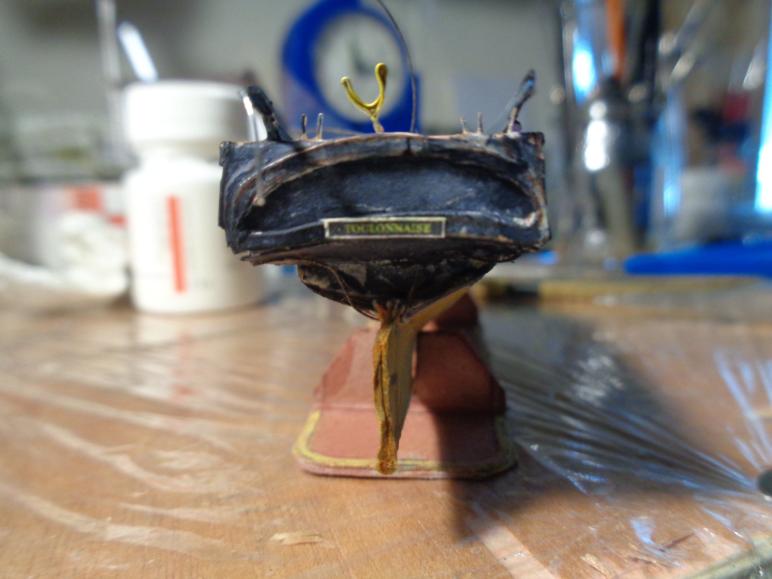

Le château vu de la poupe. Le relief n'est qu'un décor, le nom se posera sur le relief en bas

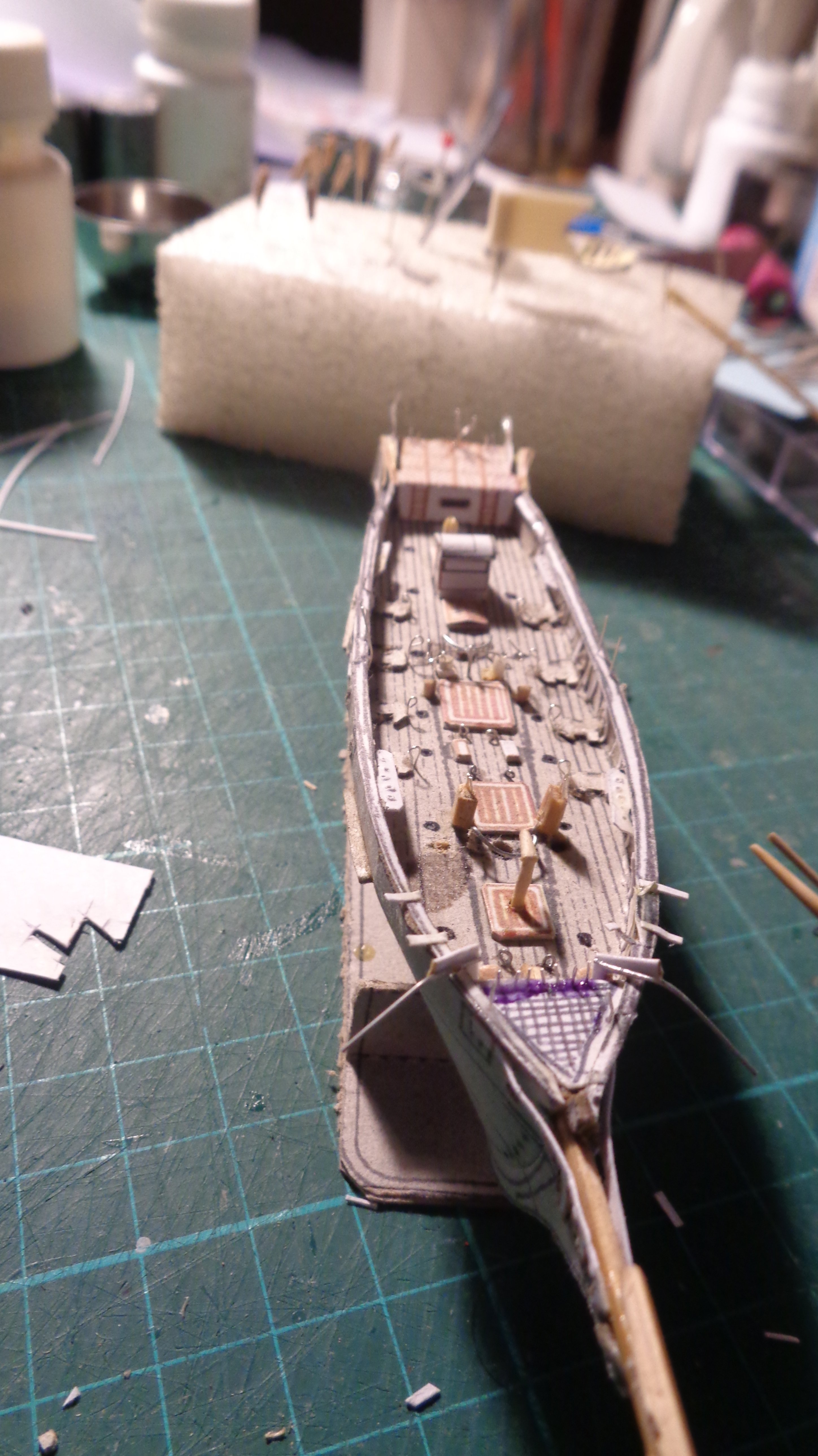

On poursuit l’équipement de la coque. On fabrique les sortes de palans qui guident les chaînes d'ancres avant qu’elles passent par les écubiers. Deux tubes en papier concentriques de 1,5 mm de diamètre et 2 mm. Il faudrait faire un anneau dans le plus grand et le mettre en biais par dessus le plus petit.
Début de la fabrication des deux petits escaliers pour quitter le navire (ou y embarquer!) en passant par dessus le plat bord. On aligne bien les marches avant le collage de l'autre côté des marches. Je crois que j'en ai mis six, il en faudrait sept ou huit. En correspondance, on collera trois marches sur la coque, deux petites tiges métalliques pour y attacher les cordes à nœuds qui aidaient à monter le long de la coque.
L'ébauche des ancres qui seront ensuite affinées et percées. C'est un petit bout de plomb de tuyau martelé pour être plus fin. Je les ai faites un peu courtes, mais tant pis.
Voici la coque un peu plus remplie. Il y a des râteliers sur les côtés (six ou sept trous). En partant de la poupe, on trouve:

- le beaupré sur lequel on reviendra. Le pont devient bien sympathique et on commence à se poser des questions sur la santé mentale du constructeur. Beaucoup de détail sont en métal et collés à la cyanolit. J'utilise des tubes de 1g et il m'en a fallu trois en tout.
Une photo plus nette du pont sera dans le prochain message.

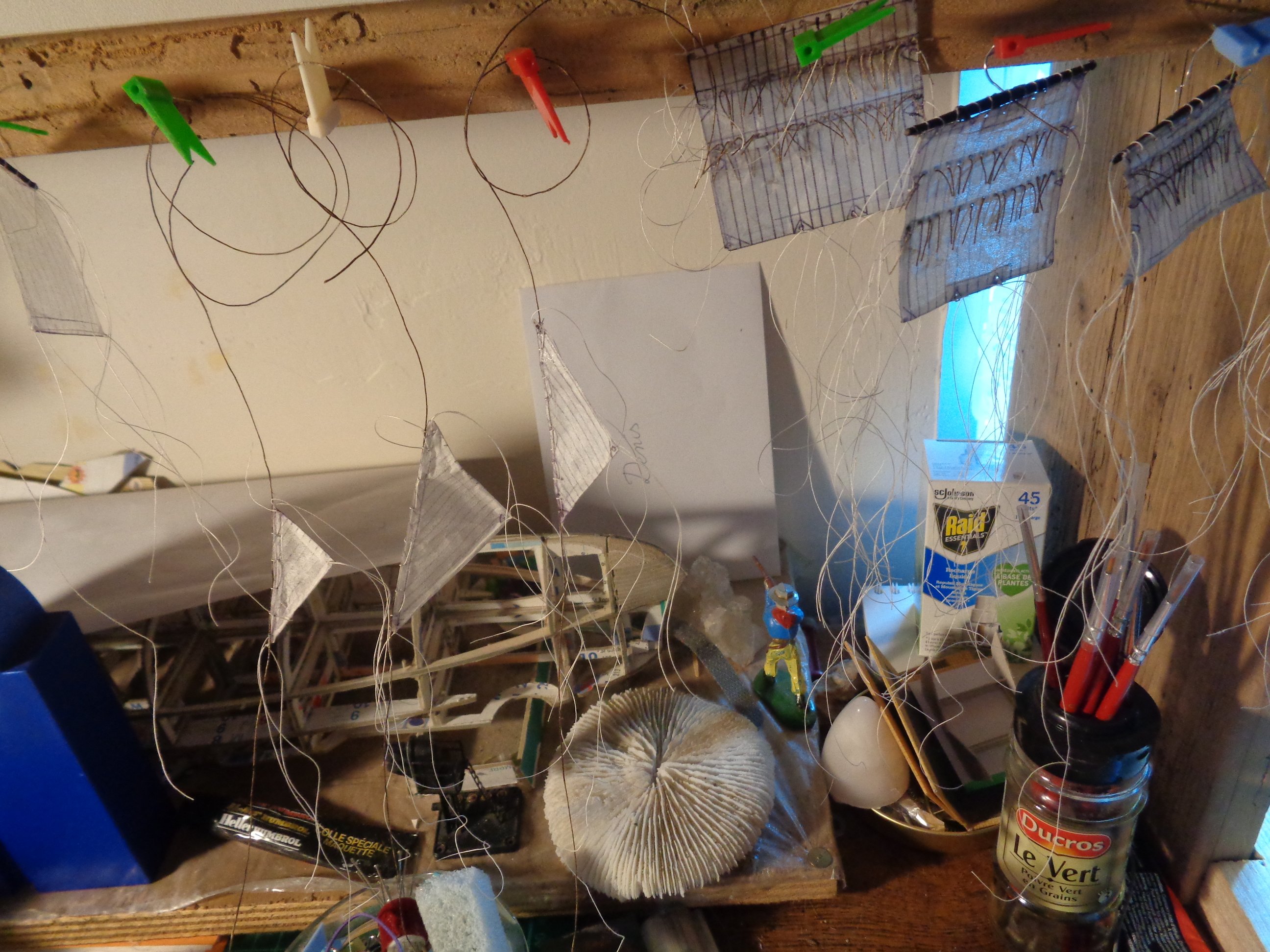

Voici toutes les voiles prêtes à être posées
On les range et on pense provisoirement à autre chose....Il y en a qui font des "Pamir"!

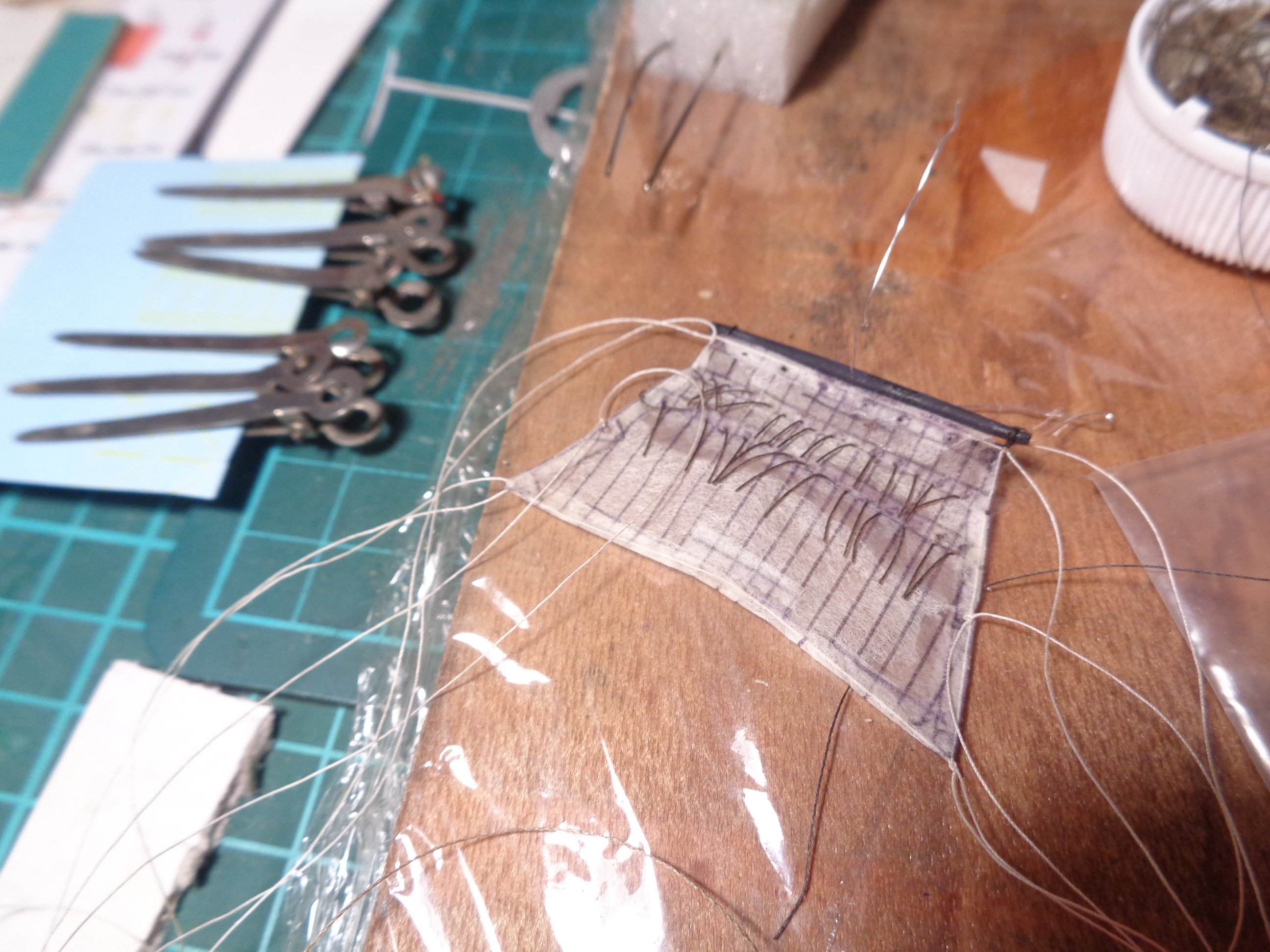

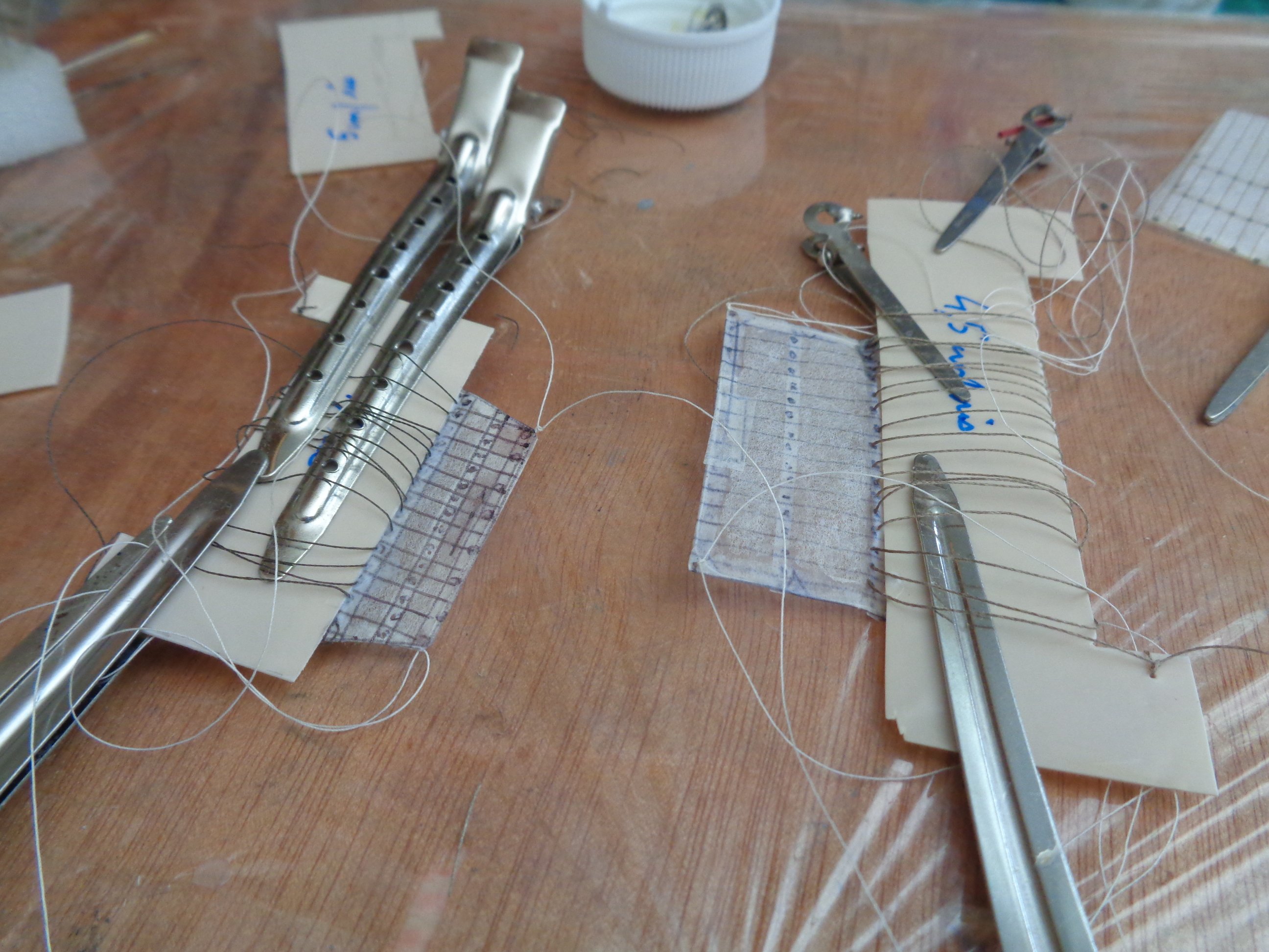

voile de hune avec ses ris, présentée sur sa vergue. Une micro goutte de cyano fixe la voile pour sa couture sur la vergue.
La grande voile carrée cousue sur sa hune. Derrière, un ratage. Je l'ai déchirée maladroitement, alors tant qu'à faire, j'en ai fait une autre.
Je ne sais pas si la "toulonnaise" avait une grande voile carrée, comme les bricks. Il semble y en avoir une sur la monographie de l'AAMM, certains tableaux d'époque la montrent aussi. La toulonnaise serait alors plus un brick goélette qu'une simple goélette à hunier. Ces voiles carrées compliquent prodigieusement le câblage, mais pouvaient apporter une certaine puissance à une goélette de guerre chargée de ses canons. Quelqu'un de plus savant que moi pourra chercher. En tout cas, je trouve le bateau plus beau avec que sans, et comme c'est mon bateau, je dis que j'ai raison! voilà les voiles du mât de misaine sur leurs vergues à suivre

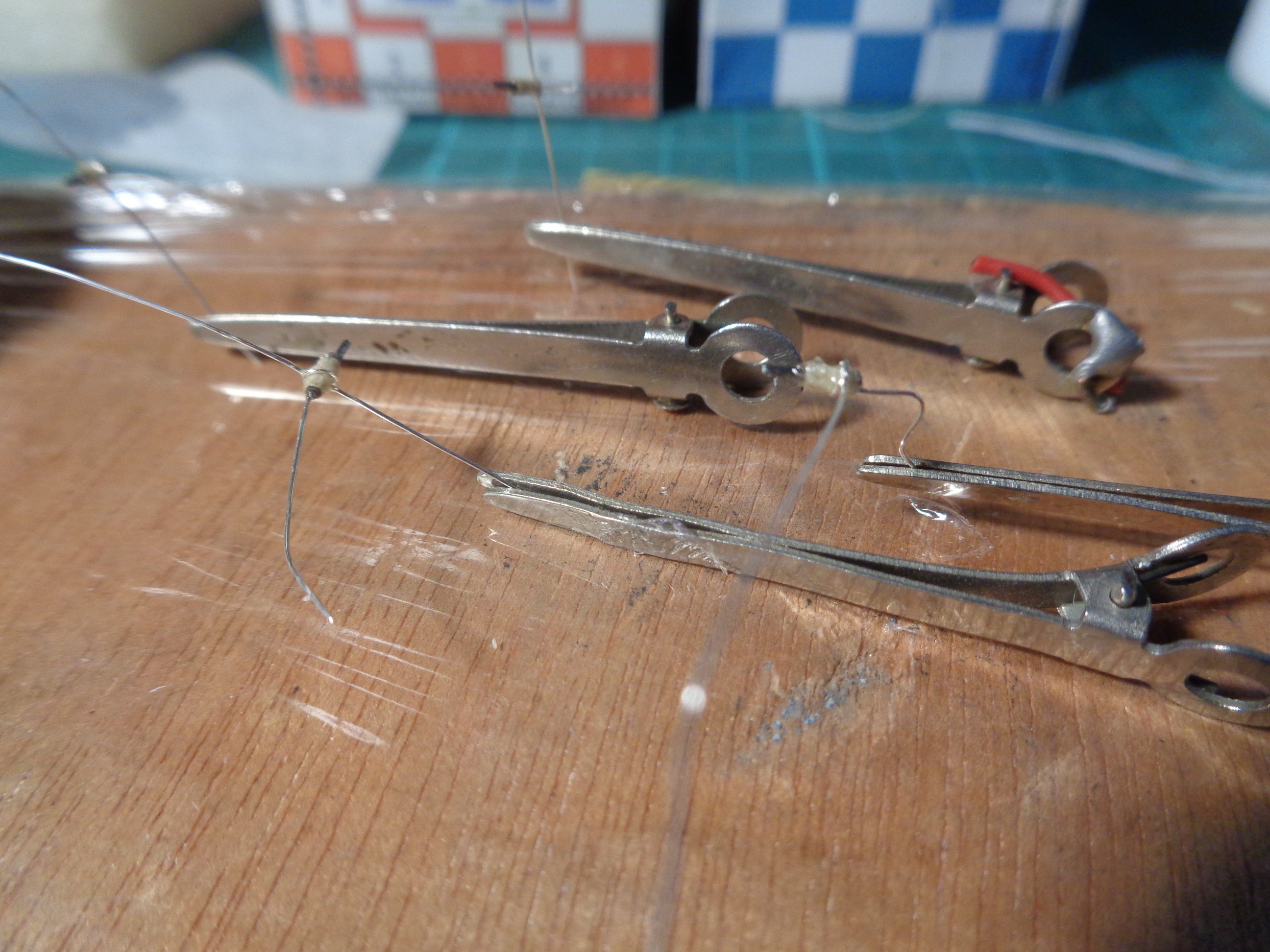

Un détail, à moins de teindre les voiles, il faut utiliser de la colle bien incolore. J'utilise de la Tite Bond incolore pour coller les ralingues et les ris sur les voiles.

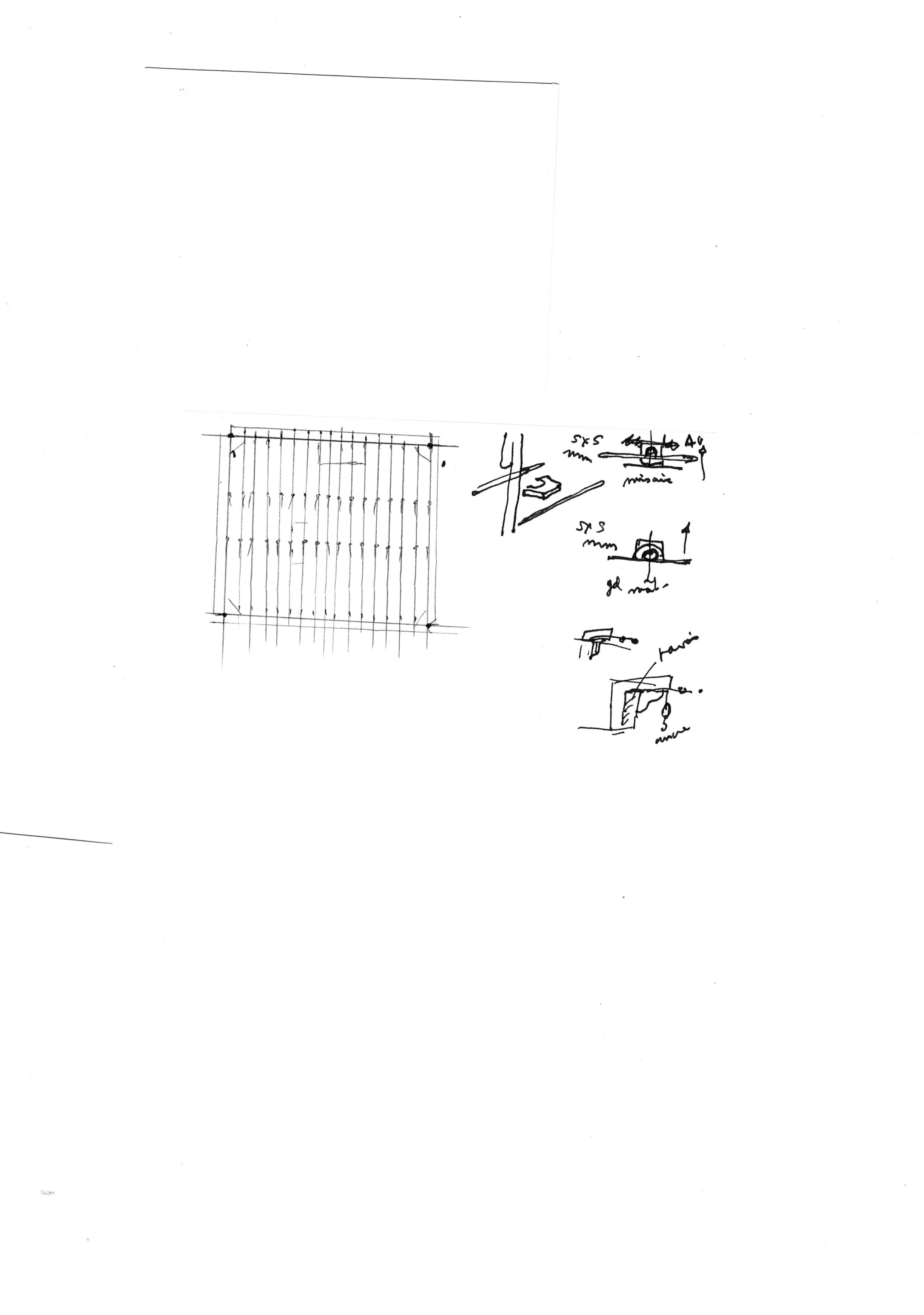

Voici un dessin pour la fabrication des hunes. Il faudra y ajouter au moins six petits anneaux(dessous) pour faciliter le câblage du gréement plus tard. je dois partir, je continuerai dès que possible!

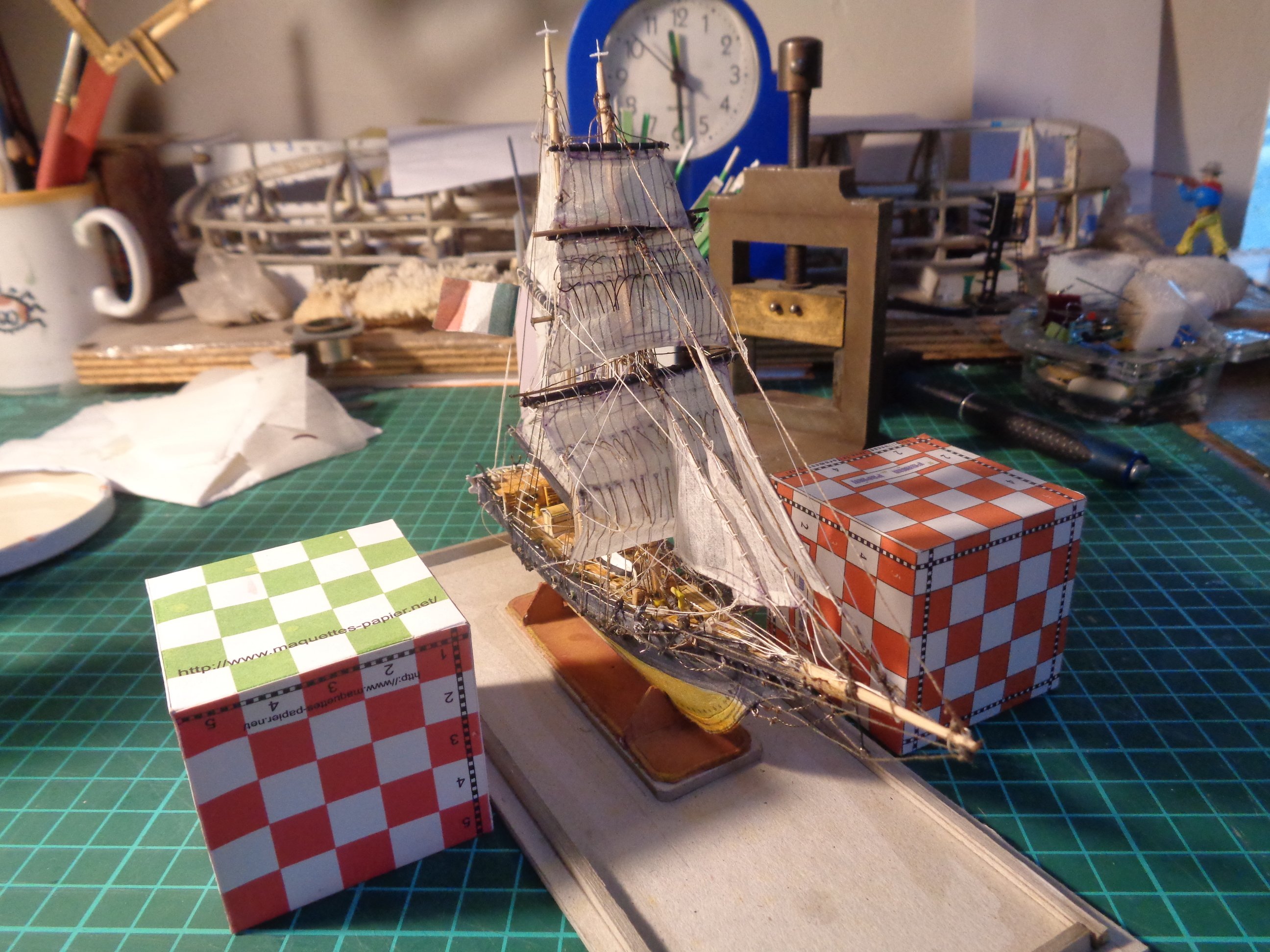

Nous allons finir d'équiper la coque. Je n'en pouvais plus de toujours trouver quelque chose de plus à mettre... Mais voici: de Gauche à droite:
- les fils de fer des bossoirs de l'embarcation
- le support du gui de grand mât,
- les échelles pour monter sur la poupe
- on aperçoit la corde de sauvegarde qui est simplement collée sur le pont avec une goutte de cyanolit

- crochets enfichés sur des baguettes, très fins
- petits ciseaux précis
- fils clairs et foncés de coton n°100
- fil foncé de coton n°60
- fil foncé de coton n°40
- fil foncé de lin n°40
- aiguilles à coudre petites
- doseur à cyanolit (expliqué plus haut)
- colle à bois et sont bâton taillé fin
- pinces diverses pour tenir les fils qui pendent de partout ou les laisser sécher (colle) en tension par leur simple poids
- patience, lampe grossissante, bon éclairage et réserve de jurons....
J'achète du fil blanc en mercerie, sur internet pour le fil à gants (n° 120) que je teinte au brou de noix selon nécessité. On peut l'acheter foncé tout de suite.
Et bien sur, tout un tas de précelles plus fines et pointues les unes que les autres!
À suivre
- les anneaux derrière les caronades
- la grande pompe à bras devant le grand mât
les chaînes des ancres qui sortent à l'avant par les écubiers, les ancres ne sont pas encore à poste
- le bout du beaupré qui dépasse sur le pont venant de dessous
-les petits picots sur la plage avant

On a pu noter sur la dernière image que l'annexe était enfin à poste. La construction des éléments est quasiment finie à ce stade et on croit toujours que c'est bientôt fini. En fait, ça ne fait que commencer et la moitié des détails soigneusement montés vont disparaître dans le flot des fils du gréement. Les images vues de trop près donnent une impression de grossièreté qui disparaît dès qu'on s'éloigne un peu. Il y a un phénomène de dispersion de la lumière autour des fils sans doute dû à leur nature (coton) qui les fait trop ressortir. Je ne pourrai pas tout décrire (j'en ai oublié la moitié), mais j'ai fait des croquis des éléments principaux quand j'ai eu besoin de savoir comment les installer. C'est ce que j'ai trouvé sur internet et les modèles qui y sont montrés, mais le mieux est bien sur d'acheter la monographie de l'AAMM malgré son âge et les imprécisions ou inexactitudes qu'elle comporte.
Voici mes notes: Si la qualité n'est pas assez bonne, je pourrai les redessiner à l'encre et faire un scan. La plupart des éléments sont tirés des images et du petit livre de R de Lagarlière.
Voici la poupe et l'annexe. Noter les courbes de la coque. La petite barque est collée à la cyanolit aux deux petites tiges métalliques. Ces tiges sont passées dans des petits trous de 0.2 ou 0.3 mm selon les forets que vous avez. Je diminuerai encore un peu le socle plus tard. je pense qu'il faudrait boucher les caronades puisqu'elles ne sont pas en position de tir; mais ce n'est jamais fait sur les modèles que j'ai vus... Voici le beaupré et une ancre. Agrandissez l'image pour voir comment l'ancre est reliée à sa "chaîne". Les cordages du gréement fixe sont foncés et je les passe sur un morceau de cire pour qu’ils ne soient pas trop pelucheux. Il ne faut pas trop insister parce que ça gêne pour le collage. Tous les nœuds sont assurés par collage et coupés à ras plus tard! Les chaînes seront mieux mises en forme plus tard parce qu'on prend souvent la chose par la proue lors des opérations suivantes. Un petit cordage relie la chaîne au bossoir. En fait, c'était un palan. Je ne peindrai la guibre qu'à la fin du montage en même temps que je ferai les dernières retouches. J'ai essayé d’imiter la plaque de protection autour des écubiers et des trous d'évacuation de l'eau de cale avec du papier très fin passé au crayon noir. Ça se voit à peine, mais il y a quand même une différence. C'est toujours frustrant de faire des détails qu'on espère réalistes. Ils ne se voient pas mieux sur le modèle que sur le vrai navire de loin!
à suivre
