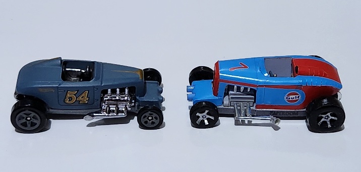

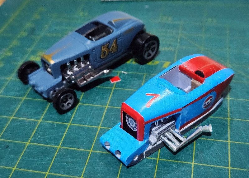

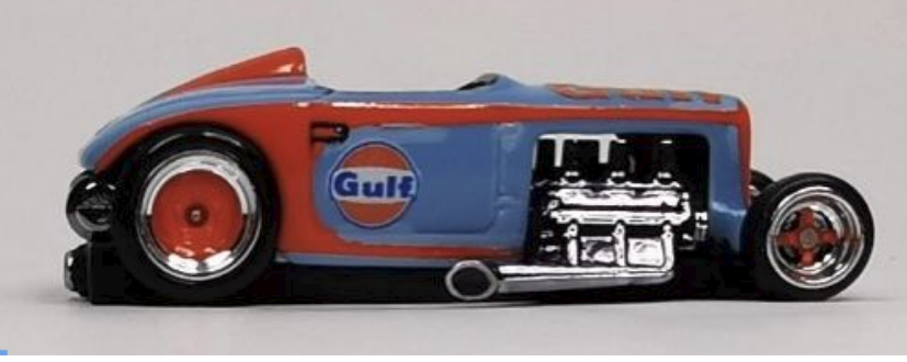

Je ne les collectionnes pas, toutefois je remarque le travail des designers de la marque. Je crois que cela rend plaisir. Le résultat de leur travail est vu sur les étagères des marchés. Ce sont plus de dizaines de nouvelles pièces par an. Certains sont vraiment de beaux créations. J'ai eu l'idée de reproduir quelques uns, c'est une belle prétention ! J'ai choisi un "hot road" nommé "Max Steel", ce modèle a été créé par SONNY FISCHER l'an 2021 et compte déjà avec sept variations. Le résultat commence déjà à apparaitre.
Naturellement je vais travailler sur l'échelle 1/64, typique de la marque, mais aussi sur 1:43 de façon à livrer des pièces plus faciles de monter.
Ensuite, je place quelque chose de ce développement.

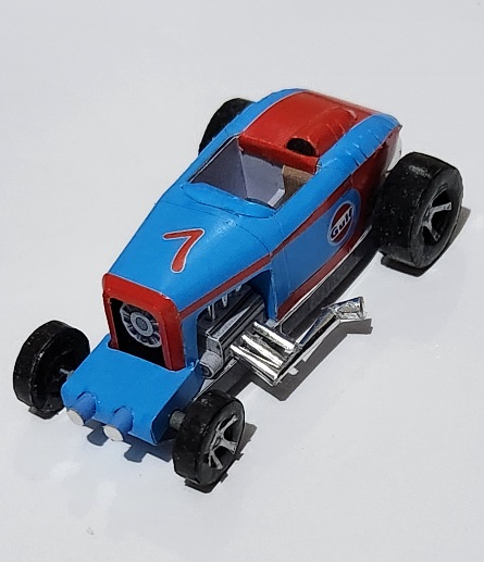

Re: Des hot wheels, qui les aime ?

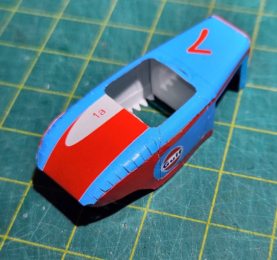

C'est le Max Steel. J'ai commence par le Gulf.

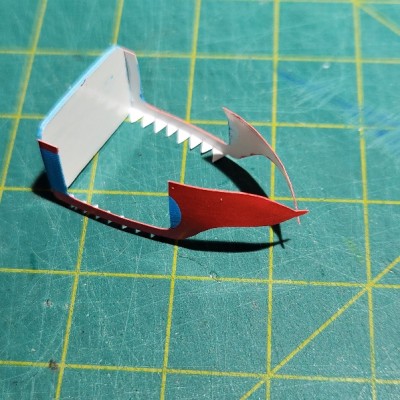

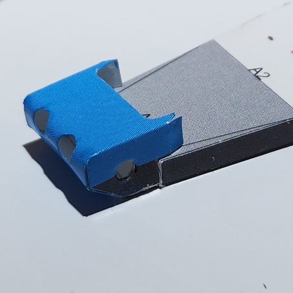

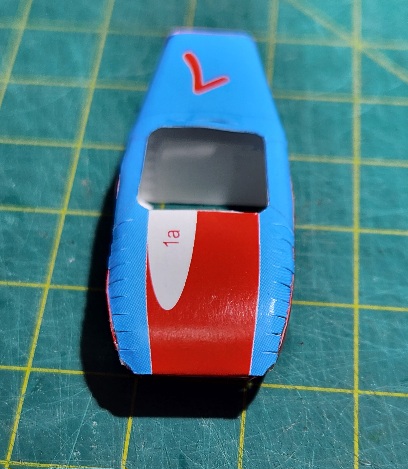

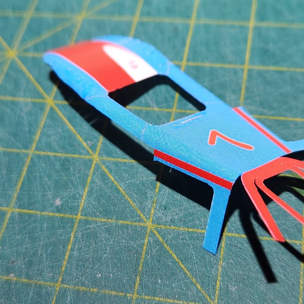

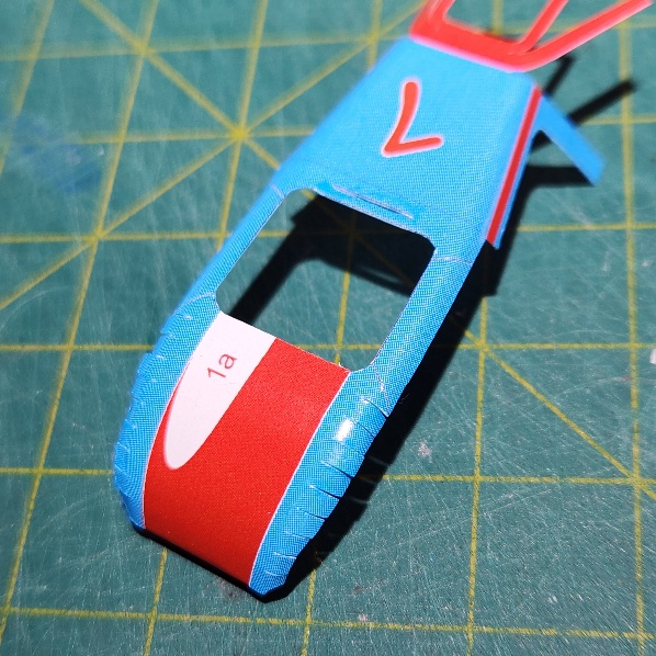

Ces modèles tous arrondis ont besoin de plusieurs découpages
Messages : 969
A remercié : 260 fois
A été remercié : 911 fois

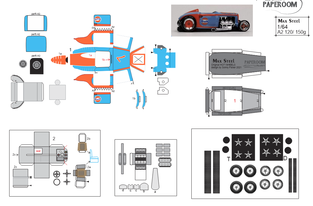

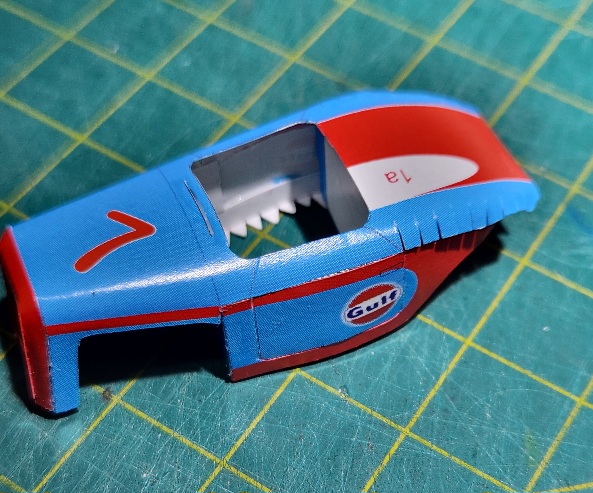

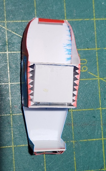

La planche unique pour cette échelle, je l'ai imprimée au 120grammes, papier couché .
Il vaut mieux faire les ronds avant de coller des parts.

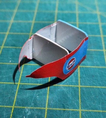

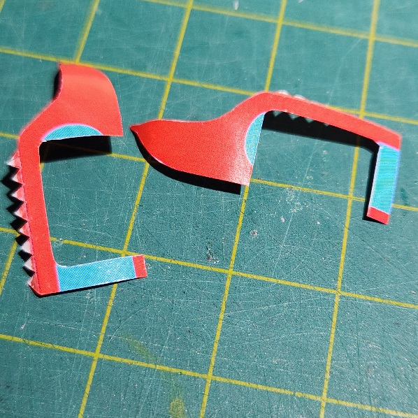

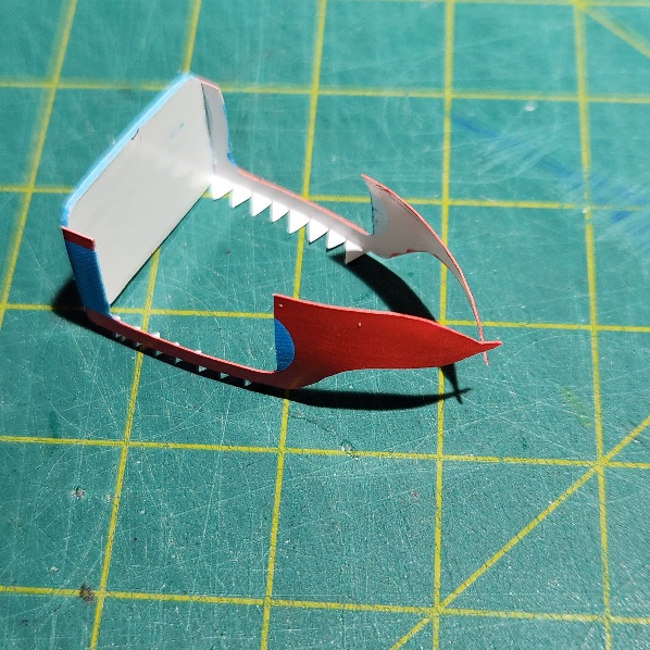

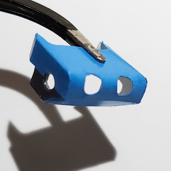

La porte est decoupée, car ça devient plus facile faire des surfaces ronds

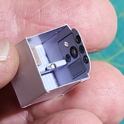

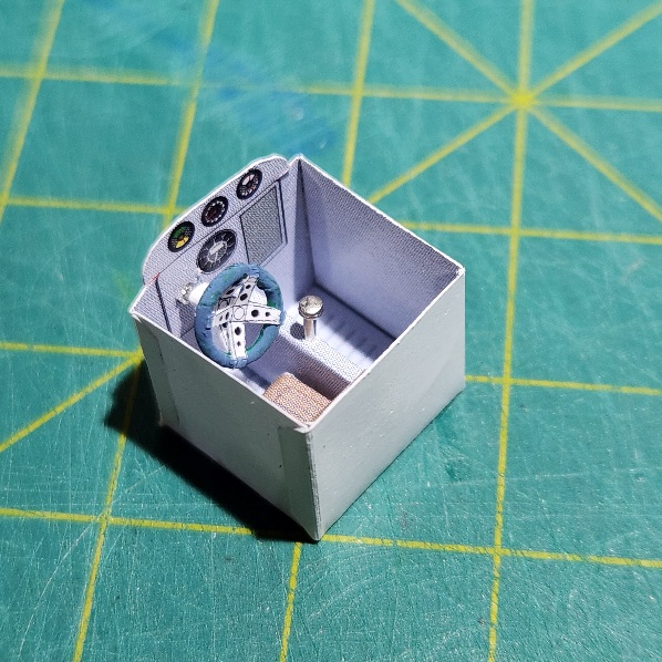

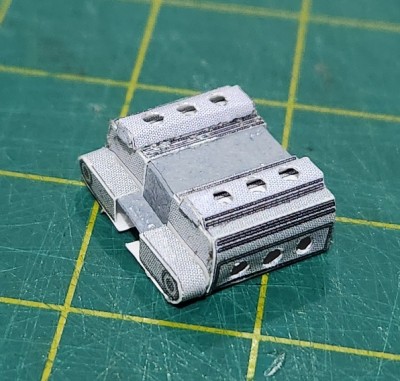

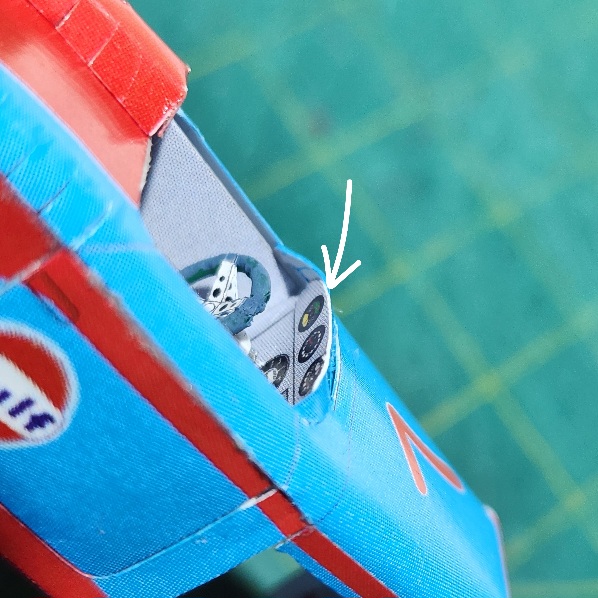

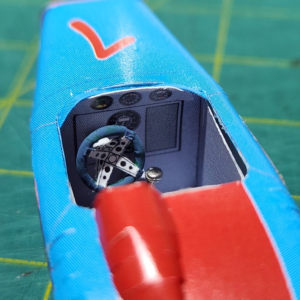

Je continue le montage avec le cabinet.
Messages : 969
Je vais enlarger un peu, ce cabinet, mais il est bom pour ce montage.

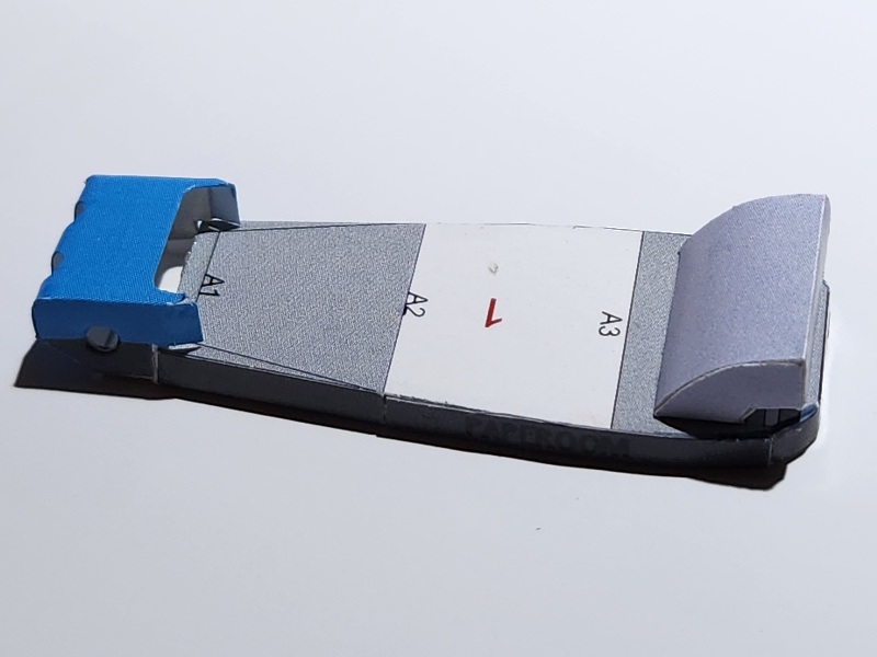

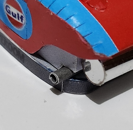

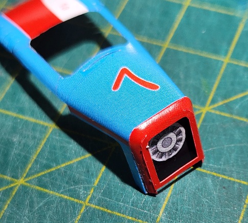

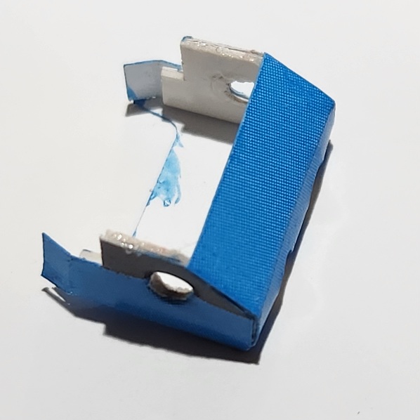

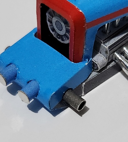

La pièce d'avant soit renforcé pour soutenir les roues, mais il y aura la version simplifiée, avec des roues collés
Messages : 969

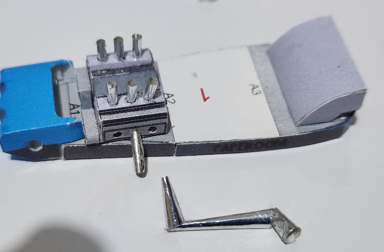

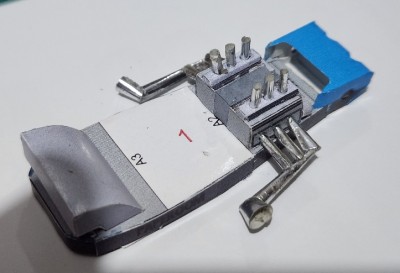

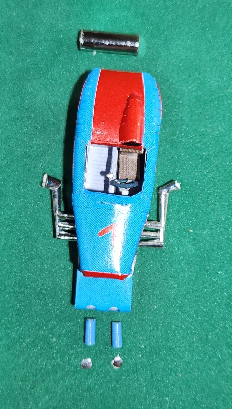

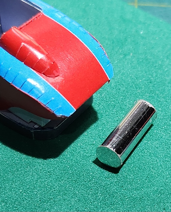

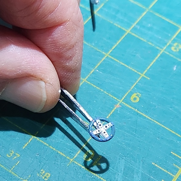

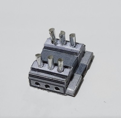

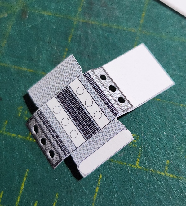

Les pots d'échappement sont difficiles à assembler à cette échelle. J'ai donc décidé de les fabriquer en papier aluminium.
If  faut enlarger cette pièce

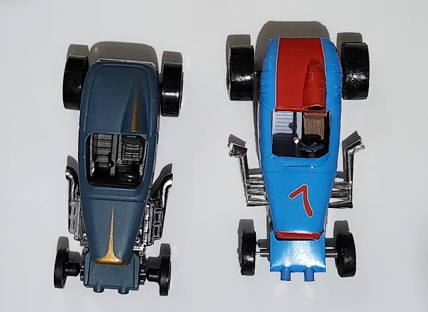

Je suis ravi de terminer ce modèle le jour même de mon anniversaire. :happyjump:

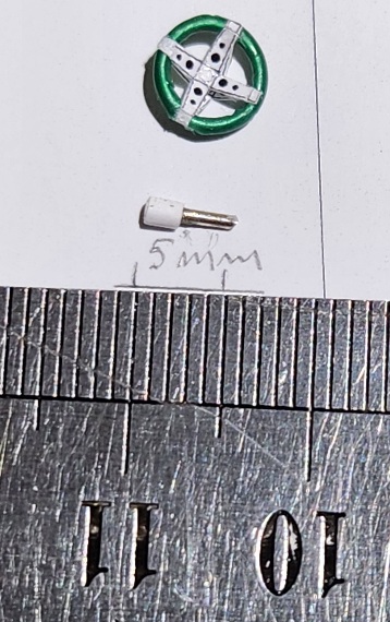

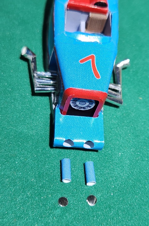

Les roues, je les fais sur essieux, mais il y aura aussi le type facile.

Les roues, je les fais sur essieux, mais il y aura le type facile. Pour des roues libres il ne faut que mettre un petit tuyau pour y passer les essieux. Si on ne veut pas les faire libres, on utilise des essieux collés.

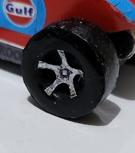

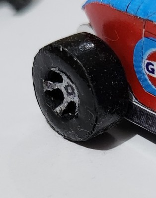

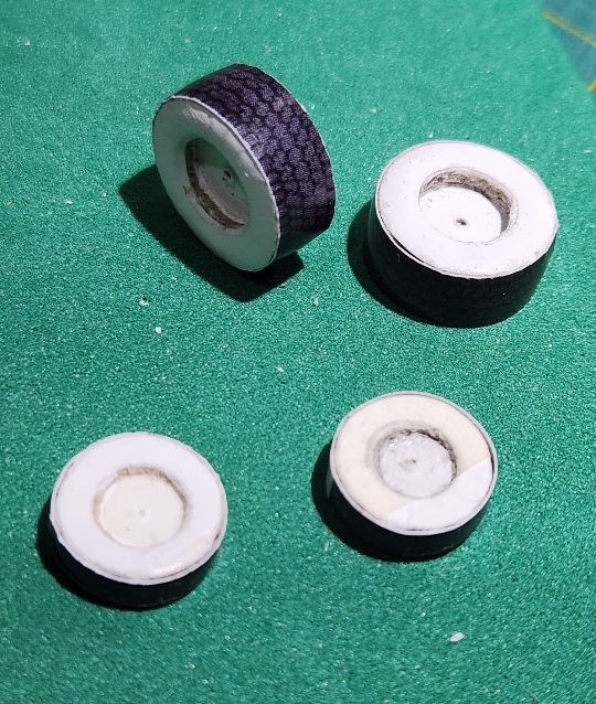

Ces roues sont fabriquées avec des rondelles en papier, la première ayant un centre creux pour donner de la profondeur.

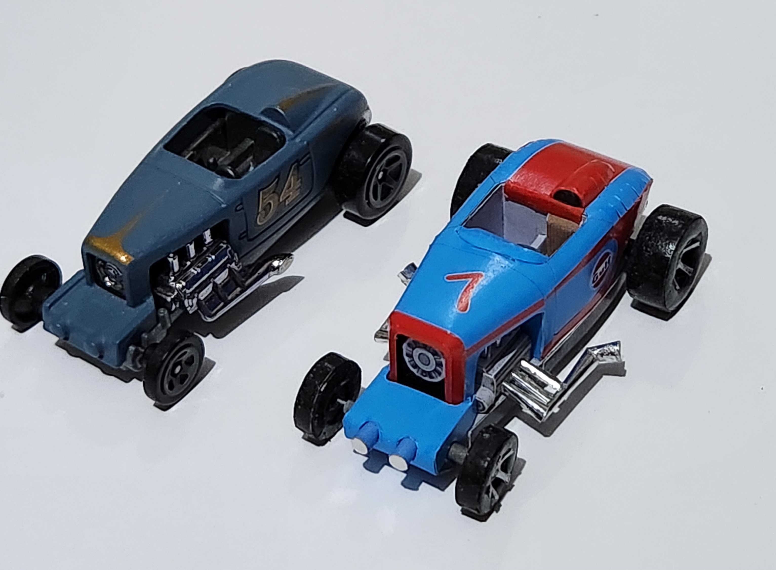

C'est bien le résultat. Je crois que je l'ai pris.
