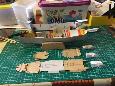

Bonjour.
Voilà, début de la pose du plancher du pont du voilier.
Suite au prochain numéro.

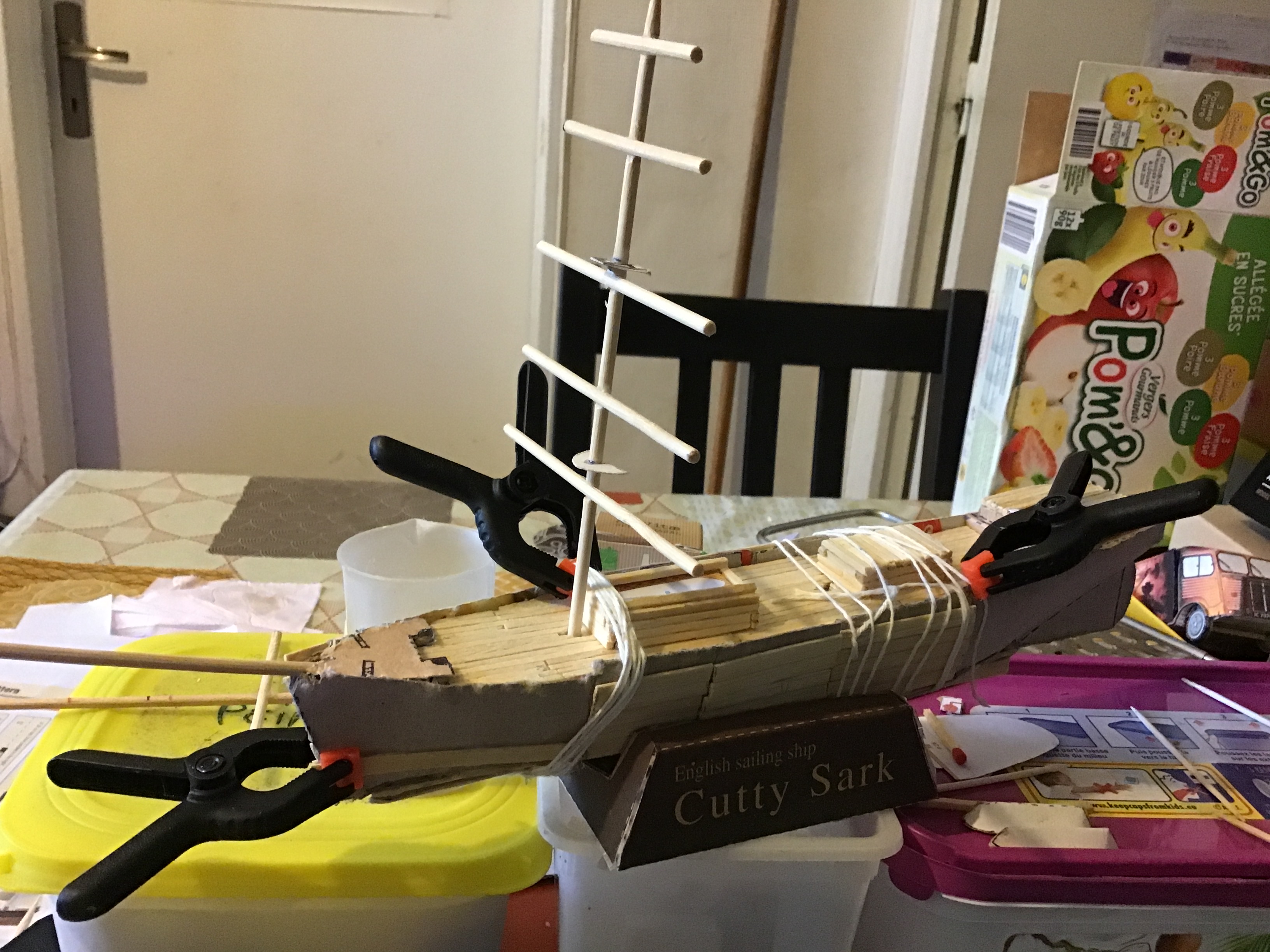

Bonjour à tous
Voilà pour toi avel, l avancement des travaux.
Tout doucement, mais sûrement, alors je te mènent pas , bidouilles a mort pour adapter la version papier via le bois , j utilise des agitateurs à café en bois pour la coque du bateau que je ponce par la suite , des allumettes pour le pont , et des broches à brochettes en bois pour les mâts.
Je posterai l avancement pour ceux que ça intéresse.

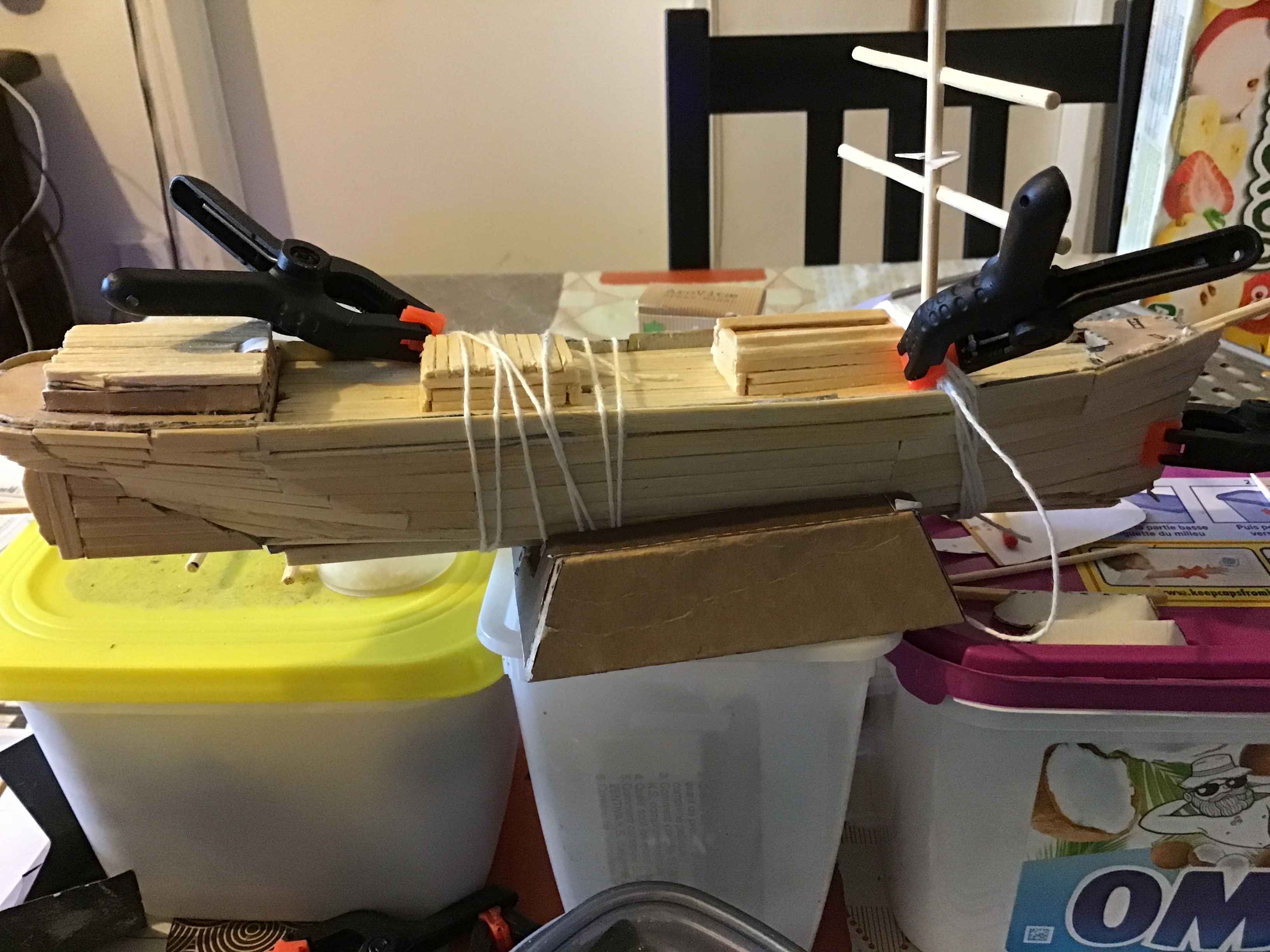

L autre côté de la coque donne pas mal regarde .
J appliquerai un enduit à base de colle et de bois pour boucher les trous puis un autre ponçage par dessus.
Ensuite viendra la peinture.
J ai beaucoup d idée qui me viennent à force d avancer .

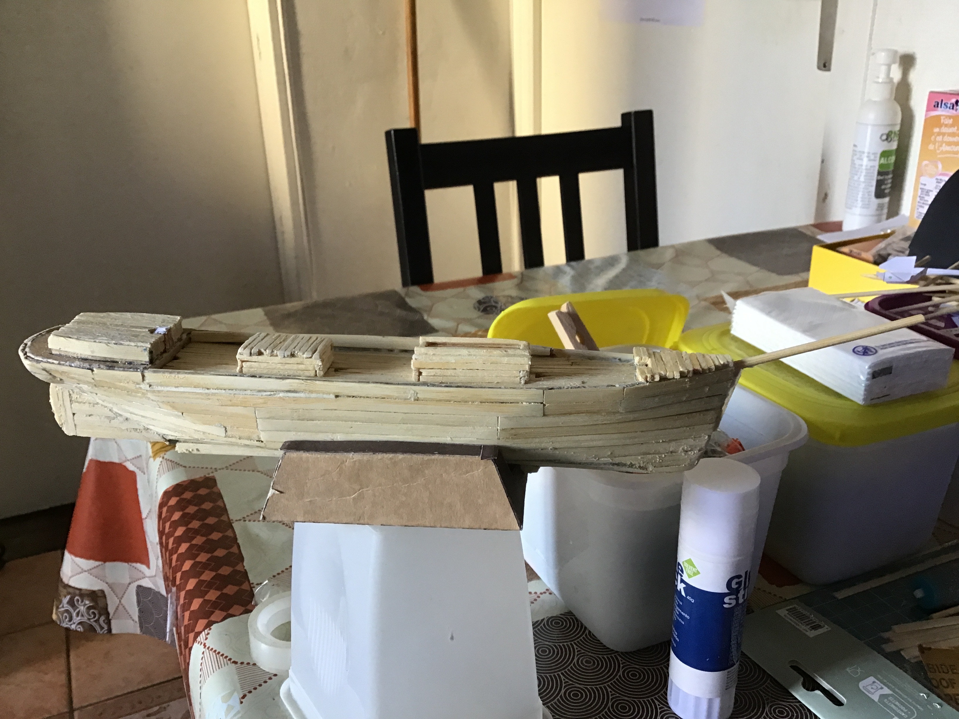

Bonjour
Un peu d avancement après un premier ponçage.

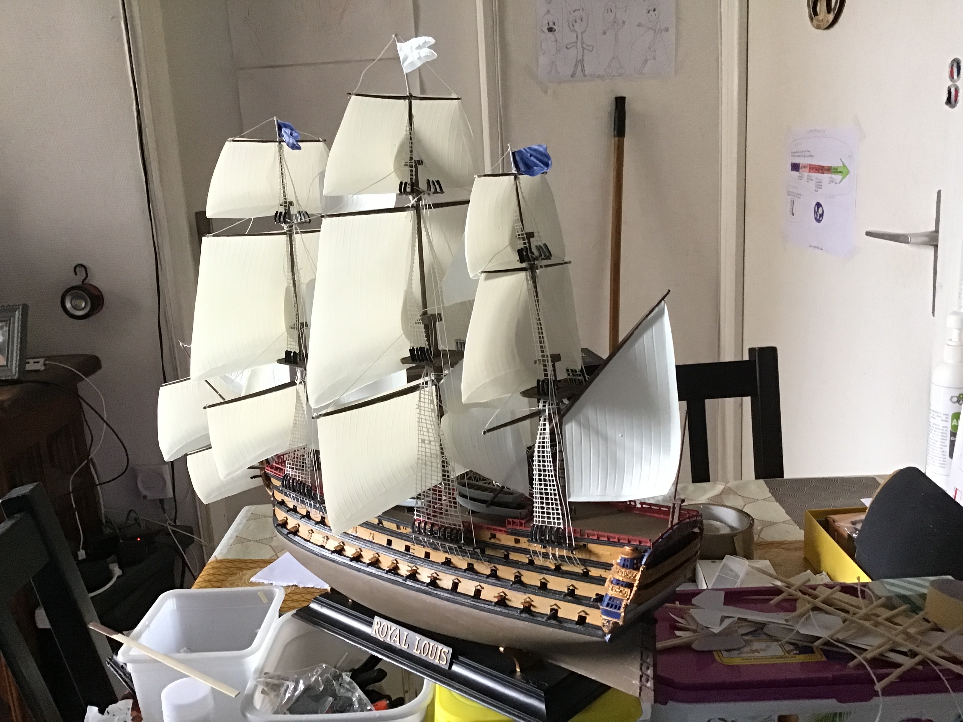

Re
C est la même peinture que j ai utilisé pour ce modèle.

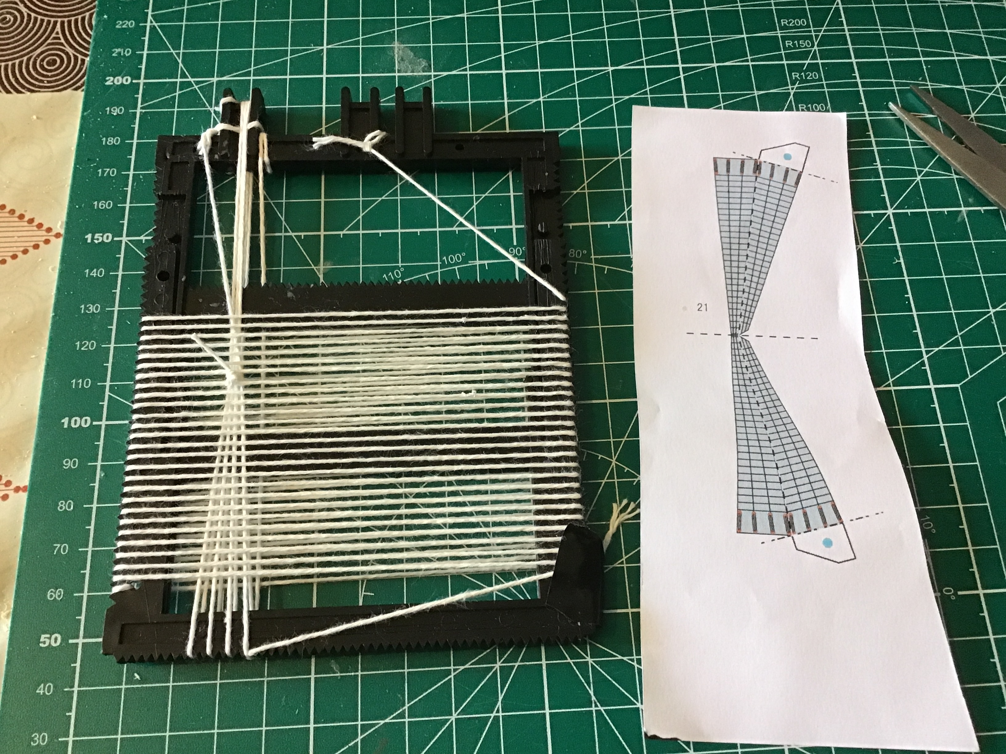

Bonjour
Pour ce qui est du cordage , j ai ressorti le métier à tisser le cordage de chez HELLER.
En fait je recopie sur la version papier .

Essaie d'utiliser des fils plus fins pour les fils horizontaux. Normalement deux ou trois fois plus fins que les verticaux. Et ils devraient être plus sombres. En règle générale et approximative, le gréement dormant (fixe) est brun foncé et le gréement courant (mobile, les commandes) est écru. Pour le Cutty Sark, il est possible qu'il y ait des marche-pieds rigides. À rechercher sur les photos du vrai!
Bon courage pour la suite!
