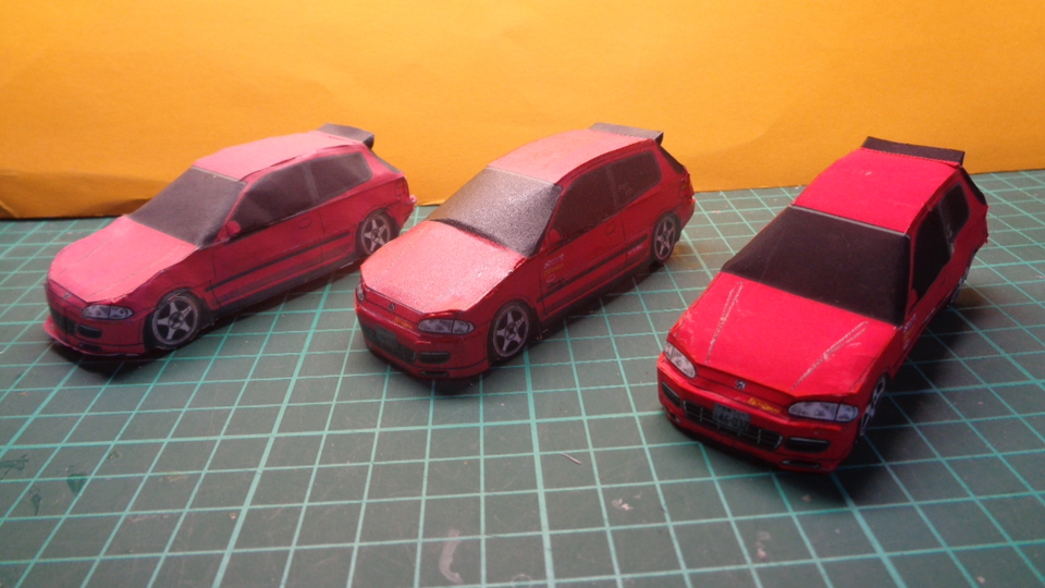

et voici les trois modèles, la deuxiéme version est vernie ( vernis à gouache ) ce qui explique qu'il semble mieux coloré que les autres. C'est une illusion!
Je n'en ferai pas de quatrième, ce ne sont pas des autos qui m'intéressent particulièrement, mais je voulais tester le modèle. Le troisème est bien plus beau que les deux premiers et le choix du papier en 120 grammes semble un bon compromis. Il est finalement très fidèle pour un minimum de complexité, mais, celui ci en particulier, n'est pas facile à réussir. En tout cas, merci à keroliver et ses amis pour tous ces beaux modèles!

Je vois que tu as essaye plusieurs qualites de papier
Pour le papier, je n'utilise que du 160 g/m2
C'est celui disponible au 7eleven du quartier, ouvert 24h/24
Il me convient depuis de tres nombreuses annees
Le 120 g/m2 devrait etre un meilleur choix
Mais je n'ai pas la patience d'aller chez l'imprimeur
Le 160 g/m2 a besoin d'etre 'trace' pour un pliage parfait
avec une 'pointe' et un bout de Lego, voir photo
Je trace 2 fois sur chaque ligne de pliage
Re: honda "Shingo EG6 civic" dessinée par keroliver
Posté : sam. mai 02, 2026 1:40 pm
par keroliver
Pour cette serie Initial D, je me suis un peu complique la tache
Pas facile de reproduire ces voitures aux courbes tres fines
avec du papier plie en ligne droite !!
J'ai telecharge beaucoup de modeles recemment
Je les assembles pour voir comment ca donne
et comprendre comment simplifier mes prochains modeles
En plus, pour la 1ere Civic, oui, il y a avait une erreur
un morceau mal dessine et encore moins bien deplie
Pareil pour moi, la 3eme version est la meilleure
