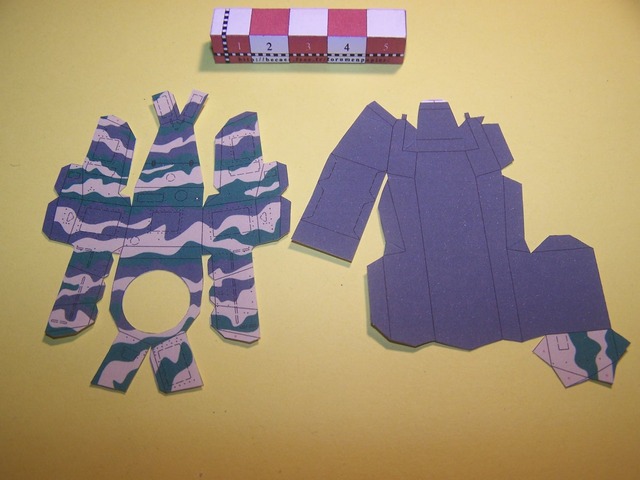

Voila, apres plusieur jours, meme plus, je viens de terminer la conception de mon BA3.
Ce qui suit vous servira de petit notice, en attendant que je fasse mieux.
La presentation du modele ci dessous a ete faite suivant un version beta.
Il n'y a pas grand ecart avec la version finale, donc vous pourrez vous en servir comme base.
Pour une meilleure souplesse des pieces, je l'ai imprimé sur une feuille classique, 80gr.
Les pieces particulieres sont collées suivant les besoin sur du carton de 0.5 mm et 1 mm.
On demarre ( version camouflage ).
Decoupage de la carosserie et de la base
Montage des deux pieces
Modifié en dernier par morph le sam. févr. 28, 2009 11:07 am, modifié 3 fois.

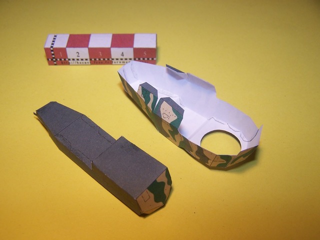

Message par morph »
Montage des deux pieces ensemble

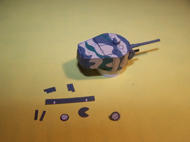

Partie tourelle
Pour une meilleure réalisation, la monter dans l'odre de presentation

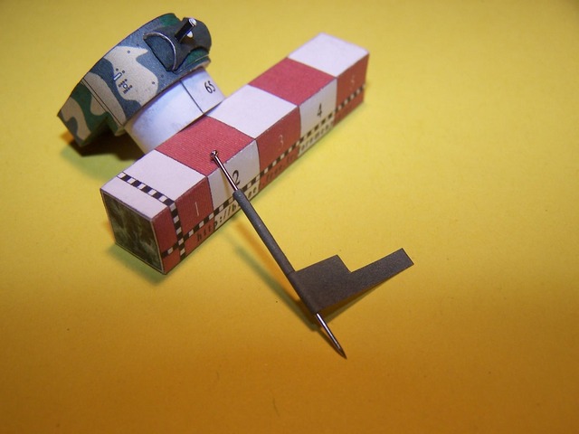

Pour la mitrailleuse et le canon, rouler les pieces autour d'une aiguille.
Ca vous aidera et le resultat sera nickel.

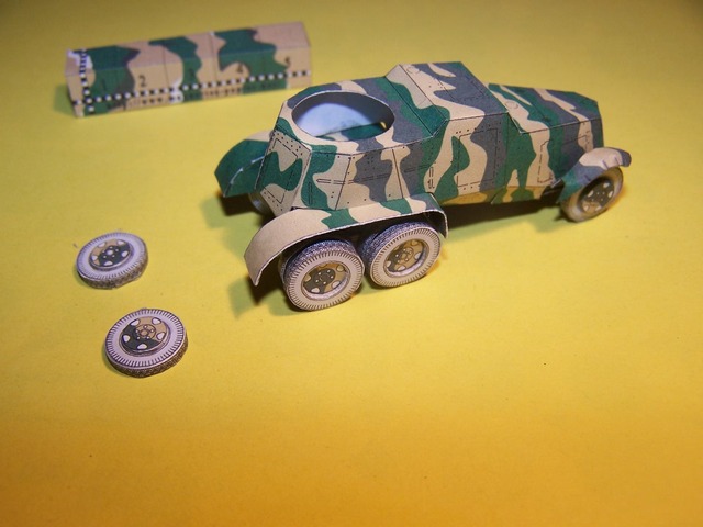

Pour la suite, nous avons les ailes avant, les supports de roues avant ( petite pieces en croix ) et support de roues arriere.
Les supports de roues sont trop petit. Mais c'est rectifie sur la version telechargable. La pointe est a orientée vers l'arriere du vehicule.
Pour les ailes, la partie place est a coller sous la carosserie avant ( c'est marqué dessus ).
morph
Messages : 2773
Localisation : France
A été remercié : 18 fois
Message par morph »

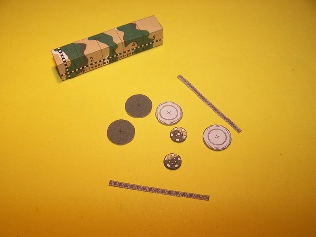

Roues avant
les deux flasques de roue sont a coller sur du carton de 1mm et la petite sur du 0.50 mm.
Notez au passage le changement de la barre repere.
C'est un petit cameleon, elle a pris les couleurs du vehicules :D :D
L'emsemble avec supports

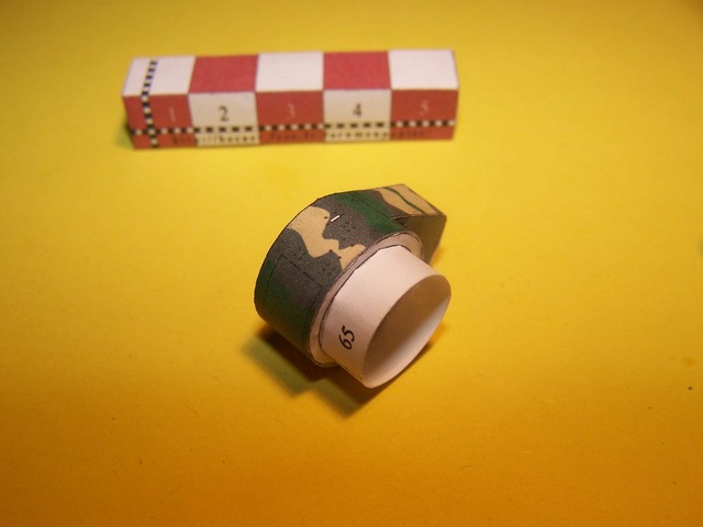

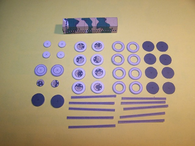

Roues arriere ( 8 ) et roues de secours ( 2 ).
Les quatre petit cercle servent a relier deux roues entre elles.
On les colles dos a dos avec cette pieces entre
