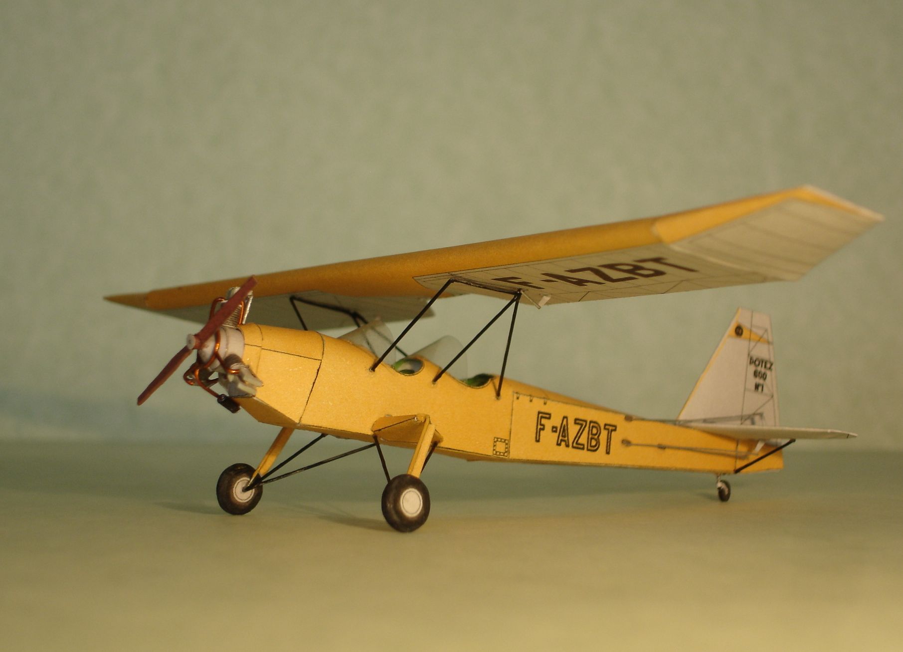

Qu’elle est l’échelle qui vous permette de réaliser des monos (voir multimoteurs) de taille raisonnable, directement à partir des dimensions de l’avion grandeur, tout en vous passant de calculette pour en réaliser le plan trois vues? C’est le 1/66.
Cela peut paraitre une blague mais je m’explique :
Prenez une envergure de 10 mètres (soit 10000mm).
Première étape :
Divisez par 100 (ou enlevez 2 zéros) cela donne 100mm
Deuxième étape :
Divisez par 2 ce résultat soit 100/2 = 50mm
Troisième et dernière étape :
Ajoutez ensemble les résultats des deux étapes soit 100mm + 50mm = 150mm.
Plus long à écrire qu’à faire DE TETE bien entendu.
L’échelle qui en résulte est donc le 1/6666 (10000/150)

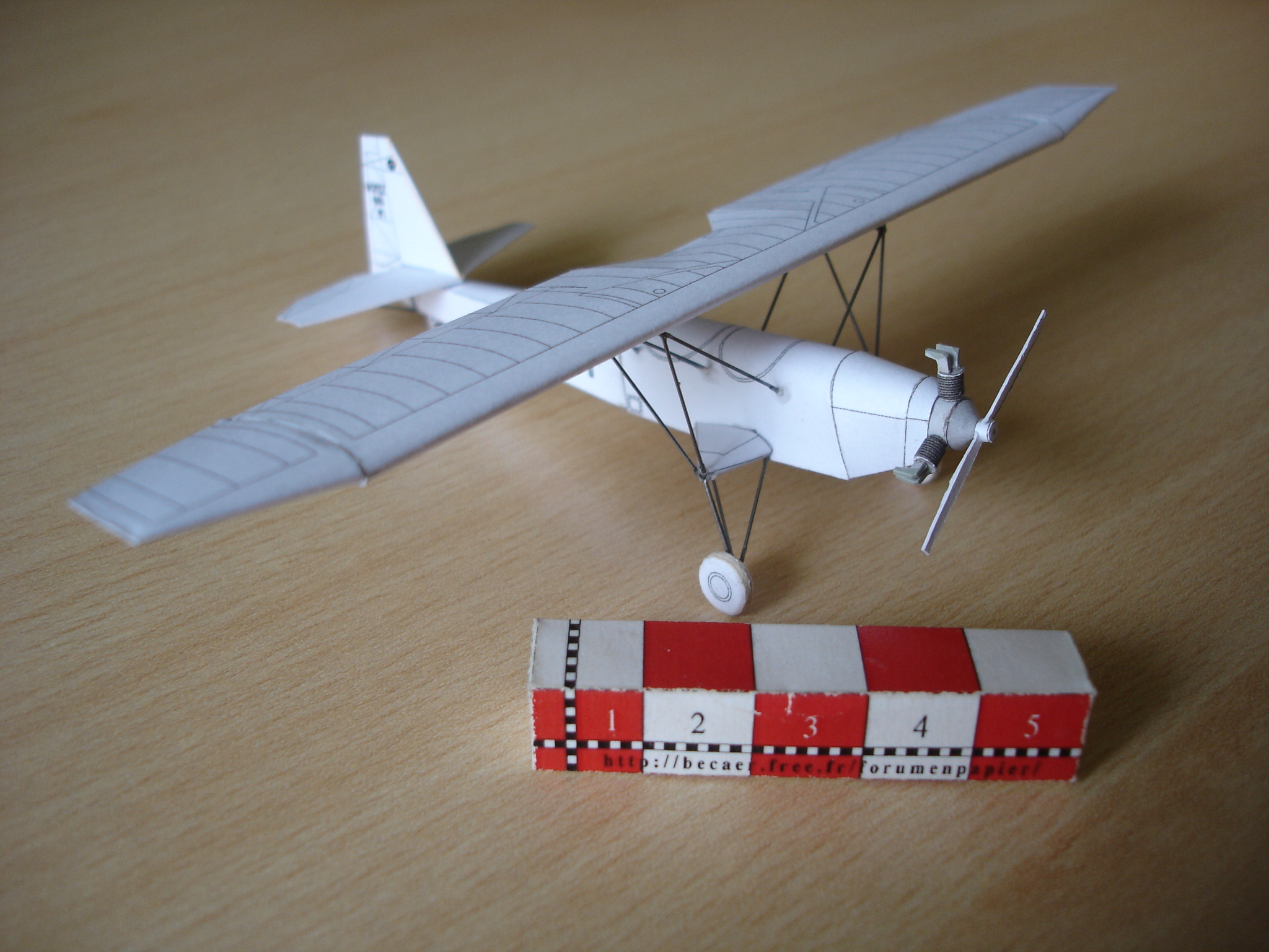

Indépendamment du coté anecdotique du calcul ci-dessus, cette échelle vous donne des modèles un peu plus grand que le 1/72 sans pour autant atteindre l’encombrement du 1/48 (ou du 1/50).
Alors pourquoi ne pas prendre le 1/60 qui est une échelle reconnue particulièrement aux USA ? Simplement histoire de se démarquer sous le couvert d’une méthode de calcul originale.
Je ne revendique pas la paternité de cette échelle et si vous voulez en savoir un peu plus sur le sujet, je vous invite à vous rendre sur mon blog.
Je vous propose donc le POTEZ 60 à cette échelle « magique » du 1/66
Il se présente sous la forme de 3 planches téléchargeables gratuitement sur le site de mon ami Pierre
http://pierreg.free.fr/carton/projet/myproj.htm" onclick="window.open(this.href);return false; dont le hangar héberge toutes mes élucubrations. Tant pis pour lui, c’est lui qui m’a donné le virus!

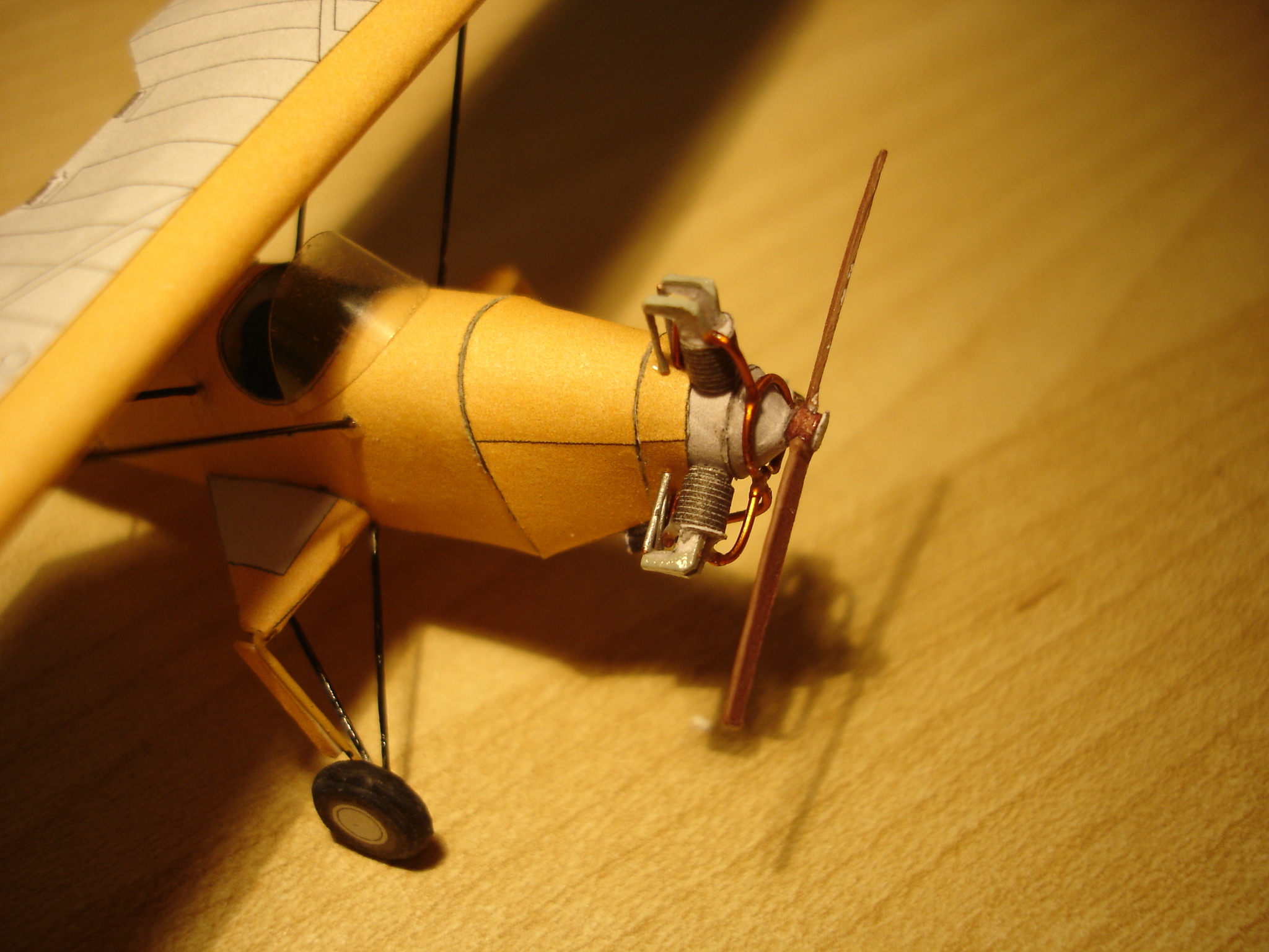

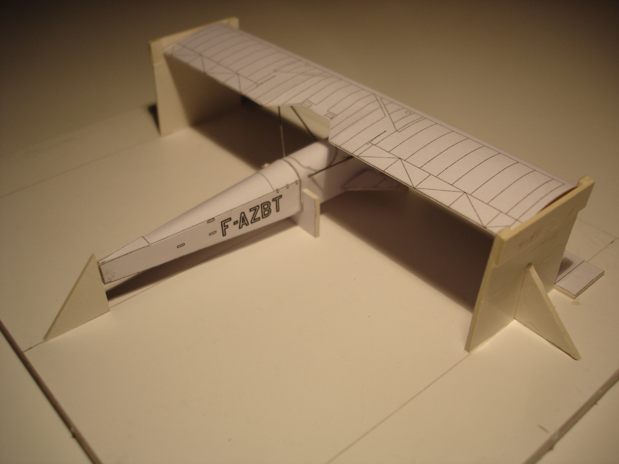

Le choix de ce premier modèle n’est pas anodin. Il fallait trouver un appareil présentant un certain nombre de difficultés (aile parasol et moteur en étoile apparent pour celui-ci) de façon à valider la formule. Je pense que c’est chose faite et cela ouvre la porte vers d’autres cogitations.

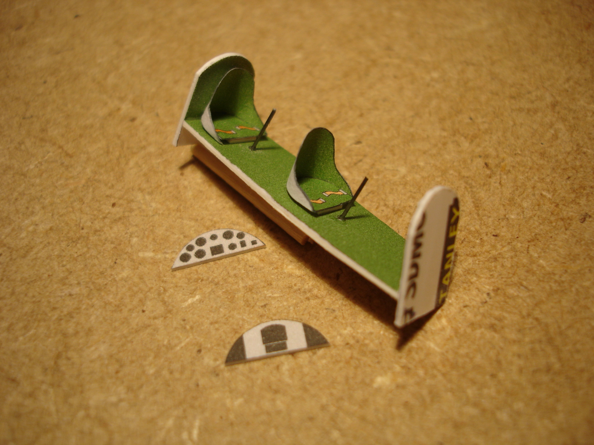

Volontairement le modèle offre deux niveaux de difficultés, le premier s’adresse à des modélistes déjà dégrossis et le deuxième…. aux « empapaouilleurs de mouches ».
Point de notice de montage, tout est sur les planches proposées.
N'est ce pas mignon tout ça? Alors bon montage!

Et voila, une autre tres belle realisation.
Merci pour tes explications et pour nous proposer ta réalisation.

Magnifique, Renesson ! Moi qui n'aime pas trop ce genre de sujets, je trouve que tu nous offres toujours des modèles extrêmement élégants et attractifs. Un jour peut-être, quand je serai devenu un modéliste papier de qualité moyenne, j'oserai peut-être tâter d'une de tes maquettes, et ce pourrait bien être ce Potez.
Encore mille bravos !

merci pour ce modèle que je trouve vraiment agréable a faire.
pour les parties métallique j'utilise de la corde de guitare électrique (bien entendu la plus petite pour les tiges des culbuteurs et les haubans des ailes ) et du cuivre pour la partie échappement.
pour rendre la structure de la coque plus rigide je prends du papier 210g.
bien entendu dans ce cas il faut supprimer les languettes de collage pour que cela ne soit pas trop épais.
en tout cas un grand merci pour ce modèle de qualité.
je pense par la suite m'attaquer au autres modèles du concepteur.
