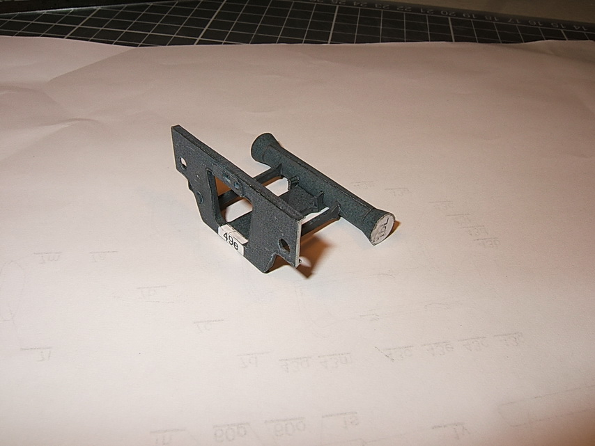

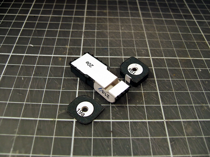

J'ai commencé simple par la boite de vistesse et transmission (environs 150 pièces
Bon je vais diner. Je vous poste les premières photos apès
