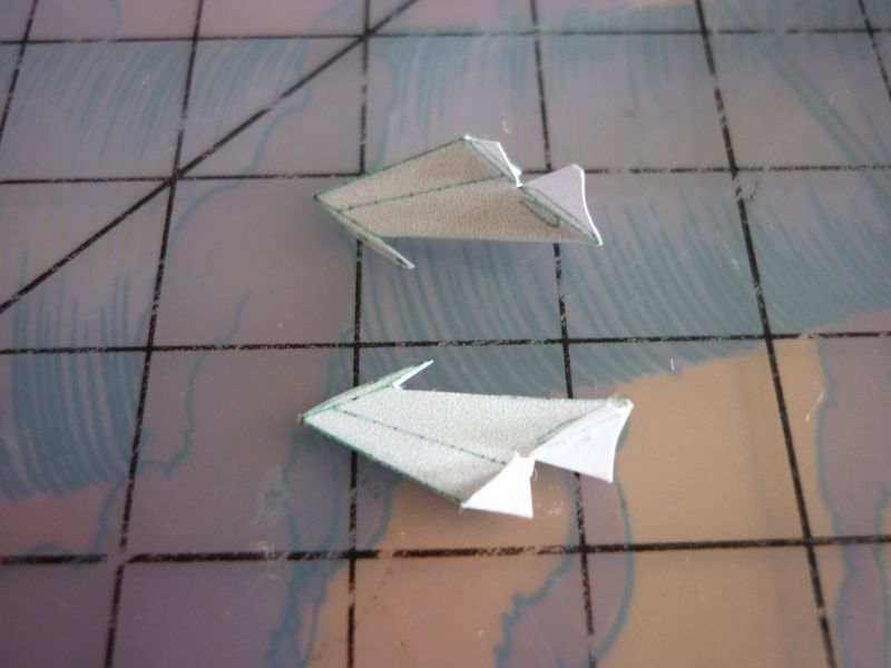

J'ai commencé par les ailes.
On découpe, on colle le renfort.
On referme.
Et j'ai oublié de prendre une photo de la dernière étape : le découpages des parties superflues à l'avant et à l'arrière.

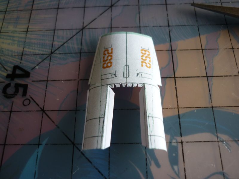

C'est en attaquant le fuselage que je me suis rendu compte que j'aurais dû vérifier le type de papier qui se trouvait dans mon imprimante. C'est du 100 g/m² et c'est assez pénible à mettre en forme à cette taille. J'aurais dû utiliser du 80 g, comme sur les autres MiG-21.
J'ai choisi de ne pas utiliser les joints d'origine et j'ai donc utiliser des languettes séparées.
Je mets en forme avant de supprimer la partie centrale.
J'aurais dû m'appliquer davantage à la mise en forme car ces joints ont été pénibles à refermer (la faute au papier trop épais) et laisser à la colle le temps de sécher.
Re: MiG-21 (Paragon) réduit au 1/200
Posté : mer. août 04, 2010 5:20 pm
par cafecomics
Je ferme le nez (et je râle après le papier de 100 g)
Je glisse le lest à l'intérieur en veillant à ne pas le placer trop en avant histoire de laisse de la place pour le cône radar. Je ferme la partie centrale (et je râle à nouveau).
J'ajoute le cône radar. Une fois qu'il est bien fixé, je découpe les languettes qui dépassent.
Au tour de l'arrière du fuselage. Et je râle une troisième fois.
