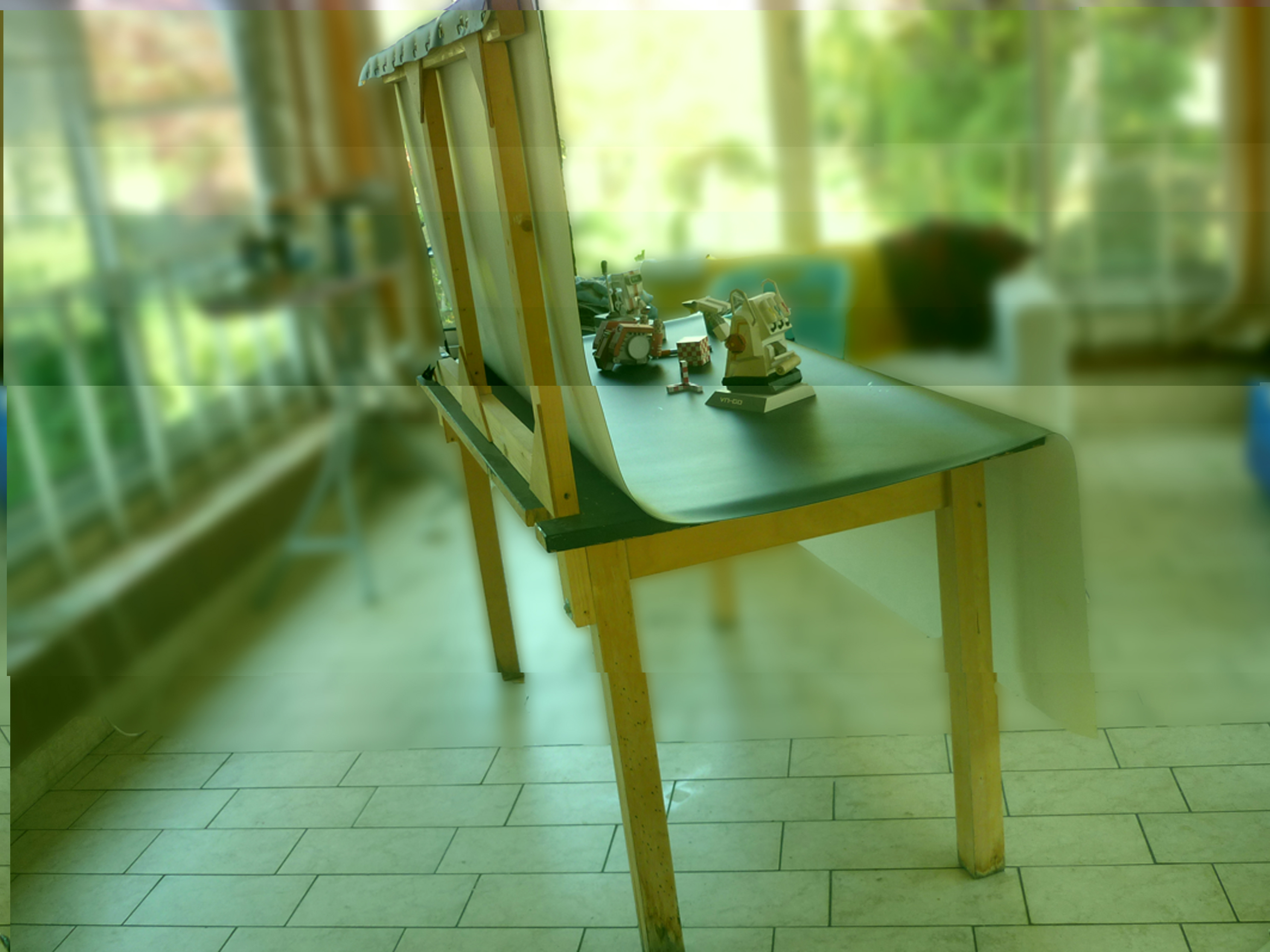

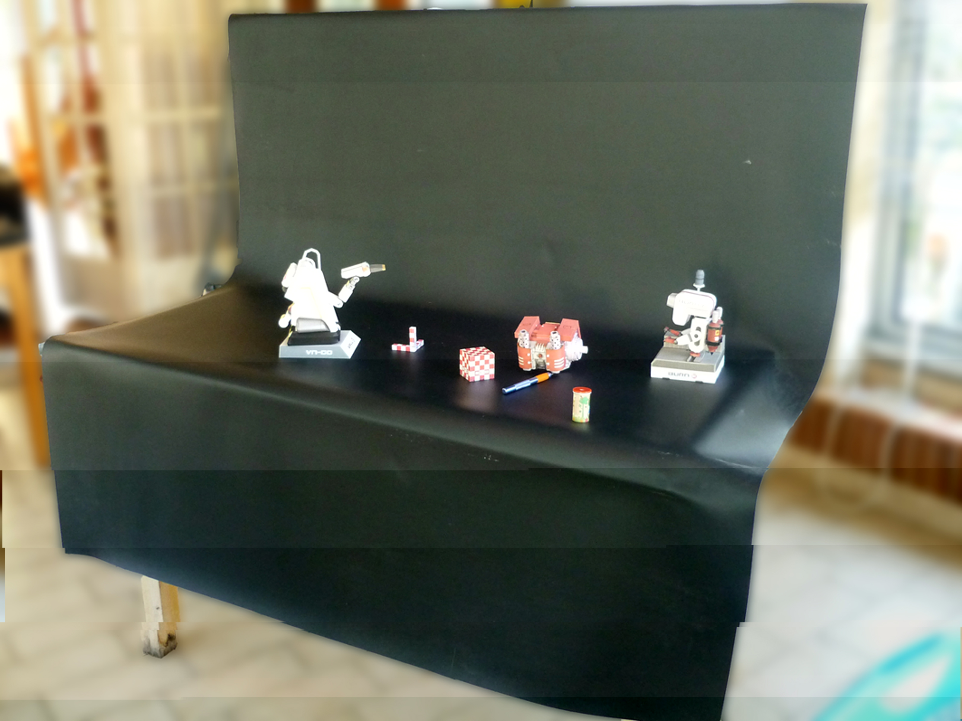

Voilà mon cyclo fait maison :
Une chute de tapis de dance récupérée au theatre.
Quelques oeillets avec la machine pour les poser évidemment,
ce qui me permet d'utiliser la face blanche ou la face noire au choix
et un chassis vertical en bois (tassau ou "battant"en l'occurence)
que j'ai adapté à une vieille table ikea en fin de vie.
le tapis s'accroche sur les têtes de vis ou crochets disposés ts les 20 cm sur le haut
du chassis vertical . J'ai la chance d'avoir ce" mini studio pour objets" au milieu d'une
veranda ou la lumière est bien diffusée et à un bon degré de chaleur" (x°K)
pour ne pas avoir de dominantes sur les photos.
En plein jour , je n'ai utilisé aucun éclairage artificiel pour toutes les photos posées sur la
galerie excepté 1 ou 2 ou j'ai juste allumé le plafonnier pour réhausser une dominante jaune
avoisinant certainement les 2500°K.
Un petit numérique, un petit nettoyage dans photoshop et l'affaire est dans le sac.
il ne reste plus qu'a japper de contentement ...
ouaf, ouaf !!
J'oubliais : s'adjoindre un ou une assistante (blonde-c'est mon choix) est plutôt agréable
et pas forcément inutile .......

Très intéressant ton cyclo et facile à mettre en œuvre.
Le tapis de danse à l'air de ne pas avoir de grain ni de structure ?
Bravo et merci pour l'idée, Michel

tout çà fait, c'est lisse,sans grain, sans structure.on appelle ça aussi du marley.
Par contre je ne sais pas du tout ou l'on peut acheter ça, ni le prix
et encore moins si ça se détaille au mètre. (à la BS peut être : "boutique du spectacle)
Un lino peut aussi faire l'affaire. voir plusieurs de couleurs différentes suivants besoins ..
Ouaf !!
