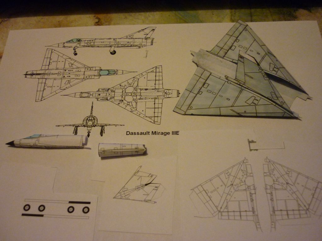

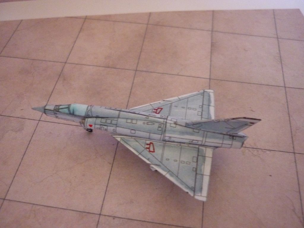

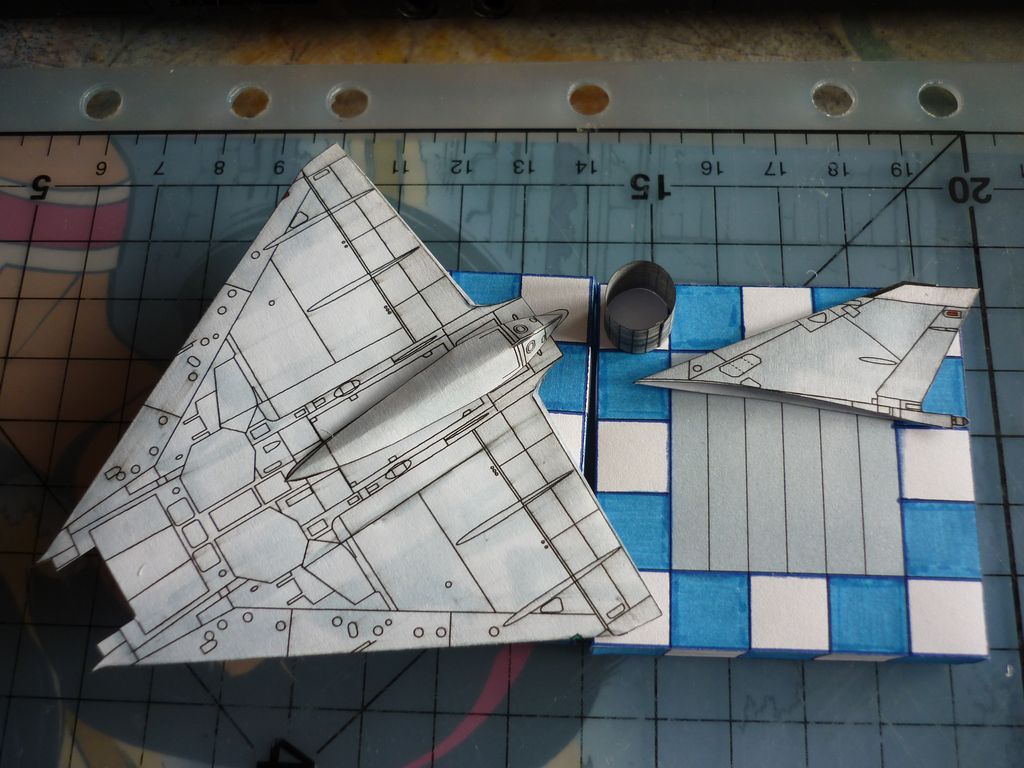

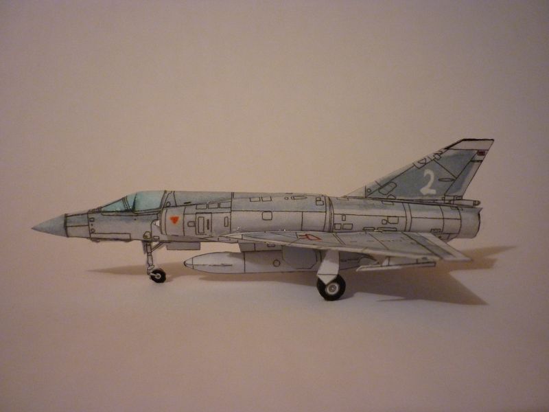

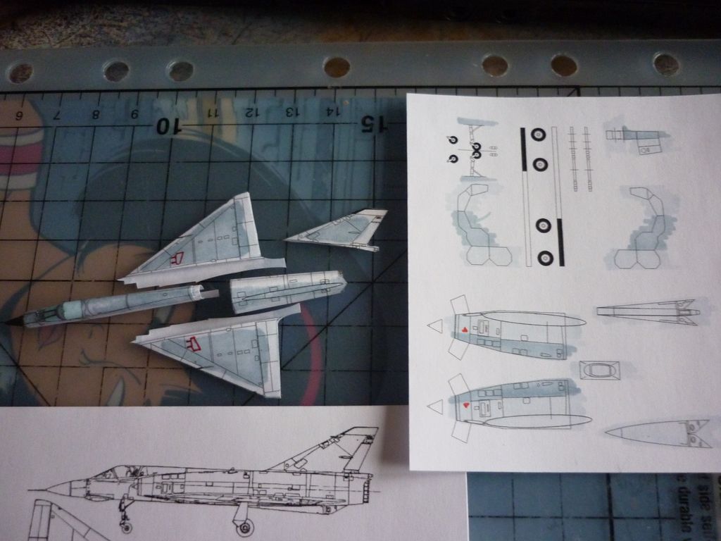

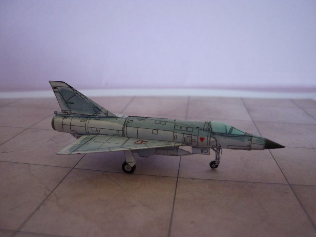

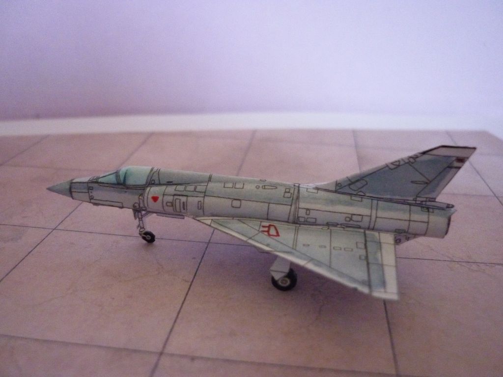

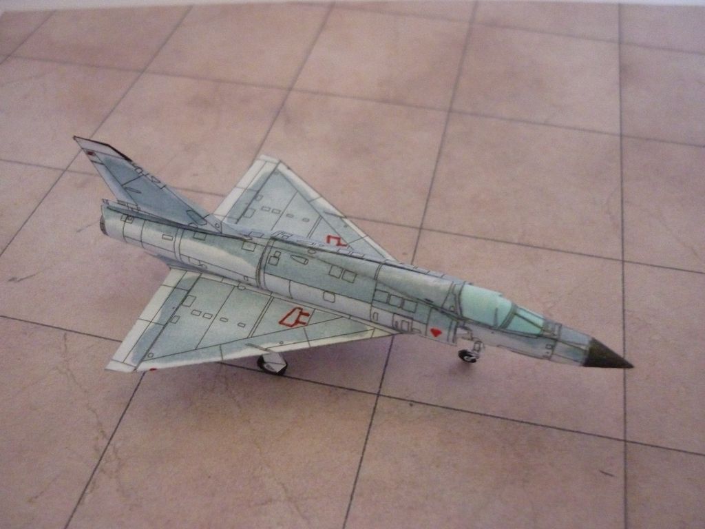

J'ai fini le montage. Il n'est pas aussi raté que je le craignais. :D
Voici deux photos prises avant la pose du train d'atterrissage.
A revoir :
- réduire la largeur de l'arrière des entrées d'air (et modifier un peu leur forme) afin d'améliorer la jonction entre les différents éléments du fuselage
- couper le cône de queue en deux : un cylindre et un cône
- modifier la base de la dérive
- ne pas utiliser le lest de nez pour joindre la section avant de fuselage et le cône radar. C'est hideux.
- mettre plus de lest
- modifier ou ajouter quelques traits ici ou là et éloigner les canons du bord de la pièce
- garder le raddar doppler comme pièce raportée ou le dessiner simplement sous le fuselage ?

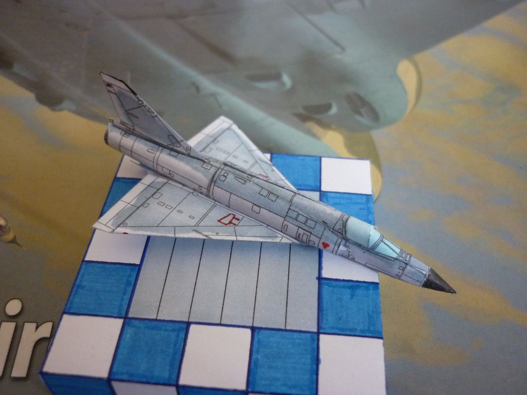

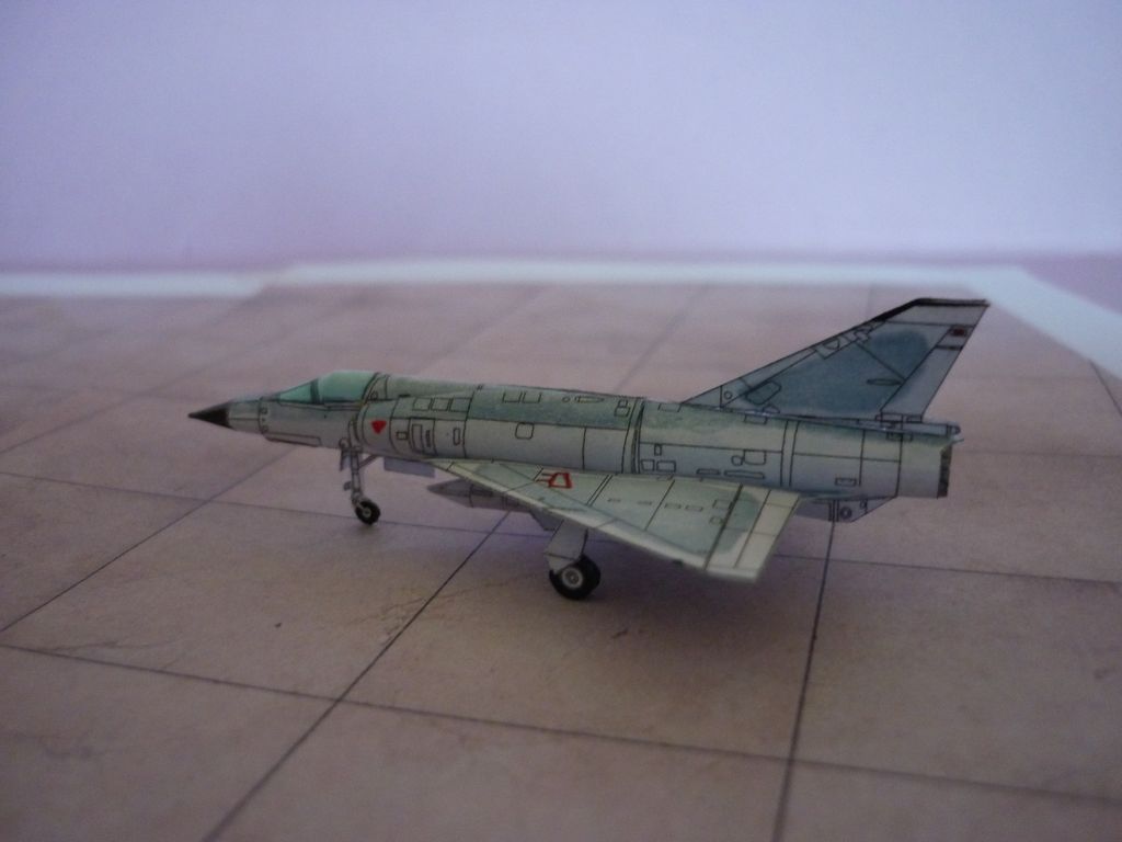

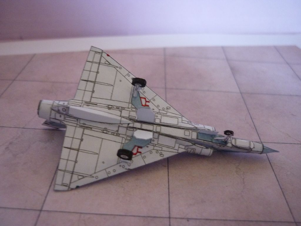

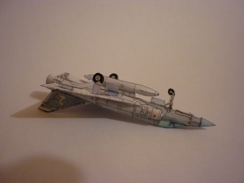

Re: Mirage IIIE 1/200

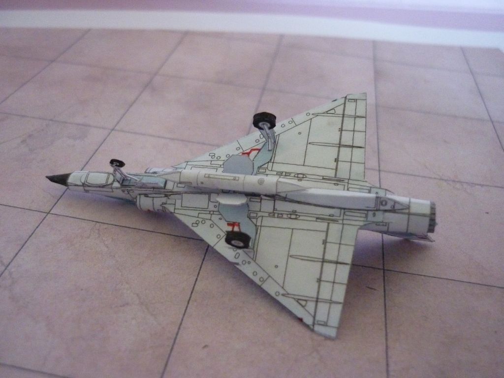

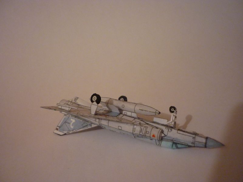

Photos avec train et bidon ventral.
Une petite photo avec son cousin le Kfir.
Le bidon ventral et son pylone sont ceux du Kfir de Chaiwatkom. J'ai été obligé de les ajouter car je n'avais pas mis assez de lest. Même comme ça et en lestant un peu l'avant du bidon, le Mirage tient à peine sur ses pattes. Le moindre petit choc le mettra sur son croupion. :cry:
Je vais peut-être monter un deuxième proto avant de modifier quoi que ce soit.
Edit : Ah ha! Je me rends compte que j'ai collé les ailes 2 mm trop en avant. Ca contribue au problème de centrage.

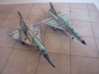

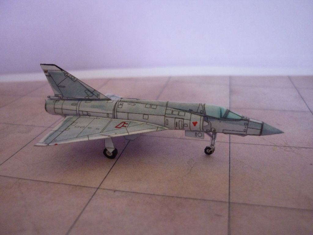

Quelques photos du deuxième exemplaire du Mirage IIIE au 1/200, avec des ailes correctement positionnées...
Les 5 deltas ensemble.

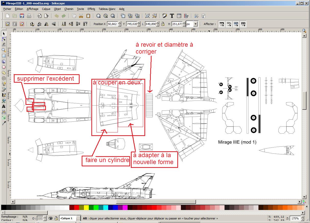

Un troisième Mirage IIIE a été monté début novembre avec des entrées d'air légèrement revues. Pour les modifs à venir, voir capture.
J'ai commencé à faire quelques pièces pour le Cheetah C et le Mirage 50 Pantera mais je dois d'abord finaliser la base Mirage IIIE.

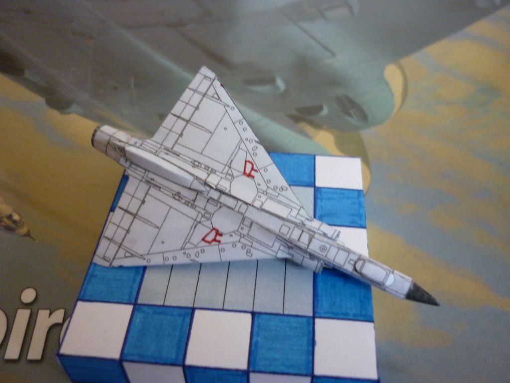

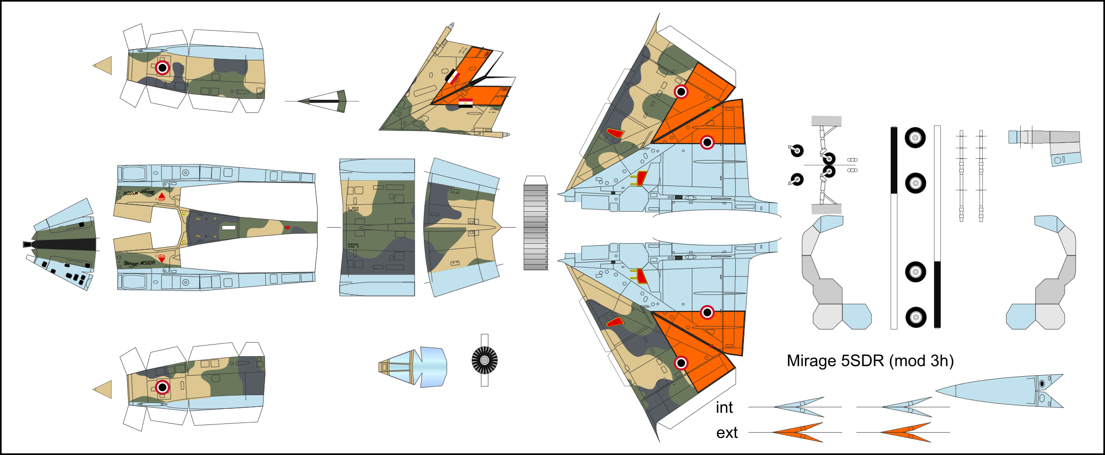

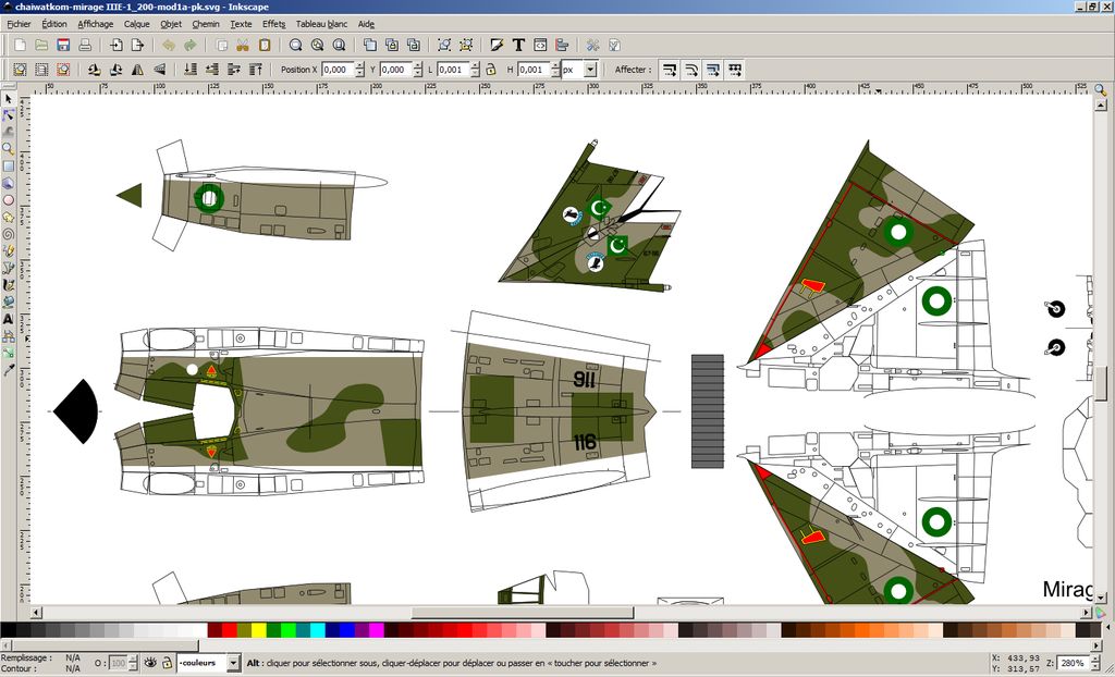

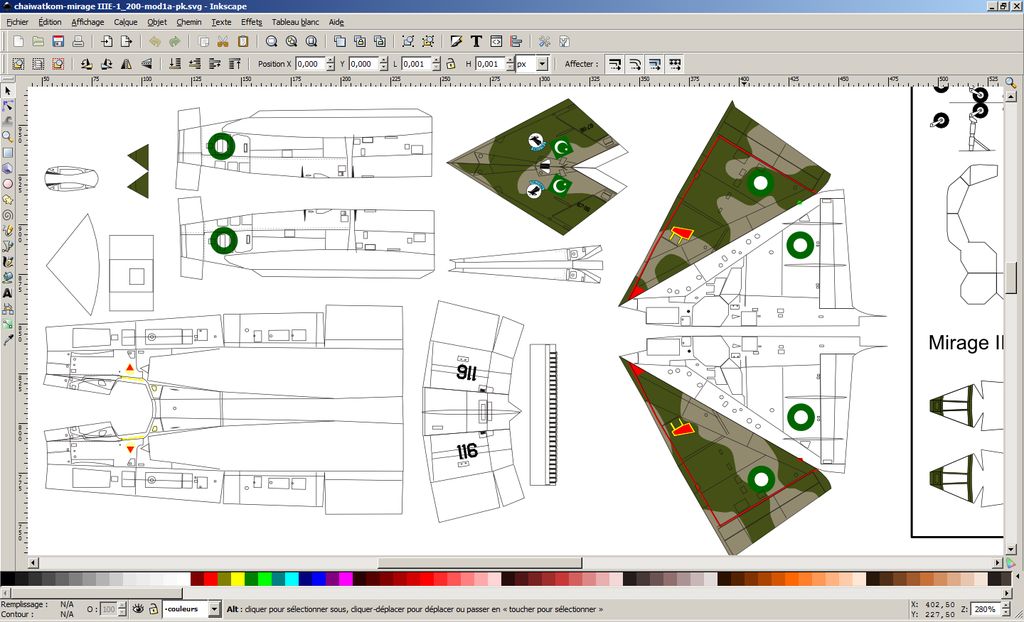

J'ai commencé à travailler sur une déco pour mon Mirage IIIE. C'est en fait surtout parce que Chaiwat Kosatanakom a posté sa propre interprétation et que j'ai envie d'en monter un de chaque dans les même couleurs. :mrgreen: C'est encore loin d'être fini et peut-être que d'ici là j'aurai enfin refait cette maudite section arrière de fuselage...
mon Mirage IIIE
mon Mirage IIIE
celui de Chaiwat Kosatanakom
Ils arborent pour l'instant le même numéro (116).
Autres décos en projet :
- Armée de l'Air, camouflé (2/3 ? 3/3 ?)
- Egypte, avec parements oranges, qui pourrait faire la paire avec un Kfir ou un Nesher israélien à triangles... oranges :D
En what-if, j'adore ce profil de Mirage 5P écossais (au milieu du post).

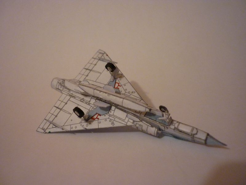

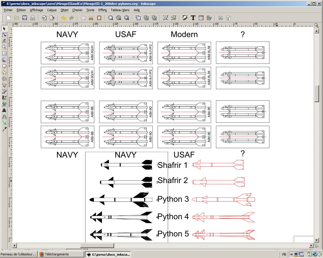

Programme d'essais, suite. Essai de pylones et d'un énorme bidon ventral sur le proto 2. Le bidon et les pylones ne sont pas ceux du Kfir de Chaiwat Kosatanakom.
Je n'aurais pas dû tenter un montage de nuit sur des pièces aussi petites. :roll:
Mes Sidewinders (AIM-9J/P) ont l'air un chouïa trop grands. Ils me manque encore les Magic/Magic II et les Shafrir/Python/Derby. L'AIM-9B est déjà dans la boîte.
Il y a un 3ème type de rail lance-missile utilisés notamment sur les Mirage/Nesher/Kfir israéliens que je n'ai pas encore fait. Il y a aussi plein de modèles différents de réservoirs largables !

J'ai trouvé sur wikipedia un dessin des missiles air air israéliens. Ils sont donc faits et il ne reste plus qu'à les mettre eux et les Sidewinder à la bonne échelle.

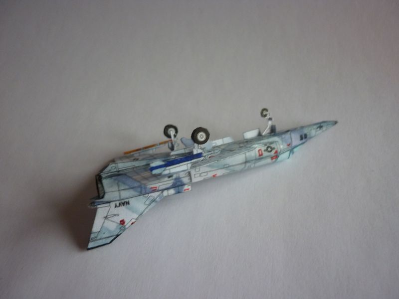

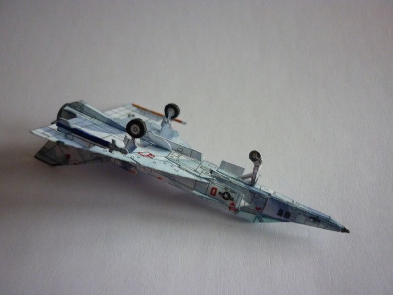

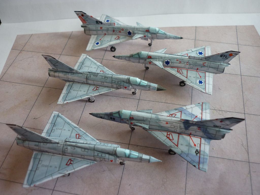

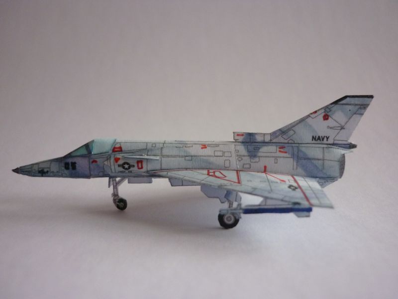

Essai de Sidewinder sous le Kfir de Chaiwatkom, en l'occurence le petit F-21A de l'US Navy. Il a aussi reçu le nouveau pylone ventral.
Photo de famille des 6 deltas.
