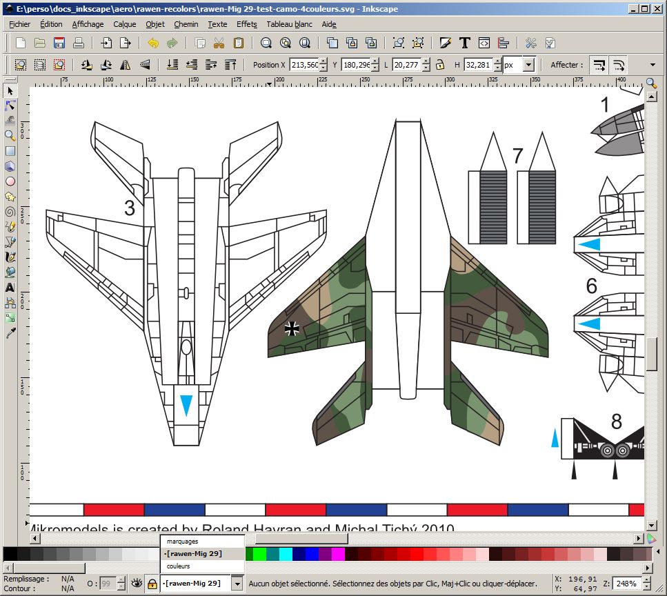

Sur les repaints de Rawen, je travaille avec 3 calques que je vérouille/dévérouille au fil des opérations que je veux réaliser. De bas en haut :
- calque 1 = couleurs
- calque 2 = modèle (avec le moins de pièces "pleines" possible)
- calques 3 = marquages (cocardes, codes...) (sur mes propres modèles ils sont sur le même calque que les couleurs)
Si je travaille sur le camouflage, les calques "modèle" et "marquages" sont verrouillés. Si je travaille sur les marquages, les 2 autres sont vérouillés, etc. Une fois que toules les modifs sur un calque sont terminées, je regroupe toutes les pièces le composant ([ctrl]+[g]) et je le vérouille puis je répète pour les autres calques. Une fois le repaint terminé, les calques sont dévérouillés. On peut alors sélectionner les 3 ensembles pour les copier ailleurs sur la page et remettre chacun sur son calque repectif ([maj]+[pg up]/[maj]+[pg down]).

EDIT: Côté camo, si j'ai un plan correct, je duplique les contours qu'il me faut et je les superpose sur le plan. Je fais ensuite le contour des taches. Je duplique le tout, je groupe. Je mets les couleurs de fond et je vire les contours puis je place les objets au bon endroit sous le modèle. Voir exemple ci-dessous.

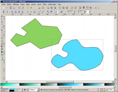

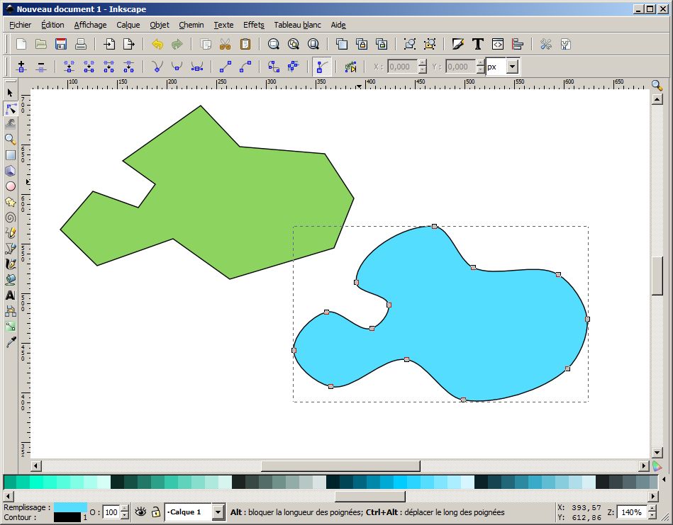

Je n'ai jamais utilisé le pot de peinture. Je suis du genre à faire une liste des valeurs rgb des couleurs que je veux utiliser (merci à l'extension Colorzilla pour Firefox) et à utiliser le volet "Editer les couleurs de l'objet etc..." (icône encadrée dans le 1er bandeau horizontal). J'utilise aussi parfois le bandeau de couleurs en bas de l'écran. :D
L'outil que j'ai encadré sur le bandeau vertical permet de créer des formes à la souris. Si on finit en cliquant sur ton point de départ, on ferme la forme. Ses traits sont trop épais et il faut donc modifier l'épaisseur a postériori. Du coup, j'ai tendance à utiliser des rectangles et à les triturer en les tranformant d'abord en vrais polygones (icone que j'ai entourée sur la 2ème barre horizontale, celle qui change selon l'outil sélectionné dans le bandeau vertical) puis en rajoutant des noeuds (double clic sur le trait), en les déplaçant, en faisant un ctrl clic sur un noeud pour adoucir les angles, en tirant sur les traits...
Exemple ci-dessous : la même forme créée avec le rotring ("tracer des courbes de Béziers etc"...) mais la bleue a subi un ctrl-clic sur chacun de ses noeuds.
