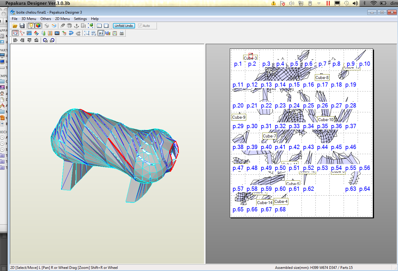

je suis très embêté, je dois réaliser un objet en résine, pour un projet que je dois rendre très très bientôt.
Je débute totalement dans le monde de la 3D, et je ne comprend vraiment pas grand chose.
J'ai réalisé une forme sur CINEMA 4D, que j'ai ensuite passé sous un format 3DS pour pourvoir importer sur PEPAKURA.
Ma forme possède 788 faces, c'est tout de meme possible avec pepakura, on est d'accord ?
ces mesures sont H399 W674 D347 . Donc , c'est pas une petite voiture ou un casque d'ion man comme on a l'habitude de voir dans l'univers du papercraft.
MON PROBLEME est que mon patron calculé par pepakura se déplie sur 68 pages ! C'est énorme (le bristol c'est pas donné !) et surtout, la plupart des pages sont blanche avec seulement un bout de patron. Donc c'est de la perte de papier, et aussi une galère pour mon patron, parce que je me vois mal coller au scotch tout ces bouts.
Y'a t'il un moyen d'optimiser l'espace que prend le patron sur les pages ?
Ou peut être que c'est normal , il faut dans ce cas que j'imprime ces 68 pages, et que je me demerde ?
Je suis vraiment désolé si la question que je pose est récurrente. J'ai effectué beaucoup de recherches, mais ne comprend pas grand chose.
Je suis prêt a faire un don de quelques euros symbolique via paypal a celui ou celle qui pourrai me venir en aide, c'est d'une énorme importance pour moi.
Merci MILLE fois d'avance et excusez le "noob" que je suis.
Aide patron PEPAKURA

Re: Aide patron PEPAKURA
A première vue c'est le découpage de Pepakura qui est un peu chaotique.
À l'aide de l'outil en forme de fermeture-éclair tu peux réunir ou séparer des pièces. Si ça ne fonctionne pas c'est que Pepakura a une problème pour éclater le modèle.
Il faudra alors le retoucher sur le soft 3D avant de tenter de le réimporter.
Il s'agira ensuite de faire pivoter les pièces groupées pour gagner un maximum de place sur les feuilles.
As-tu définies la taille de ton modèle avec précision sur le logiciel 3D ?
À l'import Pepakura le laisse dans la taille d'origine à moins que tu ne lui demandes de la réduire avant d'éclater l'objet.
