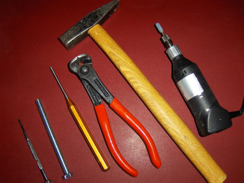

Voici, en image la préparation de l'ampoule.
le matériel:
percer sur environ 5 mm de profondeur

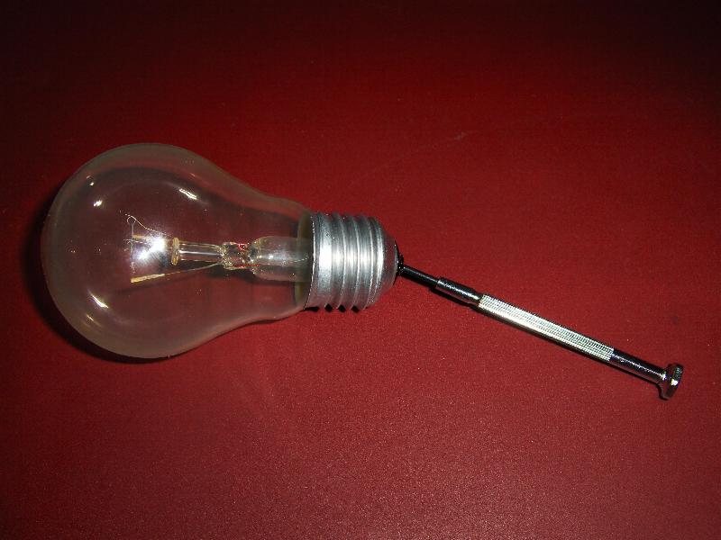

A l'aide d'un petit tourne-visse on casse la partie noire du culot
Voici le résultat

Hello,
le prix des lampes neuves étant très bas, cela n'est pas couteux.
dans ce premier perçage, le vide n'est pas rompu.

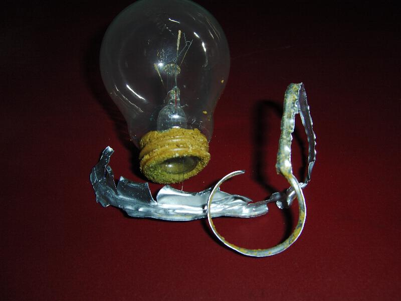

on continue donc par le démontage du culot avec l'aide de la tenaille.
cela n'est pas très difficile.
voici le résultat

A l'aide d'un couteau on enlève la colle qui reliait le verre au culot.
voici le résultat.

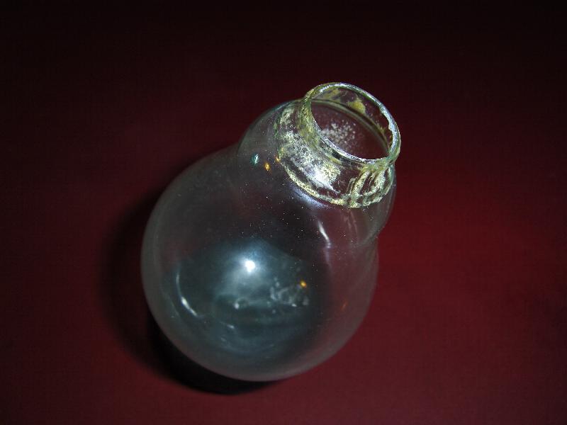

Maintenant nous allons rompre le vide sans bruit et sans problème à l'aide d'un chasse goupilles et d' un petit coup sec avec le marteau
voici le résultat

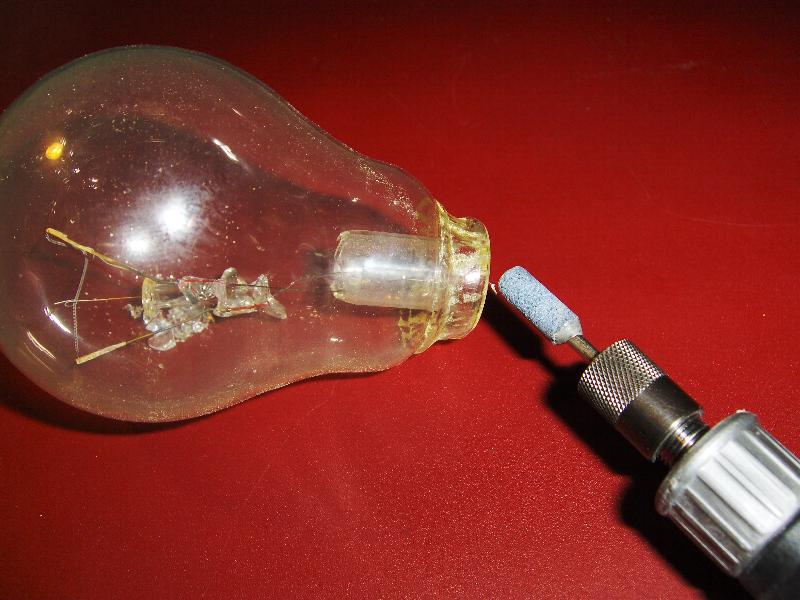

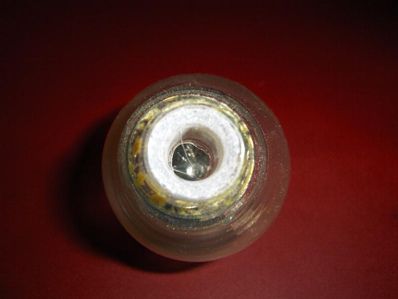

on continue par le plus délicat. le fraisage du culot en verre de l'ampoule
a l'aide d'une petite fraise et d'une mini perceuse.
(attention on porte des lunettes de protections)
il faut juste marquer le verre selon l'angle de cette photo. en principe 3 tours sont suffisant pour que le verre soit dépoli et présente la couleur blanche que vous pouvez voir sur la 2ème photo.

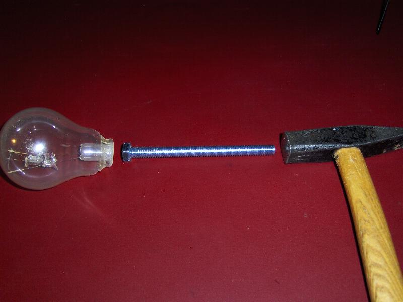

Maintenant, on va créer le trou final du culot en verre à l'aide d'un boulon du diamètre voulu pour le diamètre du trou final
la frappe du marteau doit être très légère si cela ne vient pas du premier coup, vous pouvez éventuellement refaire un tour avec la fraise mais avec délicatessse.
Mode de faire des avions sous ampoules électriques, suivre ce lien
topic3996.html" onclick="window.open(this.href);return false;
jast2000
Messages : 301
Enregistré le : lun. nov. 12, 2007 12:38 pm
Localisation : Suisse
A été remercié : 22 fois
Message par jast2000 »
Pour ce faire je tiens l'ampoule et le boulon de cette façon. le port d'un gant peut être recommandé.
voici le résultat.

Après avoir vidé les déchets vous obtenez un trous plus ou moins régulier que l'on peut légèrement égaliser avec la fraise.
au prochain épisode, je vous montrerai comment faire un nouveau culot métallique avant la construction de l'avion à inclure.
j'attends vos questions ou remarques.

sur une trentaine de pièces réalisées à ce jour, seulement 2 ampoules se sont cassées jusqu'à ce que je pense à utiliser le boulon. au début en effet je voulais fraiser jusqu'à création du trou. Il faut fraiser juste pour affaiblir le verre ensuite une petite frappe sec et douce et c'est ouvert comme avec un emporte pièce.
