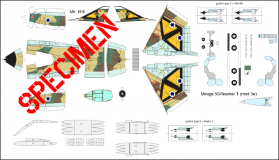

J'ai fini une déco mais je ne pourrai l'imprimer qu'à la rentrée... C'est un IAI Nesher T du squadron 144 de la force aérienne israélienne.

aaahhh celui là je l’attends avec impatience j'ai hâte de te voir à l'oeuvre pour celui-ci!

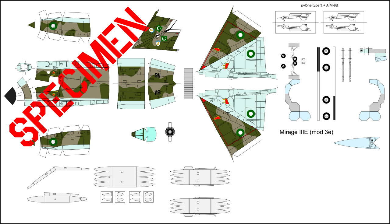

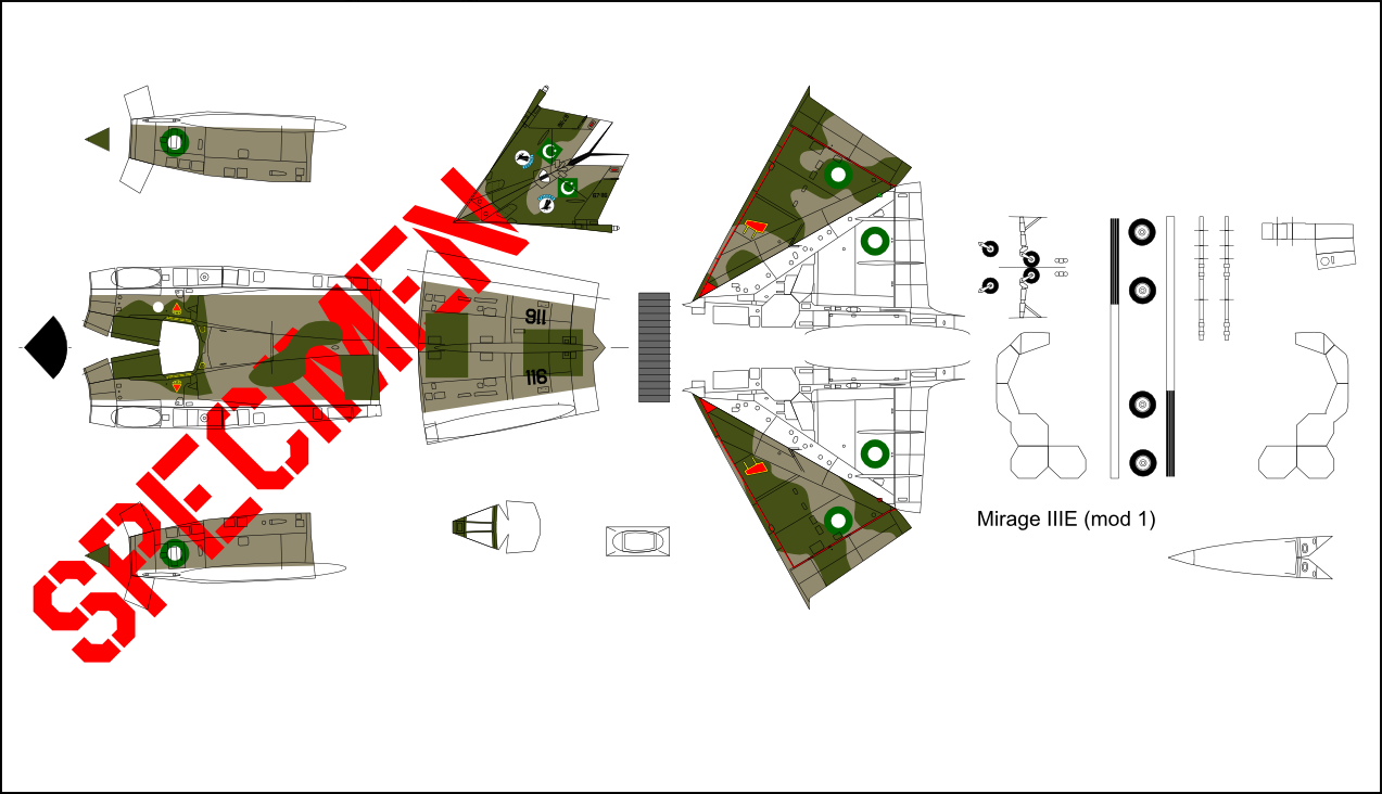

Le Mirage IIIEP pakistanais est lui aussi fini (enfin, des retouches sont encore possibles).
La version initiale :
Edit 29/08 : mise à jour du png

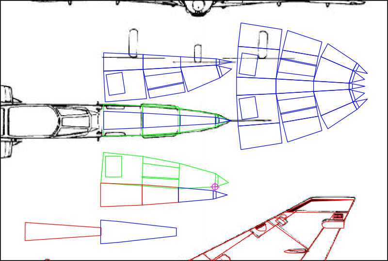

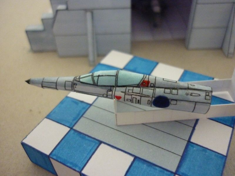

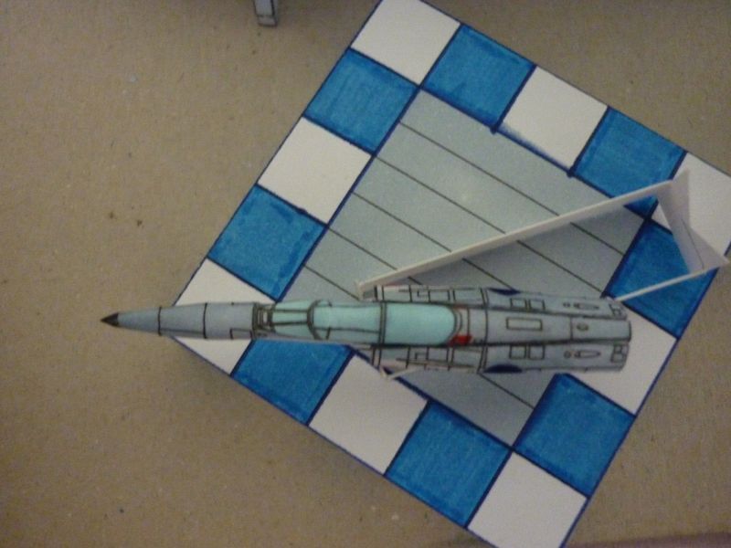

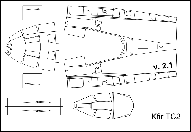

J'ai fait un peu de rhinoplastie : un nez de Cheetah D greffé sur un Kfir TC. Les deux nez sont differents dans la réalité même si leur formes sont proches et je vais devoir faire le vrai nez du Kfir biplace. Mais pour l'instant, je teste... et je cherche des photos du nez du Kfir TC2 qui ne soient pas celle de l'avion qui se trouve au musée de la Heyl Ha'avir (et un plan plus fiable que le profil que j'ai).
conception du nez en 4 sections, la dernière étant composée de pétales comme sur mes nez de Mirage 5F et Kfir monoplace
(les deux ailettes de part et d'autre du nez sont trop petites pour du 1/200 et ne seront pas utilisées)
Le nez monté (mais pas fixé) sur un fuselage de biplace. La perche sera montée tout à la fin. Je ne le trouve pas assez bulbeux (refaire les 2 1ères section en plus cylindrique ?) et j'ai oublié de "casser" la pente au collage entre les sections 2 et 3.
Edit : zut, en modifiant le fuselage, j'ai remis les conduits carénés trop longs que j'avais pourtant corrigés sur le Mirage IIIBE/Nesher T.

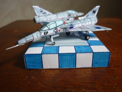

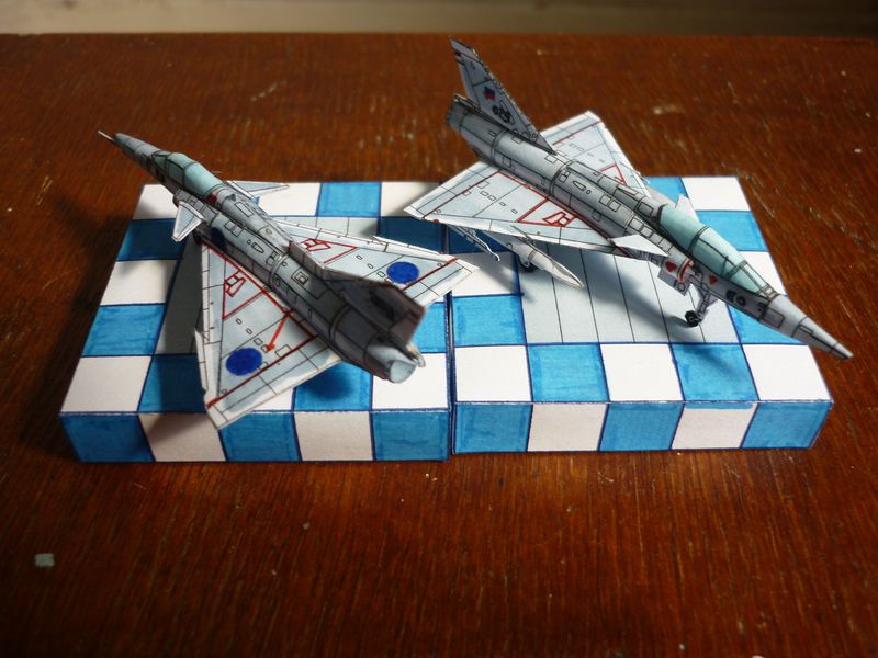

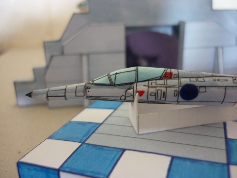

Une petite photo de cet hybride de Kfir TC2 (tout) et de Cheetah D (nez). Ayant raté les étoiles de David, j'ai généralisé le bleu à toute la cocarde.
Par rapport au Kfir C1 précédemment monté, il a aussi droit à une quille à l'arrière refait et plus proche de la réalité (même si toujours trop courte). Mon cône de queue doit être trop long...

Ils sont sympas sur leur supports "maison" !

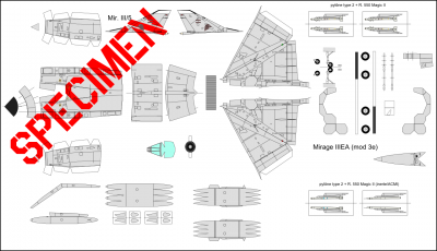

Re: Mirage III et dérivés (1/200)
¡Holá!

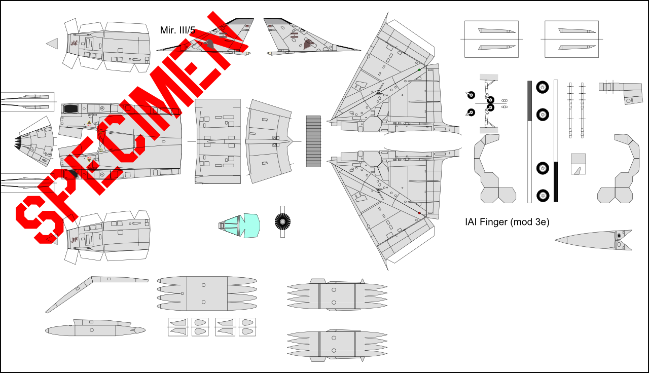

Estoy buscando a un voluntario para armar estos 2 modelos de deltas argentinos en 1/200:
Si arman uno, quiero ver fotos en este hilo de discusión.
Ou en français, avec un peu plus de détails:
Je cherche un béta-testeur pour monter l'un ou l'autre (ou les deux) modèles figurant sur le PDF se trouvant ci-dessus. Il s'agit de deux monoplaces argentins dans leurs marquages actuels : un Finger A et un Mirage IIIEA.
Même remarque que sur la preview précédente : la section centrale de fuselage est un poil trop large, montez d'abord le cône de queue qui vous donnera le bon diamètre pour le cylindre central.
Pour une aide au montage, voir là (Mirage 5F), là (Kfir de Chaiwat Kosatanakom) et les photos figurant dans ce topic.
Si vous en montez un, je veux voir des photos ici.
Edit 8/12/11 : He añadido el Nesher T israelí y el Mirage IIIEP pakistaní.
ajout du Nesher T israélien et du Mirage IIIEP pakistanais

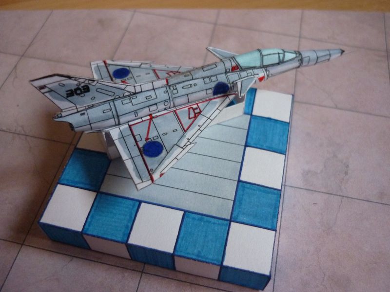

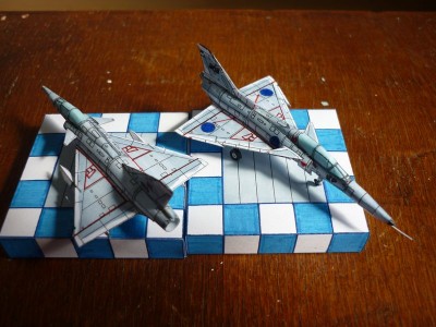

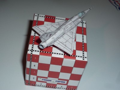

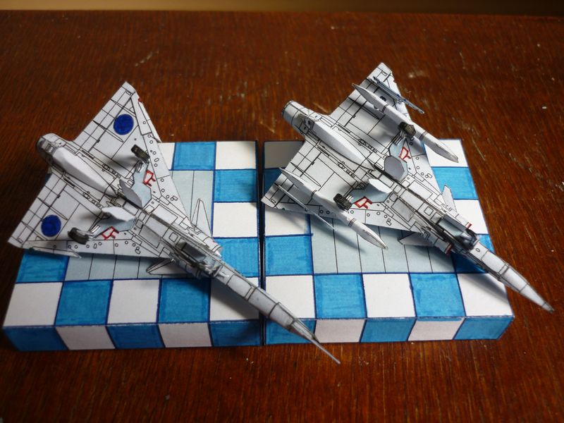

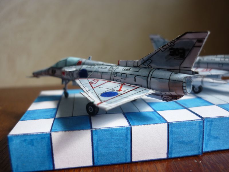

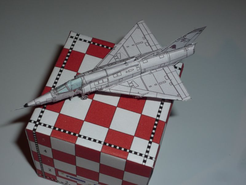

Suffisait de demander
ayant un projet top secret en pause j'ai pu monter le Finger A
et attention ! je l'ai monté à l’échelle 1/200 !
pas grand chose à dire sur celui-ci car ce n'est que mon premier donc j'ai du faire des erreurs( c'est pour ça que je ne fais pas de "rapport" complet je monte d’abord l'autre et on verra ...)
je pense que ça vient de moi mais j'ai eu un peu de mal à faire rentrer la tuyère par derrière car au bout elle passait plus
en voulant faire attention je pense avoir monté trop serré la pièce centrale ce qui fait que l'arrière des entrées d'air dépassent un peu
mais je suis sur que ça va être réglé pour le second modèle car je saurais à peu près comment faire.
et maintenant place aux photos ! voili voilou
