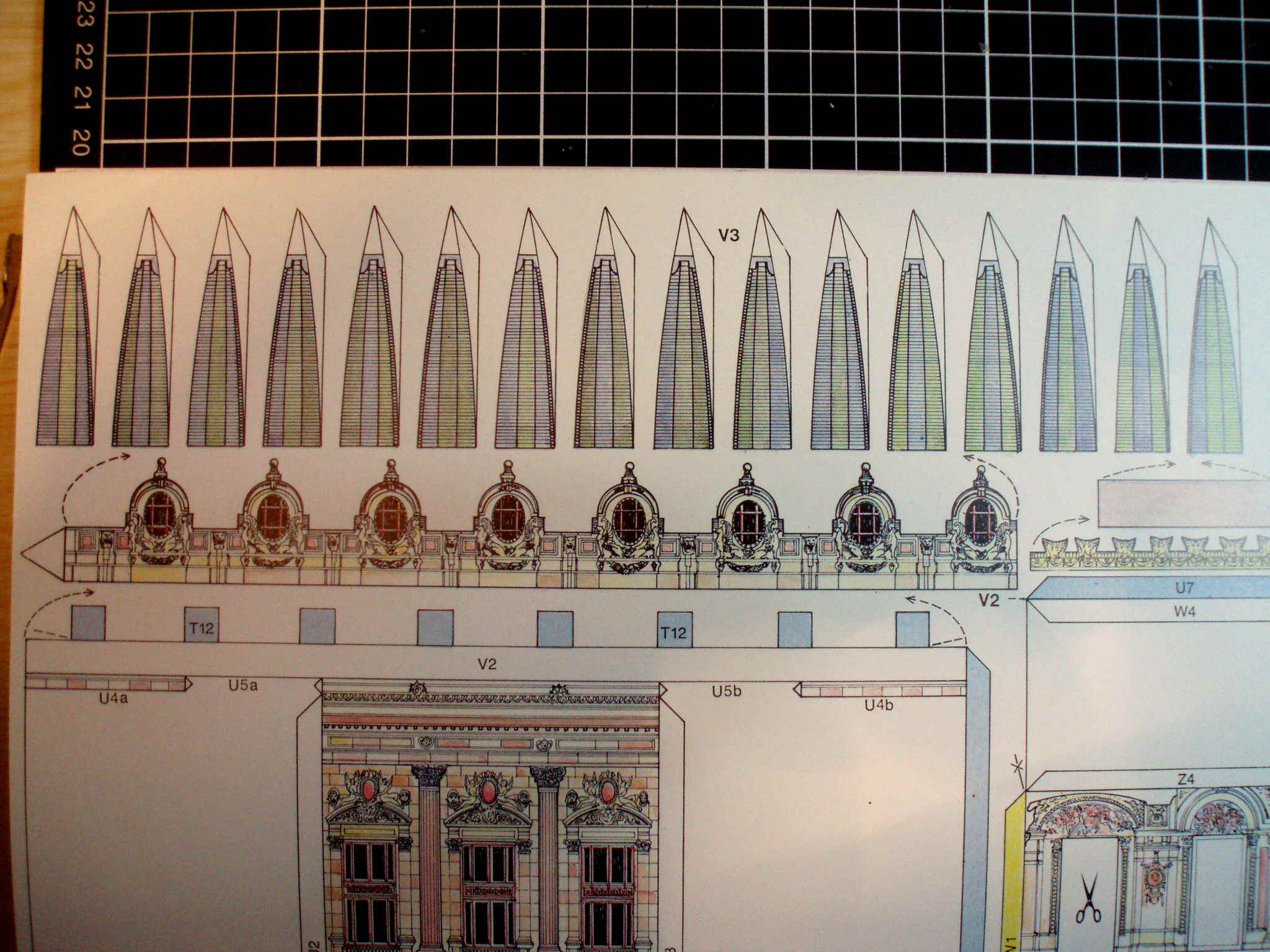

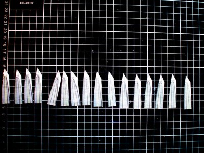

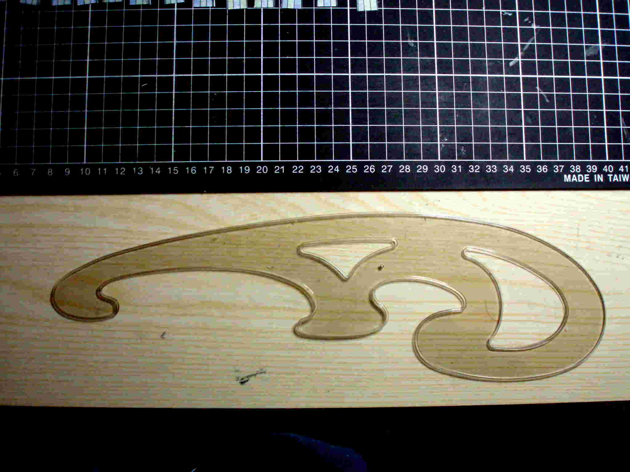

Bonjour à tous !
Ce n'est peut-être pas original mais c'à marche/
Si vous avez à découper des courbes non circulaires où avec des rayons de courbure trop grands pour un compas-cutter (par exemple des éléments de coupole en architecture) n'hésitez pas à utiliser un pistolet à dessin comme guide pour le cutter. Ce n'est pas couteux et c'est efficace.
Voici un exemple avec une des coupoles de l'Opéra de Paris de l'Instant Durable.
Avant Après et maintenat voici le pistolet en question
et maintenat bon découpage et excellent collages à tous !!

Très bonne idée Pao42 !
Et merci, ça permet de bien envisager le temps ou les mains vont trembler . . .

Je m'en sers régulièrement (enfin un peu moins depuis que j'ai ma Craft Robo), par contre le mien est en métal. Je l'ai trouvé dans un magasin d'encadrement.

Excellente technique mais dans mes souvenirs de dessin technique cela s'appelait un perroquet...
- A.R.T.
- Messages : 1412
- A été remercié : 78 fois
Re: découpage courbe quelconque
tout à fait Buzuc, on dit aussi "perroquet" !
http://fr.wikipedia.org/wiki/Pistolet_(dessin" onclick="window.open(this.href);return false;)
je dois avoir un côté un peu agressif pour préférer les pistolets aux perroquets ! MdR !
