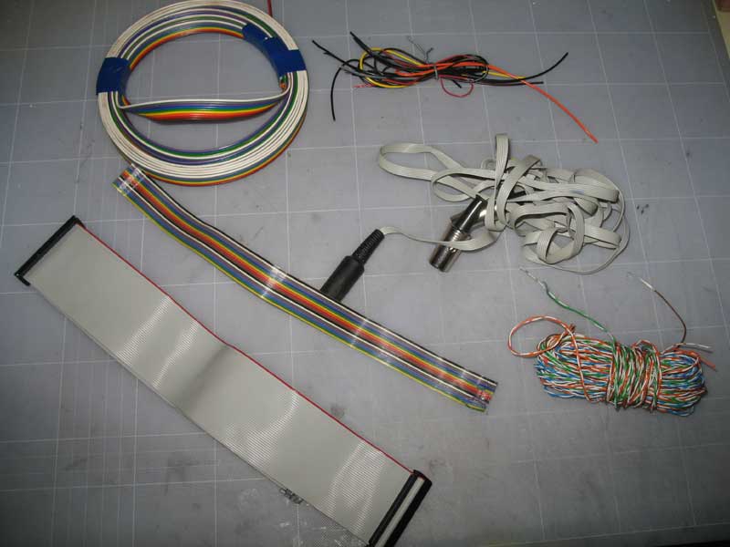

Les cables et conduits sont réalisés avec différents fils électriques (PC téléphones). je sai les puristes vont hurler, mais les impressions même contrecollées en plusieurs couches sont trop plates à mon gout.
