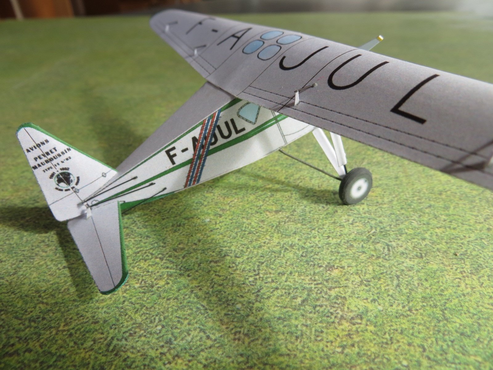

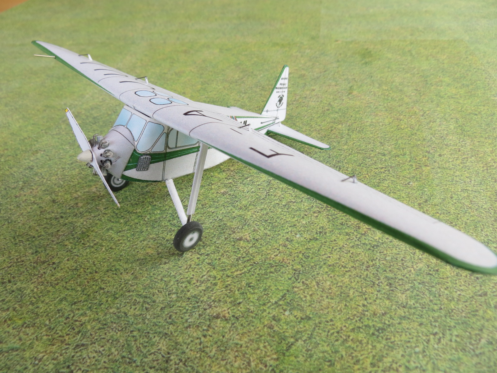

je reviens sur un sujet qui me tient particulièrement à coeur: comment représenter les cables et haubans sur une petite maquette (1/66 en l'occurence). Un échange de points de vue à eu lieu avec Michel Cerfvoliste sur l'article concernant le montage de mon NIEUPORT X. Bravo, en passant, pour la qualité de tes montages, Michel. Je suis d'autant plus admiratif que mes maquettes ne sont pas des plus faciles à monter du fait que je pousse souvent le bouchon un peu (trop?) loin au niveau des détails.
Sur mon dernier né dont photos jointes (c'est un scoop, je n'ai pas encore tout à fait finalisé les planches), j'ai mis en pratique l'idée d'utiliser des poils de...balais. Ceux ci, choisis bien droits, font 25/100 tout au plus. pour les coller, j'en trempe chaque extrémité dans une goutte de colle blanche puis je met le tronçon, préalablement mis à la bonne longueur, en place. Une fois le collage sec (quelques minutes), je reviens dessus avec un pinceau "poils de mouche", et je redépose un gouttelette de colle à chaque extrémité.
C'est la méthode la plus réaliste que j'ai trouvée....mais la porte reste ouvertes à d'autres suggestions. Je suis preneur.

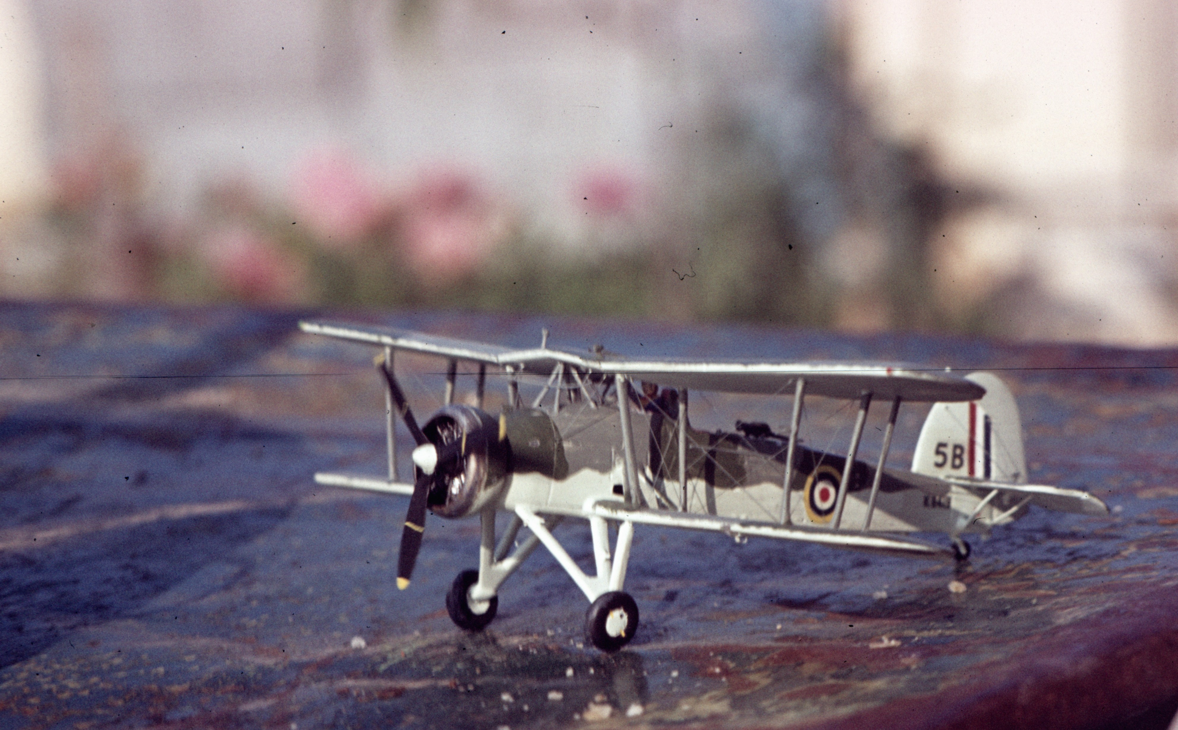

il y a 32 ans, j'ai fait ce swordfish à partir de la maquette Matchbox; les haubans sont en fil de nylon (pèche) de 10 et 16/100 eme selon les câbles.
Il faut prépercer les passages de fils et essayer de ne faire qu'un seul morceau pour tous les haubans. Je ne me souviens plus quelle colle j'ai utilisé pour les bloquer. Les trous sont de 2 ou 3/10 eme de mm, je ne me souviens pas , non plus. 32 ans après, rien n'a bougé. Cette photo est un scan d'une diapo d'époque. Cet avion est celui qui était en panne lors de l'expédition sur Tarente. Sans sa torpille, il est haut sur patte et on n'a pas besoin de tout l'équipage pour faire un vol d'essai.
N'excluons pas le fil à mouches (voir modèle en bouteilles),voire le tungstene, mais je n'ai pas personnellement l'expérience de ces méthodes mises en oeuvre par quelques experts de micro modélisme.
Je m'excuse de cette intrusion du plastique dans le forum, mais si on peut combiner les techniques, pourquoi pas. Bonne journée à toutes et tous

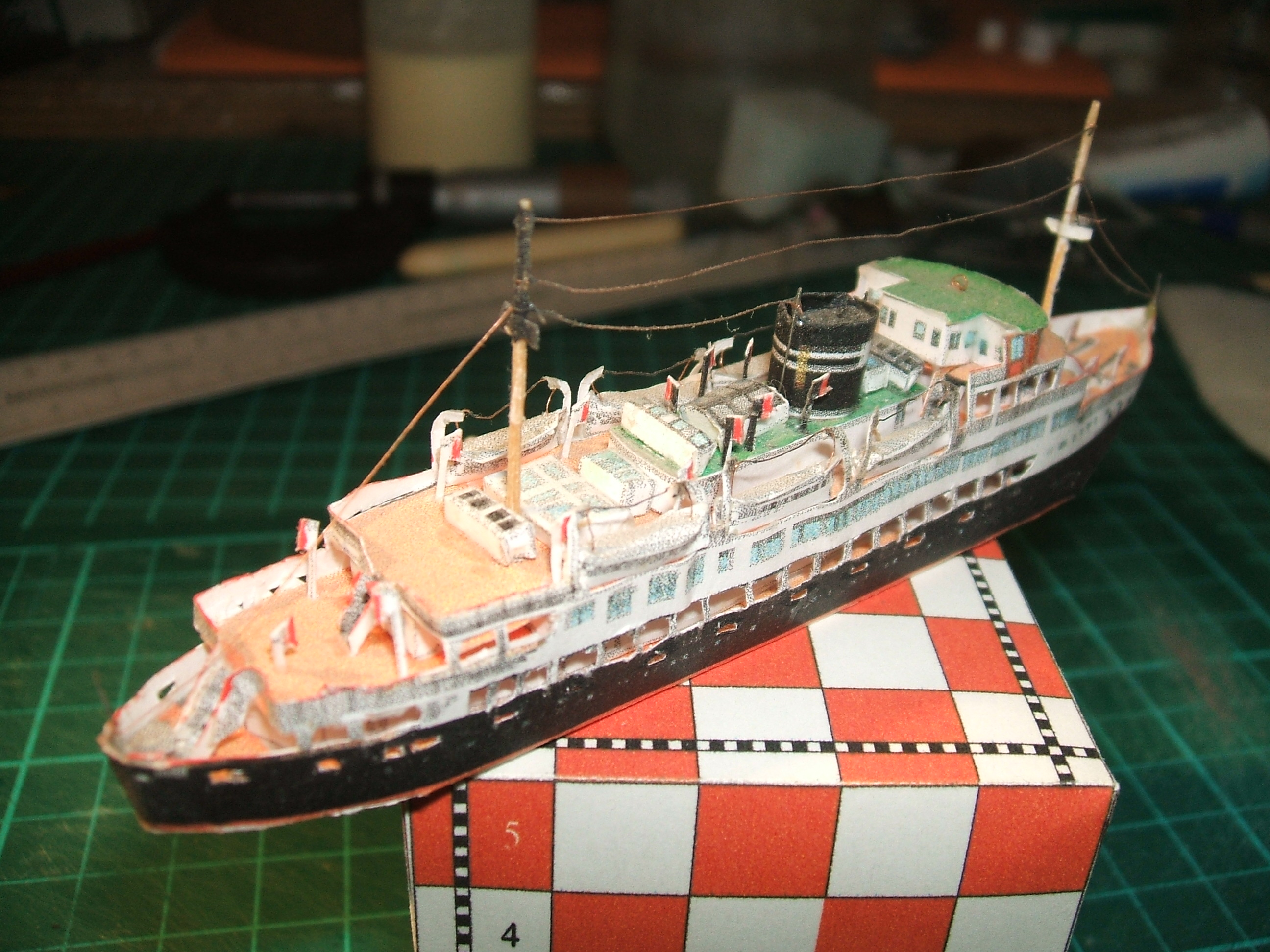

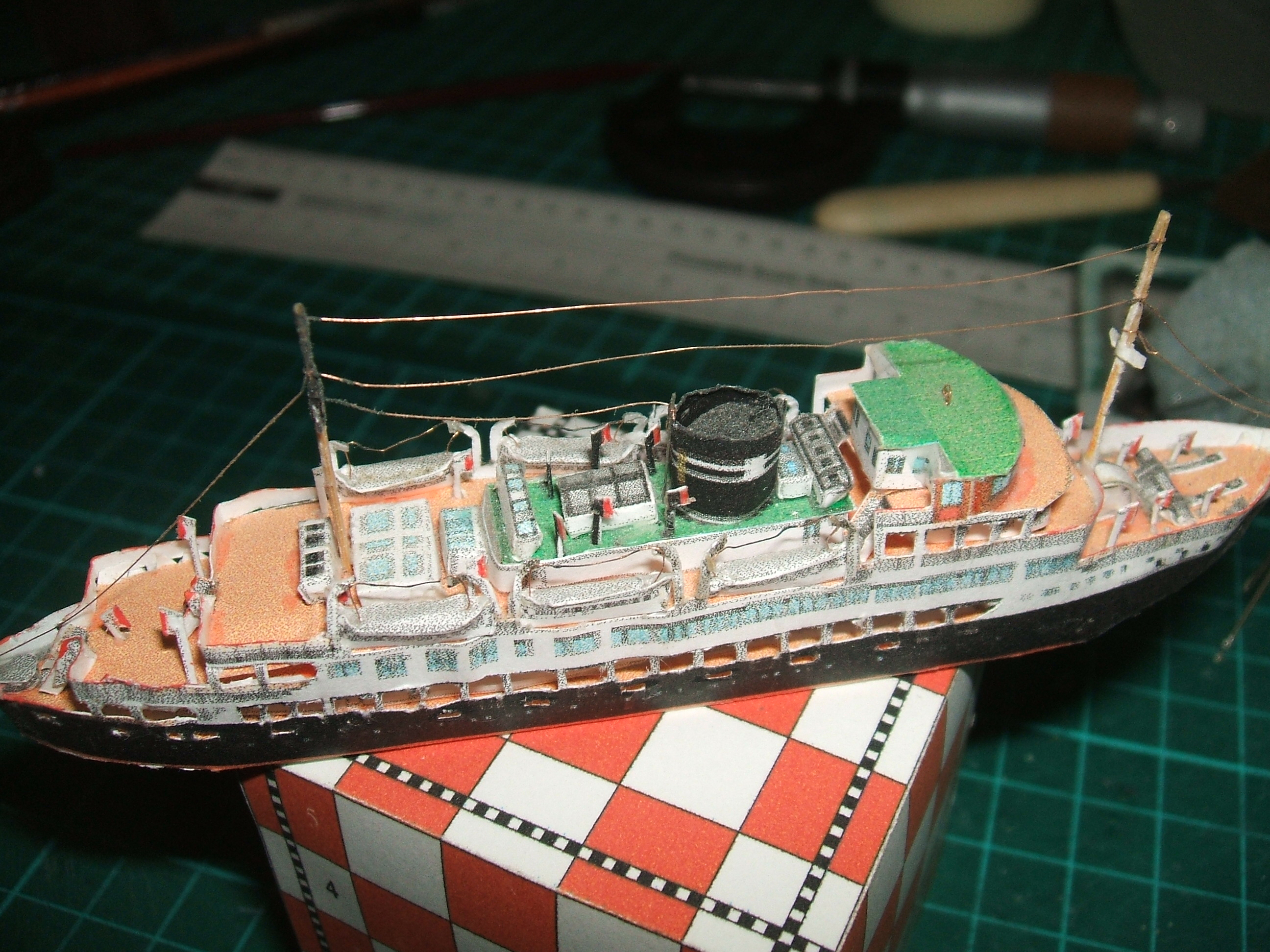

J'ai relu ton autre post sur les haubans. J'ai utilisé le plastique étiré, ça marche assez bien. Il ne faut pas hésiter à en rater plusieurs et on fait des jolis fils un peu fragiles.
J'ai utilisé une autre méthode sur des petits bateaux (titan et nisimi) que tu trouveras dans ma galerie , album de Denis. J'ai utilisé du fil métallique issu d'un cordon de mesure extra souple pour multimètres et autres appareils de mesure. Les brins font environ 8/100 ème de mm, sont assez solides, se tendent bien quand on le veut et ne craignent ni les colles ni les peintures. Certains les noircissent au feu (flamme de bougie). Un seul cordon durera une vie de modéliste. Je te joins deux photos plus grosses du Nisimi. Les fils au dessus des barques de sauvetage sont les mêmes. La lumière grossit le fil que j'ai laissé couleur cuivre en espérant qu'il verdirait avec le temps. Ce n'est pas encore arrivé ! Le peu de tension est volontaire. On dresse le fil en tirant légèrement sur le brin convoité. On peut le torsader mais avec la main légère et il sera bien droit.
Bonne soirée
Bonne soirée

Merci pour ces tuyaux. Tes bateaux ont fière allure. Persos? J'ai essayé le fil de cuivre tiré d'un bobinage électrique. Epaisseur 2/10. je gratte 5/100. Bien dressé, cela pourrait aller. C'est la couleur cuivre qui me gène. Et si je le peint, je perd mes 5/100 (au moins). Ma crainte est aussi,que, si par malheur (ou maladresse) le fil se détend, le résultat est épouvantable. Rien de plus moche sur une maquette qu'un hauban détendu. Il vaut mieux ne rien mettre.
Pour l'instant le résultat le plus probant et le plus simple à mettre en oeuvre, pour ce qui me concerne, est celui que je décris. Mais on doit pouvoir faite mieux. Il va falloir que j'investisse dans une balayette à poils blancs. Le rendu sera peut ètre plus réaliste.

Le nisimi vient d'un discret site japonais, l'uruguay de modelismo naval uruguay et le titan est tiré d'un plan water line au 500 ème de gérard Garier dans un (très) vieux MRB, quand ça valait la peine de les acheter.Le Bacchus et les escorteurs sont imaginaires. Le titan, le Bacchus et l'Uruguay peuvent et ont navigué, ce qui n'aide pas à faire une finition de concours.

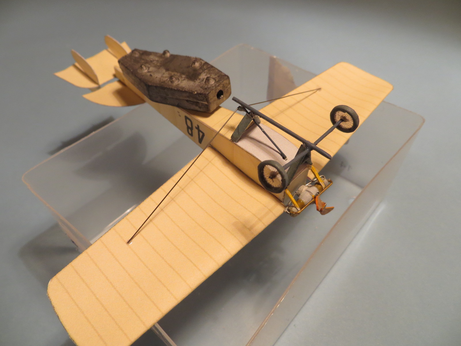

Dernière info. il faut battre le fer tant qu'il est chaud. Le haubanage de mon" Nieuport II" était en attente. Pour renforcer l'équerrage aile/fuselage, j'ai essayé un mix: cap 3/10 et crin de balai. J'ai utilisé les crins pour l'extrados (mes aiguilles à insectes ne sont pas assez longues). puis j'ai retourné le modèle sur un bâti improvisé. Un plomb de pêche force en tension les haubans d'extrados pendant que je met en place les haubans d'intrados en cap 3/10 chargés de maintenir tension et équerrage. C'est un peu tiré par les cheveux (sans jeu de mots), et logiquement la bonne tenue de l' ensemble devrait perdurer. A suivre.
