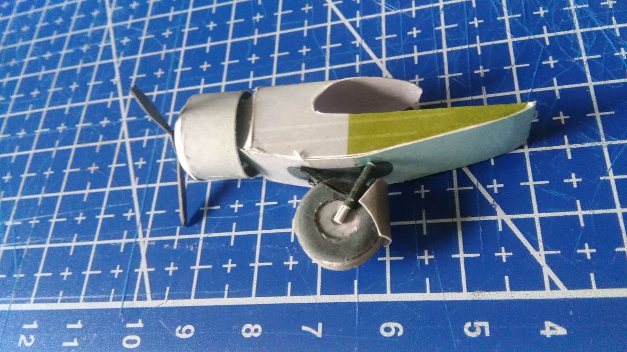

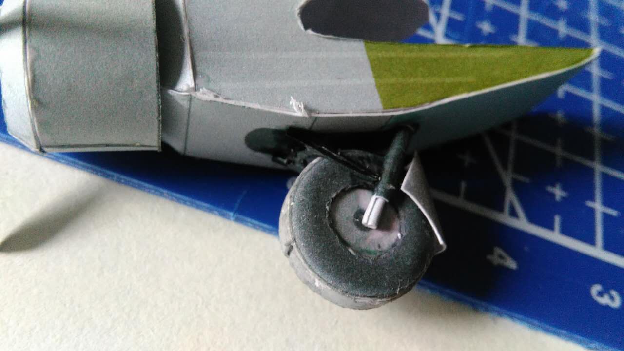

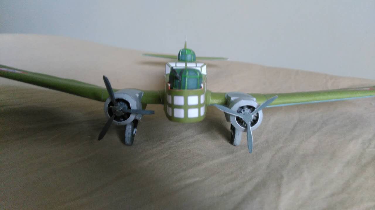

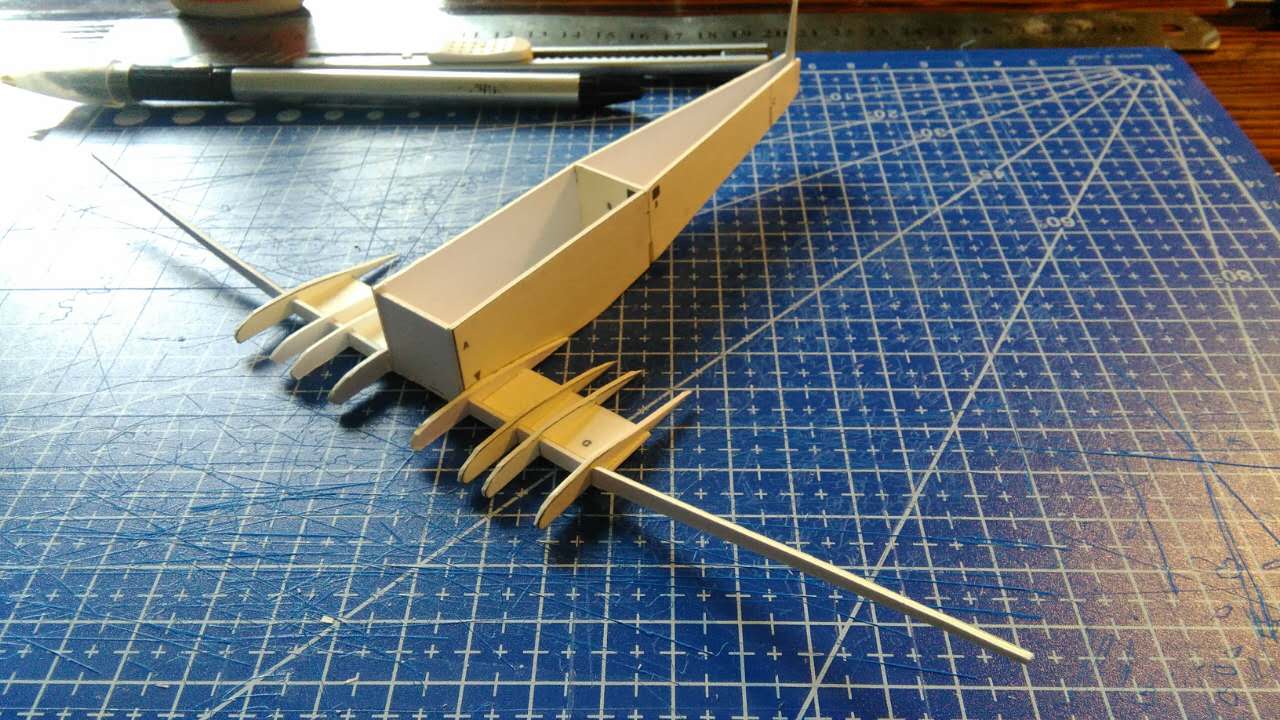

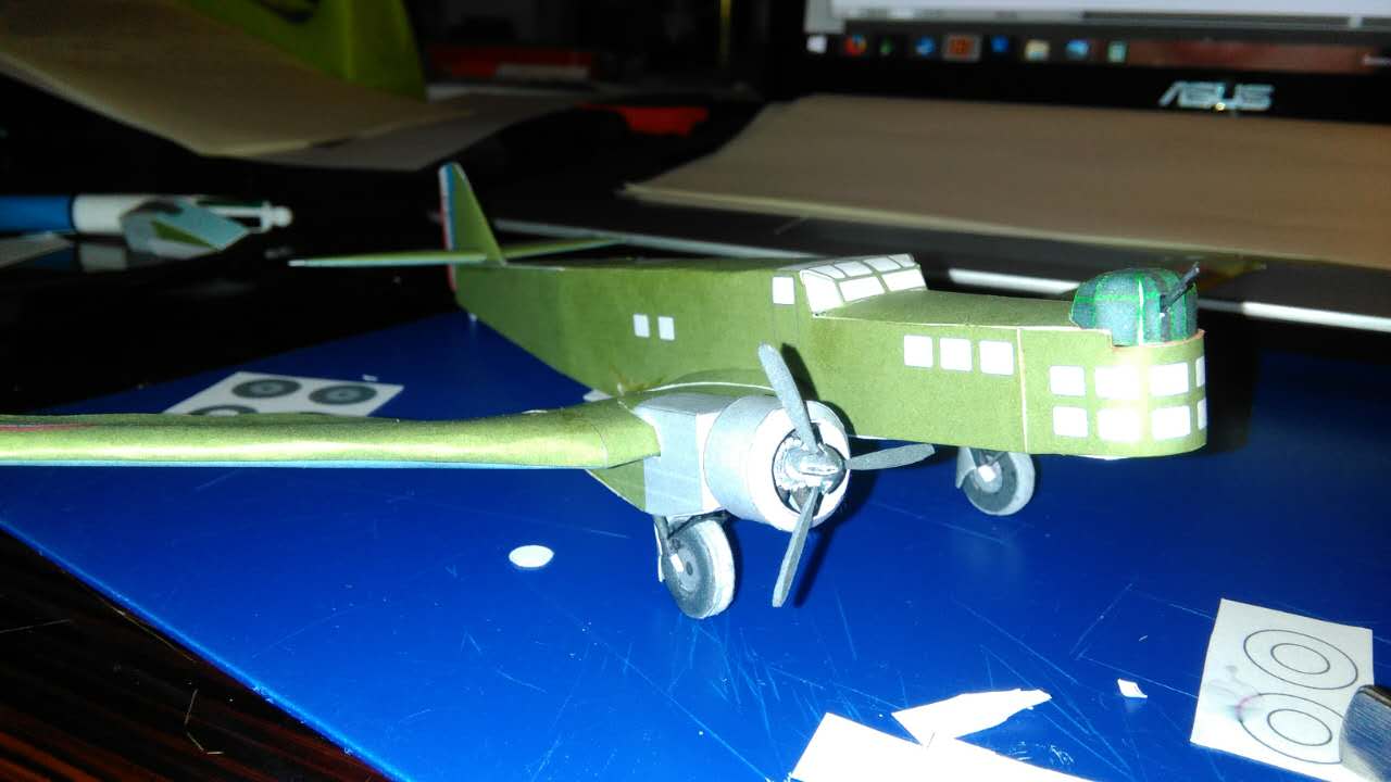

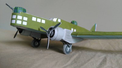

Bonjour j'ai commencé le Pré montage.
LA premiere etape consiste en une structure interieur car l'aile à un fort diedre et il ne sera pas évident de monter correctement.
C'est la premiere fois que je réalises ce type de structure c'est assez interressant
j'étais plutôt partisans de la simplicité et du tout papier mais , avec le temps et l'humidité les maquettes se deforment et les ailles vrilles. J'espere que cette structure apportera un debut de solution
mon carton est un peu epais 1 mm ce qui ne facilite pas la préçision des découpes
autrement pas de grand souci à l'assemblage mise à part quelques retouches au dessin des plans ou encoches mal placés ou inutile et qui fragilise ce batî je pense qu'utiliser un carton plus fin et plus dure devrait régler le probleme ( le miens et mou et ce délamine aisément) a+

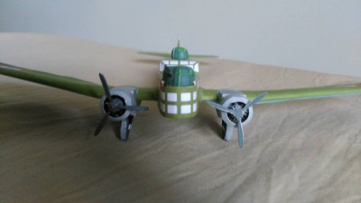

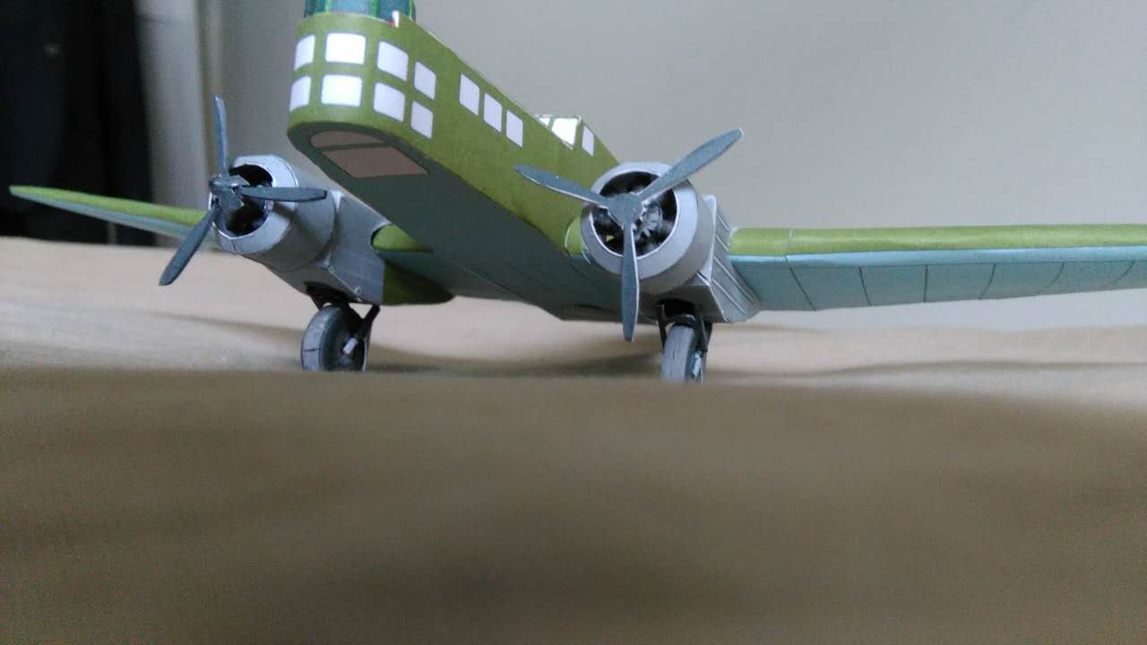

Re: Projet d'Avions francais

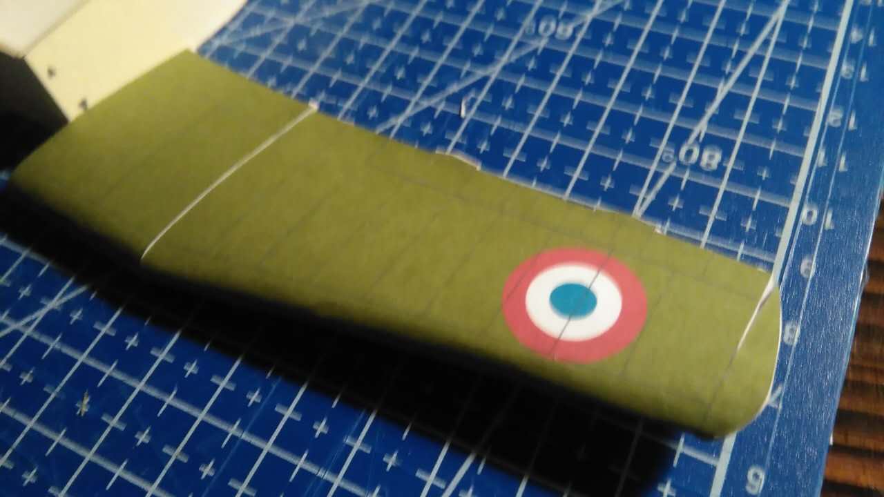

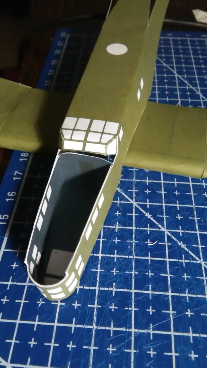

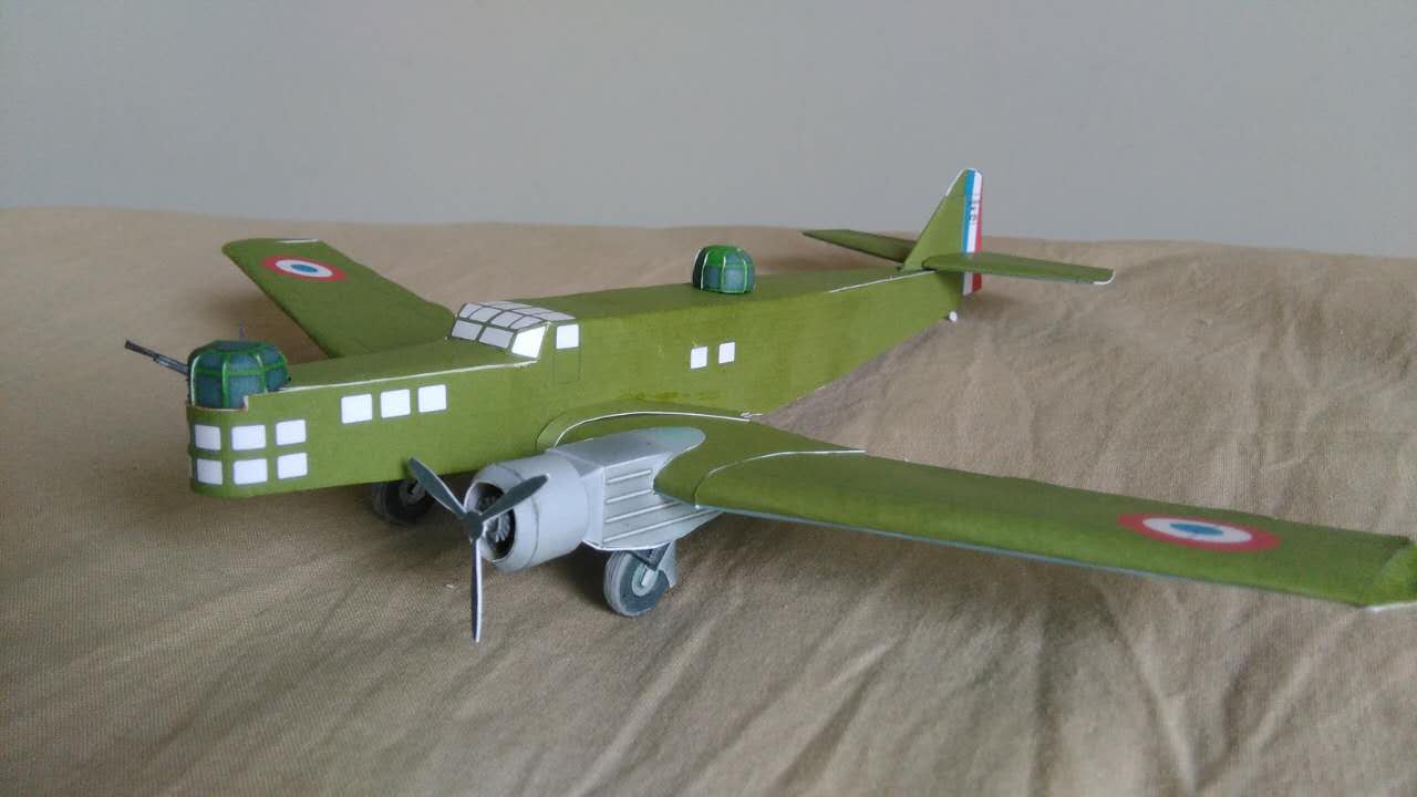

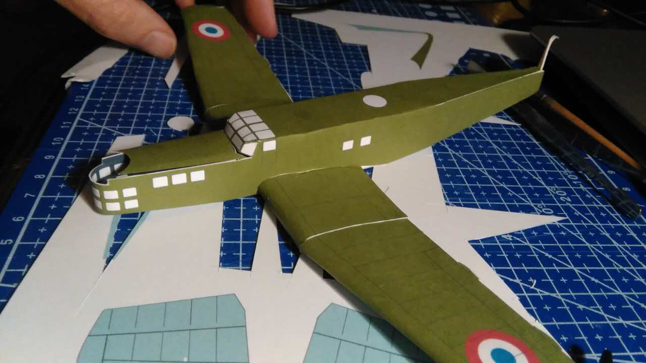

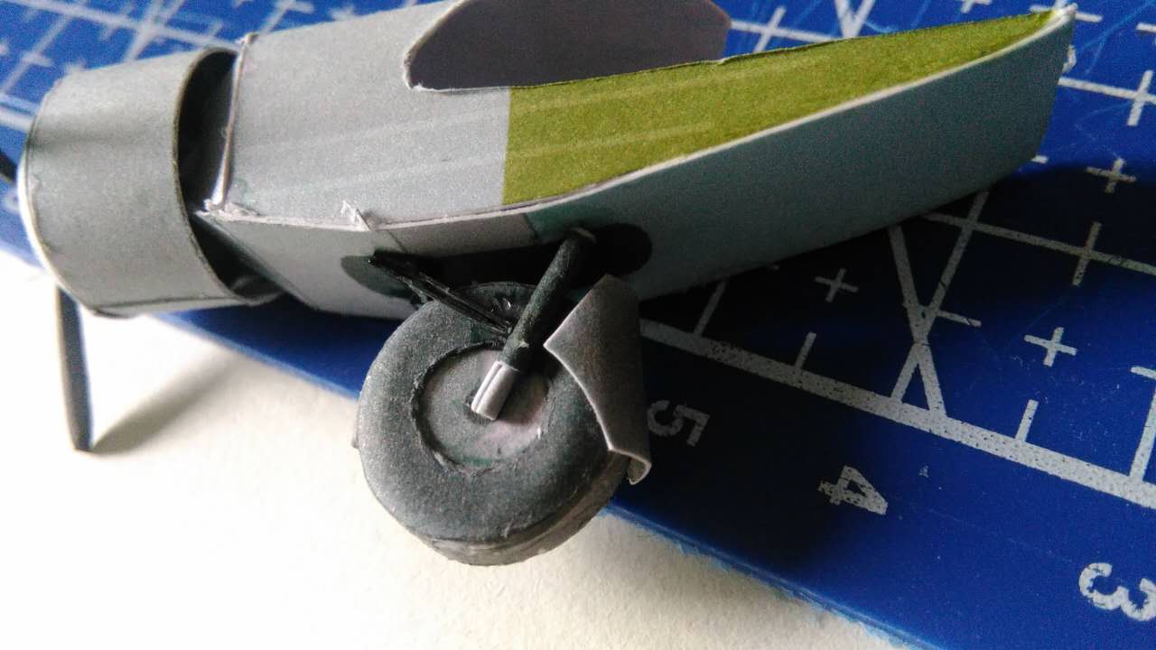

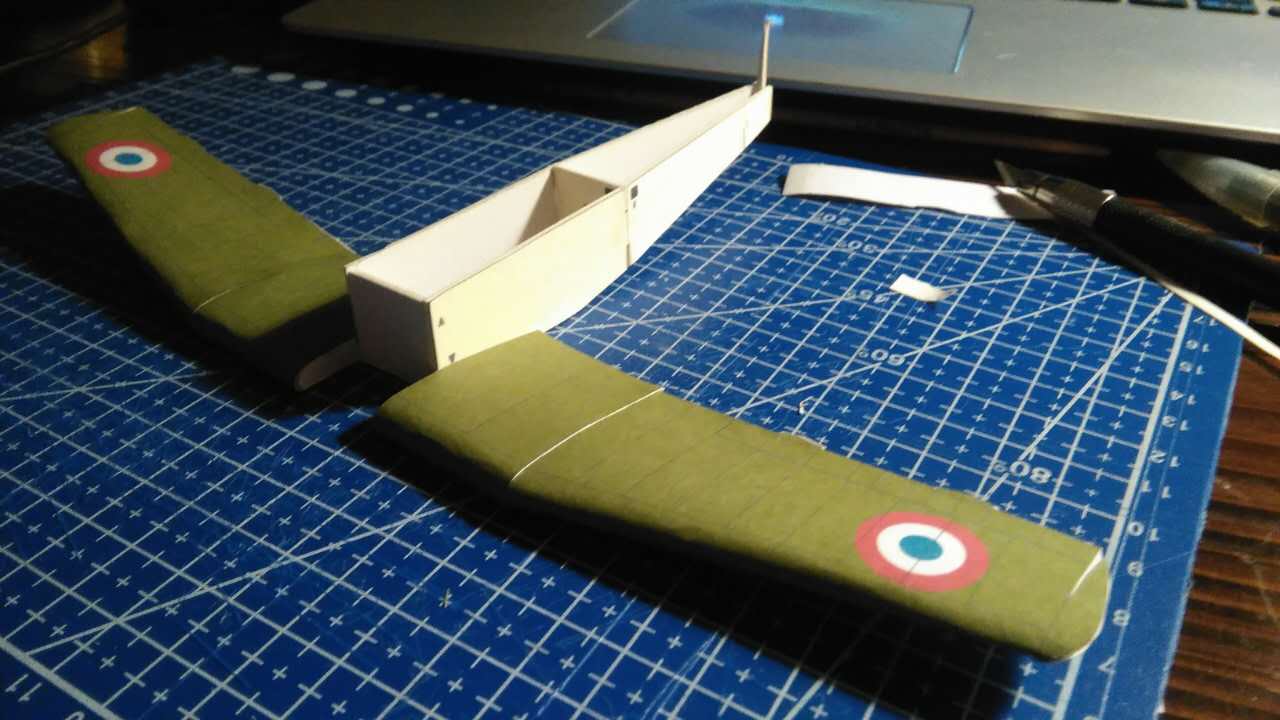

Bonjour a tous
Voici une petite suite du montage en photo:
Pas facile d'enroulé delicatement la "peau" des ailes sur la structure en carton cela merite du doigté et de la patience
*la suite au prochain post
Pas mal, tu t'en sort bien
lucstanislash
lucstanislash

Re: Projet d'Avions francais 39-40
C'était un avion taillé à la hache. Les roumains et les républicains espagnols l'ont aussi utilisé. Et puis les allemands et les bulgares mais là, c'étaient des avions capturés. Les tchécoslovaques ont utilisé son prédécesseur tout aussi carré, le MB.200.
						- CRIQUET
 - Messages : 584
 - A remercié : 304 fois
 - A été remercié : 280 fois
A quelle échelle est ton avion? 1/72? Tu as l'air d'avoir utilisé des plans issus de la revue "Avions" qui avait fait un article sur ce modèle il y a pas mal de temps. Les profils me rappellent quelque chose.
Cela fait plaisir de voir quelqu'un s'attaquer aux avions français, quoique la période qui t'intéresse ne soit pas la mienne. Qu'importe, je ne peux que te souhaiter bon courage car, pour un début, tu as mis la barre haut. Il est vrai que les formes sont simples à développer. Et tout dépend du niveau de détail que tu vises.
Pour le carton de renfort, pour cette dimension de modèle, 1mm d'épais c'est parfait. Il ne faut pas descendre en dessous. Par contre prend du carton de qualité, ou choisi le bien si c'est de la récup. Pour ma part j'achète des planches de carton blanc en magasin de loisirs créatifs. Mes maquettes valent bien cet investissement. Aucun problème de découpe ni au ponçage. J'ai des maquettes qui ont maintenant 15ans et qui n'ont pas bougé d'un poil.
Tu pourra descendre à 0.5 ou 0.6mm d'épais pour des modèles plus petits, ou des éléments de dimensions plus faibles.
La méthode qui consiste à faire une structure en forme de boite rigide que l'on "habille" par la suite est aussi la mienne. Cela demande un peu de précision dans la préparation mais pas cela facilite la" mise en croix" du modèle.
En ce qui concerne l'aile, le n'hésites pas à doubler l'épaisseur des longerons. C'est un élément vital. Pour les ailes il faut mettre le revètement en forme préalablement au collage particulièrement au niveau du bord d'attaque. Attention au vrillage car avec le papier c'est irrattrapable.
Bon courage, je suis ton montage avec attention.
Bonjour
Je dessine au 1/100° pour une question pratique (etant nul en calcul de tête au 1/72)
puis n'ayant pas enormement de temps libre cela me permet de finaliser un projet dans une durée relativement "courte"
Mais pour les petits modèles je penses vous suivre sur le 1/66, je suis entrain de reprendre mon Bleriot-Spad 27 à cette échelle justement
Un biplan au 1/100 c'est vraiment trop petit mais pour un bimoteur c'est déja pas trop mal un bon compromis entre détails et présence
Le plan provient d'un site russe , peu etre une "copie" du Avion je ne peux le dire.
C'est mon premier avion militaire, mais j'ai aussi fais quelques avions des années trente, à voir sous la rubrique "nos maquette à télécharger"
Vous pouvez en monter une
 il y a une belle collection de Farman 190
et me renvoyer la critique.
Mais pour ce bimoteur Bloch j'ai voulu tester la structure interne en carton
bon faut l'integrer dans le dessin de conception c'est un petit challenge.
En chine il n'y a pas trop de loisir et encore moins créatif ahahah blague à part, mon carton est un peu épais je vais continué à chercher
voir du coté de la recup ils font de super emballage je devrais bien trouvé mon bonheur.
Merci pour les conseils
A bientôt

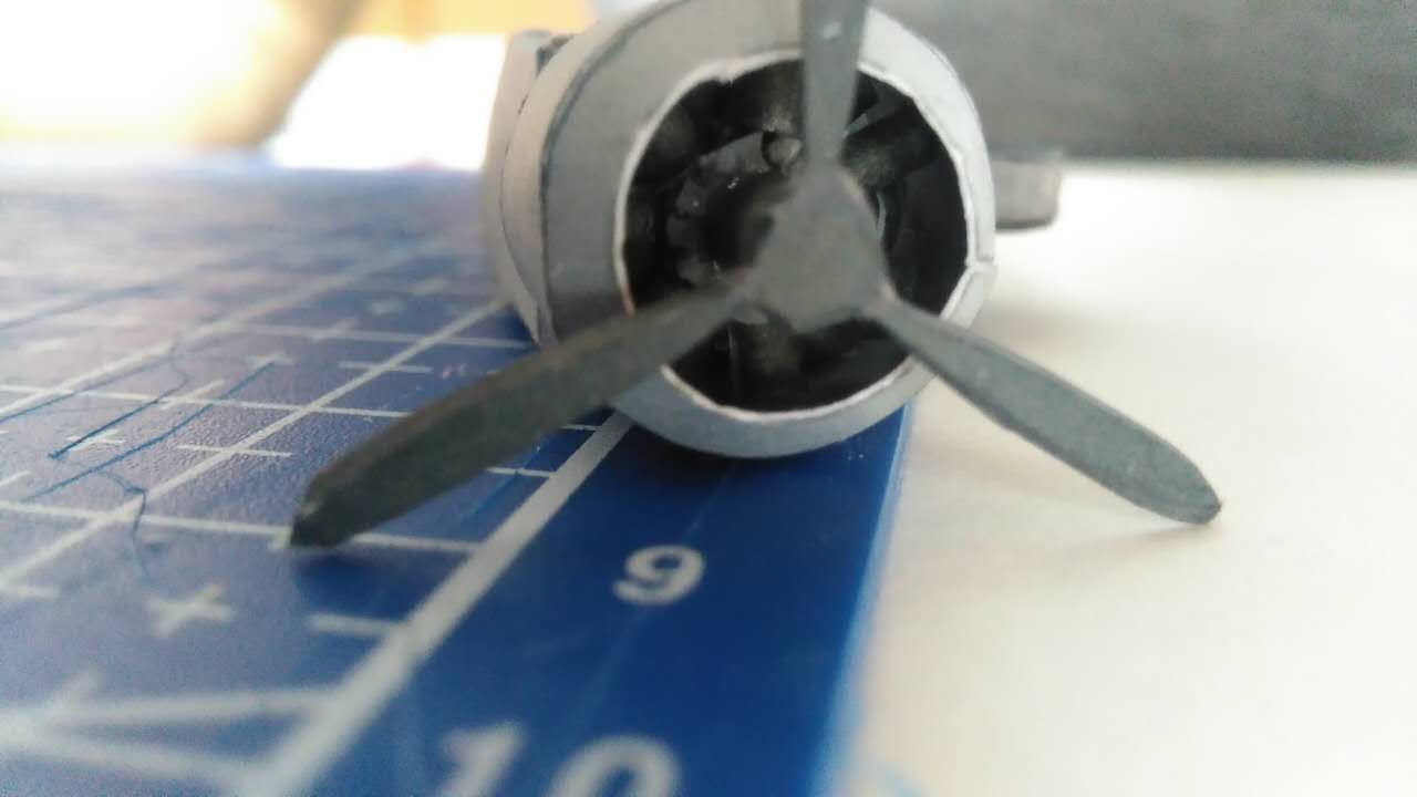

Mise au point pour la nacelle moteur et train
Le Moteur est détaillé mais invisible on peut dire que c'est de l empaillage de mouche....
il manque échappement radiateur cône d'helice et menus details mais ce sont des piéces à ajouter qui n'ont pas besoin de mise au point. la conception touche à sa fin

quelques photos du brouillion finit !!!
maintenant faire les menus details. Les fameuses instructions de montage.......
et la mise en couleurs de l avion.

Bravo pour ce brouillon plein de promesse !
Bon dimanche, Michel
