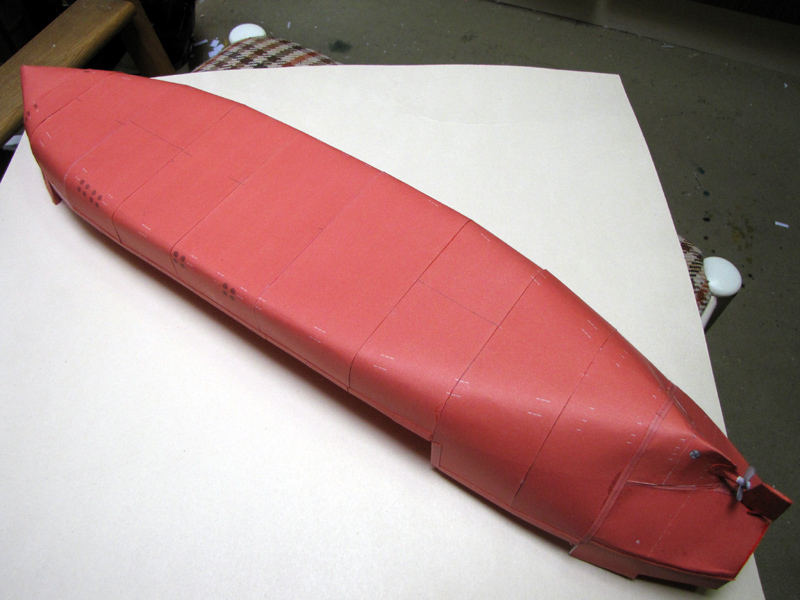

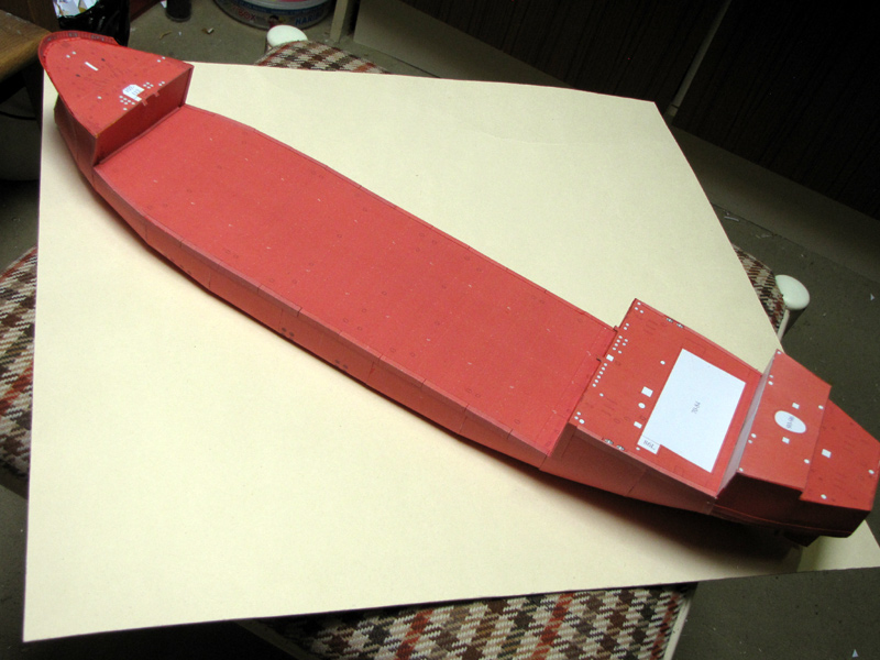

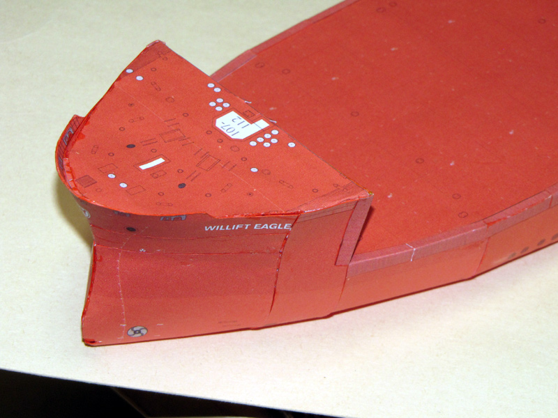

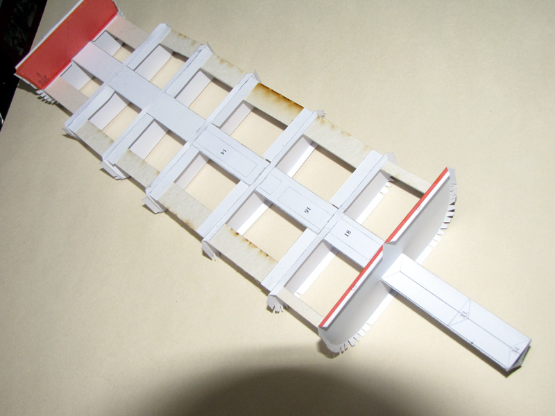

Bonjour, et c'est reparti avec le bon navire pour le dock :
bien entendu il sera sans chargement.

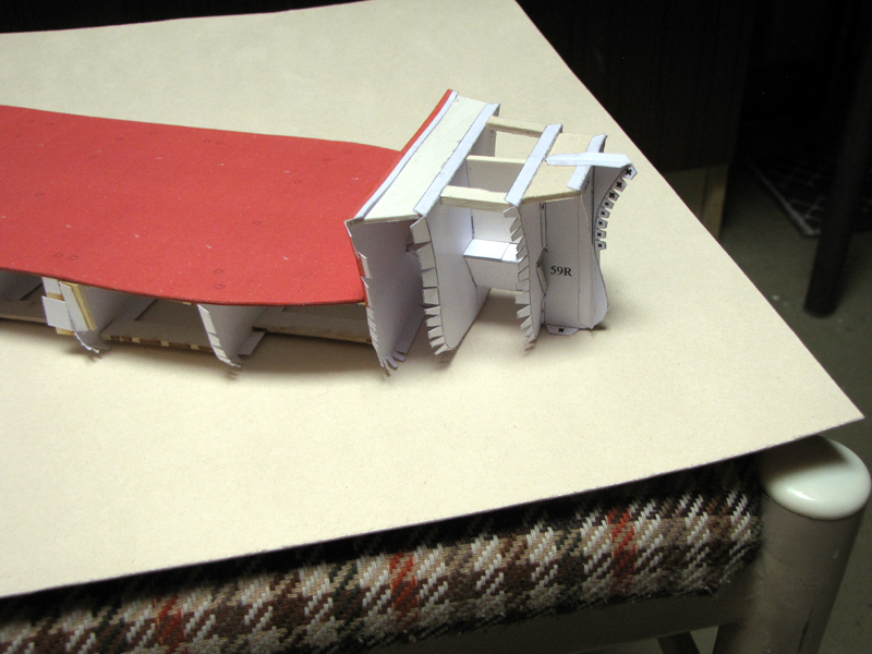

la colonne vertébrale (en triangle) et les premiers couples de la coque : une partie des couples en place sur la poutre les premiers morceau de revêtement de la coque : à suivre

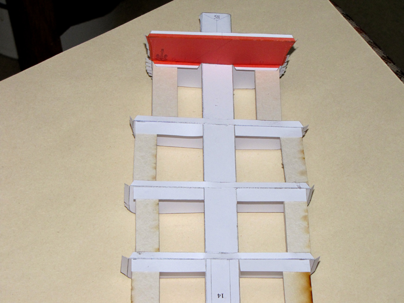

Re: WILLIFT EAGLE

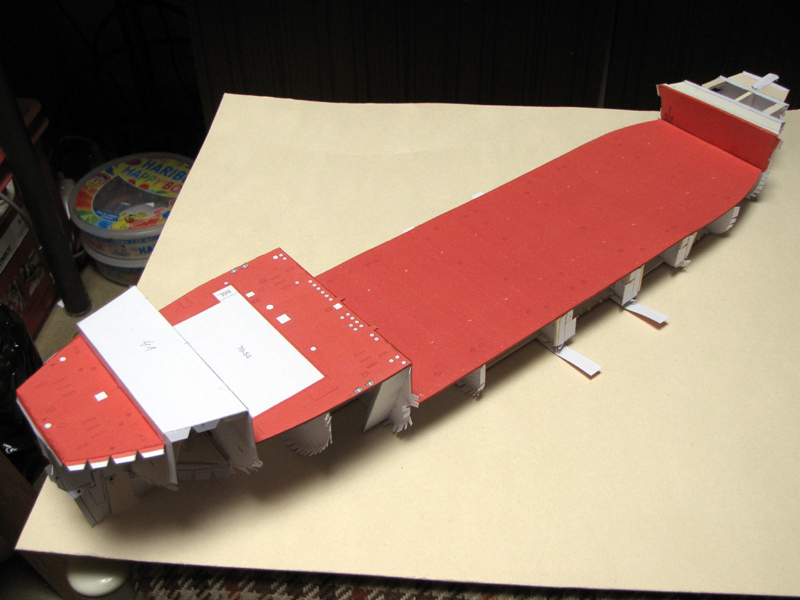

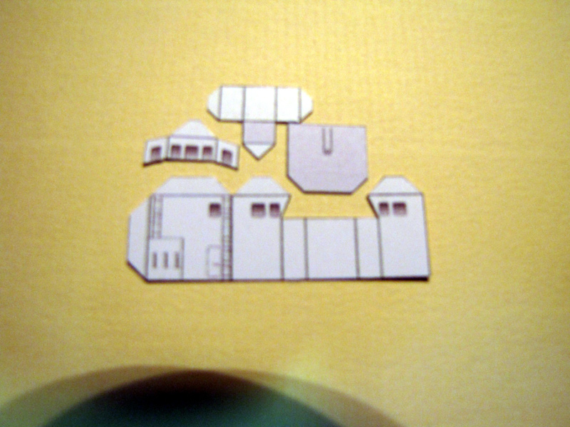

avancée de l'assemblage de la charpente :
à suivre

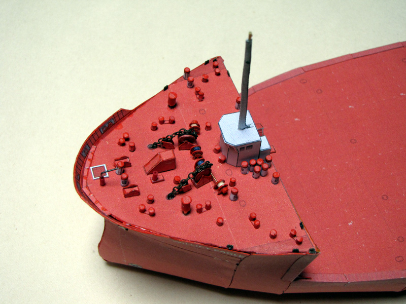

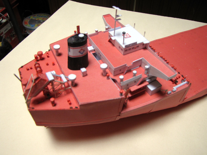

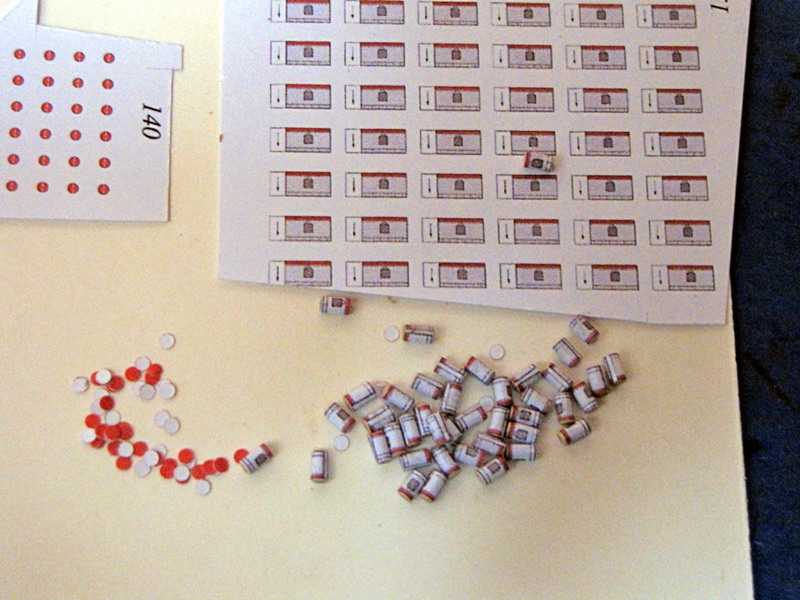

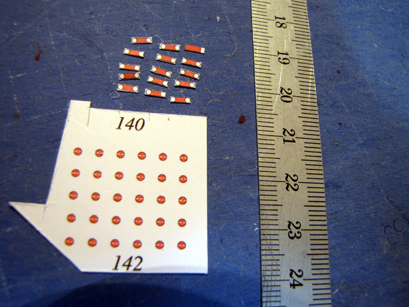

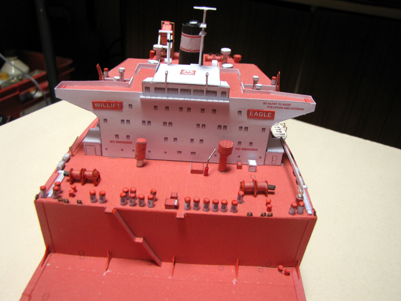

Re: WILLIFT EAGLE

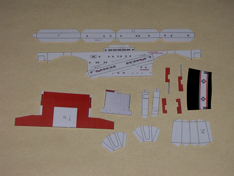

la suite avec le château arrière : puis les treuils: 15mm10mm de base et 5mm de haut pour le plus grand à droite, 18 pièces car chaque N° est constitué de 2 faces, le tout à faire 4 fois, à gauche cabestans pour les chaines d'ancres, même punition.
Il existe une option simplifiée que je n'ai pas retenu ( on est maso ou pas).
à suivre
à suivre

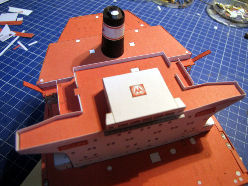

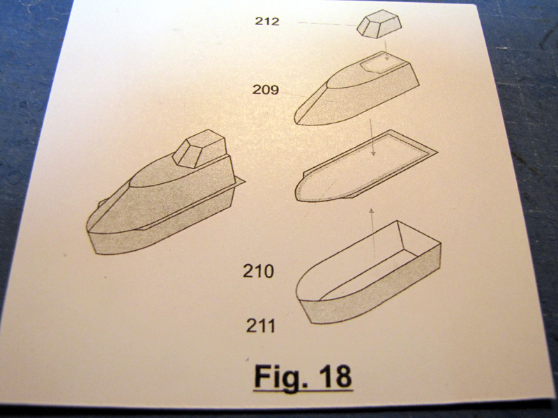

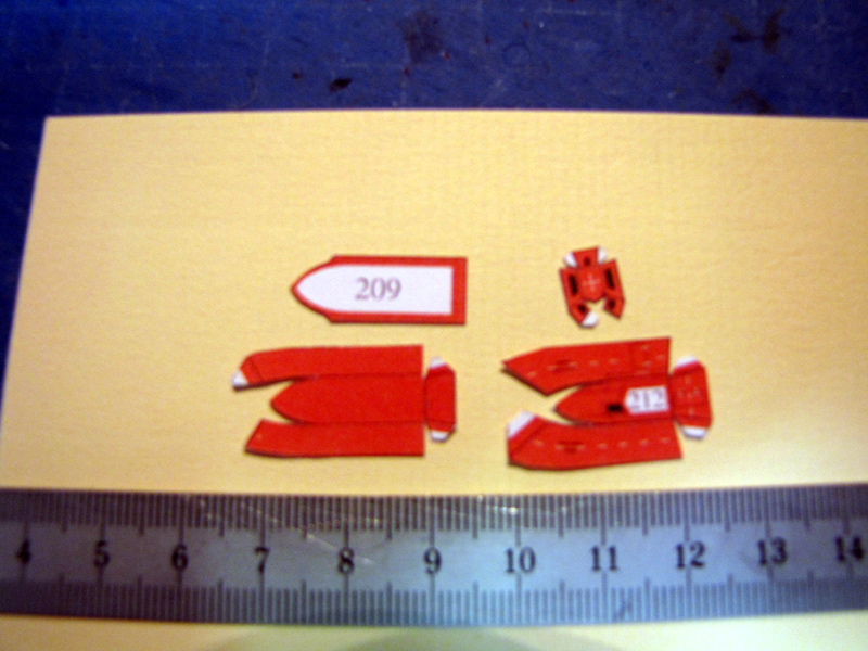

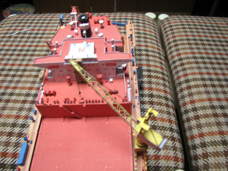

pour continuer encore une multitude de petites pièces :
puis le canot à largage automatique et sa rampe en carton découpé laser :

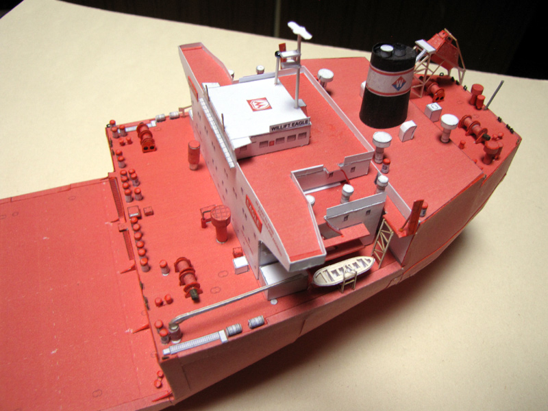

Re: WILLIFT EAGLE

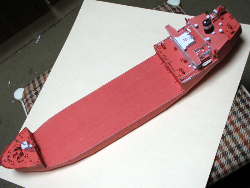

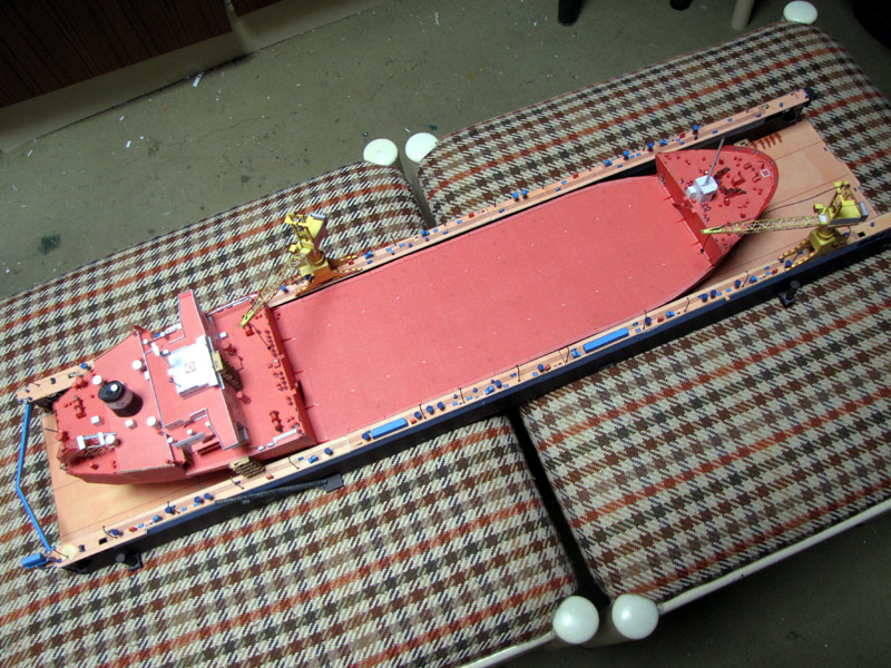

un temps fou pour construire et poser toutes ces minuscules pièces, mais tout à une fin et voici la bête terminée et prête à intégrer le dock :

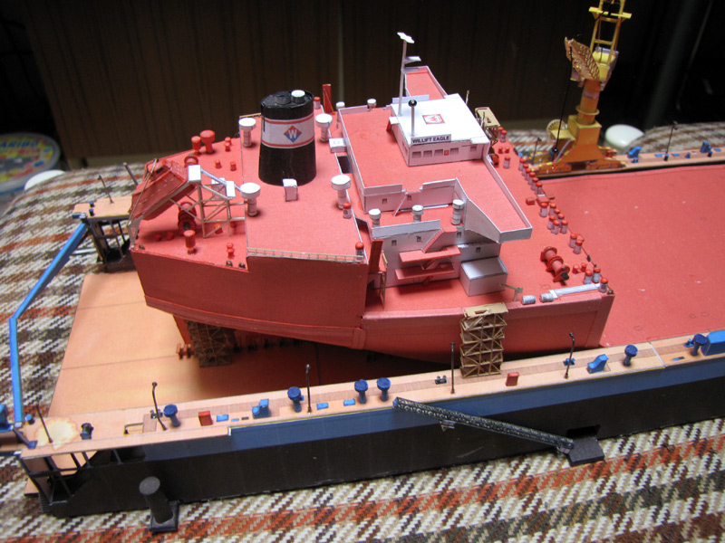

Re: WILLIFT EAGLE
Bonjour, finalisation de la bête dans son dock :
En conclusion, le 1/400 donne des maquettes d'un taille acceptable ( L 65cm, l15cm, h12cm) mais certaines pièces sont vraiment petites, y compris les parties en carton découpé laser . Avant de continuer le pétrolier transformé en plateforme de forage, réalisation d'une caisse de transport .
