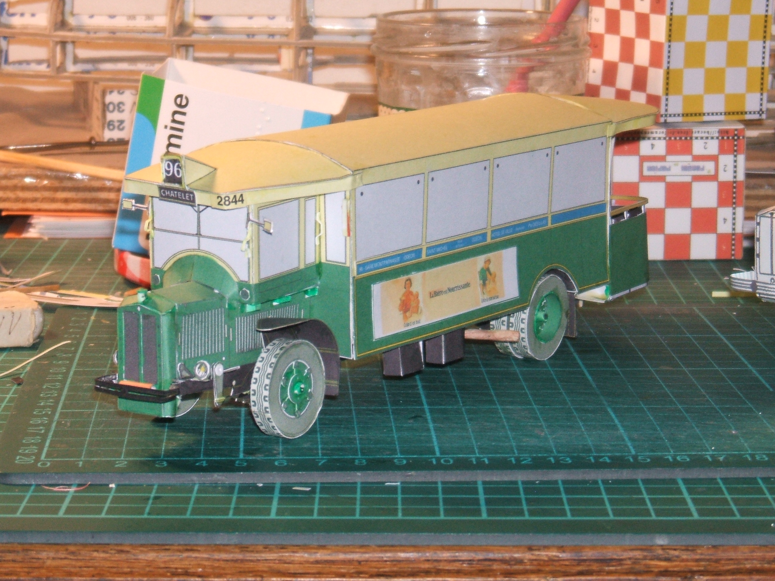

Voici sur le deuxième modèle:
puis
C'était bien moins réussi sur le premier:
Qu'il est moche!

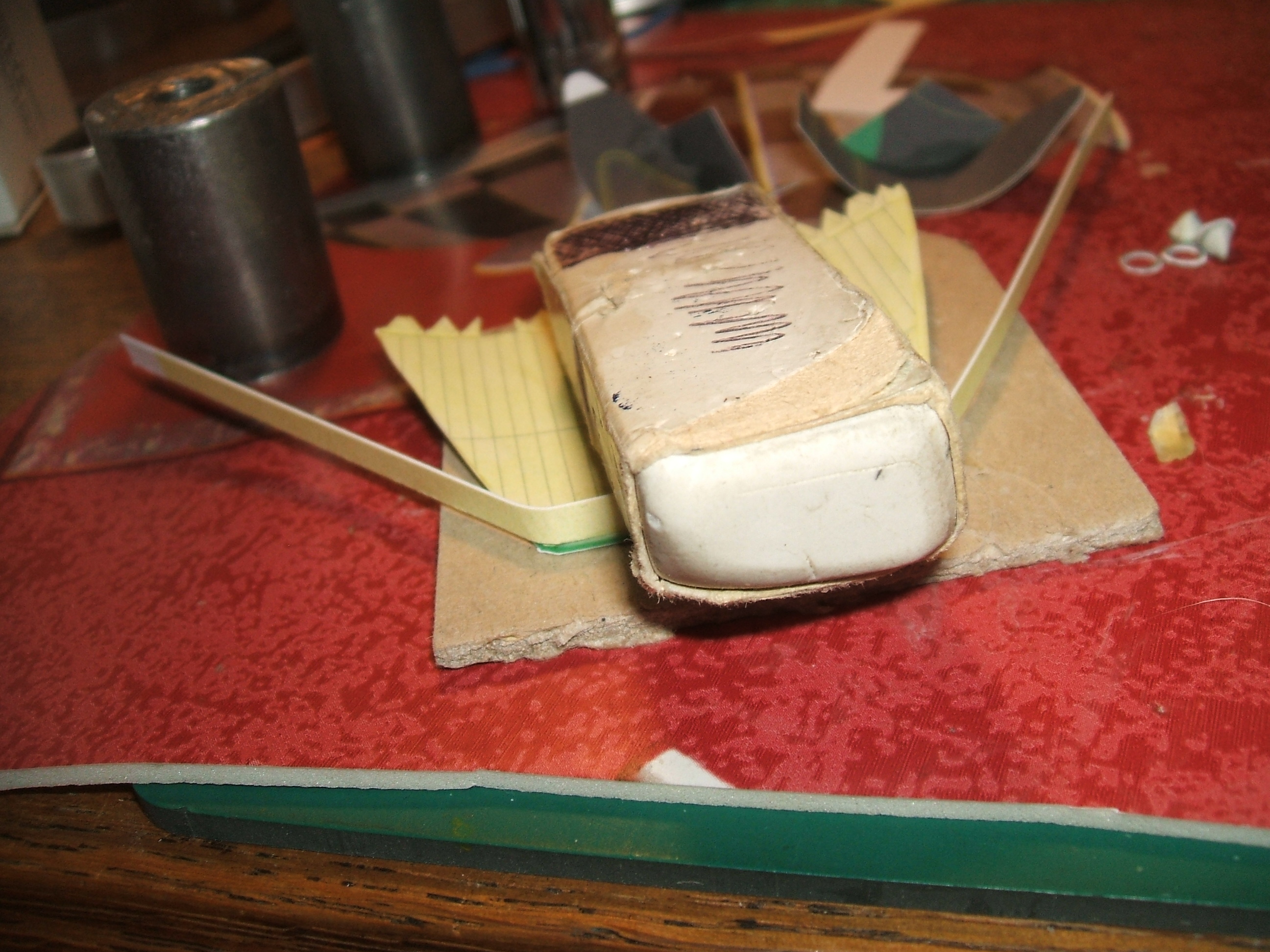

Le plus beau toit (hors le moulage), je l'ai fait comme suit:
les pièces:
On note que la découpe des parties extérieures du toit est légèrement courbe.
on construit un gabarit collé sur un morceau de carton bien rigide comme un calendrier. L'année n'a pas d'importance.
Sous la partie centrale du toit, on rapporte une languette dentelée. J'ai fait ça sur des pièces surnuméraires où certains traits étaient rajoutés.
Voici le toit pendant le séchage:
On le voit en arrière plan:
Depuis sur une photo, j'ai vu un bourrelet sur le toit du bus. Le toit n'était peut être pas si lisse que ça et je me suis donné bien du mal pour rien.

Voici les planches promises, d'abord une par une.
Les pages paires sont les pièces du modèle, les impaires le verso des planches pour limiter les reprises de couleur.
Sur les roues, j'ai rajouté des dessins latéraux et la mention "Kleber - Colombes 270 - 29"
Il y a plus qu'assez de flancs de roues marqués pour réaliser la chose.
